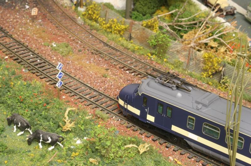

De BNLS in zijn habitat ;D
SK
  • Berichten: 10806
Re:Piko Benelux Hondekop H0
« Reactie #468 Gepost op: 10 October 2011, 22:29:40 »
Op een diesellijn?  ;D
foutje...zie het portaal rechts! de hang en rijdraden zijn conform de werkelijkheid en zijn dus zo dun dat zij niet op de foto wilde ;D

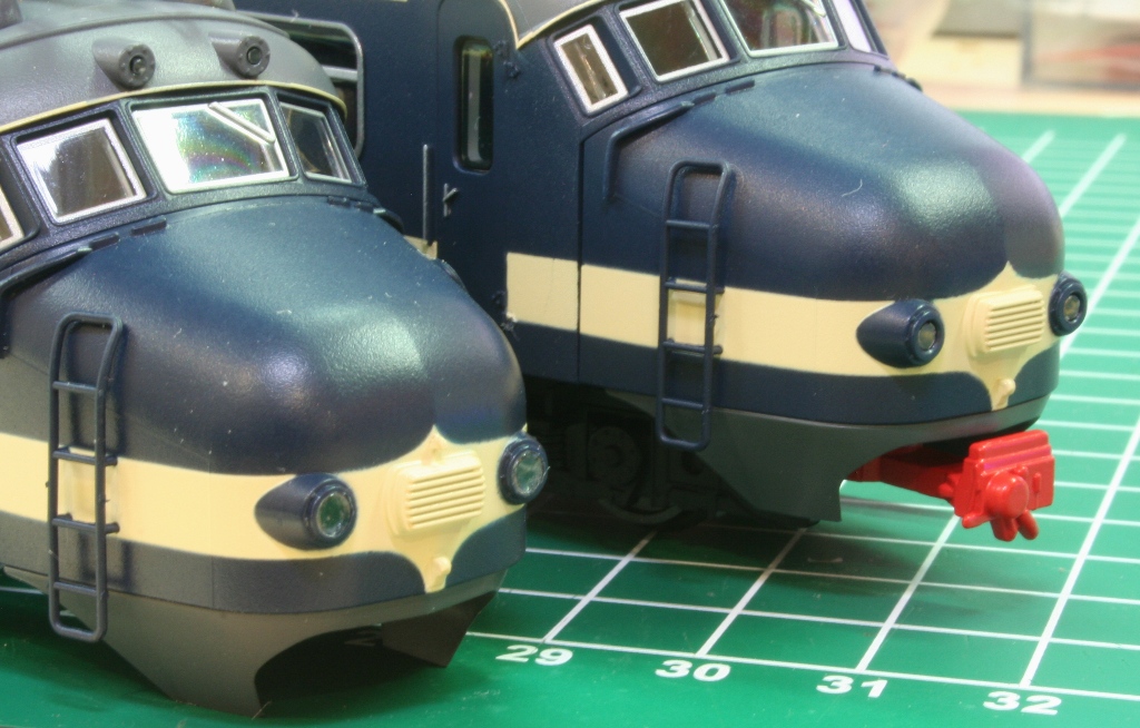

« Reactie #472 Gepost op: 11 October 2011, 01:27:18 »
Citaat van: Chris

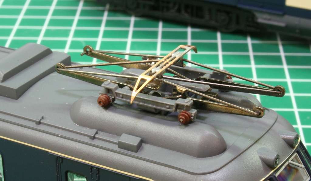

Klein beetje gepimpt.
Ik ook  ;D....
... het karakteristieke bovenste trekoogje op de neus, en de frontseinen opgeboord en nieuw glas er in :)
Grtzz,
Karst

Karst Drenth
  • Berichten: 10510
    • Plan U op Sleutelspoor
« Reactie #474 Gepost op: 11 October 2011, 01:39:12 »
Simpel,
Eerst met een 2.2 boortje er iets uithalen, daarna met een 2.5 boortje een 'ringetje' er uit zo diep als de dikte van je glas ( 0.5mm in dit geval )
Maar dat was natuurlijk makkelijk. Nu het waarom :)... Op de 1:1 zit er maar een heel dun randje om de seinglazen. Piko heeft ze waarschijnlijk om productie technische redenen wat dikker gelaten. Daardoor is het 'lichtgevende deel' ( lees glas ) te klein van diameter. Vandaar opboren en een groter glaasje monteren. De correcte maat zit in je ponstang ;)
En... omdat ik toch bezig was ;)  ;D ;D
... een FRIE schuitje gemonteerd. Eigenlijk is de stra nog steeds te hoog nu ( oorzaak: NEM !! ) de breedte vergeleken met de Philo's van Chris is toch echt wel goed ! Misschien ooit nog eens kijken of ze simpel in te korten zijn ;)
Grtzz,
Karst

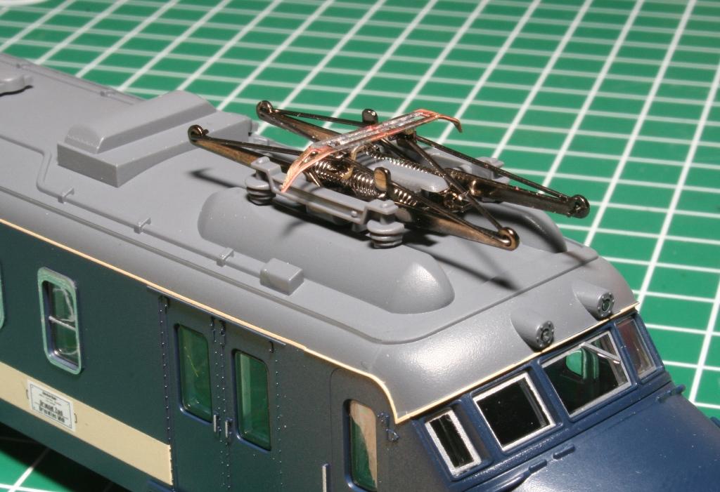

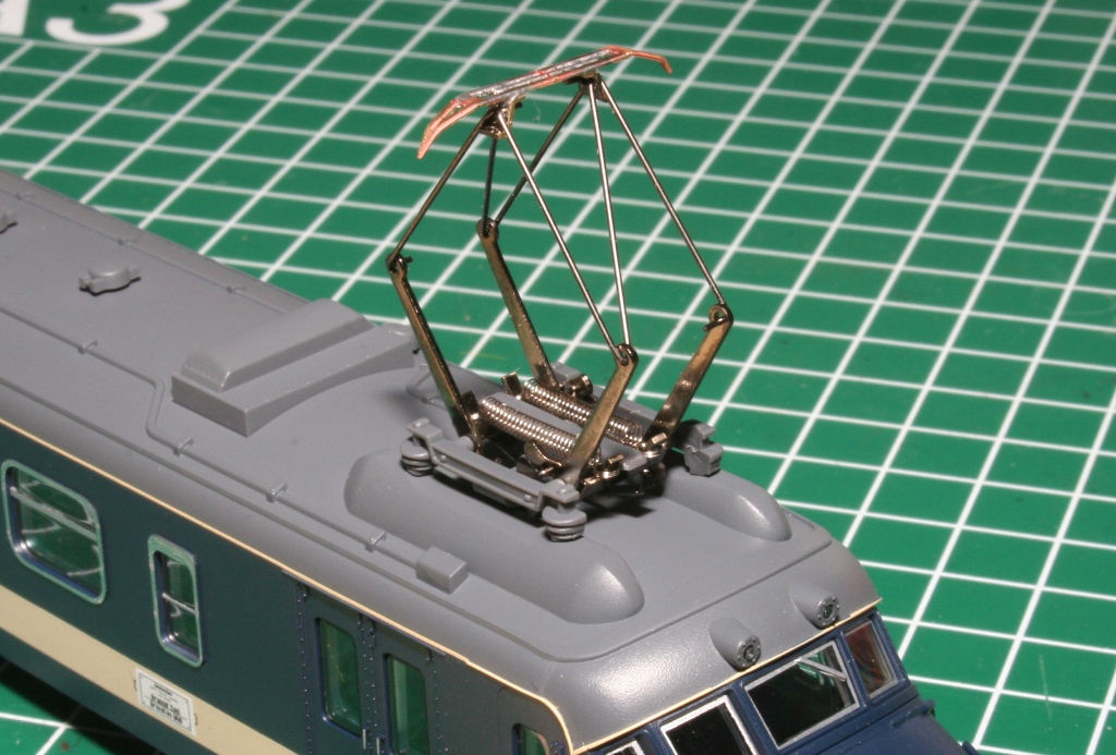

Omdat ik o.a. bijna 70 Euri voor een paar panto's toch eigenlijk wel veel geld vind voor dit model, maar eens geprobeerd een poormans-oplossing te verzinnen...
... Gisteren al een FRIE schuitje gemonteerd, vandaag de ronde isolatoren aangebracht. Een uiterst simpel en goedkoop karweitje. Nog geen Euro in totaal  (y) Methode: Ribbels afsnijden, 0.5mm gaatje boren, 4mm lan stukje 0.5mm verenstaal in de gaatjes steken, Viessmann isolator 2 maal de 2 buitenste ringetjes afsnijden, op de verenstaaltjes prikken, drupje secondenlijm en klaar !  8)

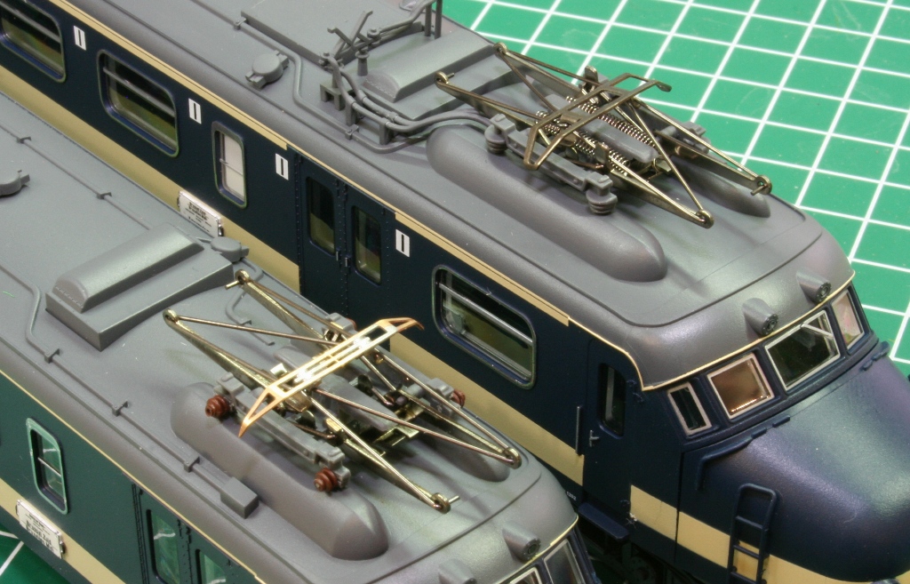

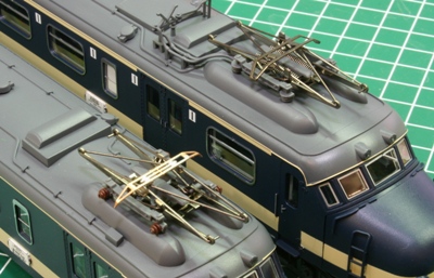

... de vergelijking met de fabrieks panto's. Eigenlijk zou het verhoogde stuk boven de isolatoren er ook nog af moeten. Iets voor een volgende keer. Dankzij een tip in de HK-pimp draad, de veren verwijderd. Deze panto mag in NL zowiezo niet op staan, dus die lijm ik vast ;)

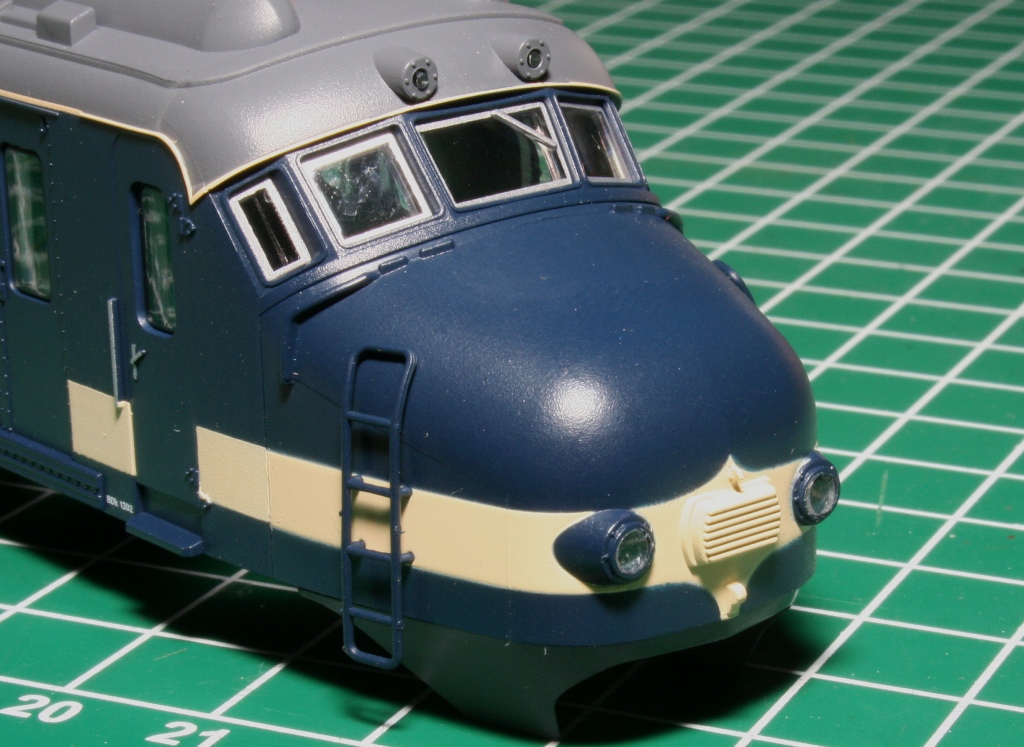

Nog een vergelijking van het werk van gisteravond...
... nu is de KristalKlear ook droog. Jammer dat het extra trekoogje niet goed zichtbaar is op de voorste kop.
