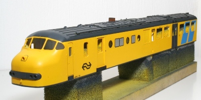

Ter inspiratie voor de Plan U bouwers (y)
Er staan 4 foto's van de 121.
Gr. Remco.

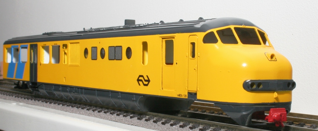

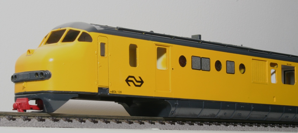

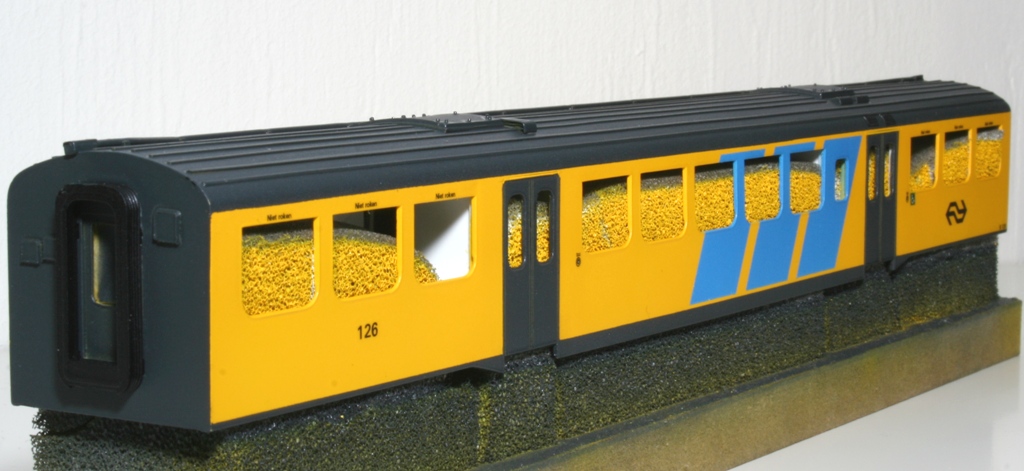

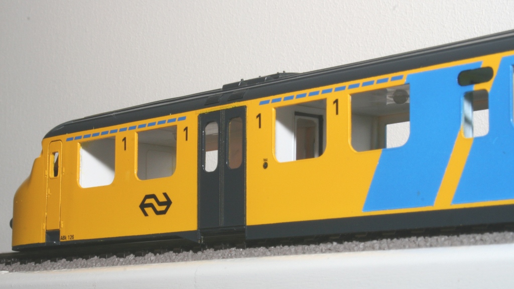

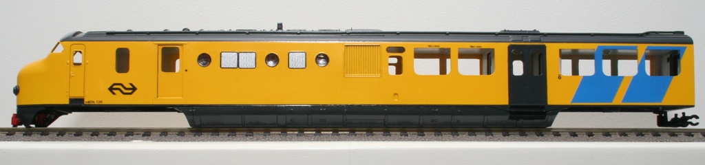

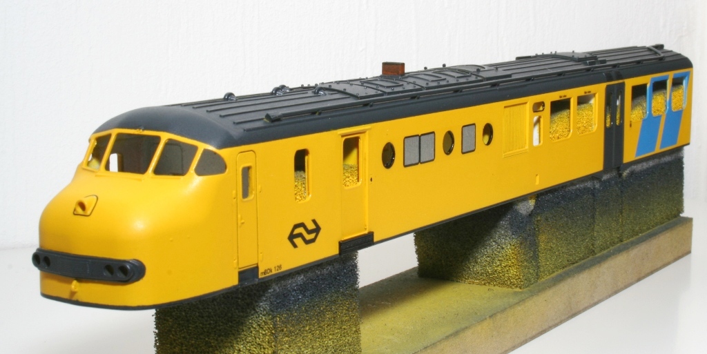

Dankzij de vulkaanuitbarsting ( Alina kan niet reug naar Nederland ;) ) lekker tijd vanavond om eens wat decals op de mBDk te 'kwakken'...  ;D
... let vooral ook op het relief in de roosters en het rubber rond het neussein !
Wel aardig gelukt dacht ik zo  ;D
Op de mBDk zitten in totaal 13 transfer(tjes). Best nog wel een hoeveelheid werk... Ben hier dikke 2 uur mee bezig geweest  :o Hoewel het op het laatst wel wat sneller ging. En... in het begin wat geexperimenteerd met de verschillende transfer setters en weekmakers. Op dit moment is MicroSet m'n favoriet. MicroSol en Mr.Mark Softer ga ik niet meer toepassen tenzij heel erg nodig. Mr.Mark Setter laat een ietsje wittige waas na. MiscroSet heeft deze nadelen allemaal niet ;)
Zo nu op naar de andere twee bakken.
Grtzz,
Karst

Het goed plaatsen van decals vraagt wel enige moeite ja. Maar het resultaat is dan ook subliem heer Drenth! Enne, heerlijk even zo'n gele voor de verandering. ;D

« Reactie #2948 Gepost op: 18 April 2010, 01:20:58 »
Klopt Stig,
Je moet er even bijblijven voor het beste resultaat ;)
En ja, begin het nog leuk te vinden ook dat geel. Rood is wel erg saai  ::)

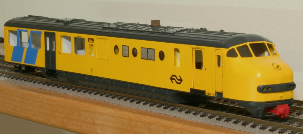

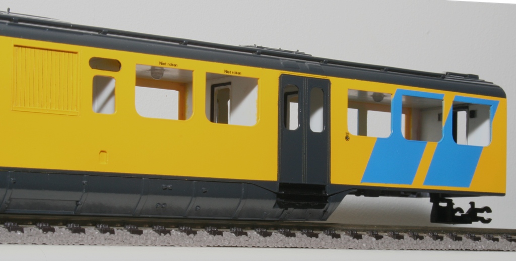

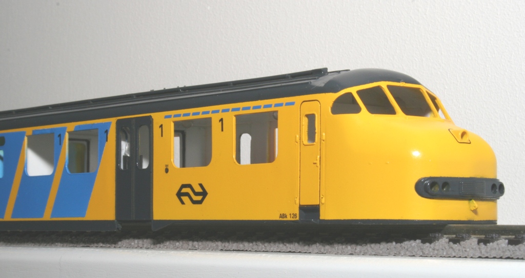

Nog 1 dan voor het slapen gaan ;) ...
... uitlaat roestbruin met dieselroetzwart geschilderd, stootrubbers onder de bagagedeuren aangebracht en nog twee transfers aan de anderekant er op geplakt. Mag Chris zelf ontdekken later ;)
Grtzz,
Karst

adembenemend mooi wordt deze stoere diesel  (y)

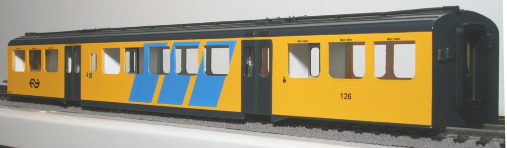

En dan nu de andere twee bakken...

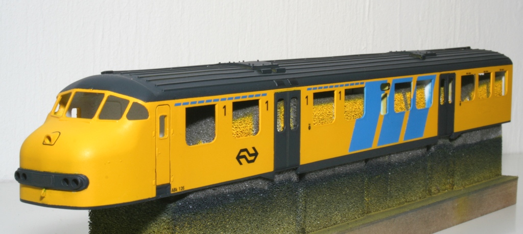

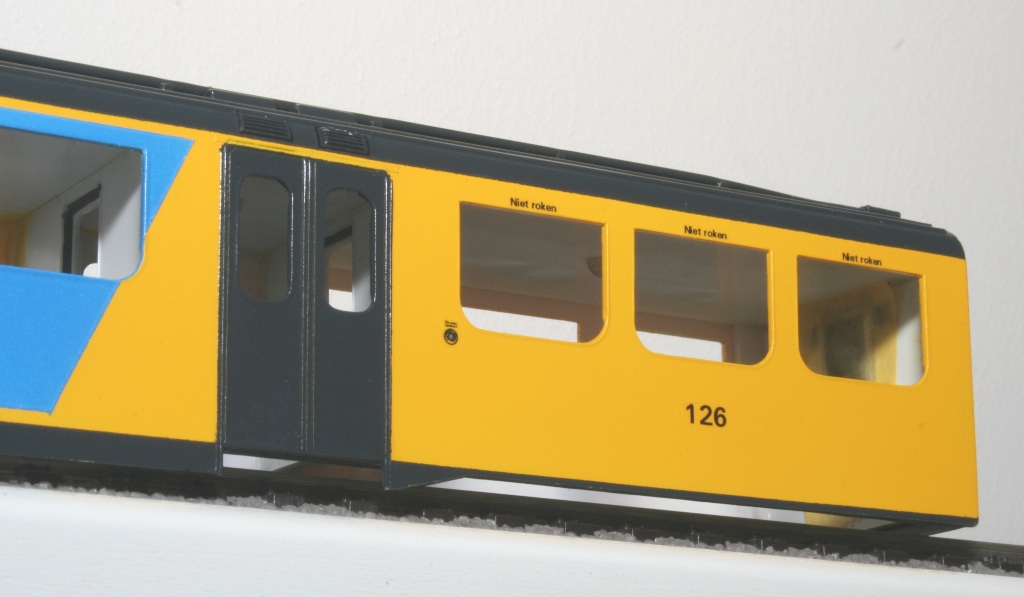

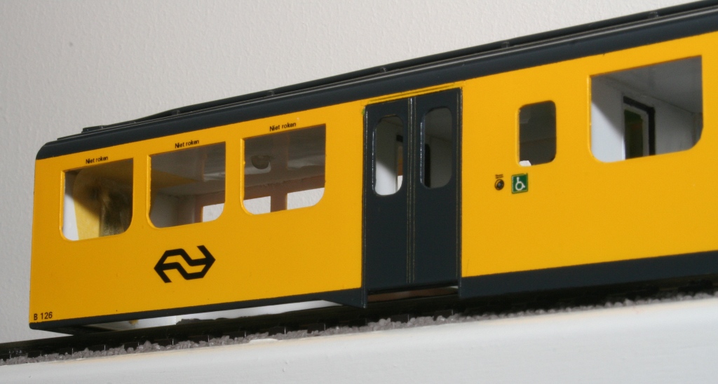

... overzicht van de B-bak. Wat opvalt is 12 keer een 'Niet roken' opschrift..  :-\
... het pictogram schijnt heel iets groen door. In het vervolg, dus toch maar witte undercoat printen :)
... en de naam van het stel.
... de blauwe blokbanden zijn opwrijftransfers van KleiNSpoor, hebben dezelfde kleur als het reklamebanen blauw van dezelfde firma  (y)
Zo, dan nu kijken of er nog ergens kleine 'chipjes' verf af zijn, dat bijtippen en dan onder de douce ( zijdematte lak ;) )
Grtzz,
Karst

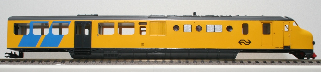

Karst Drenth
  • Berichten: 10510
    • Plan U op Sleutelspoor

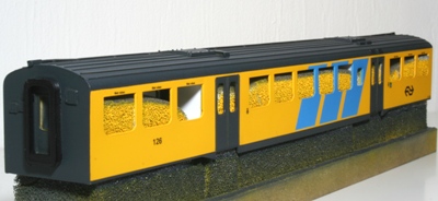

« Reactie #2951 Gepost op: 18 April 2010, 23:12:52 »
Zo... blanke lak zit er ook op. Het is Humbrol 135 met een paar druppels KleiNSpoor geworden...
... nette zijdematte glans zit er op. Zo ongeveer als de Piko hondekop.
Nu maar hopen dat Chris het voldoende vindt glanzen  :P
Grtzz,
Karst

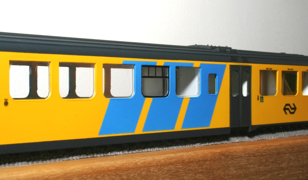

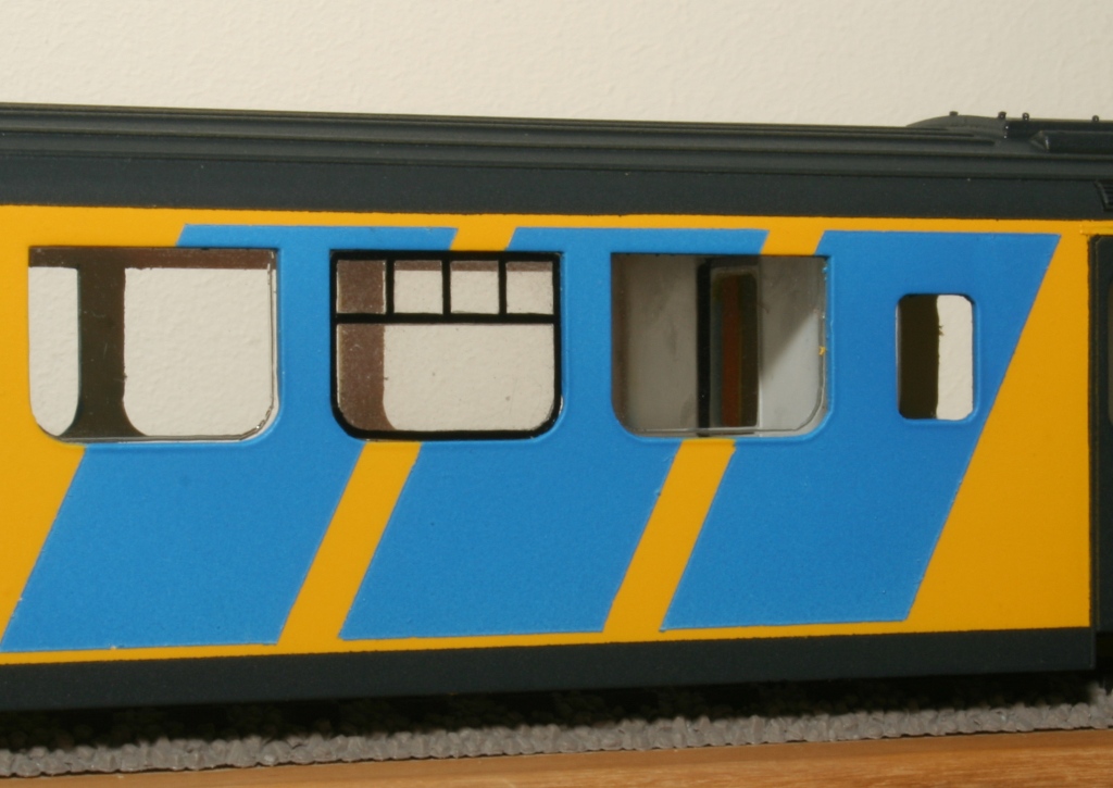

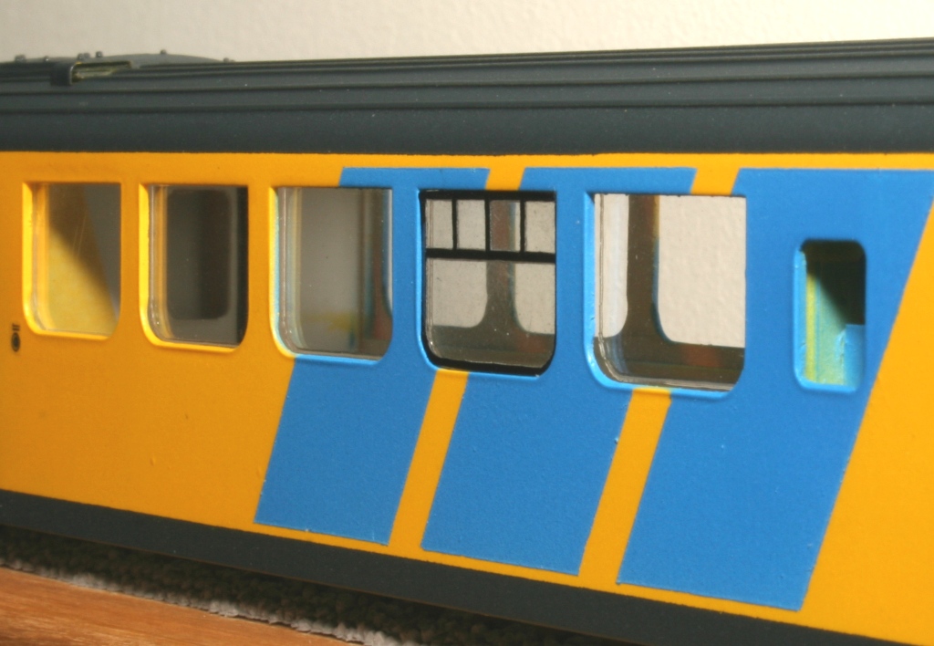

Een van de volgende stappen naar succes is het aanbrengen van de beglazing.
Omdat het bij voorgaande Plan  U's gebruikte grijze folie wat dikker is dan het zwarte. En dat ook bij die dikkere folie het venster te diep in het raam zit, op zoek naar een betere methode...
... het idee: Dubbel glas ( net als in het echt ;) ) De standaard strip zonder folie gaat als drager fungeren en wordt net als bij de vorige aangebracht van binnenuit, met de eerder uitgesneden sponningen er achter. Dan van buitenaf worden op maat gemaakte ramen in de sponning gelegd en verlijmd met Kristal Klear.
.. geprobeerd de spiegeling te fotograferen, helaas...
Het zichtbare deel van de sponning is nu nog ca 0.12mm  (0.5 = wand - 0.35 = glas - 0.03 = folie ) daar waar nog geen raam zit is heel lichtjes de oude positie van het glas zichtbaar...
Er zit maar 1 'maar' aan deze methode.... het stel heeft 80 ramen  :o
Grtzz,
Karst
