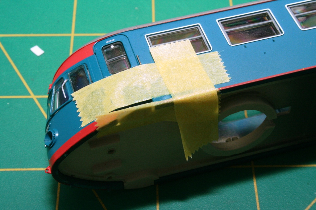

Vanochtend in alle vroegte de transfers getekend. Daarna geprint. Maar helaas, kennelijk wil wit niet op zwart houden... :(  :'(
Dus...

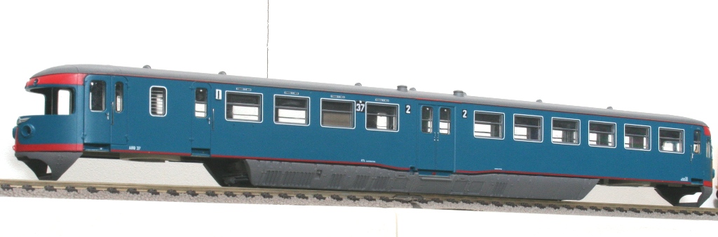

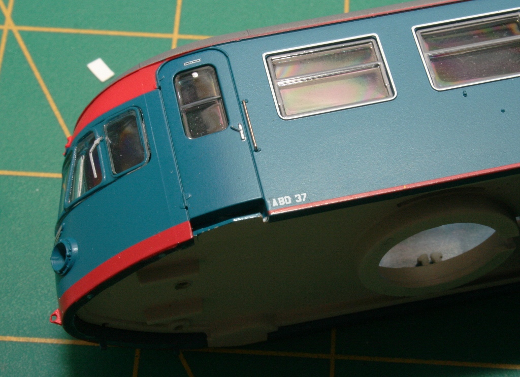

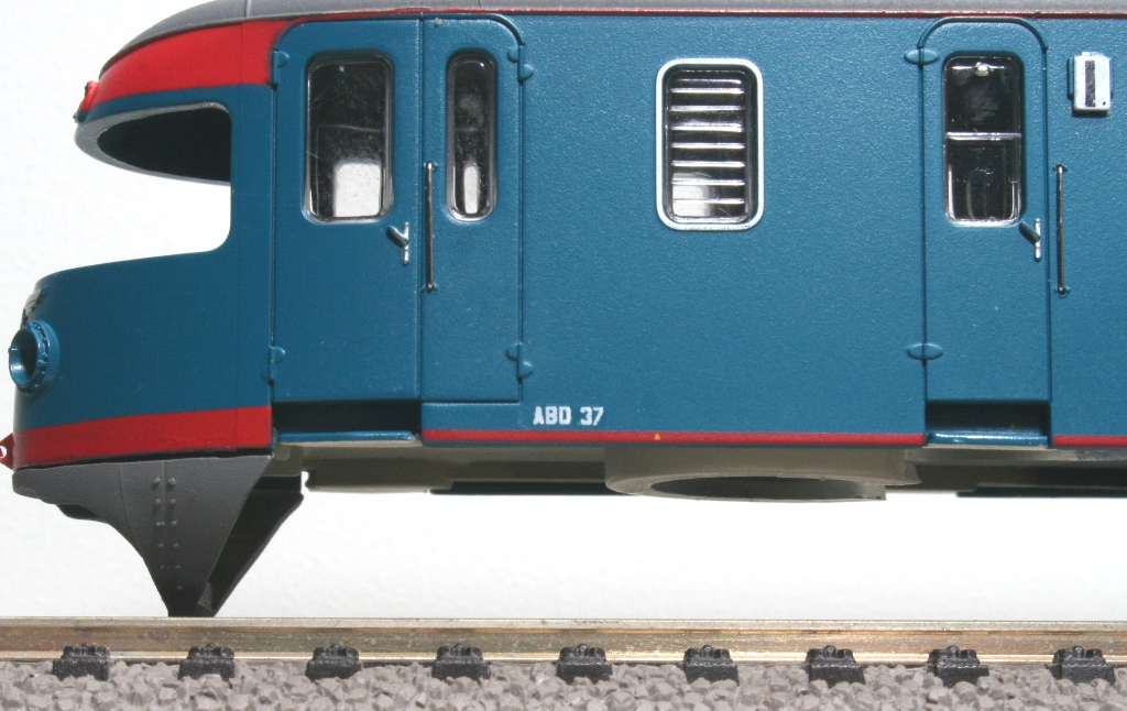

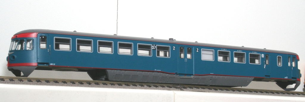

... voor die gevallen eerst zwarte vlakjes geprint en aangebracht. Hier is de deklassering in volle gang. De eerste klasse is al klaar. Ook heeft het rijtuig nog zijn oude nummer.
Terwijl de vlakjes aan het drogen zijn...

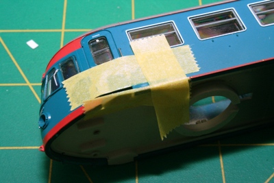

... verder met het verwijderen van de bakaanduidingen. Netjes afplakken en nummers *NAT* wegschuren met korrel 1500.

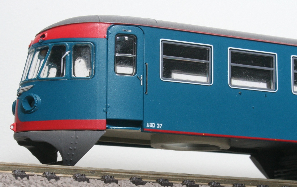

... en het resultaat na het aanbrengen van de exact op maat gekinpte transfer !  8)
Ondertussen waren de vlakjes gedroogd...
... en zijn de witte transfers over de vlakjes aangebracht.
... nog een keer de kop. Je ziet helemaal niets van de transfer  ;D (y)
... en de andere kant.
... met de bakaanduiding hier onder de bagageruimte.
... de 22 is nu definitief de 37  ;D (y)

Ik heb besloten de rode rand te laten voor wat het is. Er zou slechts 0.2 a 0.3mm bij moeten. En... tussen bovenkant raam en rode band zit ook in werkelijkheid blauw. Ik vermoed nu, dat de sluitseinen te groot zijn... :(
Nu alles even lekker laten drogen. Kan morgen de blanke lak er op :) En de lijsten van de cabineramen wit/lichtgrijs gemaakt worden.

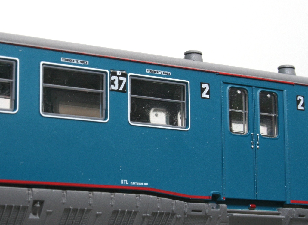

heb je er nu 'electrische rem' op gezet? dit moet namelijk 'schroefem' zjin!
Robin

Citaat van: Blauwe Engelen & Rode Duivels Blz 10 2e paragraaf
.. Bij de aflevring waren de motorrijtuigen voorzien van een elektrische rem, die later weer is verwijderd...
Dus, zeker voor de 22 is de tekst OK. ( zat er namelijk al gewoon op ;) )
Nu is alleen de vraag, wanneer 'later' was....  ???
