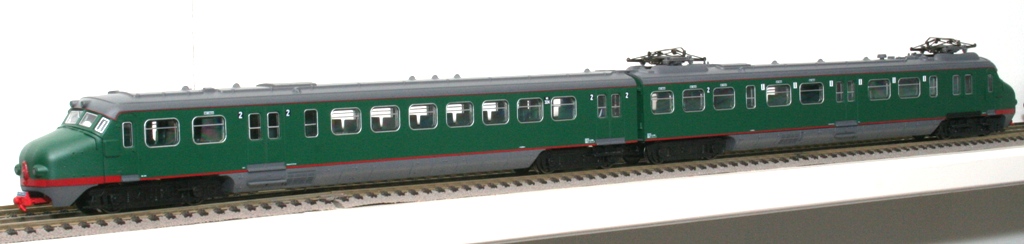

Make up Mat ’54.
De Piko Mat ’54 Hondekop nodigt enorm uit om opgewaardeerd te worden want het is wel veel groen en grijs. Toen ik ‘m voor het eerst zag rijden viel me direct op dat de koppeling toch wel erg rood is. Al kijkend komen er steeds meer details boven die niet helemaal kloppen of gewoon een verfje nodig hebben. Dus dat betekende even wat onderzoek over het net. Op internet is veel voorhanden aan foto’s etc. maar het meest heb je toch aan de website
www.seinarm.nl
van Gerard van der Weerd. Een naslagwerk waar je niet omheen kan als je de Hondekop wilt verfraaien.
Goed, aan het werk.
Ten eerste de kap eraf, deze zit geschroefd met enkele schroeven, naast de draaistellen en voor onder de koppeling. De kap laat zich makkelijk afnemen alleen moet de lichtgeleiding uit de neus genomen worden, dit is wel even gepriegel.

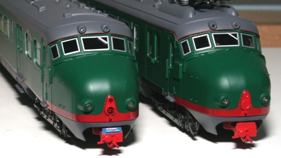

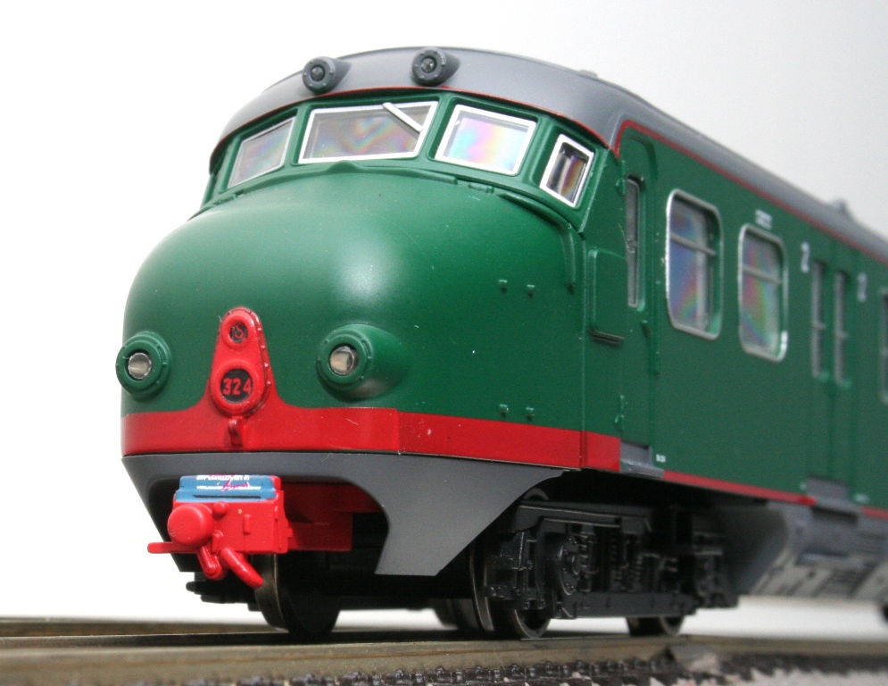

Vandaag in Houten o.a. dit gekocht...
... niet bijzonders, gewoon een Piko bloedneus Hondekop...
... en hierom had ik hem eigenlijk altijd laten liggen: Veel te bloederig die neus. Er miste iets...
... bijvoorbeeld dit !!
Het idee ontstond afgelopen week bij het omkatten van de DE-I 37. Daar zou misschien met een transfer ook wel iets aan de bloedneus te doen moeten zijn
... verschil van dag en nacht !
Voor de typhoon roosters, zijn transfertjes gemaakt van 1.4 respectievelijk 2.4 mm groot. De kleinste bevat het NS monogram, de grotere het stelnummer. De transfers zijn zwart, immers zie je op foto's van 1:1 altijd twee zwarte gaten daar terplekke
waarbij de letters en cijfers transparant uitgespaard zijn.
Dat lever dus op een rode ondergrond, rode letter op een zwart vlak op.
Natuurlijk moet de rest van de pimperij nog met de koppeling gebeuren, zoals Lucht en E-leidingen, maar dit probeersel staat alvast prima

Nou Karst, dat past zo te zien naadloos. (Sorry, kon het niet laten
Romar
Berichten: 3837
Re: BNLS-Werkspoor - Pimp my hondekop
Reactie #239 Gepost op:
28 August 2010, 23:17:11 »
Dat ziet er inderdaad al heeel anders uit.
