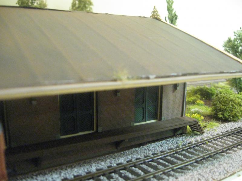

Cor, het eindresultaat van je dakbekking is perfect. Ben je niet bang voor het loslaten van deze schilderstape? Persoonlijk heb ik daar wat negatieve ervaringen mee. De lijmlaag verhard en laat op termijn los.

Als de dakbedekking los laat dekken we hem gewoon weer op nieuw.
Voorlopig nog schilders tape genoeg.
Cor

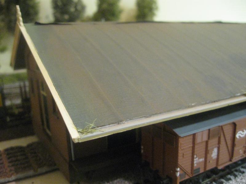

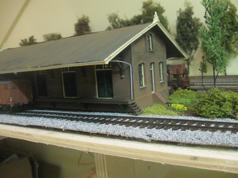

De goederenloods vandaag afgekregen,de laadperrons aangebracht en de h.w.a. en enkele foto,s
In een goot groeit ook gras en af en toe een boompje zie de laatste 2 foto,s
Ik hoop dat ik voldoende tips etc. heb bijgedragen
Aan de andere zijde komt nog een laadperron voor vrachtwagens ook van Artitec.
Nu kan ik weer verder met Doornvliet en toe voer wegen naar de loods
Cor

Dat ziet er zeer goed uit Cor.  (y)
Plukje gras hier en daar in de goot doet het ook goed.

Ga eens even snel die goot schoonmaken, zo krijg je alleen maar lekkage, en daar worden die platform arbeiders niet vrolijk van  ;D ;D

Het dak ziet er strak uit, zo komt het echt tot leven.
Ik heb mijn dak ingesneden maar als ik dit zo zie ga ik denk ik ook
maar tape op het dak plakken.
Leuk die details met het gras in de dakgoten, dat zie je inderdaad best wel
vaak gebeuren als het onderhoud niet bijgehouden wordt.
Cor
of makkelijker nog: met een mesje een beetje lijm onder een los randje frummelen en t zit zo weer vast. En hou het ding uit de zon, dat scheelt een hoop.

Phoe wat een eind resultaat ik sta er versteld van! :o Ziet er erg netjes uit! Alleen de tape uiteinden boven op zitten nog een beetje los ofniet? Je zegt als de dak bedekking los laat doen we het gewoon opnieuw. Maar je kunt er toch ook een beetje lijm onder doen en even goed aandrukken? Of misschien plakt het nog wel.
Wout.

Daar wordt aan gewerkt, renovatie en onderhoud
