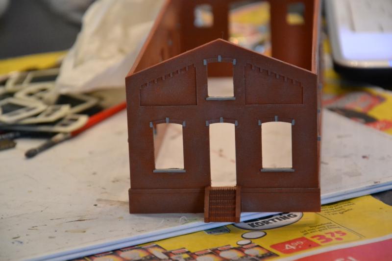

loods van Artitec
in dit verslag staat het een en ander. (spuitbus van de praxis) Terra cotta kleur van Praxis.
Laatst bewerkt op: 04 August 2012, 11:39:17 door Chris
Chris80
Berichten: 3376
Re:Artitec Goederenloods.
Reactie #76 Gepost op:
04 August 2012, 12:11:30 »
Thanks voor de tip
. Ik zal hier eens even naar kijken als ik aan het verfen toe ben.

Laatst even bij de Karwei gekeken, maar daar waren alleen grote spuitbussen a 17 euro. Beetje zonde voor het beetje verf dat ik nodig heb. Morgen maar eens bij de praxis kijken.
Bouw Zeedoorn.
Modulebaan.nl L'Esimé
Berichten: 18615
Reactie #78 Gepost op:
25 August 2012, 00:01:31 »
Je moet bij de hobbyhoek van Praxis kijken.
Daar staan kleine spuitbussen.
Het merk is : het stilleven.
Chris80
Berichten: 3376
Reactie #79 Gepost op:
25 August 2012, 16:23:17 »
Ik heb het gevonden, alleen hadden ze geen Terracotta meer :-(.
Dan nog even een andere vraag. Voor de deuren en raamlijsten heb je donkergroen gebruikt. Is dit ook zo'n spuitbusje (bosgroen)?
Thanks!
Bouw Zeedoorn.
Berichten: 18615
Reactie #80 Gepost op:
25 August 2012, 16:40:44 »
euh....denk denk denk.....
Ja, grachtengroen
Chris80
Berichten: 3376
Reactie #81 Gepost op:
28 October 2012, 16:24:27 »

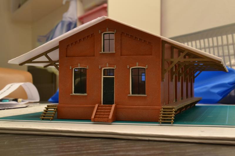

Inmiddels is het model geverft en heeft een wet wash en drybrush gehad. Het was voor het eerst dat ik drybrush heb geprobeerd, de grijze waas is misschien niet iets te... Al is het op de foto duidelijker te zien dan in het echt.

Erg gaaf die loods Chris80
Gr Harold

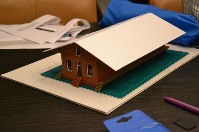

Inmiddels heb ik het dak ook uitgesneden en op maat gemaakt.
Nog te doen:
Banen snijden in het dak (hoe hebben jullie dit gedaan, snijden vanaf de onderkant??),
Dak schilderen,
Regenpijpen en regengoten plaatsen,
Bepalen of ik de lichtkoepel nog wel ga plaatsen of niet.
Laatst bewerkt op: 14 November 2012, 22:25:17 door Chris80

Allen,
Nog even een vraag over het insnijden van het dak. Gebeurd dit vanaf de bovenkant? Zodat er als het ware kleine geultjes ontstaan? En gebruiken jullie hier een scalpel of juist een stanlymes voor?
Aangezien ik zover ben wil ik hier vandaag mee starten
Alvast bedankt voor de antwoorden!

je kan geultjes snijden met een scalpel, stanleymes of wat je maar wilt, gewoon langs een stalen liniaal (plastic kan ook, maar dan mol je je liniaal tenzij je erg geoefend bent met dat soort werk), wat ook een mogelijkheid is is er stroken schilderstape op plakken, geeft een erg realistisch dakleer-effect maar het is altijd een gok in hoeverre de tape blijft zitten op den duur.

Thanks voor je antwoord, dan had ik het goed bedacht
Ik denk dat ik maar een scalpel gebruik, die is lekker scherp. En het probleem met een plastic lineaal herken ik wel, die van mij zijn ook stukjes afgesneden. Volgens mij heb ik nog wel een plankje liggen op zolder, maar ff kijken zo.

Citaat van: Floris Dilz op 18 November 2012, 11:55:01
...maar het is altijd een gok in hoeverre de tape blijft zitten op den duur.
Is het dan niet een idee om het dak in te smeren met een dun laagje (hout)lijm en de tape daar op te 'plakken'?

dan plakt het meteen al niet. Zou er dan liever achteraf wat houtlijm overheen smeren.
