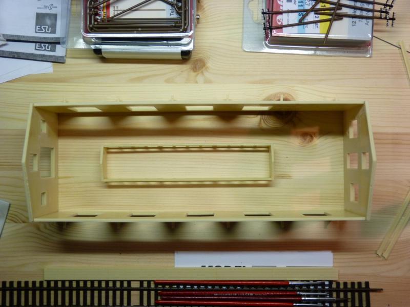

Nu het toch begon te kriebelen en ik tijd heb om er mee bezig te kunnen wil
ik toch een begin gaan maken met het bouwen van de Artitec Goederenloods.
Dit is mijn eerste grote giethars model en daarmee rijzen ook direct een paar vragen.
- Het lijmen, Giethars is vettig lijkt het wel en de te lijmen oppervlakken moeten schoongemaakt
worden, schuren kan heel best maar op sommige plekken wil dat niet, kan het ook anders?
- Daarnaast heb ik gelezen dat secondelijm of styreenlijm aanbevolen wordt.
Helaas heb ik met beide niet echt goede ervaringen en liet de verbinding ook na een nacht weer los.
Nu kan ik wel direct Olba gebruiken, maar dan zit het dus ook goed en zeg maar permanent vast.
Tips?
Vooralsnog zijn alle onderdelen al netjes van braampjes ontdaan dus ik kan zo van start.
Gr.
Robbert Jan.

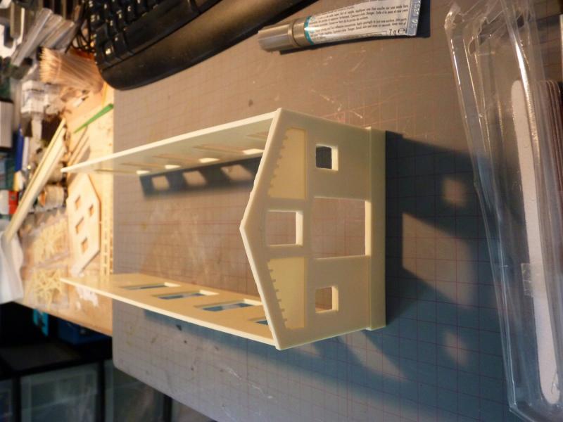

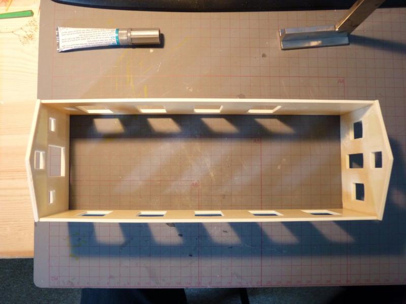

Goed, de lijm werkt uitstekend en is ook niet meteen droog wat resulteert in een paar minuten
speling om zo alles netjes uit te lijnen.
Blokhaak er bij en gewoon van start gaan, de eerste muren aan elkaar geplakt.
Alvorens het plakken alles opgeruwd met een nagelvijl zodat het goed hecht.

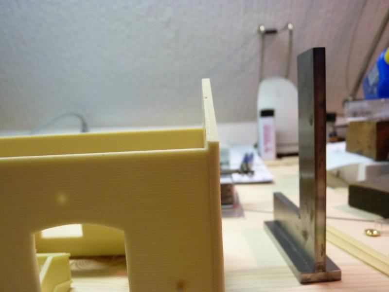

De 2e muur bevestigd, deze muur is niet geheel recht maar dat verhelp ik wel als straks
het bordes op de zijkant wordt gezet.
De 2e kopse kant er aan gezet, alles uitgelijnd op de snijmat.
Nu bleek 1 van de zijmuren iets verschoven....
Gelukkig kon ik de verbinding nadat deze droog was met een mesje nog weer loshalen, geen schade
slechts lijmresten. Schoongemaakt en deze keer goed geplakt.
Niet gek al zeg ik het zelf, netjes haaks.
Na een half uurtje drogen de ondersteuningen voor de bordessen er op gelijmd.
En het daglicht klaargemaakt, die komt er bij mijn loods op in combinatie met bitumen dakbedekking.
Nu de loods tot zover in elkaar zit kom ik wel tot de conclusie dat er iets niet klopt met
de hoogte van de muren van de zijkant en kopse kant.
De kopse kant is t.h.v. de zijmuur zeker 2mm hoger, terwijl alles netjes volgens beschrijving is gedaan.
Ook het bordjes past perfect dus het ligt niet aan de afwerking aan de onderzijde van de kopse kant.
Zijn er andere bouwers die dat zelfde probleem hebben gesignaleerd en wat zijn daar de oplossingen voor?
Gr.
Robbert Jan.
Cranmore Road. Brits 1:43,5
  • Berichten: 5529
  • Modelspoor is emotie...
Re:Artitec Goederenloods.
« Reactie #8 Gepost op: 24 August 2010, 19:20:27 »
Tbinnebarretije…

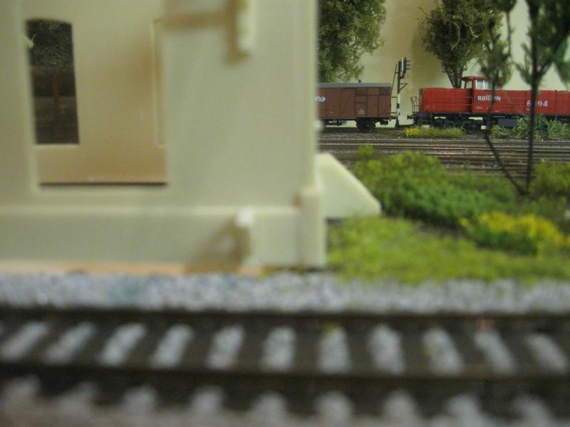

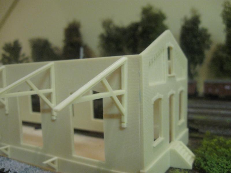

« Reactie #9 Gepost op: 24 August 2010, 21:41:25 »
Zo wel de boven kant en de onderkant zijn mooi gelijk
bovenkant
onderkant
Cor

Heren Cor en RobbertJan,
Mooi werk weer.
Wat ik me af vraag:is het mooier om die kunstof houten dakspanten door houten te vervangen of maakt het geen verschil(nerf?)
Ik heb zelf dat gebouw nog niet.
Gr Koen
RobbertJan
  • Berichten: 3547
  • Mcn NSR Groningen.
« Reactie #11 Gepost op: 25 August 2010, 17:57:02 »
@ Cor,
Bedankt voor de duidelijke foto's dit bevestigd wel mijn vermoeden dat er iets mis is met
deze bouwset.
Zou je misschien de maten eens kunnen opnemen van de zij-muren en de kopse-muren
dan kan ik deze vergelijken.
Ik ga in ieder geval contact opnemen met artitec en ze dit probleem voorleggen,
maar eens kijken wat men daarvan zegt.
@ Koen,
Of het mooier is, dat denk ik wel. Maar krijg je ze dan wel allemaal gelijk van maat en vorm zodat het
net zo strak past als de giethars onderdelen.....?
Gr.
Robbert Jan.
stig
  • Berichten: 10080
« Reactie #12 Gepost op: 25 August 2010, 19:12:22 »
Contrary to popular believe, zie je in 1:87 die houtnerf echt niet meer hoor.

« Reactie #13 Gepost op: 25 August 2010, 21:25:05 »
Robert-Jan
Wil je de hoogte maten of de breedte en lengte maten ??.
Cor
RobbertJan
  • Berichten: 3547
« Reactie #14 Gepost op: 25 August 2010, 22:27:17 »
De hoogte maten van de zij-muur en kopse-muur zouden mij al een indicatie geven.
Dus als je die zou kunnen opmeten ben ik al weer een eind geholpen.
Gr.
Robbert Jan.
