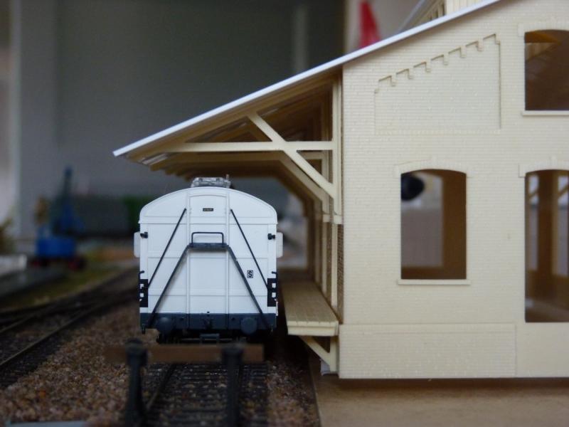

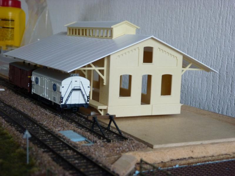

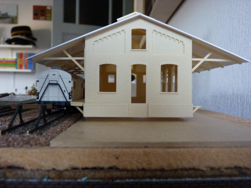

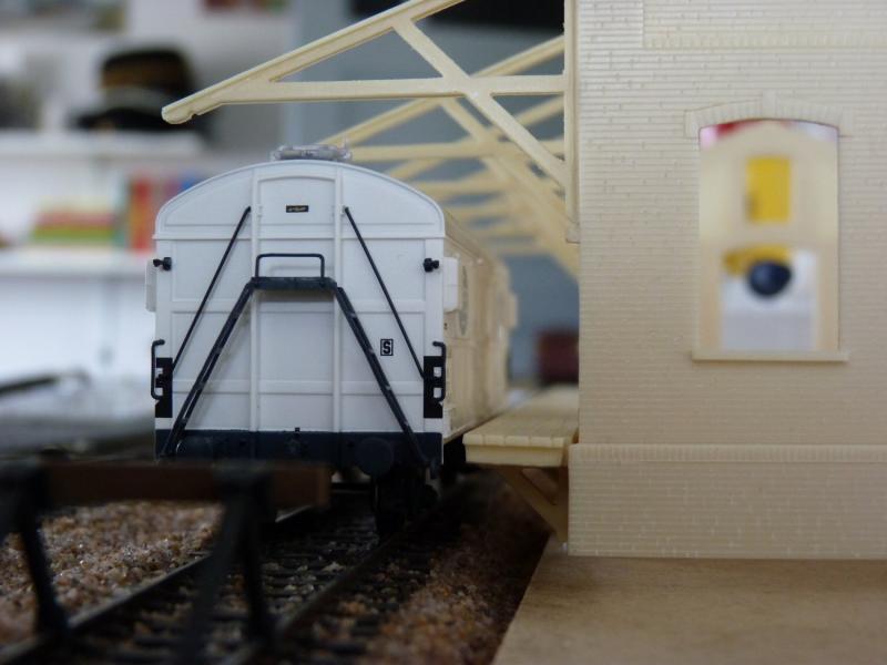

Het PVR is inderdaad wel de makkelijkste manier om de juiste hoogte te bepalen.
Maar omdat de goederenwagens gelost moeten kunnen worden dacht ik dat het niet
verkeerd was dat deze met de dorpel van de deuropening op hoogte van
het bordes uitkwamen.
Dus het bordes maar eens proefgepast om de juiste hoogte te bepalen:
Dit kan eigenlijk kwa hoogte niet beter, dus hier laat ik het ook bij.
Het één en ander aan materieel kan er ook makkelijk onderdoor dus dan zit het wel goed zo.

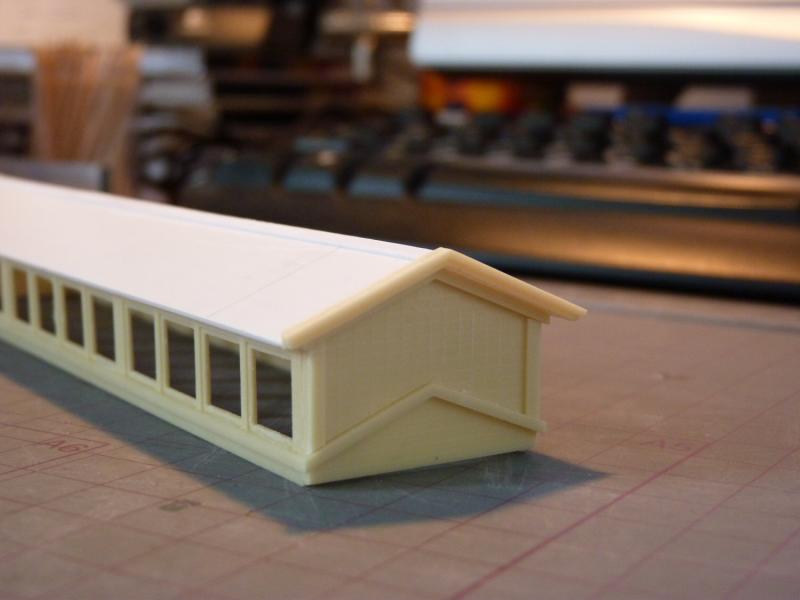

Ondertussen ook het daklicht afgemaakt en voorzien van een net dakje van styreen plaat.
Niet uit de bouwdoos maar gewoon uit de rommeldoos, tenslotte 1mm is 1mm styreen waar het dan ook
wegkomt. En het risico op niet genoeg restmateriaal overhouden uit de bijgeleverde platen is ook niet meer.
Het zit er allemaal netjes op.
De strip over de nok van het dak heen is een stuk 2x2mm hoeklijn van plastruct, deze
heb ik ingesneden en iets uitgevouwen zodat deze netjes over de complete nok heenvalt.
Zo is de naad ook niet meer te zien. Van de week de overige strips No 122 ophalen voor het
bitumen dak.

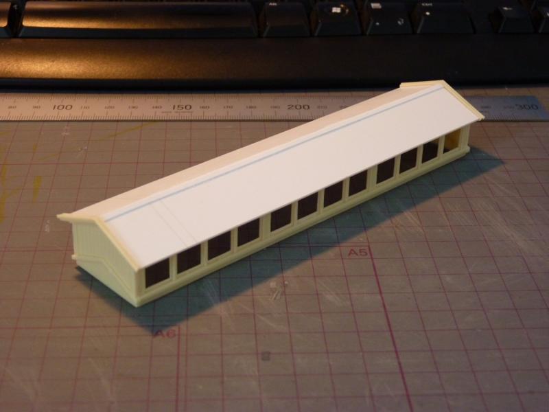

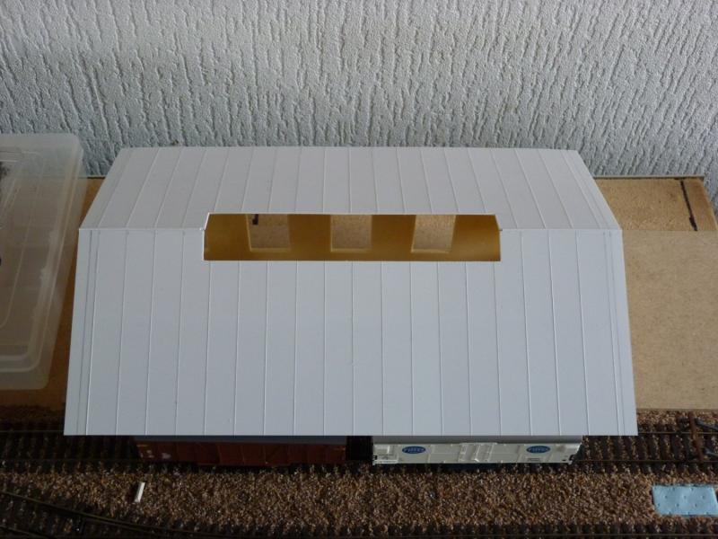

Weer een stukje verder gekomen, het dak is nu zo goed als klaar.
Het was nog heel wat pas en meetwerk maar het zit er op.
Inclusief het daglicht wat verzonken in het dak zit.
Het begint er al heel aardig op te lijken.
Het dak blijft in mijn geval een los onderdeel, ik heb aan de binnenzijde styreen strips gezet die
tegen de buitenmuren aanzitten zodat het dak netjes op zijn plek blijft.
Tevens geeft dit het geheel een beetje meer stevigheid, van alle snede's die gemaakt zijn
voor het bitumen dak gaat het allemaal een beetje bol staan.
De kopse kant, dat past allemaal netjes nu kunnen de goederen droog worden overgeslagen.
Close up.
De opening waar het daklicht in verzonken wordt, netjes uitgesneden.
Goed is te zien dat beide kanten van het dak verschillend zijn gesneden wat betreft
het bitumen dak, dit geeft het net even een speelser effect, helemaal als er straks geverft
wordt met hier en daar een donkere baan. ('t was gewoon een foutje maar het staat niet verkeerd)

Het ziet er allemaal goed uit joh, de loods sluit goed aan bij de wagons, heb je er verschillende langs geplaatst om te kijken of de hoogte van de losplaats/bordes goed was en of ze onder de overkapping paste?
RobbertJan
  • Berichten: 3547
  • Mcn NSR Groningen.
Re:Artitec Goederenloods.
« Reactie #34 Gepost op: 29 August 2010, 21:39:04 »
Verscheidene wagons heb ik inderdaad getest om zo de hoogte goed te krijgen.
Over het algemeen was de hoogte van de schuideuren etc van de diverse wagons
overal gelijk dus dat was niet zo'n probleem.

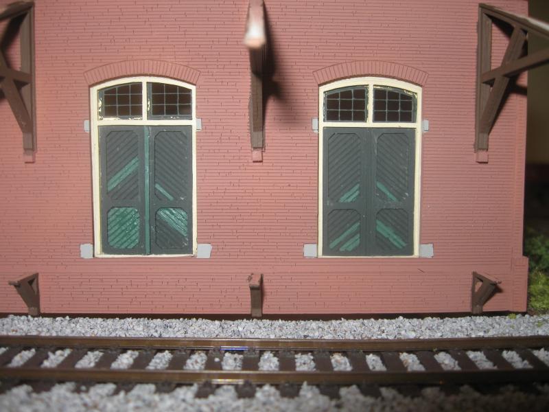

Ben zelf ook nog steeds met de loods bezig.
Ik kan mijn bevindingen net zo goed bij Robert-J aansluiten i.p.v. in mijn eigen draadje de loods te beschrijven.
zoals in het groot bedrijf zullen er ook beschadigingen en reparaties komen ,zo heb ik 2 deuren gerepareerd dit kun je zien aanhet lichter geverfde hout

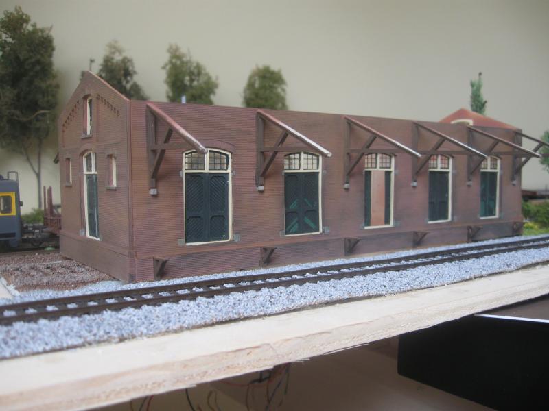

Vandaag het gebouw vervuild volgen de beschrijving van Artitec
Wat wordt omschreven met dreybruchen heb ik met pigment poeder gedaan van Artitec
Ook alle ramen en deuren geplaatst
Het dak wordt later geplaatst zo dat ik over al goed bij kan
Cor

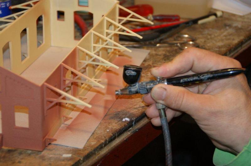

Ik heb vandaag de foto,s gekregen van het spuiten van de loods in het kleuren schema van Artitec
Hier ben ik zelf met de loods aan het spuiten
Deze week met het dak aan het werk.
Het dak wordt voorzien van een asfalt bedekking zoals beschreven in RM
Cor

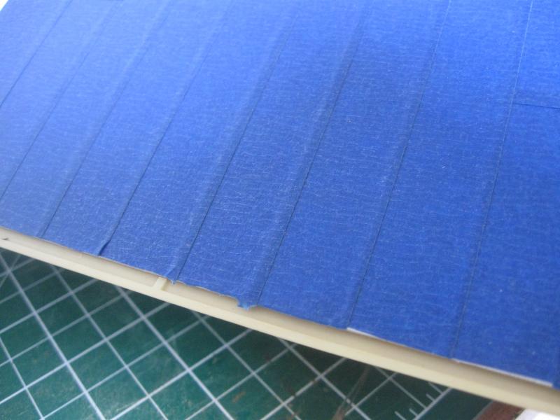

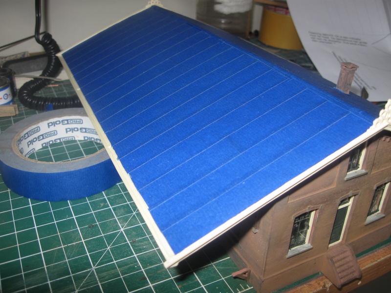

« Reactie #44 Gepost op: 12 September 2010, 15:57:20 »

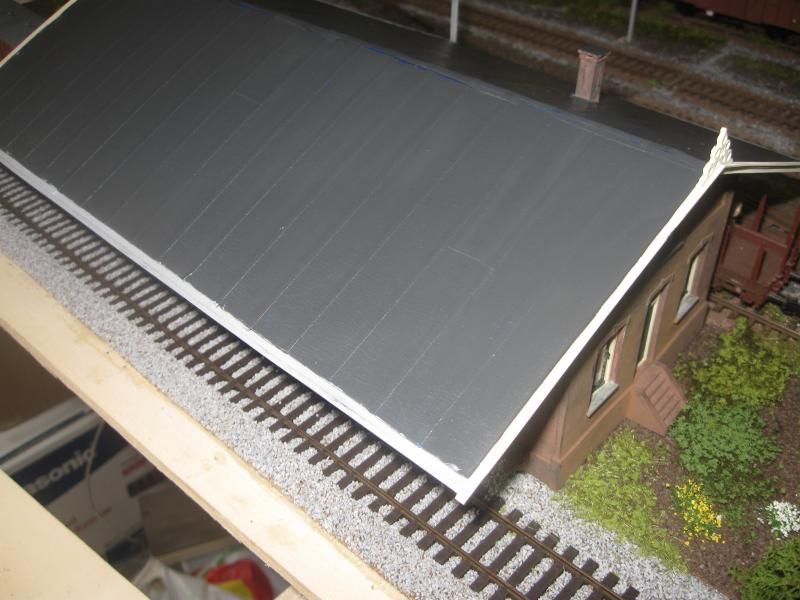

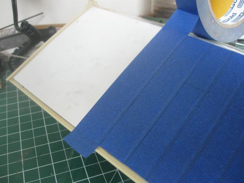

Vandaag het dak gedekt zo als beschreven in RM
het dak eerst beplakt met schilders tape
resultaat zo als in de werkelijkheid overlappend
dak is zover klaar voor het schilder werk
dak is geschilderd,hier en daar een gerepareerd stuk.
Cor
