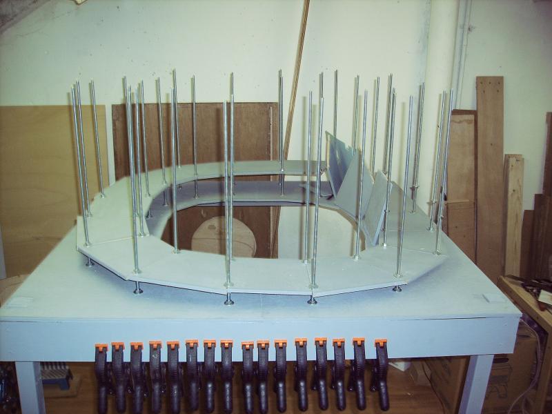

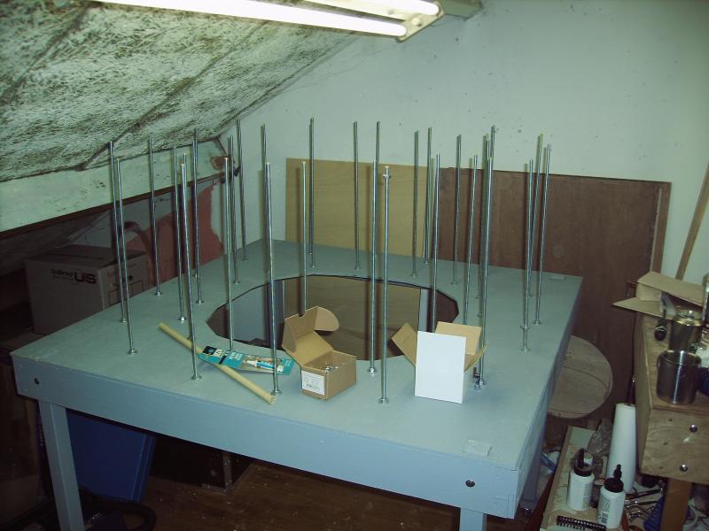

Hierbij wil ik verslag gaan doen van mijn nieuwe modelbaan, de oude baan moest door omstandigheden (lekkage aan het dakraam) grotendeels gesloopt worden
De ruimte die ik tot mijn beschikking heb is 5 meter bij 2,5 meter.
Aan de achterzijde komt het station ( 5 meter bij 1 meter), en zowel links als rechts komt een helix.
Ik ben begonnen met de eerste helix.

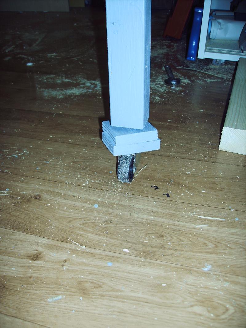

Deze staat op zwenkwielen, om relatief gemakkelijk te verplaatsen.

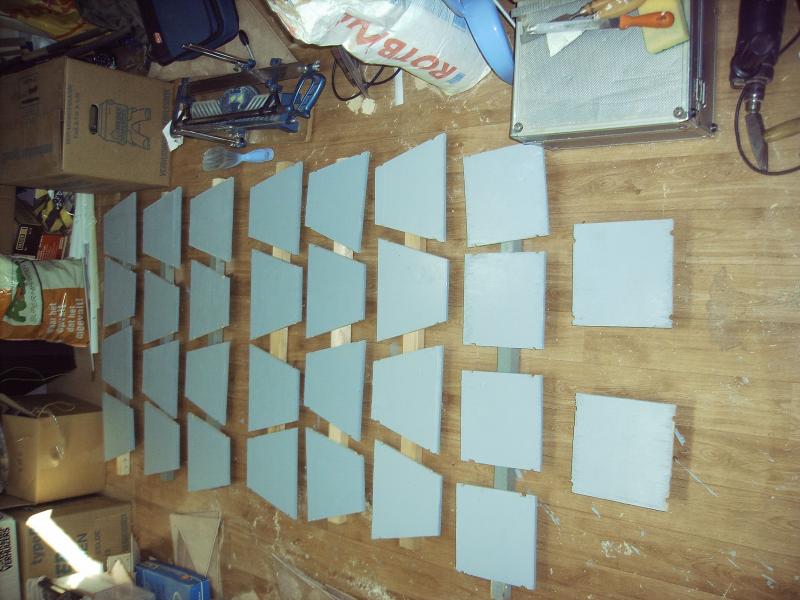

Tevens heb ik alle losse onderdelen reeds in de grondverf gezet.

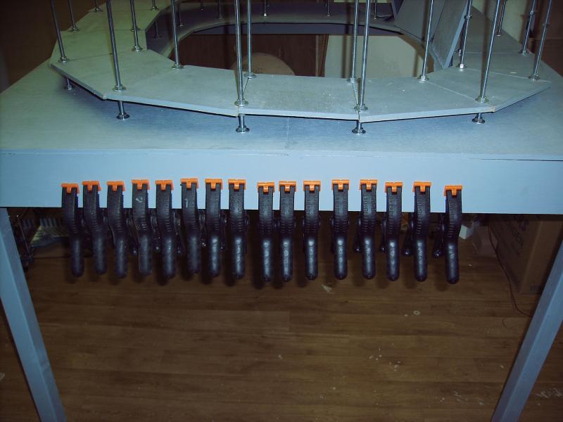

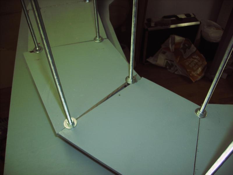

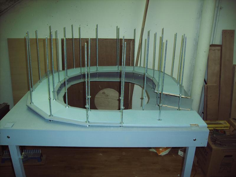

De eerste wending is geplaatst.
Toen kwam ik er achter dat niet alle delen perfect gezaagd waren, ik heb het met de handzaag gedaan (bij de 2e helix laat ik het door de aannemer zagen!!)
De constructie is echter wel stevig door de combinatie van moeren en ringen.
Als straks het isolatiemateriaal van de "Dat zeg ik" bouwmarkt wordt geplaatst, zie je weinig meer van mijn matige zaagwerk.
Tevens vanmiddag een partijtje lijmklemmen opgehaald, om straks de rails vast te zetten met houtlijm.

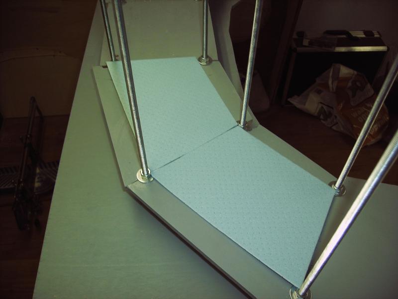

15 August 2010, 11:53:31 »
Het isolatie-materiaal is verlijmd op de 1e wending.

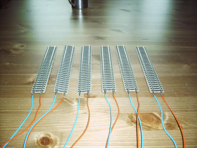

Terwijl dit aan het drogen is, heb ik gelijk maar even stroomdraden aan de rails gesoldeerd.
Elke wending van de helix krijgt een aansluiting op de ringleiding.

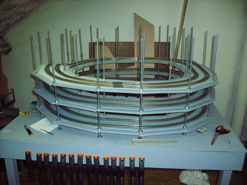

Vanmiddag een bijzonder productieve middag gehad.
Ik heb de helix bijna op de juiste hoogte en de rails is ook reeds gelegd.
Het restant van de draadeinden worden verwijderd en morgen wordt de helix ongeveer 30 cm. naar beneden geplaatst.
Ik had hem expres op deze hoogte gedaan tijdens de montage, dit werkt een stuk makkelijker als dat je continu voorover gebukt staat.
Het is ook ideaal dat het geheel op zwenkwielen staat, als je aan de andere kant wilt werken draai je het geheel makkelijk naar je toe.
