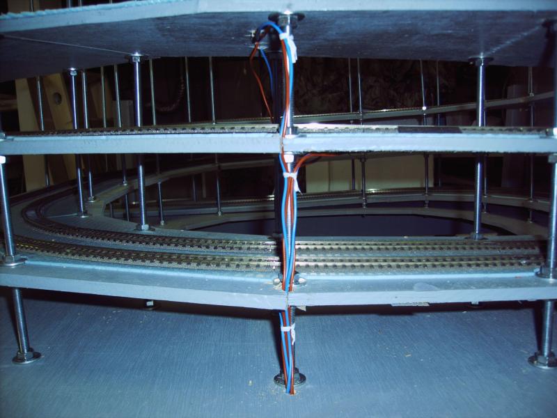

Voor de stroomvoorziening heb ik op 3 plaatsen in de helix draden aan de raillasjes gesoldeerd.
Op deze manier krijg ik geen problemen met de stroom.
De draden worden onder de helix samengevoegd en later op de ringleiding aangesloten

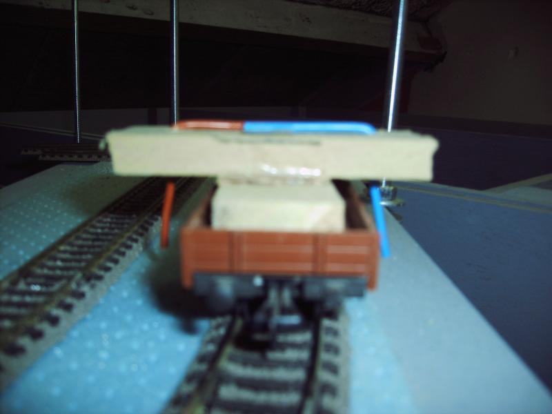

Zojuist weer een keer naar de zolder gekrukt.
Ik had van mijn vrouw een Roco rijtuig gekregen, deze is in schaal 1 op 87.
Bij het testen van de helix had ik gebruik gemaakt van een Flm rijtuig.
Ik liet het Roco rijtuig op de helix naar beneden lopen, en kwam er achter dat het nu toch wel heel krap wordt.
Waarschijnlijk ga ik de helix demonteren  :'( en weer opnieuw opbouwen, met de draadeinden nu op de uiterste hoeken van de onderdelen.

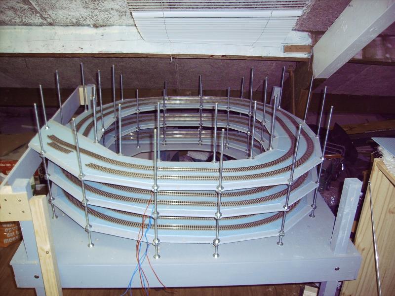

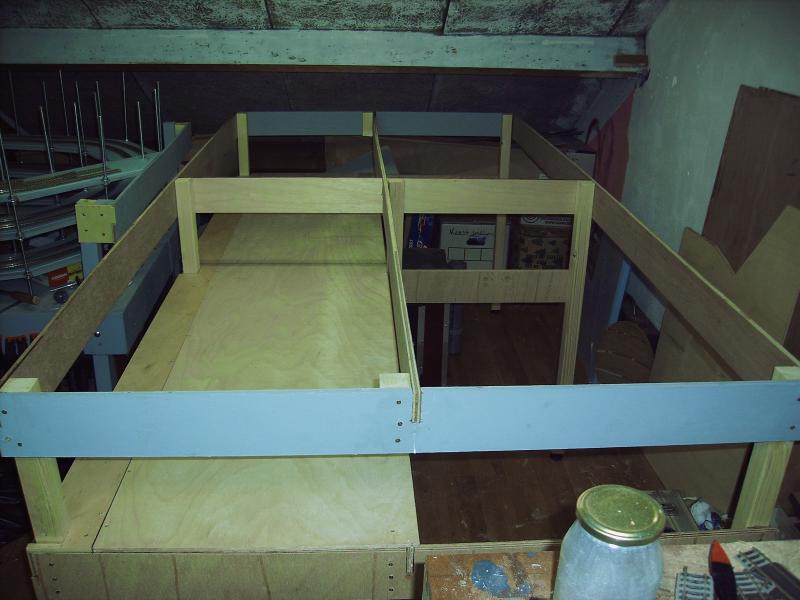

Zo er weer het nodige gebeurd op de zolder.
Bovenstaande foto's tonen de beide klimspiralen, deze zijn voor 95% gereed.
Enkel de sporen-aansluiting naar het station moeten nog worden gemaakt.

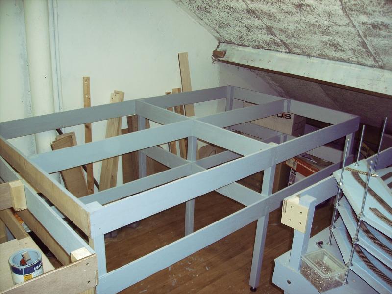

Tevens heb ik een begin gemaakt met de bouw van de hoofdbaan, dit deel is 2.40 meter lang en 1.20 meter breed.
De plaat voor het schaduwstation is 60 cm. breed.
Dit is het eerste deel, het tweede deel krijgt dezelfde afmetingen.
Binnenkort begin ik hier aan, en krijgt alles een lik verf.

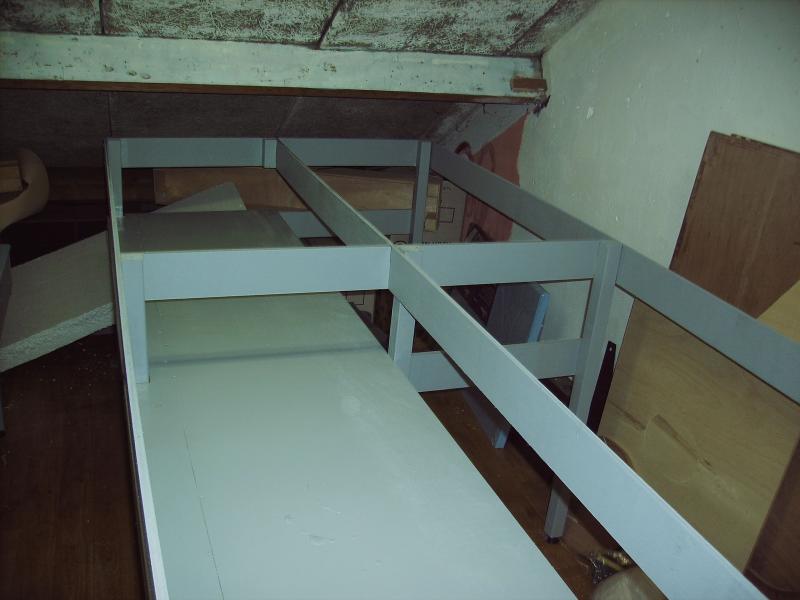

Vandaag het 2e deel van het frame gemonteerd.
Ik heb ook gelijk maar een groot deel in de grondverf gezet, dan kom je er ook achter dat de volgorde niet optimaal is.
Als ik ooit weer een frame bouw, verf ik de losse onderdelen eerst voordat ik tot de montage overga.
Het werkt niet echt lekker, als je op vloer ligt en boven je hoofd aan het verfen bent :-[
Binnenkort meer

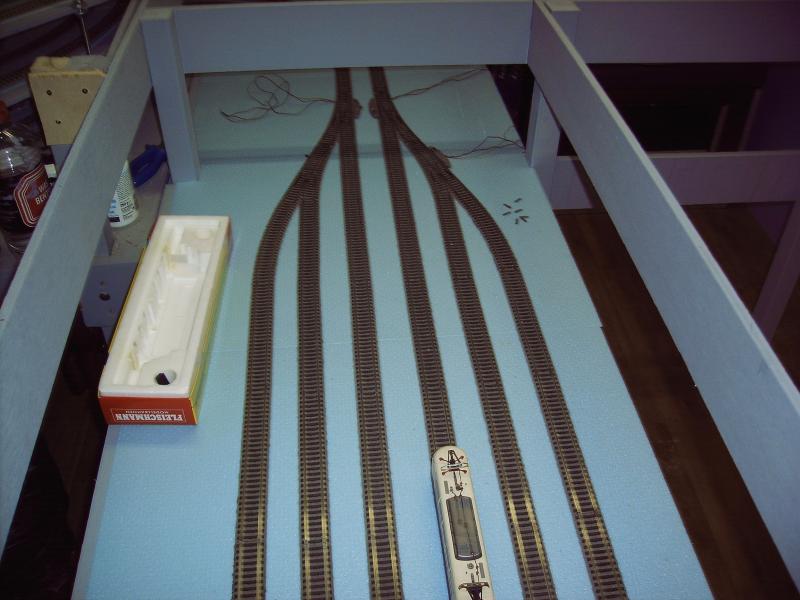

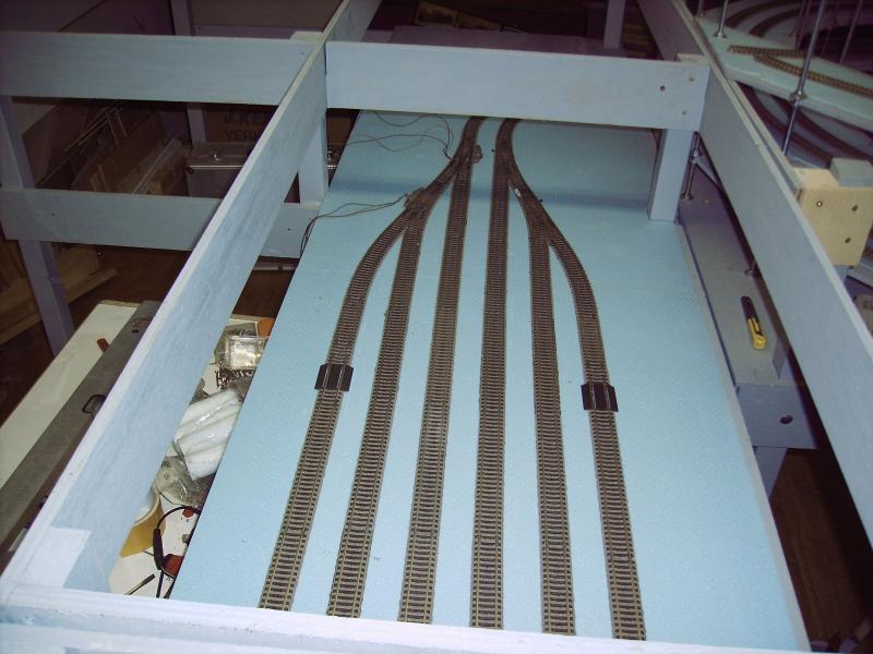

De sporen voor het schaduw-station zijn gelegd.
Het linker deel van het station
Het rechter deel van het station
Ik kan nu gaan beginnen met het volgende deel van de ring-leidingen te solderen en aan te sluiten, tevens kunnen de 8 wissels worden aangesloten.

Nog even wat info:
de sporen 1 en 6 zijn 1.70 m lang
de sporen 2 en 5 zijn 2.00 m lang
de sporen 3 en 4 zijn 2.40 m lang
