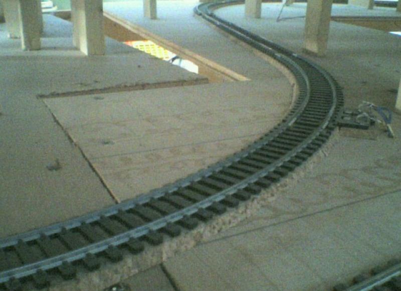

Even een vraag naar Hans (hansepansje)
Is jouw kurk zo hard dat je bochten dient te snijden uit jouw platen?.
De gesneden repen kan je toch mooi in bochten lijmen.
Deze kurk is 4 mm, met contactlijm geplaatst.
Groetjes.
Matheus.

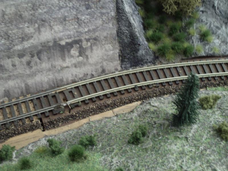

Dat ziet er netjes uit. Op foto's van diverse banen in aanbouw zie ik een strookje materiaal van een paar millimeter dik onder de rail liggen. Op sommige banen ook weer niet. Ik kan me voorstellen dat dat een mooi ballastbed oplevert. Is dit ook nodig? Of hangt dat af van de locatie van de rails op je baan?
Fred Eikelboom
  • Wees jezelf, er zijn al anderen genoeg.
  • Team encyclopedie
  • Berichten: 1377
  • Zonderling en fobie-deskundige.
Re:kurk isolatie
« Reactie #11 Gepost op: 15 August 2010, 11:34:44 »
Ik zie op die ene foto dat de kurk daar tamelijk smal is. Ik weet niet of je dat stuk gaat ballasten, maar indien dat wel het geval is, zou je vanwege de geluid-isolatie even in de Encyclopedie kunnen kijken: E11.20.03 - Geluiddemping en ballasten.

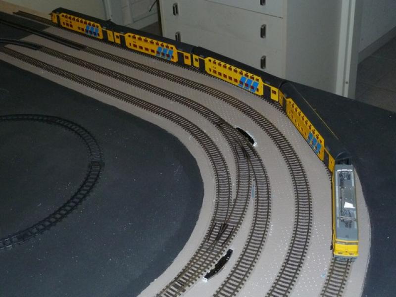

Hey allen,
Ik weet niet zeker of phdirk dit ook bedoelt, maar ik maak gerbuik van de G***a "High Comfort" lichtblauwe laminaat onderlegvloeren. Pakjes van 7m2.
Voor H0 gesneden in banen van 22 mm (twee onder een rails) zijn ze zeer goed in bochten te buigen. Gewoon verlijmen met standaard witte houtlijm.
HTH,
Gerard
