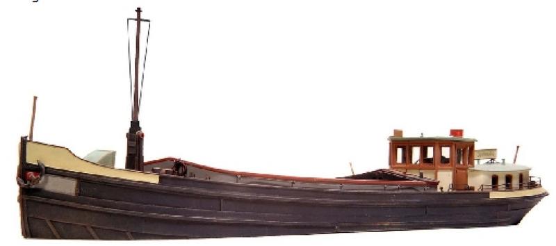

Het luxe motorschip van Artitec is bijvoorbeeld een prachtige boot en zeer geschikt als binnenvaartschip. Deze boot is ongeveer 30cm lang, dus die zou qua grootte eventueel wel goed kunnen passen.
Foto van Artitec.nl
Eerlijk gezegd denk ik ook niet dat een boot verstorend werkt in relatie tot de brug. Misschien wel een idee om de boot achter de burg te plaatsen, dus de brug aardig op de voorgrond en de boot erachter. Die kiezelopslag van Mattheus leek mij wel een aardige, maar daarvoor wordt het denk ik te krap. Dat gaat dan sowieso verstoren.
