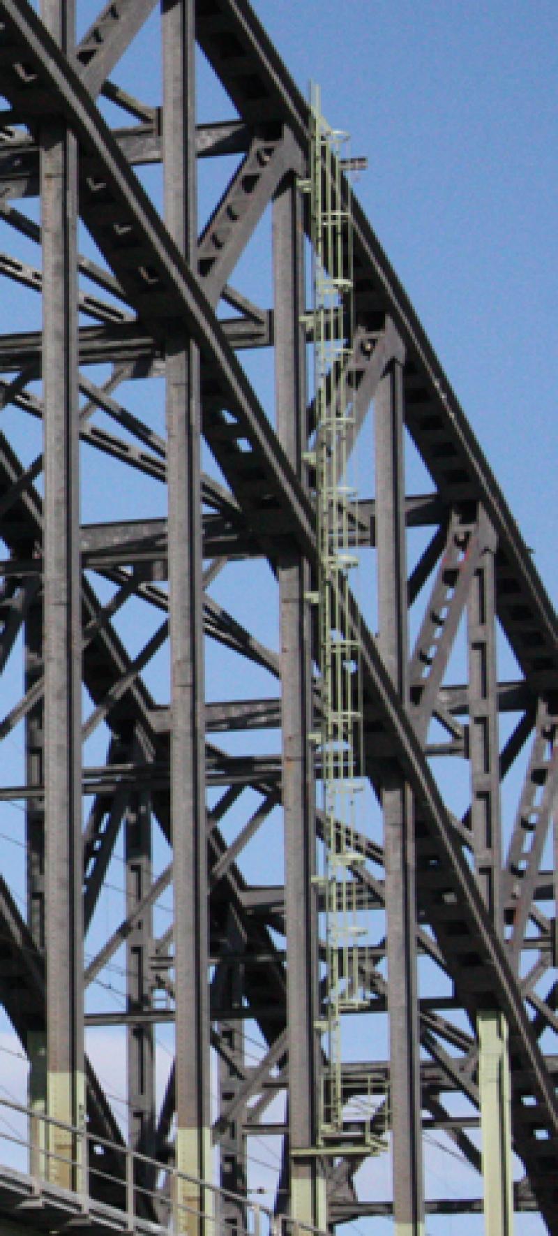

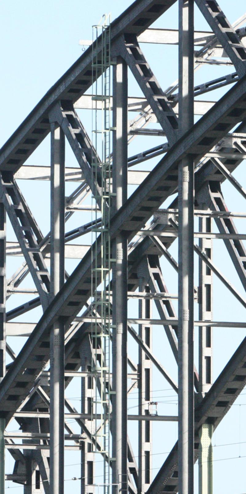

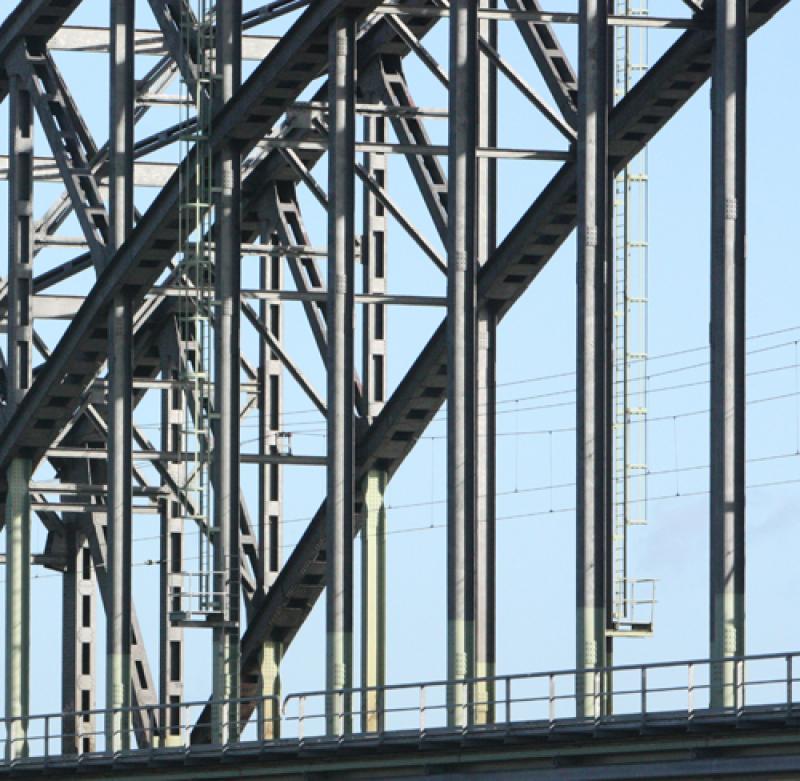

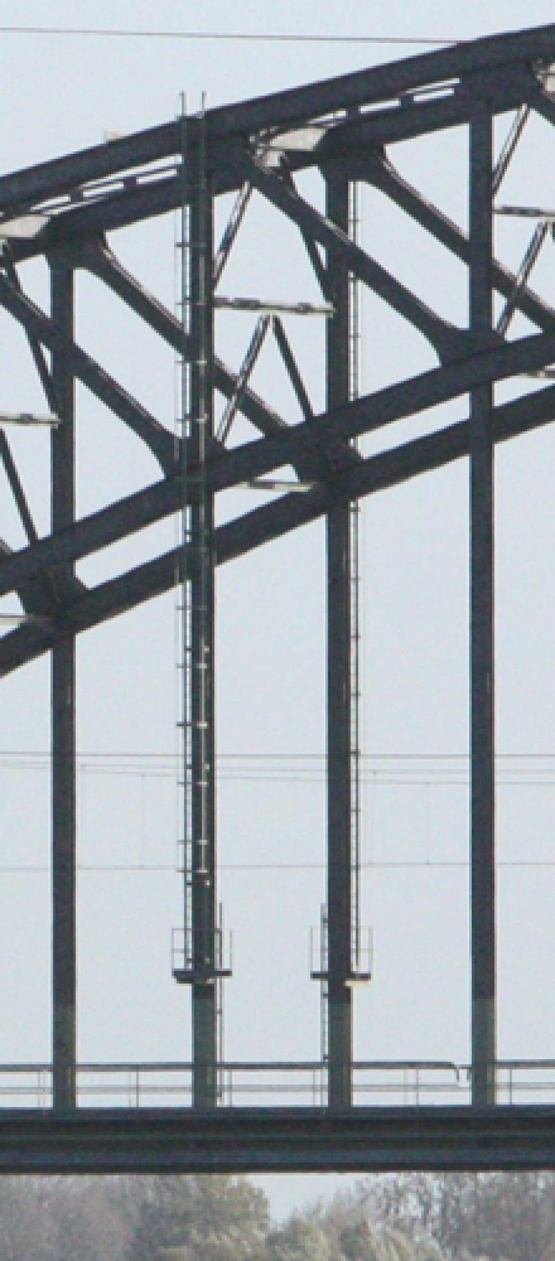

« Reactie #457 Gepost op: 19 January 2011, 08:23:13 »
Hier wat foto's van de trap en inderdaad aan beide kanten
In de hoop dat de veiligheidskooien uit de USA ooit nog eens zullen komen, ben ik alvast aan het nadenken over de constructie m.b.t. deze kooien. Met name op de onderste foto van Gerco kun je heel goed zien dat de kooien niet tot onderaan de brug lopen, maar ongeveer 3m boven het brugdek ophouden. Dat is ook wel begrijpelijk, want als één of ander onverlaat op de brug weet te komen, zou deze anders zo naar de bovenkant van de brug kunnen klimmen. Dus we moeten een bordesje gaan maken aan de betreffende portaalpoten en op dat bordes begint de ladder naar de bovenklant van de brug. Om je hoofd niet te stoten begint de veiligheidskooi zo'n 2m boven het bordes en om niet van het bordesje te mieteren staat er een hekje om heen. Tot dusver alles duidelijk en logisch. Maar nu mijn vraag:
Om van het brugdek op het bordes te komen, heb je een laddertje nodig. Als ik de foto's bestudeer dan vermnoed ik dat er een vaste ladder van het brugdek naar het boirdes aangebracht is, maar ik kan het niet helemaal goed zien. Zou er dan een luik met slot in het bordes zitten, zodat men niet zomaar naar boven kan klimmen?
Of zie ik het verkeerd en moet men deze ladder zelf mee nemen naar de brug of hangt er toevallig een ladder met hangsloten aan de brug?
« Laatst bewerkt op: 19 January 2011, 08:27:01 door Jeroen Water »

« Reactie #458 Gepost op: 19 January 2011, 12:44:07 »
Voor zover ik het kan zien, zijn er sporten in de H-balk gelast tot ongeveer 2 meter boven het bordes.
Gr. Ed

« Reactie #459 Gepost op: 19 January 2011, 12:49:30 »
Dat idee kreeg ik ook al inderdaad. Maar zou er dan in het bordes een luik zitten zodat ongenode gasten niet zomaar naar boven kunnen klimmen, of wordt daar doorgaans geen rekening mee gehouden?

« Reactie #460 Gepost op: 19 January 2011, 12:51:15 »
Geen idee, kan ik op de foto niet zien.

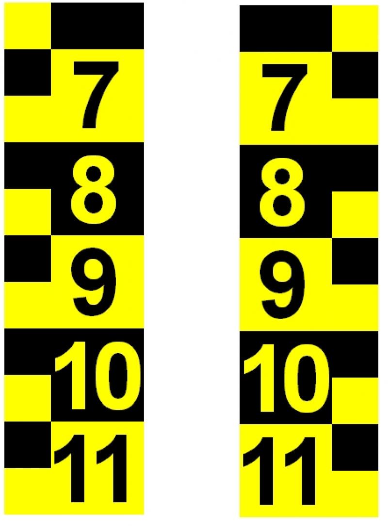

In afwachting daarvan ben ik alvast begonnen met het maken van de pijlers. De "voeten" van de brug zijn al klaar en de pijlers in ruwbouw ook. Ik bouw de pijlers op van hout. Hier nog even de foto van pagina 1, zodat jullie een beeld krijgen hoe de pijlers er uit zien.
Het onderste gedeelte met de afgeronde kopse kanten moet nog beplakt worden met steenmotief. De opgemetselde rechthoekige pijlers heb ik inmiddels voorzien van steenmotief. De "voeten"direct onder de brug zijn van styreen en worden versterkt met een stalen pen die in het hout van de pijlers vastgezet wordt en ook een klein stukje in het brugdek wordt gezet.
Jan Bennink refereerde op pagina 22 al terecht naar de hoogteaanduiding voor de scheepvaart. Deze is bij de brug van Oosterbeek aangebracht op de pijlers in de vorm van een geel-zwart geblokte hoogteaanduiding. Ik zit nog te twijfelen of ik deze ga schilderen op de pijlers, of ga plakken middels een sticker. Ik heb de stickers alvast maar gemaakt en denk dat ik daar eerst mee ga experimenteren, want dat zal er toch veel strakker uit komen te zen dan dat het geschilderd wordt.
