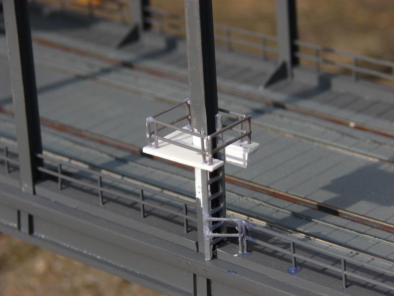

Hier zien we één van de bordessen op portaal 5 aan de "Arnhemse" zijde. Uiteraard moeten de bordessen nog gespoten worden. Om betere hechting van de lijm te krijgen, is portaal 5 ter hoogte van de bordessen ook weer ontdaan van haar verflaagje. Nu is het wachten op post uit Amerika met de veiligheidskooien die vanaf de bordessen naar de bovenzijde van de brug aangebracht zal worden.

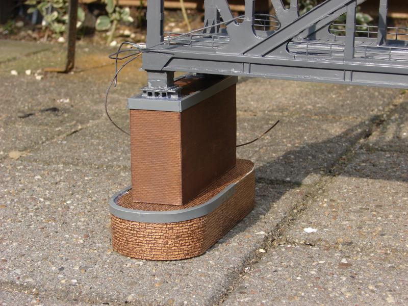

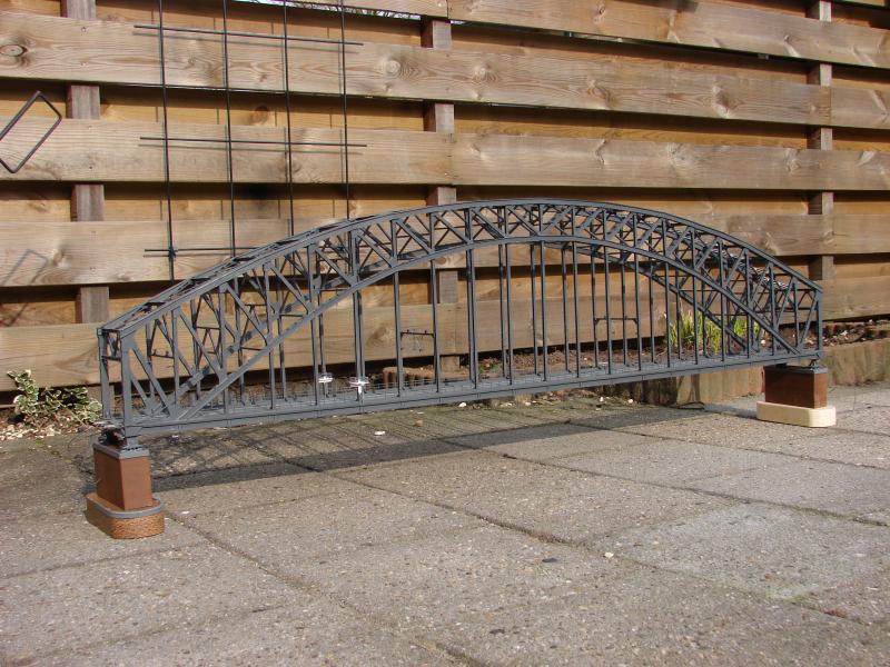

De brug zoals ze nu is. De pijlers zijn nog losse elementen en dienen nog afgewerkt te worden.
De pijler aan de "Arnhemse" zijde. De afwerking moet nog, zo moeten de "voeten" direct onder de brug nog een likje verf, mist er nog een deel van de betonnen rand op het onderste gedeelte van de pijler en moet alles nog aan elkaar vestgezet worden. Ook komen er nog hekwerk en ladders op deze pijler, zodat men bij de inspectiegondel kan komen.

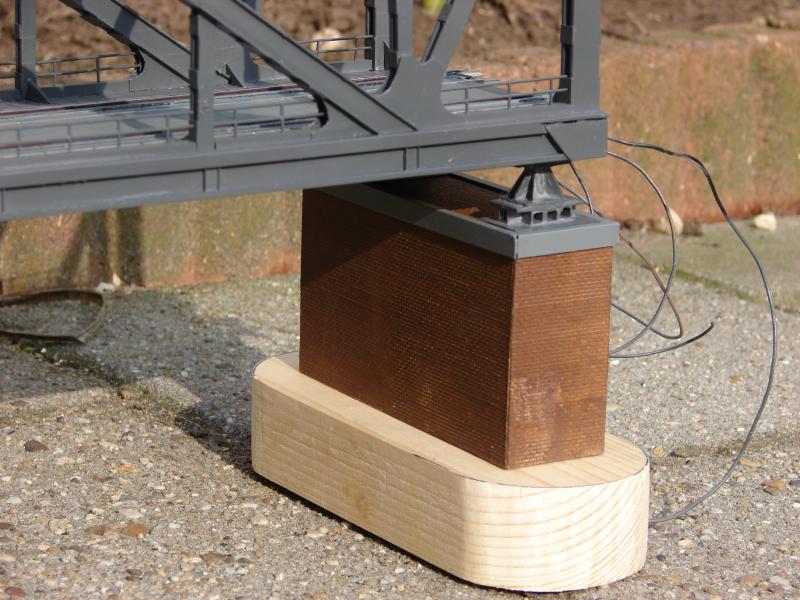

Hier zien we de pijler aan de "Nijmeegse" kant. Hier komt geen hekwerk, zoals ook op mijn foto op pagina 1 te zien is.

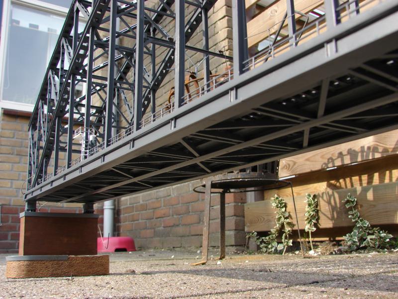

Ter afsluiting nog even een kijkje onder de brug.
