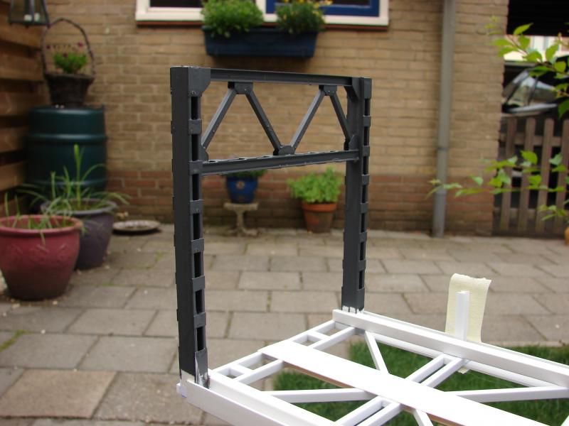

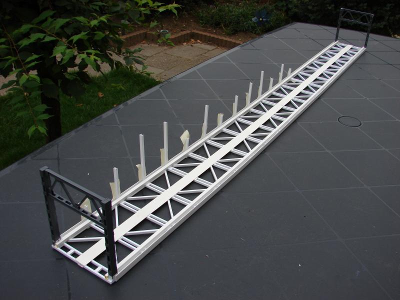

Zo, er is inmiddels weer wat styreen binnengekomen, dus gaan met die banaan!
De hoekprofielen 10x10mm zitten inmiddels aan het frame vast. Zij vormen eigenlijk het zijaanzicht van het frame. Ik ga dat gedeelte echter nog bewerken met wat details, want zo'n kale zijkant staat wel erg simpel. Nadat de hoekprofielen aan het frame gelijmd waren, heb ik 5mm naar binnen het holle vierkantprofiel van 6x6mm gelijmd. Hier zou in eerste instantie de draadeinden in komen, maar dat feest is niet meer nodig, omdat de brug van zichtzelf stijf zat moet worden.
Voordat ik deze profielen ingelijmd heb, heb ik eerst de eindportalen op hun plek gelijmd. Die portalen kom ik zo nog op terug.
Om te zorgen dat straks de overige portalen precies in het frame passen (ze komen op het hoekprofiel te staan en vallen tussen de dwarsliggers (daarom heb ik daar telkens twee balkjes naast elkaar zitten) en de opstaande rand van het hoekprofiel en de langsligger 6x6mm in). Zo, dat was een zin voor de die-hards, hopelijk volgen jullie me nog  ;D ;D ;D
Hoe dan ook, om te zorgen dat de portalen straks precies op hun plek passen, heb ik voor het verlijmen van de profielen van 6x6mm, eerst wat losse H-balken (daar zijn de portalen ook van gemaakt) in de uitsparingen gezet en vastgeplakt met een stukje tape. Door nu het langsprofiel tegen de H-profieltjes te drukken bij het vastlijmen, passen de portalen straks exact op hun plaats. Uiteraard zijn de tijdelijke H-balken daarna weer weggehaald. Op onderstaande foto zie je het frame met daarin nog een aantal tijdelijke H-balken.
Nu moeten er nog langsprofielen op het frame komen waar straks de rails in komt te liggen. Als dat allemaal klaar is, kunnen we de brugdekplaten gaan maken en de details op de hoekprofielen waar ik het net al over had. Als dat allemaal gedaan is en de rails getest zijn, kan eindelijk begonnen worden met het plaatsen van de portalen.
Ik wil vanuit het midden gaan werken en telkens een portaal aan beide zijden aanbouwen. Dat betekent dus niet alleen neerzetten, maar ook het maken van de bogen op dat stukje en de schoringen. De bogen zijn namelijk geen zuivere bogen, maar zijn rechte U-profielen die bij elk portaal eindigen. Het volgende U-pofiel begint op dat punt, maar staat net onder een andere hoek, zodat er uiteindelij keen boogvorm ontstaat. Enfin, dat is voor later zorg.
Wat ik al schreef en wat op bovenstaande foto ook al te zien is, de eindportalen staan al definitief op hun plek. Dat heb ik gedaan, omdat deze portalen in de breedte iets dikker zijn dan de andere portalen en er dus een inkeping in de langsprofielen gemaakt moest worden.
De eindportalen bestaan elk uit 84 styreen onderdelen. De staanders zijn ook geen H-balken, maar feitelijk twee strips van 2x10mm. Deze zijn op afstand van elkaar gezet, door vier balkjes van 2,5mm Vervolgens zijn er plaatjes van 6,5x5mm tegenaan geplakt met een dikte van 0,28mm. De bovenste ligger is wel een H-balk, maar de onderste bestaat uit twee U-balken die ook weer onderling verbonden zijn met stripjes. I ben bang dat ik niet overal meer goed bij kan met de spuitbus, als de hele brug in elkaar staat. Daarom heb ik de portalen al vast grijs gespoten met Tamya German Grey. Dit wordt de kleur van de brug. Plekken waar ik straks nog styreen moet lijmen, heb ik afgeplakt, zodat er geen verf bij de lijmverbinding komt.
Dit ga ik ook bij alle andere portalen doen, zodat het spuitwerk zo minimaal mogelijk is als de brug in elkaar gezet is.
« Laatst bewerkt op: 22 July 2010, 11:13:47 door Jeroen Water »
