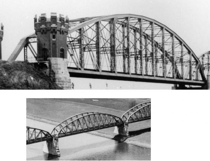

Ik had het eerder in de draad al verklapt, maar het is de Rijnbrug bij Rhenen van voor 1945. Gewoon omdat ik die het mooiste vond in deze categorie.
Het wordt trouwens maar 1 boog en geen 3, ik ga er mijn TpII/III modules (van 120cm) mee verbinden. Dat is ook de reden waarom ik in de bodemsectie metalen profielen verstop, die geven de brug meer treksterkte. Ik zou ook eventueel de brug (105 cm) vast op een modulebak van 120cm kunnen monteren met oeverdetails etc. maar daar ben ik nog niet uit, eerst maar eens bouwen. Ik heb nu 2 aluminium bakprofielen (omgekeerd) als basisframe, met aan de uiteinden geschroefde metalen bussen als verbinding. Op zich al sterk genoeg om een trein te dragen...
Bewijsch volgt spoedig ;D

Da's inderdaad ook een fraai bruggetje!!! Overigens op de bovenste foto van Bessl kun je ook goed zien dat de boog geen zuivere boog is maar ook hier bestaat uit staalprofielen die van portaal tot portaal lopen. Je kunt duidelijk boven de portalen een knikje zien in de boogconstructie.

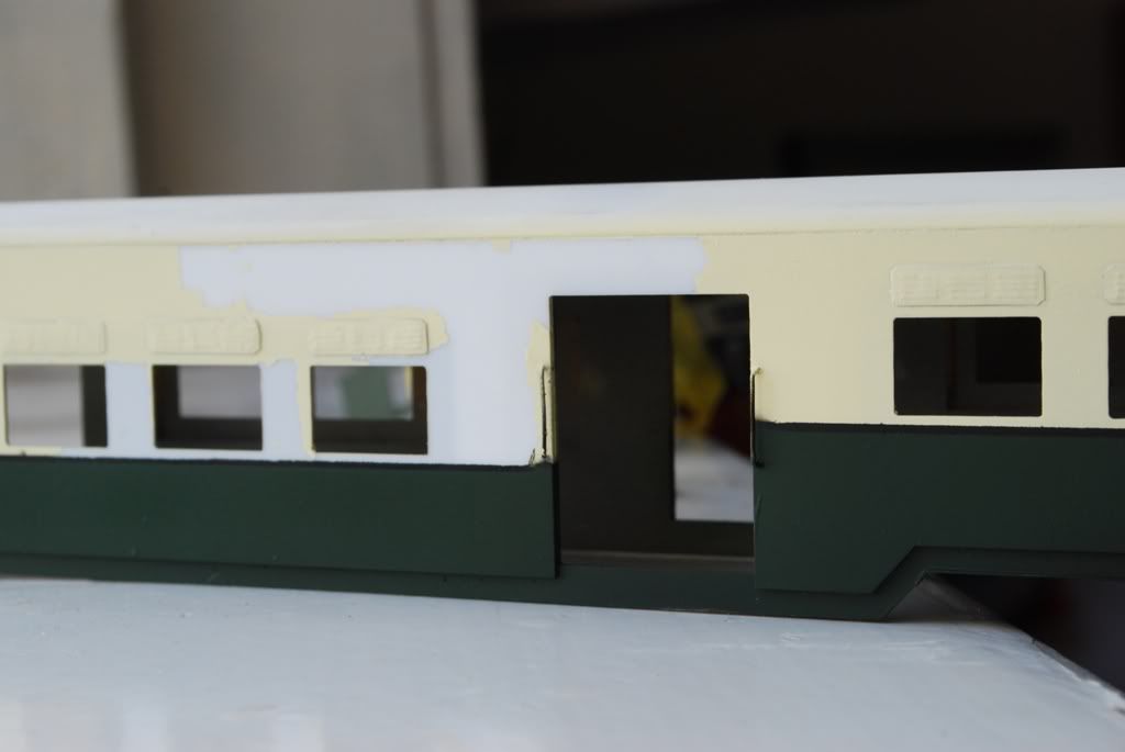

Ik ben afgegaan op een aantal PB's van mensen die ook veel met styreen bouwen. Zij spuiten ook gewoon de verf op het styreen zonder primer.
Gebeurt dat vaak? Dat je PB's krijgt met adviezen, die men niet in het draadje plaatst omdat er weleens iemand tegenin zou kunnen gaan?
Geheimzinnig gedoe, je hebt er toch voor gekozen om in het openbaar je brug te bespreken? Ik zou zeggen, zet ze lekker hier neer, zodat anderen ook wat kunnen leren, of gezonde kritiek kunnen leveren, zodat de afzender zelf ook wat leert.

Whatever! Als hij de boel maar wel ontvet voor het aflakken...  ;D

Heel belangrijk, ik heb van styreen een loc gebouwd (NS 6700 'Reiger' in spoor G voor BNLS dioramawedstrijd) en die was door tijdgebrek ook niet goed ontvet en niet van grondlak voorzien. Nu, een jaartje later, vliegt de spuitlak er aan alle kanten af. De met de kwast aangebrachte verven blijven wel zitten.

Schitterend Jeroen: ik herken allerlei dingen in je verhaal die ik ook tegenkwam (zoals het apart spuiten van de portalen voor je ze plaatst). Wat dat spuiten betreft raad ik je aan het zekere voor het onzekere te nemen en de adviezen te volgen; en dus heel precies te ontvetten en te grondverven. Netjes strak spuiten met een spuitbus is niet moeilijk en geen reden om een verfbeurt te proberen te besparen. Dat je die handigheid hebt hoeven we niet meer te betwijfelen. Als het over een of twee jaar toch fout gaat zonder grondlaag is het doodzonde van je vele werk, maar ja om het dan weer goed te krijgen: brrr......

de keer dat ik WEL primer gebruikte op styreen gebeurde er dit.
primer was overigens witte motip primer.
Daarna tamiya zonder extra ontvetten direct op t styreen en dat ging probleemloos. Met tamiya, revell en hombrol heb ik sowieso nooit noemenswaardoge problemen gehad direct op styreen... wel ben ik er inmiddels achter dat spuitbusverf soms echt een drama is, maar er zijn zoveel soorten van...
Bij de hef spoot ik trouwens niets apart, gewoon alles volblaffen met een spuitbus. camouflage jungle lichtgroen van stilleven. Stilleven heeft sowieso mooie verf, hecht goed op styreen, is mooi mat en ze hebben mooie kleuren.

Dan is de vraag dus welke primer het wel goed doet op styreen, als we helderheid willen proberen te krijgen in de tegenstrijdige ervaringen hier. Maar dat wordt misschien iets voor een nieuw draadje.
