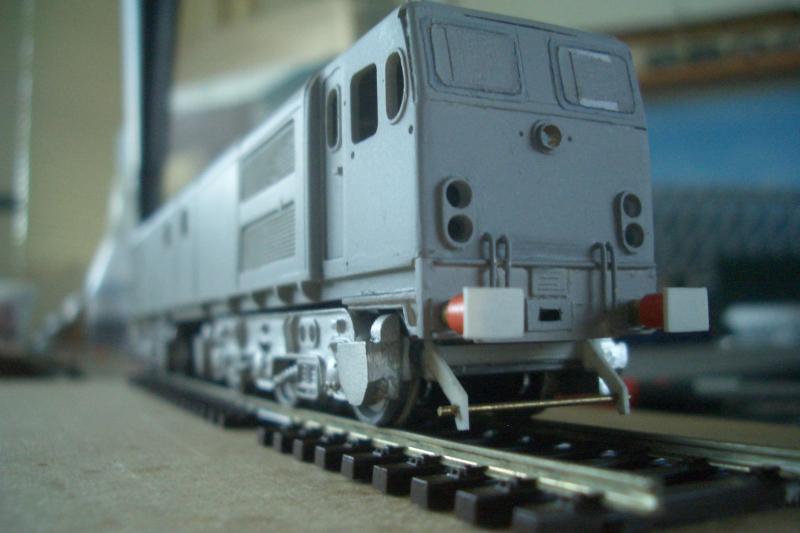

@Overlast: beter zo?
linker armatuur is nieuw en moet hier nog wat verder bewerkt worden (vijlen).
Luchtleidingen door de neus aangebracht. De horizontale messing draad is een steuntje voor de omloopplaat, die uit 0,3 mm is gemaakt en dus wel wat steun kan gebruiken. Deze is hier nog niet gemonteerd.
Meegegoten leiding op het dak verwijderd:
Nu moet ik beslissen wat het volgende moet zijn. De omloopplaat stel ik nog even uit, want is kwetsbaar en moet dus zo laat mogelijk. Hetzelfde geldt voor de nieuwe frontramen. Het dak optuigen met details en dan de kop gaan openzagen lijkt me ook niet de juiste volgorde. Dus dan nu toch maar eerst de nieuwe frontramen.
Wat de zijramen van de cabine betreft heb ik besloten om geen nieuwe zijwand te maken. Ramen uitvijlen en nieuwe passende ruitjes maken lijkt me alles bij elkaar genomen de beste manier. Het vervangen van de voorwand *en* de zijwand van de cabine lijkt me te ingewikkeld (nieuwe zijwand had natuurlijk ook met de etiket-methode gekund, maar om dat stuk uit die zijwand te halen en het nieuwe in te plakken en alles daarna weer strak, gelijk en passend te krijgen .... ); dan maar liever wat prutsen met het inpassen van stukjes doorzichtige kunststof (hoewel dat ook aardig wat tijd kan kosten).

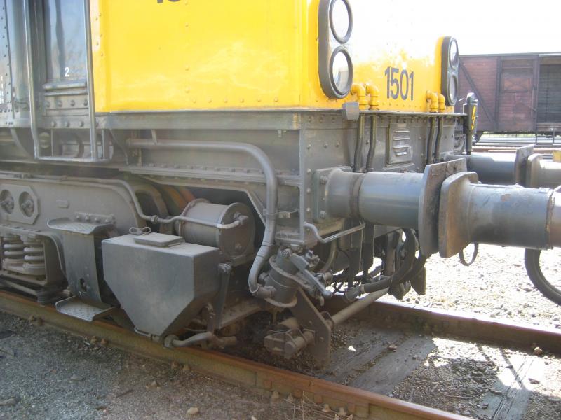

@janw,
hier nog enkele detailfoto's.
De kop:
De bufferbalk:
leidingwerk tussen de draaistellen, zijde 1:
leidingwerk tussen de draaistellen, zijde 2:
ik moet nog zoeken naar een foto van de cabine van de zijkant ivm het cabineraam.
als ik die vind, post ik hem ook nog wel.
Groeten Arjen

Zo, nu de grootste ingreep: het vervangen van de frontraampartij. De eerdere zaagingrepen heeft de kap goed doorstaan.
Met schilderstape juist onder en boven de zaagsnedes wordt een geleiding voor de zaag aangelegd en tevens de al gemaakte delen afgeschermd. En dan zagen maar.
Hierna nabewerken en als het gat groot en diep genoeg is, het nieuwe stuk inpassen.
En weer nabewerken (hoeken afronden, dakrand inkorten, algemeen bijvijlen)
Dan een laag primer, en buffers erop om het totale effect beter te kunnen beoordelen. Hierna dus plamuren.
Laatst bewerkt op: 12 July 2010, 22:43:05 door janw
janw
Berichten: 2242
Bruggen-IG:
Re: BNLS-Werkspoor - Kleinspoor NS 1500 verbeteren
Reactie #22 Gepost op:
13 July 2010, 12:57:34 »
Fout; nog niet schuin genoeg:
Zo beter:
De voorste regenrand op het dak moest nu iets worden ingekort. Totaal is er nu, schat ik, ca. driekwart mm. van de dakrand afgegaan.
Laatst bewerkt op: 13 July 2010, 12:59:54 door janw

Citaat van: janw op 13 July 2010, 12:57:34
Zo beter:
Inderdaad beter, maar nu zie je dat het voorste zijraampje niet helemaal 'vormvast' is, de voorste rand zou parallel moeten lopen met het frontvlak.
Remedie; voorste raamlijstje wegschuren en een recht stripje evergreen oplijmen?
groet Gert
janw
Berichten: 2242
Bruggen-IG:
Reactie #24 Gepost op:
13 July 2010, 13:21:03 »
Dat is op de laatste foto ook een gevolg van lichtval; in het echt ziet het er beter uit. De rubber rand wordt nog ofwel helemaal of bijna helemaal weggevijld; is zo inderdaad veel te groot. Imiteren met zwarte verf moet voldoende zijn.
