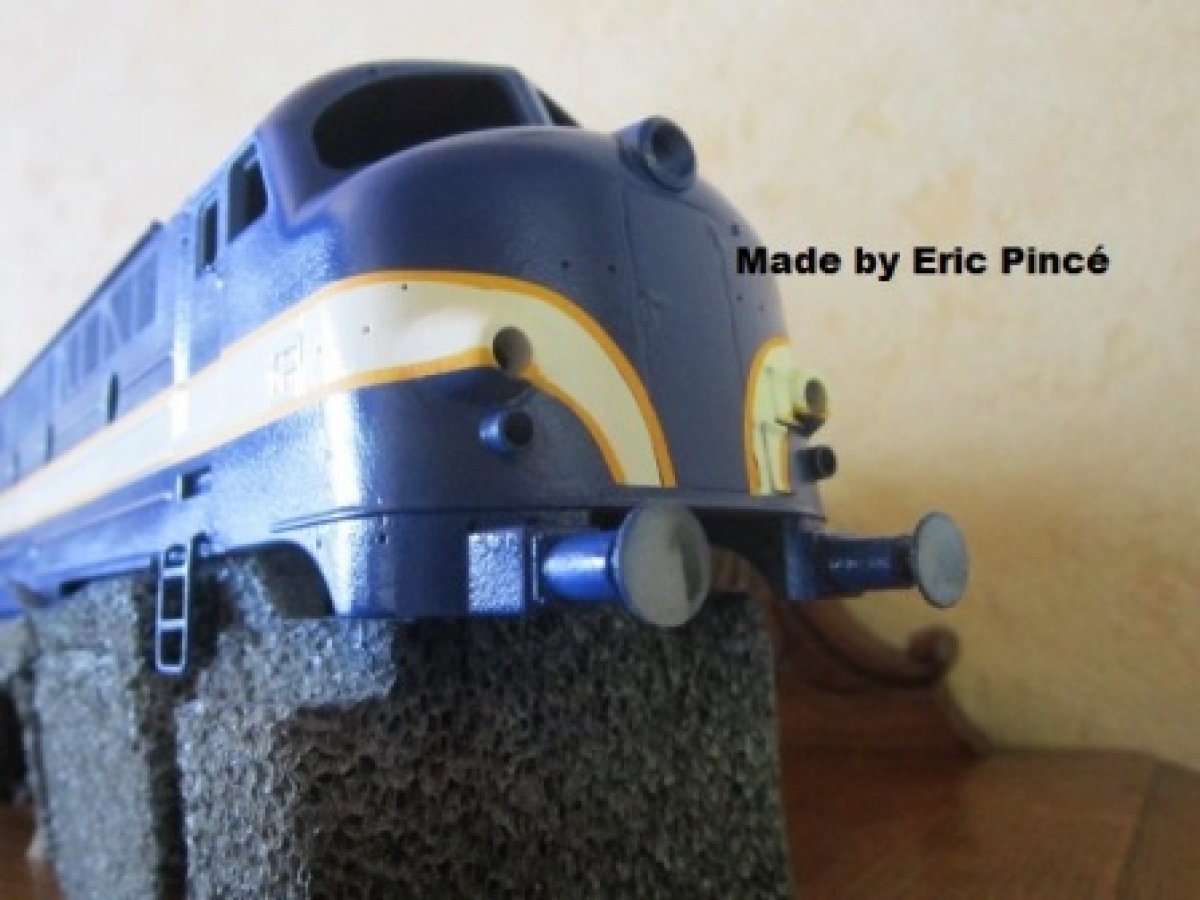

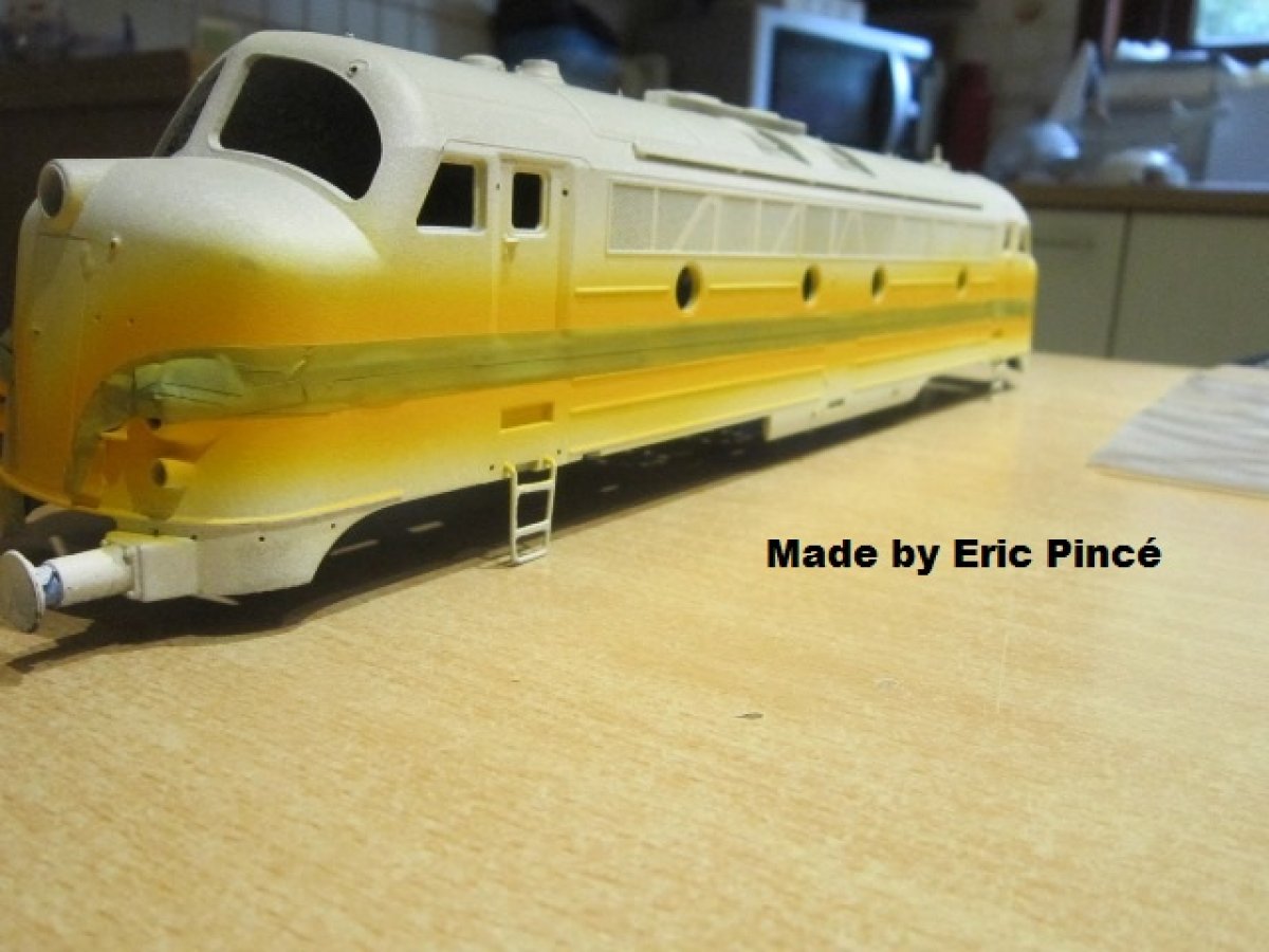

Afgeplakt en wit gespoten en nu verder afplakken en geel spuiten.
En neen tis genen NMBS .
Eric.

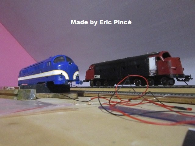

Tis een blauwe stroeumpf geworden. Staat uit te drogen, hier en daar later terug wat afplakken en kleuren bij spuiten.
Komt toch nog in de sjakoshe denk ik.

Zo is de kleur als ze buiten staat, verder laten uitdrogen.Ik moet wel hier en daar dus nog wat wit en geel bijschilderen of bij spuiten dan zal het terug afplakken worden. Alle onderdelen liggen immers klaar voor deze locomotief af te kunnen werken. Zowel gespoten en/of geschilderd. Ook de cabines. Nu nog kijken voor oranje LED op het dak aan te sluiten. Dus als alles goed droog is kunnen we beginnen monteren, ook de stickers.
Er zal heus nog heel wat werk aan zijn eer ze klaar is want zoals ik al ondervonden heb komt er wel nog het ene of ander probleem om het hoekje kijken.
Wel ben ik al tevreden dat ik reeds zover ben geraakt.
Deze loc krijgt wel een zware vervuiling .
Eric.

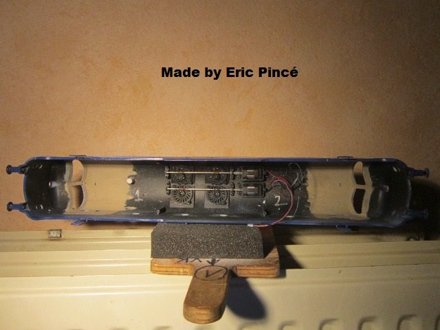

Draaistellen vervolledigen met gemaakte onderdelen. Bedradingen is met silicone tubes gedaan. Als de chassis compleet is kan ik in theorie deze beginnen te vervuilen ook de wielen niet vergeten.
Eric.

De naakte chassis onder handen genomen zodat de LX decoder er mooi ingewerkt zit. Plaats genoeg nu voor de speaker die komt op een brugje te staan. Normaal komt niets tegen de body of de ventilatoren te schuren. Dit is als voorbereiding van een volgend model. Als het me lukt zal ik er zo nog een 3 tal mogen doen. Voor aansluiting en dergelijke zal ik wel iemand vinden die wat meer kaas gegeten heeft over deze materie.
Ligt nog niet direct in het vuur.

De body van de MY1158 is nu zo goed als uitgedroogd, kan terug beginnen van afplakken om de smalle gele strepen wat beter bijwerken. Zal dus terug spuitwerkje worden.

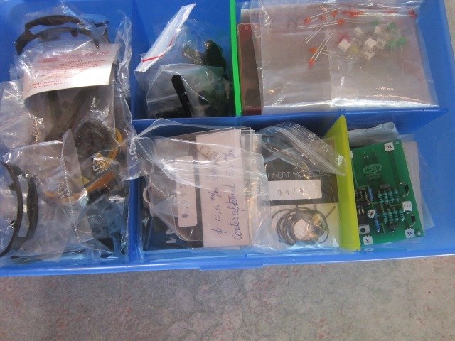

Berichten: 4901
Reactie #1806 Gepost op:
29 October 2016, 10:36:32 »

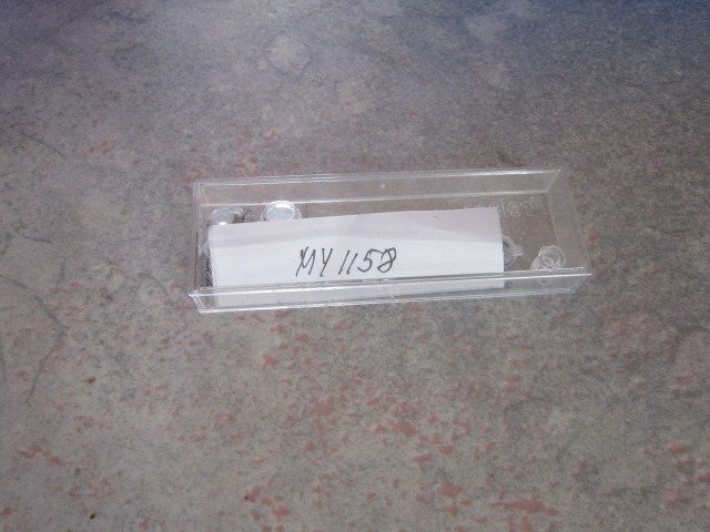

Ben reeds van gisteren avond aan het zoeken waar ik alle boutjes gelegd heb van de ontmantelde locomotief. Verdomme, zal toch wat ordelijker moeten worden. Veel bakjes met allerlei onderdelen Ho of O schaal wel aan aangepast maar mijn geheugen daar zitten soms hier en daar ook al een" fietje" in.
Zonder de boutjes zal het moeilijk worden, heb wel soortgelijke maar iets te lang, verkorten dan maar.
Eric.

Berichten: 4901
Reactie #1808 Gepost op:
29 October 2016, 13:36:50 »
Floris, dank voor deze tip, wordt zeker meegenomen. En andere raad idem dito voor verloren stukjes te vermijden.
Eric.

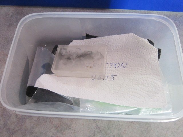

Berichten: 4901
Reactie #1810 Gepost op:
30 October 2016, 11:38:24 »
Oef , alles terug gevonden en direct gesorteerd en in goed dozen gestoken. Met vermelding welke loc dit is.
En een mens leert altijd wel iets bij.
Meer kan ik nu toch niet doen, morgen misschien meer.
Eric.

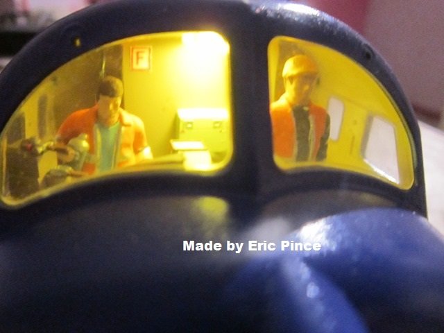

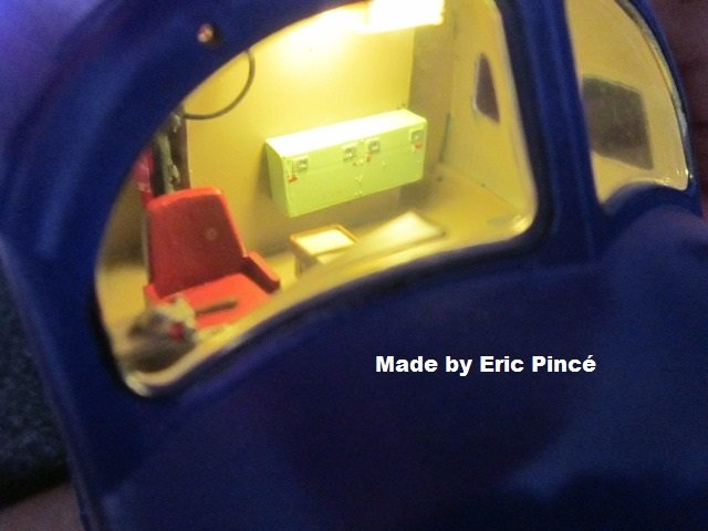

Reactie #1813 Gepost op:
02 November 2016, 15:19:16 »

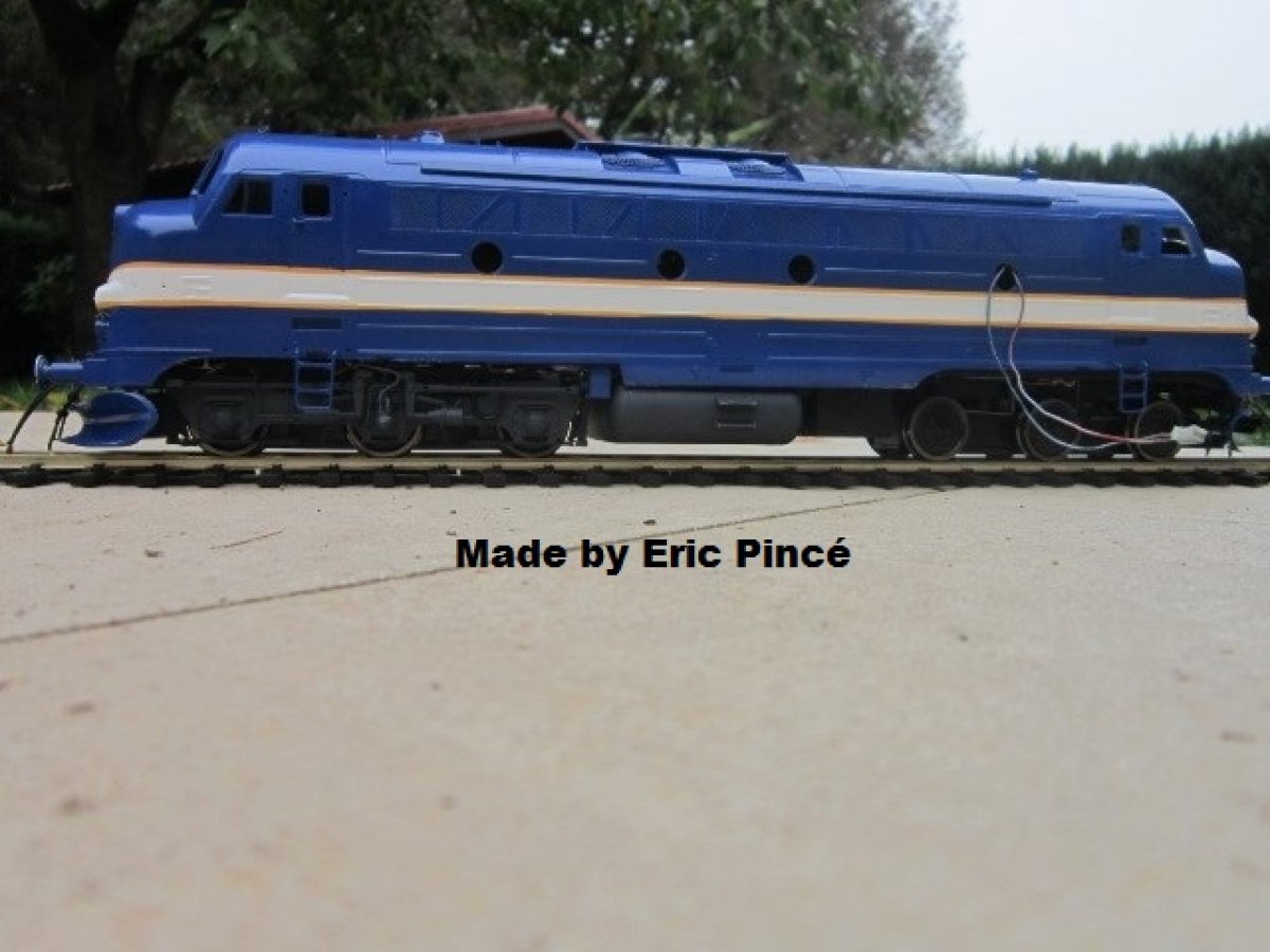

Zo zonder lijm te moeten gebruiken de glazen op zijn plaats gezet, LED oranje gemonteerd op het dak en de cabine (dit is de achterkant van de locomotief) ingestoken, LED aangesloten en even testen met dit als resultaat.
Zo ziet mijn cabine er dus ongeveer uit.
Alle aansluitingen moet ik wel nog definitief een vorm en bescherming geven maar das voor later.
Rode sluitseinen moeten er ook nog in komen te zitten.
Dan alle relingen, rangeerder plateaus, opstapjes op neuzen, nog job genoeg te doen.
Ik ga niet te snel van wal steken en er rustig mijn tijd voor nemen.
Eric.

Reactie #1814 Gepost op:
04 November 2016, 19:58:38 »
Tweede cabine zit er nu ook in. Ramen en ruiten geplaatst zonder een druppel lijm. Het klik systeem heeft nu wel zijn dienst en nut gedaan. Wat niet altijd het geval lijkt te zijn , en meestal spreek ik dan een beetje uit ervaring en van mee te lezen van de problemen bij andere modelbouwers van Heljan modellen.
Personeel aan boord, LED verlichting . Dan de beide oranje LED pinklichten gemonteerd op het dak.
De gaatjes die te zien zijn daar komen dus de messing zelfbouw ruitenwissers in te steken.
Al enkele voorlopige draadje gesoldeerd, later kan ik wel zien hoe het definitief aangesloten kan worden.
