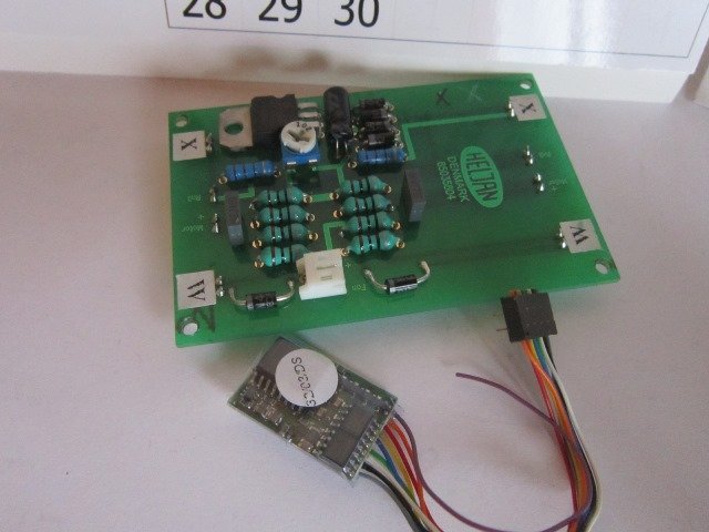

Ik zit hier met een vraag dus stel ik ze hier maar (ook l omdat dit draadje veel gelezen wordt)
Is het mogelijk om met een decoder voor Ho ESU 3.0 een O spoor locomotief te besturen? Geen geluid enkel lichten en rijden?
Bovenste op foto is de originele print van HELJAN, onderaan is een decoder van ESU.
Hoe zit het dan om aan te sluiten? Moet er dan geprogrammeerd worden?
Met andere woorden ik heb hier dus geen kaas van gegeten.
Alle eventuele tips zijn welkom, alvast dank.

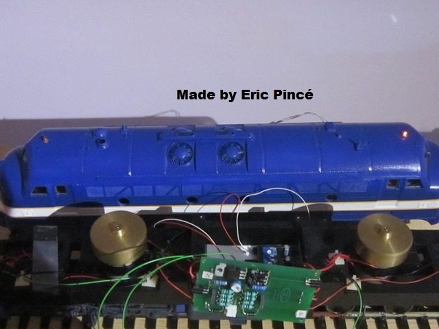

  • Berichten: 4901
« Reactie #1817 Gepost op: 11 November 2016, 18:19:08 »
Ik had gehoopt toch een paar tips te krijgen over die decoder van Ho of deze bruikbaar is? Nietes dus.
Geen probleem hoor das niet voor morgen nodig maar toch.
Ondertussen aan model al wat verder gedaan. Printje gesoldeerd voor oranje lampjes op dak te laten pinken. En aangezien elektriek niet mijn favoriete sport is enkele keren opnieuw mogen beginnen, soms iets te doorgebrand, zwarte smoor (had deze beter opgevangen om later door de uitlaten te jagen van model) Nu pinken ze dus. Ikke tevreden en content. Het zal vree druk worden van bedradingen in de body, ventilatoren, witte en rode LED van voor-en achteraan die moeten wisselen bij omschakelen van rijrichting. Dan nog de oranje pinklichten op dak, cabine verlichting. En alles mag nergens tegen schuren zoals de grote "swungmassa" van de motoren.
Ook reeds bij volgend project de LX decoder kunnen inwerken, deze ligt nu onderaan in de box aan de chassis. Ook onderdelen reeds gemaakt voor steun aan speaker, deze komt op de plaats waar nu de originele print van HELJAN bevestigd is. Daar moet ik dan rekening mee houden dat deze zeker niet tegen de roterende assen en wormwieltjes komen te schuren van de ventilatoren. Alles beter tweemaal nameten dan later in de sh*t te zitten denk ik dan maar.
het is een voordeel om aan meerdere modellen te kunnen beginnen om verveling of eentonigheid tegen te gaan. Soms kan je jou gedachten ook eens op iets anders plaatsen, ook voor bepaalde ideeën uit te werken en te proberen, alles noteren en opschrijven want onthouden daar zitten in mijn grijze massa al wat gaten in.
Nu uitrusten en verder genieten van een verlengd week end en extra dagen die ik nog opnemen dit jaar.

  • Berichten: 7345
« Reactie #1818 Gepost op: 11 November 2016, 18:22:05 »
Volgens mij gewoon wel Eric. Maar ik zal het eens aan de expert vragen voor je.

  • Berichten: 8884
« Reactie #1819 Gepost op: 11 November 2016, 19:54:27 »
Hallo Eric,
Even je vraag gemist  :)
Dat moet kunnen maar met een kleine maar. Je moet even kijken naar het vermogen (amperage) dat de motor van je lok gebruikt. Volgens de handleiding kan de Lokpilot 1,1A continue aan. Dus even meten met een multimeter of je lok tijdens het rijden daar onder blijft.
Voor het aansluiten hoeft niet gepromeerd te worden. Bij het ombouwen zal je alleen de juiste draadjes van de verlichting en de motor moeten aansluiten op de decoder. Dat vind je in de handleiding welke draadjes waar moeten.
Groeten Ronald.

Bas Pos
  • Berichten: 41
« Reactie #1821 Gepost op: 11 November 2016, 21:27:05 »
Hoi Eric,
Op diverse Duitse fora geeft men aan dat de orginele aandrijving van Heljan nogal een stroomverbruik geeft, en dat een gemiddelde HO decoder snel overvraagt is.

Maartenw
  • Berichten: 568
    • Valleitrein
« Reactie #1822 Gepost op: 11 November 2016, 21:54:48 »
Ja, voor een 2-motorige loc met een gewicht van ca. 3 kg. is een H0 decoder toch echt te klein.
Als het nou niet meer dan 2,0A is dan zou je nog een Doehler & Haass DH21A kunnen gebruiken.
Maar ik denk dat zo'n loc wel naar de 3A gaat...
Hier lijkt me een ESU LokPilot XL op zijn plaats.
Gr. Maarten

Ronaldk
  • Berichten: 8884
« Reactie #1823 Gepost op: 11 November 2016, 22:00:32 »
hum... even gemist dat er twee motoren in zo'n lok kunnen zitten  ::) Daardoor zit er inderdaad een groter probleem. Dan zou je inderdaad moeten uitwijken naar een zwaardere decoder waar je meer vermogen uit kan trekken zoals de XL-versie. Zeker even kijken naar het verbruik van de motoren. Dat is het pijnpunt.

  • Berichten: 4901
« Reactie #1824 Gepost op: 12 November 2016, 09:39:23 »
Hier kan ik een tijdje mee zoet zijn denk ik. Eerste indruk is dat deze motoren net wat verbruiken dus Ho (decoder) zal ik mogen vergeten.

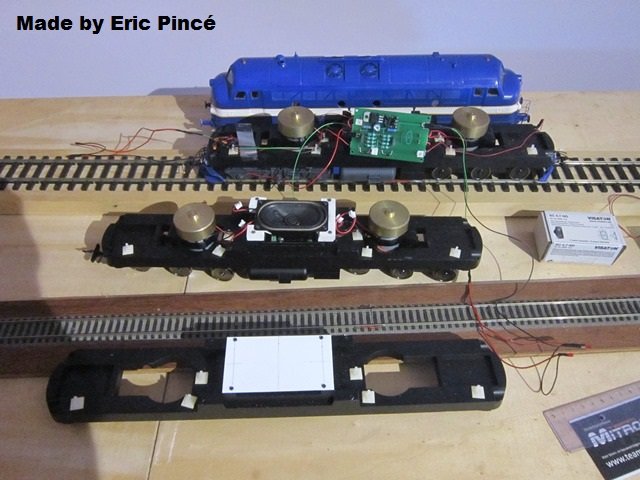

  • Berichten: 4901
« Reactie #1827 Gepost op: 13 November 2016, 12:23:37 »
Auke, dank, ik denk in die richting te zullen gaan.
Hier een foto met de verschillende modellen waar ik dus een poging aan het doen ben voor alles in orde te krijgen;
-boven MY1158 met originele print en analoog gebruik wel met extra LED.(cabines en rode sluitlichten,pinklichten dak)
-midden  ombouw met LX decoder met sound + Visaton speaker reeds opgebouwd.
-onder een plastic card reeds voorzien om een LX decoder (zonder sound) op te plaatsen en aan te sluiten.
Bij eerste verbouwing heb ik ook analoog gebleven omdat dit echt iets is waar ik zelf nog veel problemen mee heb maar al doende ga ik het wel snappen denk ik, en beter laat dan nooit maar wel "ooit" eens wel dus.(oei wat moeilijke zin  ;) )
Eric.

  • Berichten: 1514
    • Magica Miniatura
« Reactie #1828 Gepost op: 13 November 2016, 13:29:00 »
Beste Eric,
Toevallig heb ik gister mijn spoor nul Nohab ook opnieuw gedigitaliseerd. Ik heb het zo gedaan:
De wit+rode LEDS heb ik gekocht bij LED Baron op eBay.
En dat ziet er dan zo uit:
Fysieke aansluitingen functies:
RL - sluitverlichting voor
HL - frontverlichting voor
Aux1 - sluitverlichting achter
Aux2 - frontverlichting achter
Aux3 - ventilatoren
Aux4 - derde lamp frontverlichting voor
Aux5 - derde lamp frontverlichting achter
Op deze manier kun je via function mapping alle seinbeelden weergeven:
Front- en sluitverlichting voor (naar keuze 2 of 3 witte lampen)
Front- en sluitverlichting achter (naar keuze 2 of 3 witte lampen)
Voor- en achterzijde zijn daarbij onafhankelijk van elkaar via F0 en F1 aan- en uit te zetten
Rangeerverlichting met 1 of 3 lampen aan beide zijden
Gevaarsein (2 x rood + 1 wit) aan beide zijden
Het programmeren van de decoder is wel een flinke klus. Ik kan je de ESU programmer van harte aanraden. De file met alle instellingen kan ik je mailen als je daar behoefte aan hebt. Ik wil de loc ook voor je programmeren, maar dan zul je er wel mee langs moeten komen.
Succes!

  • Berichten: 4901
« Reactie #1829 Gepost op: 13 November 2016, 13:48:37 »
Huib, dank voor dit hier te plaatsen, das nu echt wat ik zocht. (y)
Daar zal ik nu wel een hele poos mee verder kunnen, dank.
