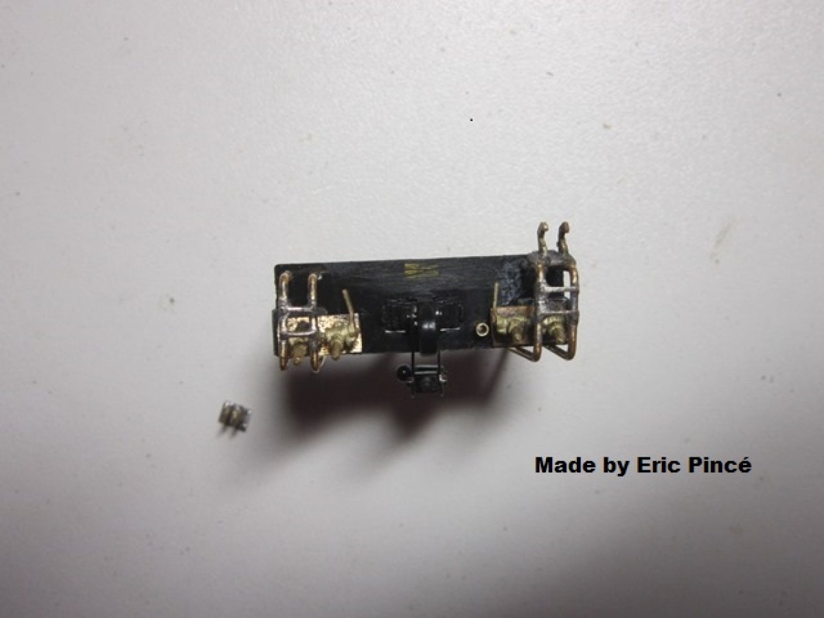

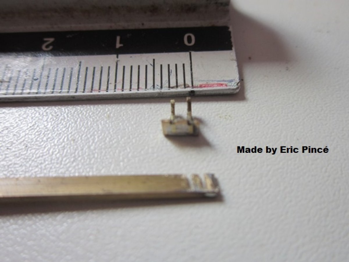

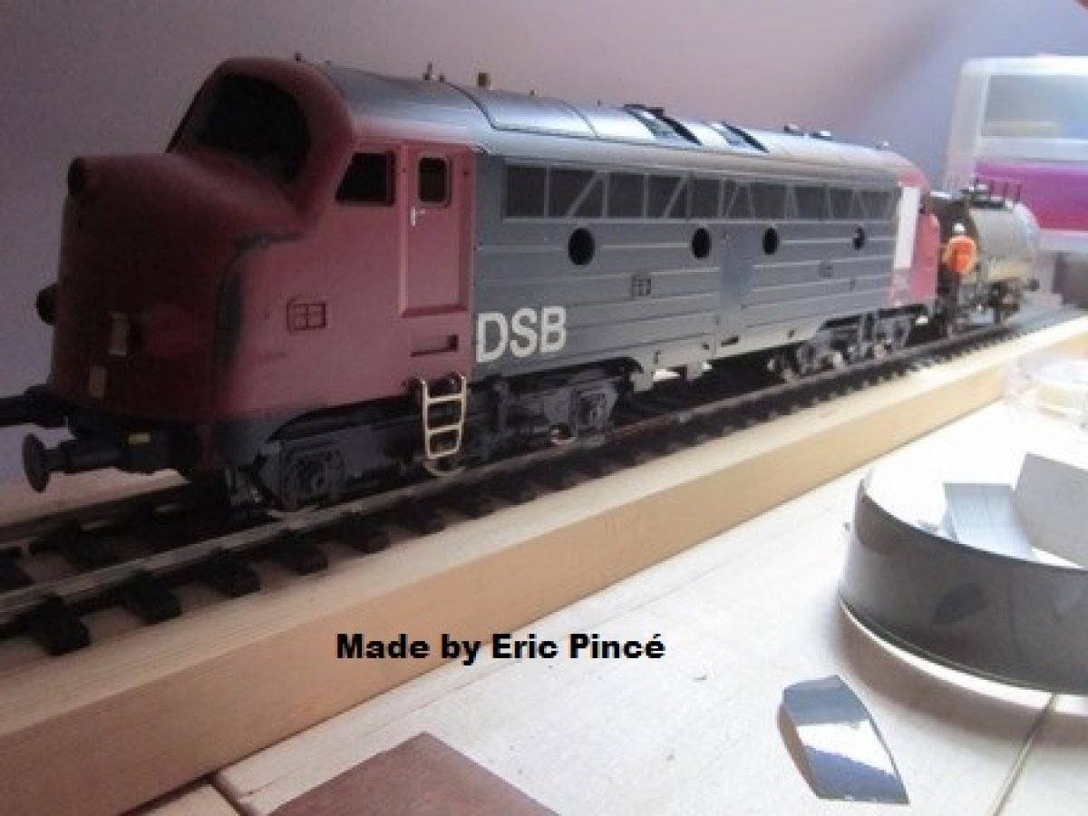

Kleine onderdeeltjes gemaakt in messing, sneeuwruimer ook wat aangepast en probatie om kleine kooien te maken voor op de bufferbalken.
Dan nog de rechtse deuren dichten (zoals bij model van de STT TMY1111 gedaan) en de treden afzagen, vervang treden zijn reeds gemaakt. Dan raam naast dichtgemaakte deuren nog veranderen in een vierkant raam. Dus nog net wat plamuurwerk voor de boeg. Bufferbalken aanpakken met stukken van Weinert en kooien voorzien.
Dak moet ook nog hier en daar wat messing stukjes krijgen maar dat komt in orde, beter dan vorig spuitwerk.
Eric.

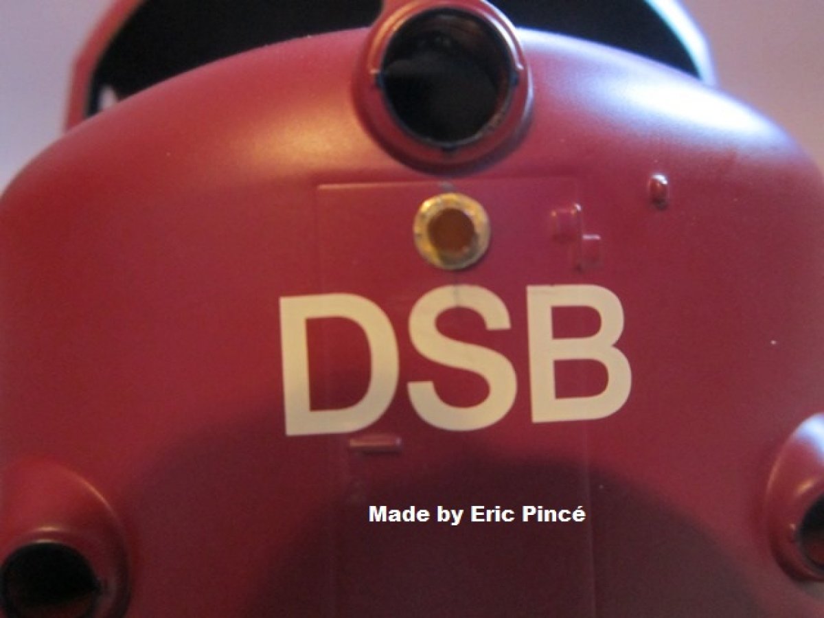

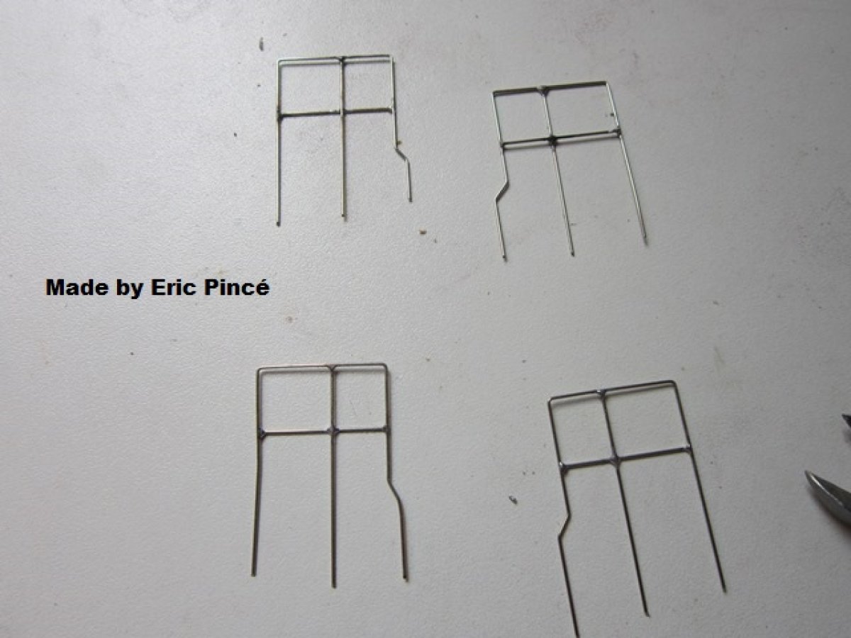

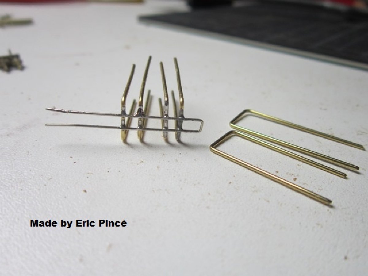

Kooien aan het samen solderen, en neen op de 2de foto zijn dat geen kogels maar kleine antennes die komen gemonteerd onder de zijgoot aan dak.
En nu platte rust het zal zeer nodig zijn van dit prutswerk en gebogen zitten nergens goed voor de rug.
Eric.

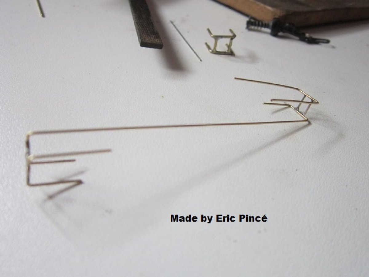

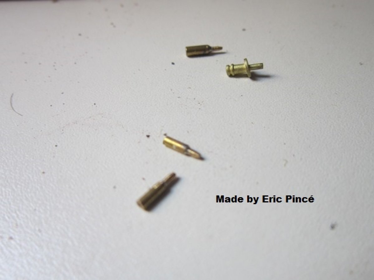

In spoor O denken de meeste mensen dat alles veel groter is om details te maken, ziehier.........
De beschikbare plaats is soms kleiner dan men denkt. Deze onderdeeltjes komen op de gemaakte kooien, de kleine lipjes dienen dus om uiteinde van slang koppelingen in te plaatsen (lees dan maar lijmen in model)
Eric.

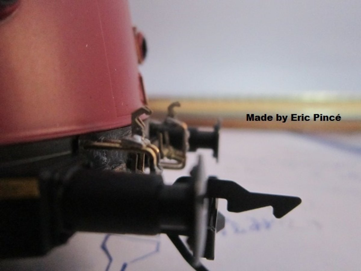

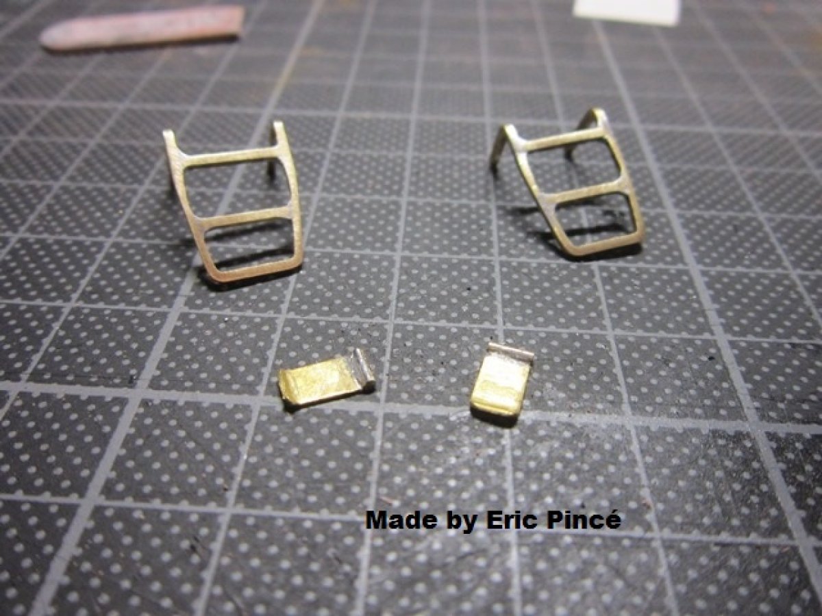

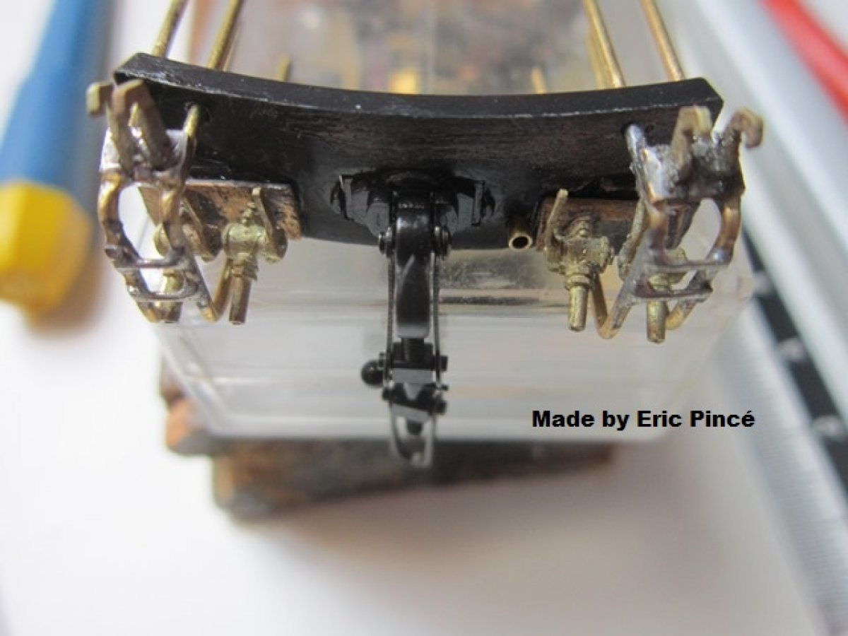

Bufferbalk wat verder aan het afwerken, alles staat nog niet vast maar de meeste onderdelen zijn nu klaar. Let wel, alles wordt in grondverf gezet en daarna gespoten in semi gloss zwart dan de meeste verdikkingen wel verdwijnen.
Er moet wel nog een tweede bufferbalk volgen dus belange nog niet gedaan.
Eric.

Ik noem het klop en timmerwerk maar het komt op hetzelfde neer hoor Tis.
Nu wat afgewerkter.
Eric.

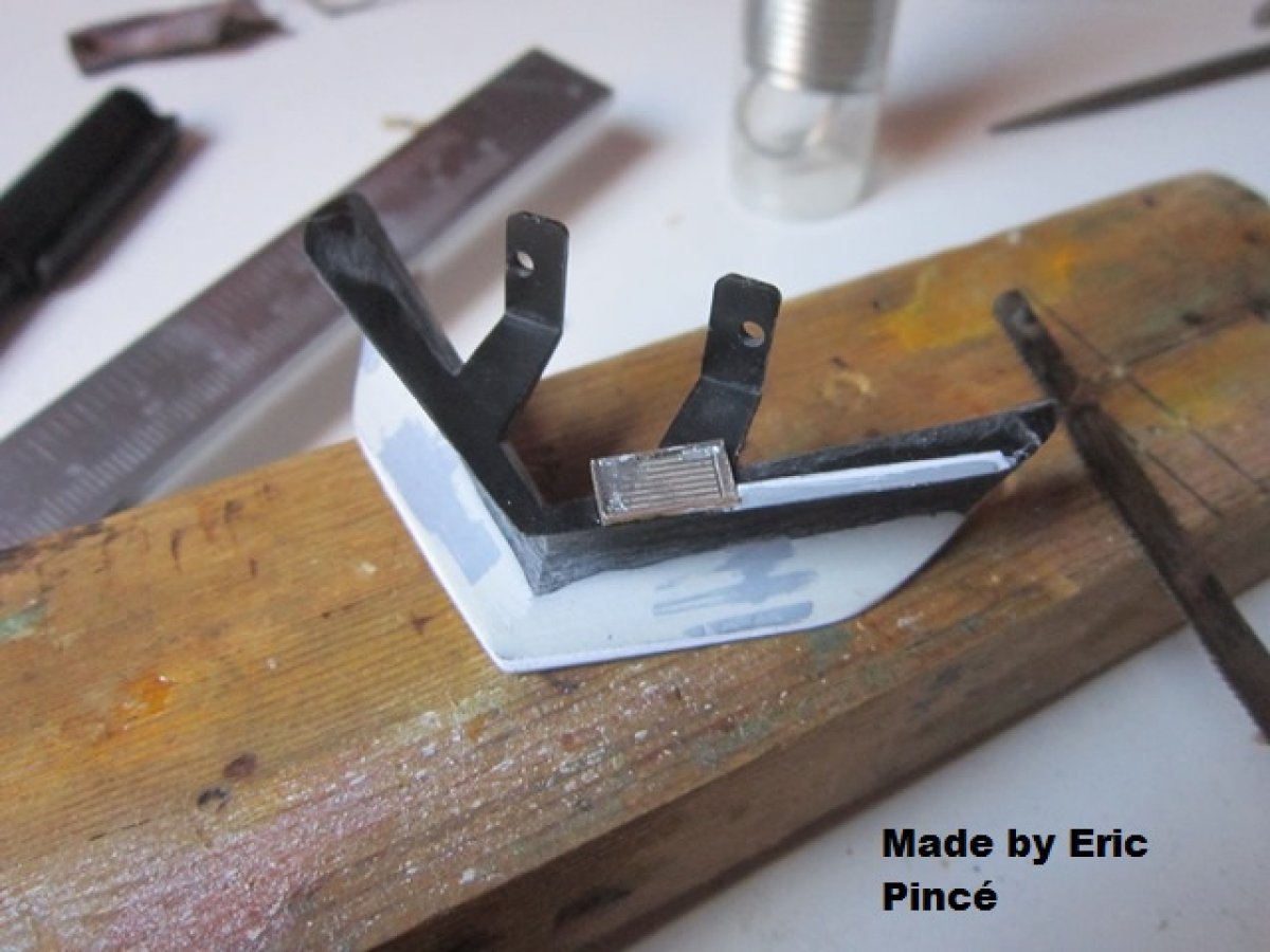

Tweede bufferbalk nu aan het voorbereiden om ook dezelfde onderdelen op te kunnen plaatsen. Dan rustig de rangeerder plateaus solderen en samen stellen. Dan terug alle gaatjes voorzien op de neuzen naast de deuren voor de voet treden.
Ook plooien van de relingen moet nog gebeuren en bij dit model zou er zelfs een antenne op de cockpits geplaatst moeten worden, zal het nog eens moeten checken.
Ook reeds bericht gekregen dat de ESU LX4.0 decoder met sound binnen is met een Visatron speaker. File moet er nog opgezet worden. Das dus allemaal Chinees voor mij. op dat gebied ben ik een bleke leek die veel licht geeft in den donkeren. Maar zal er wel eens aan uit geraken, alles op zijnen tijd nietwaar?
Eric.

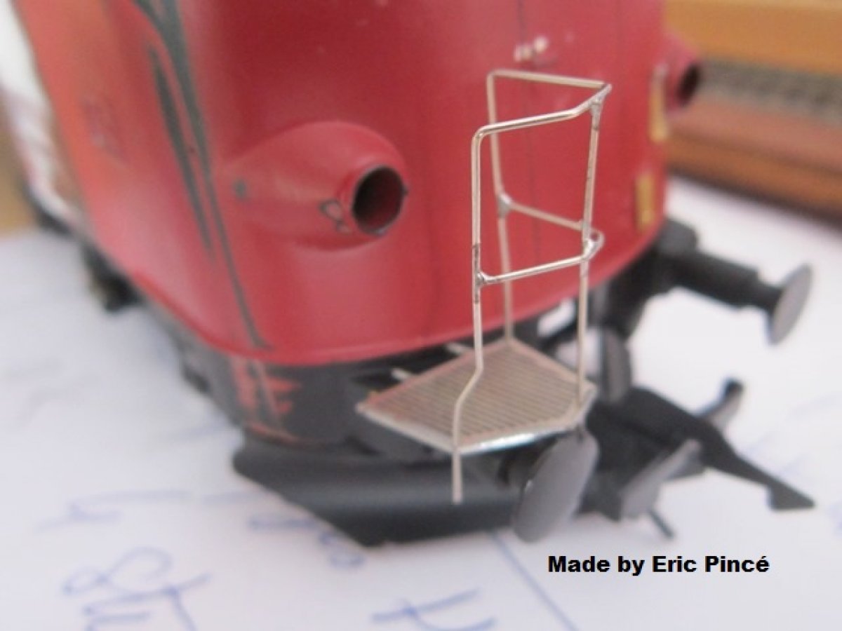

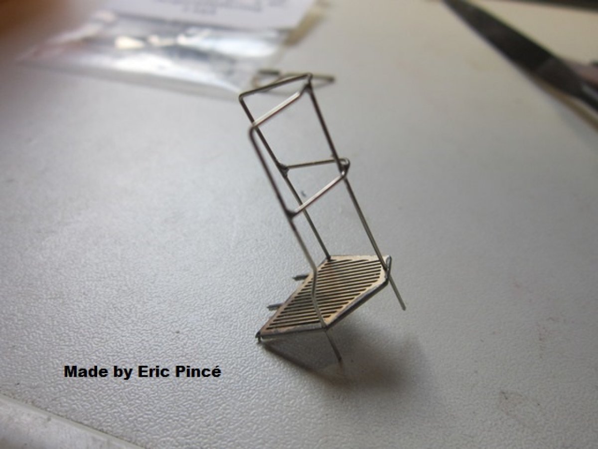

Nu reeds wat relingen geplooid en gesoldeerd.
Zal er wel wat extra maken voor in de toekomst, waarschijnlijk zal ik deze wel nog eens nodig hebben.
Zo moeten er nu nog 3 van gemaakt worden, aan deze platforms komen wel nog de treden gesoldeerd en aan de relingen een veiligheidsboord.

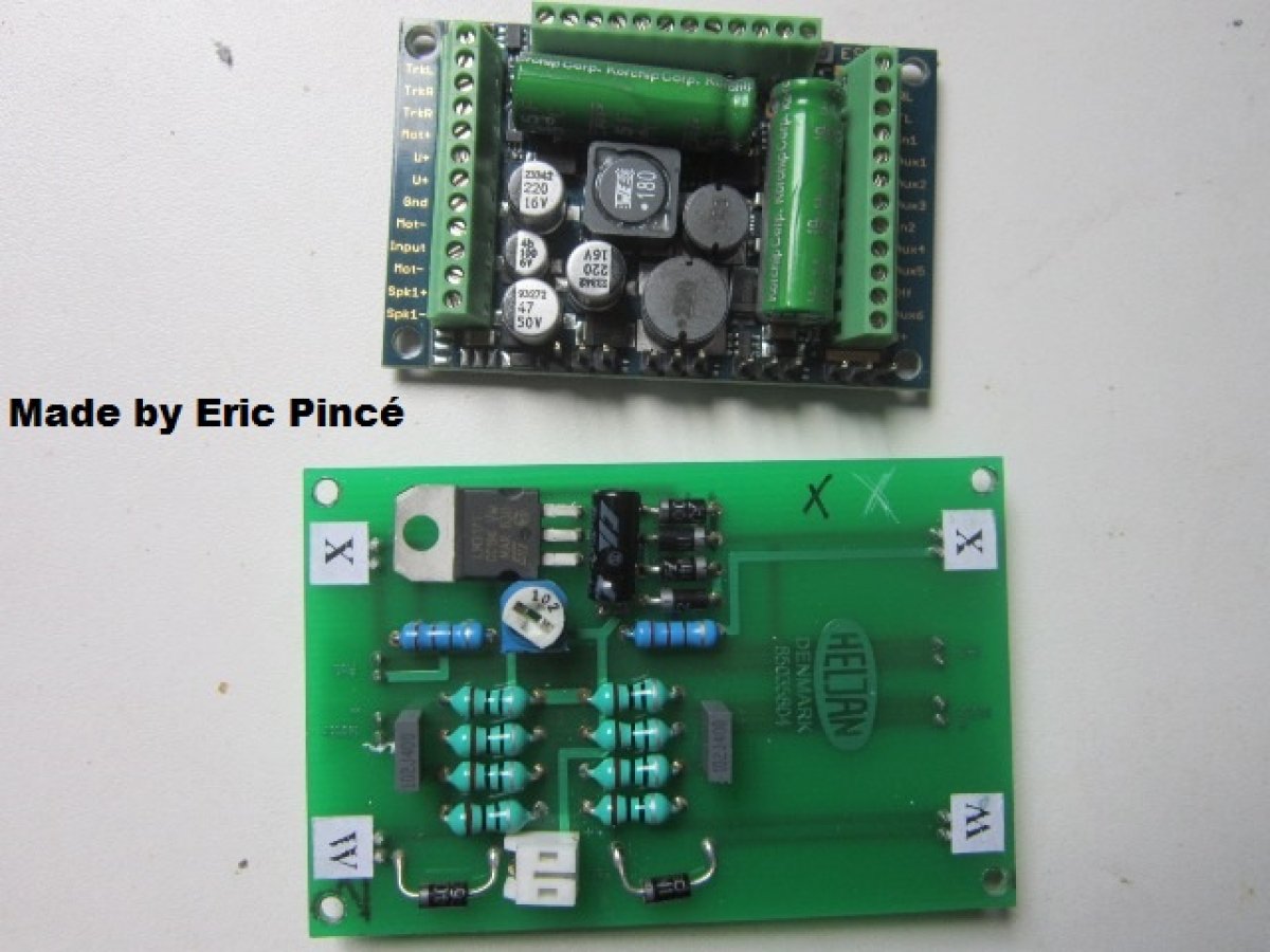

Bij aankoop op beurs in Leuven moest ik deze nog gaan afhalen een ESU LX decoder met sound en een speaker. hier het verschil tussen de gewone print van Heljan en de decoder die moet ingewerkt worden. Ook nog bekijken waar ik de speaker kan inbouwen. Trouwens denken is ook werken.
Al even in het bijgeleverde boekje gebladert en der zijn heel wat mogelijkheden met dit spul enkel heb ik er geen kaas van gegeten. Komt nog wel. Zal me dan wel nog het ene en andere moeten aanschaffen om deze te lezen en een besturing aanschaffen.
Deze zal dus niet in de MY 1158 komen ook al omdat de chassis al verschillende vastgemaakte en verlijmde onderdelen bezit. Vind het stom om deze allemaal terug te moeten verwijderen met kans op afbreken en meer beschadigen dan eigenlijk het waard is. Dus zal deze wel in een ander model ingebouwd worden.
Ondertussen heel wat plooiwerk en soldeerwerk gedaan, treden en plateaus zijn klaar, enkel nog de kooien monteren en solderen. Dan de 2de bufferbalk aanpakken . Extra Weinert onderdelen reeds besteld.
En ik zal toch nog eens een poging gaan wagen voor spuitwerk te verwijderen en terug opnieuw te beginnen.
Eric.

Meeste verf kunnen verwijderen van de locomotief, terug met fijn schuurpapier (lees dan met water en sliespapier 1200) wat egaal gemaakt. Dus we kunnen terug beginnen afplakken.
Eric.
