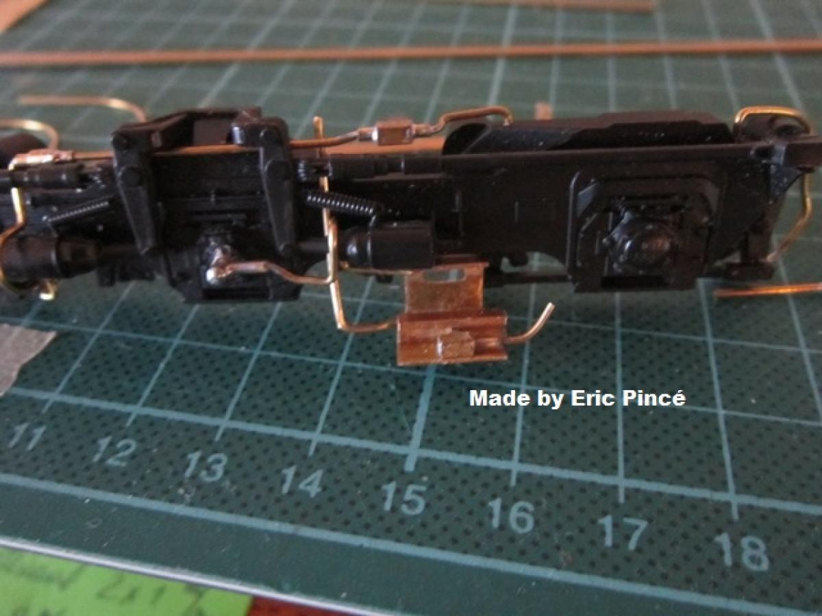

Begonnen aan de vierde en laatste bougie.
Alle onderdelen liggen gereed dus ik kan ze in de loop van deze week volledig afwerken.
De laatste bestelling geplaatst voor Weinert onderdelen, tubes in silicone materiaal.
De rest is reeds vandaag hier gearriveerd met de post, genoeg onderdelen nu voor een locomotief of 5 te kunnen bevoorraden van deze onderdelen.
Na de afwerking van de bougies worden de messing deeltjes in grondverf gezet en de volledige bougies worden dan gespoten. Ik ga ze wel dan goed opbergen tegen eventuele beschadigingen te voorkomen.
Dan kunnen we stilaan beginnen denken aan de veranderingen aan de body, das ook nog een hele kluif.
Eric.

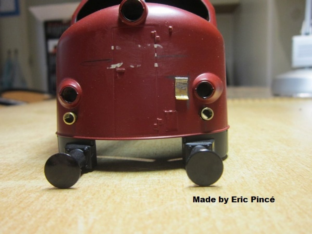

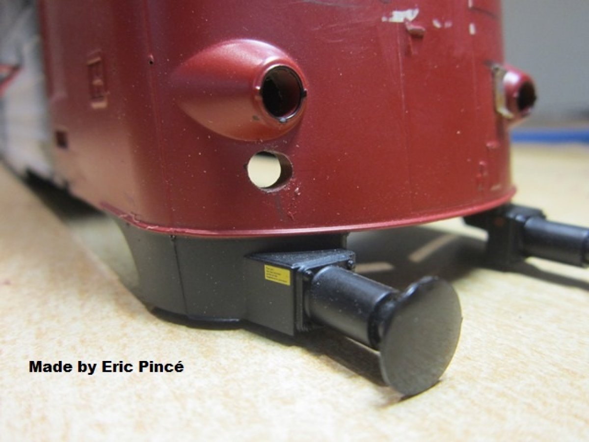

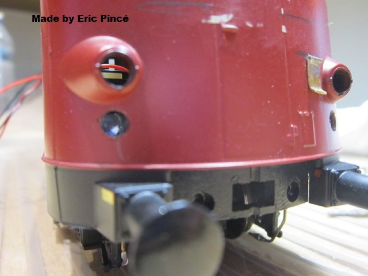

Gaten aftekenen op de neuzen voor de extra koplampen, alsook voor de relingen naast de deuren.
Hier komen messing buisjes in van 4 m/m.
Ook moeter wat materiaal verwijdert worden aan de chassis voor de bedradingen van de LED, in de extra koplampen komen de rode LED bevestigd dus.
Buisjes worden ingelijmd.
Dus later zal ik wel de bedradingen voorzien voor de rode LED met de nodige weerstandjes.
Maar eerst verder aan de body knosselen en hier en daar wat gaten voorzien.
Eric.
Berichten: 7345
Reactie #1671 Gepost op:
18 March 2016, 17:49:19 »
Zijn geen koplampen hé, maar sluitlichten
Mvh Steef
Berichten: 4901
Reactie #1672 Gepost op:
18 March 2016, 18:04:37 »
Dank Steef voor de correctie.
Eric.
Berichten: 4901
Reactie #1673 Gepost op:
19 March 2016, 12:48:04 »
Zo te zien zal er plaats genoeg zijn voor de draadjes achter de body.
Nu de buisjes verlijmen en goed laten drogen.
Een test gedaan met 3 m/m LED rood en dat komt goed uit qua buitendiameter voor in de buis te kunnen monteren, dus in feite 2 vliegen in één klap als het ware.
Wel nog eens bekijken voor zilver/nikkel rondellen van 0,3 m/m dikte die kunnen dienen als sierring aan deze sluitseinen.
Eric.

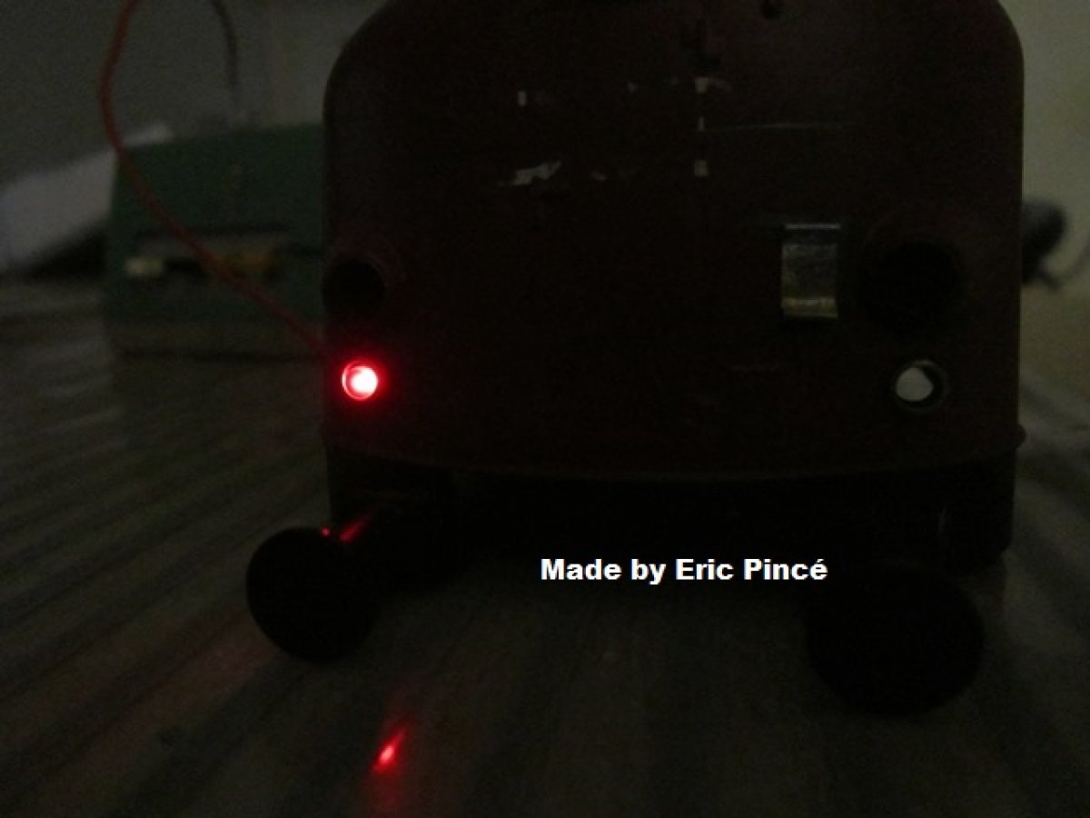

Berichten: 4901

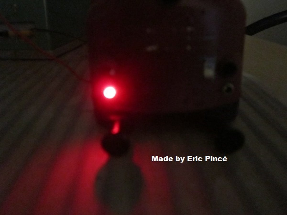

Reactie #1674 Gepost op:
19 March 2016, 15:51:04 »
Even een testje gedaan met rode LED
Komt snor mijn gedacht.
Eric.

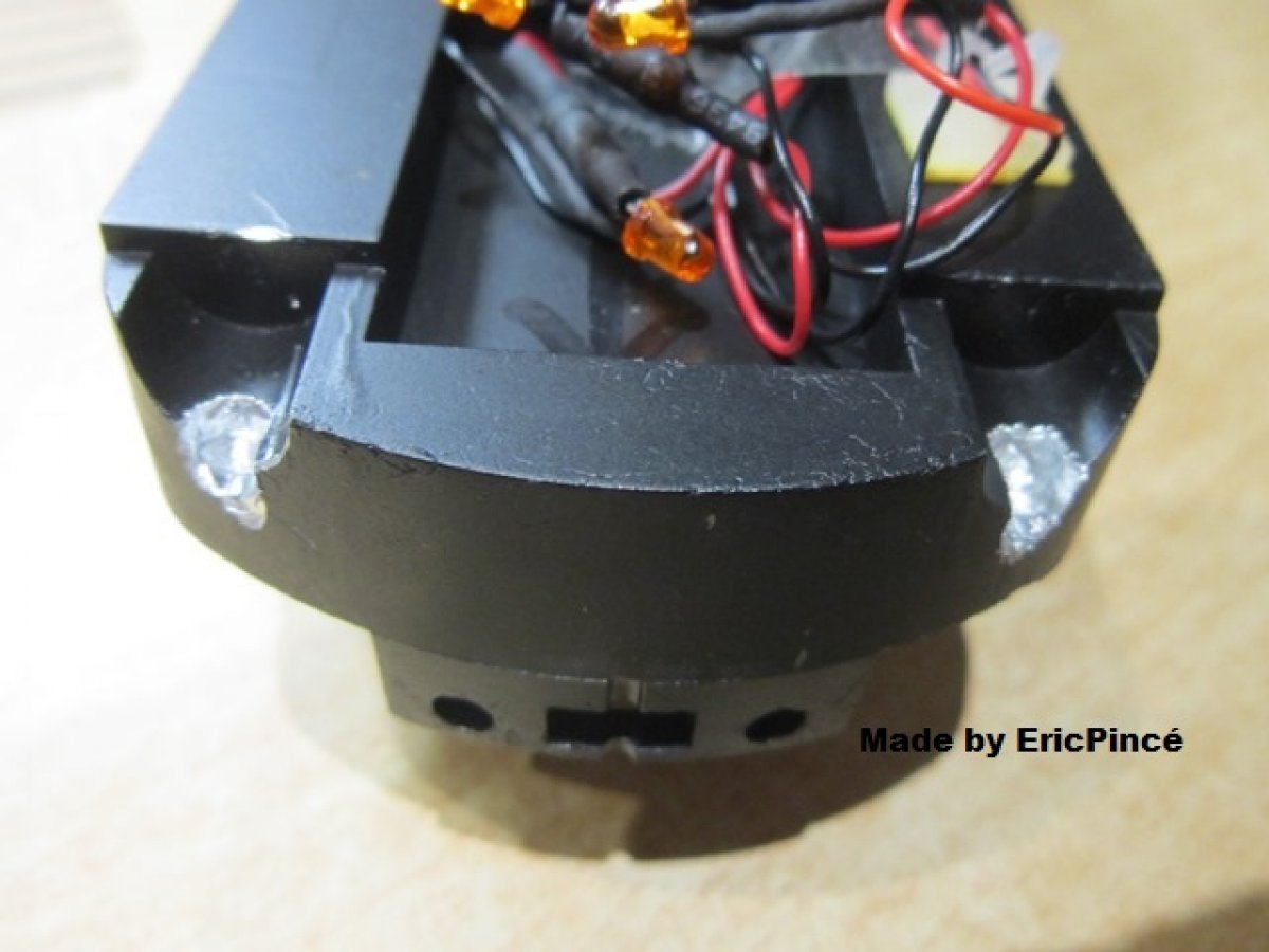

Berichten: 4901
Reactie #1675 Gepost op:
20 March 2016, 14:58:25 »
Heeft lang tijd gehad, geen sporen van versmelting aan lijm binnenzijde van de body. Ook de uitsparingen aan de chassis zijn ruim genoeg gemaakt dus geen problemen voor de montage en samenstelling van de verlichtingen.
Het is een kleine moeite waar je later de vruchten van draagt.

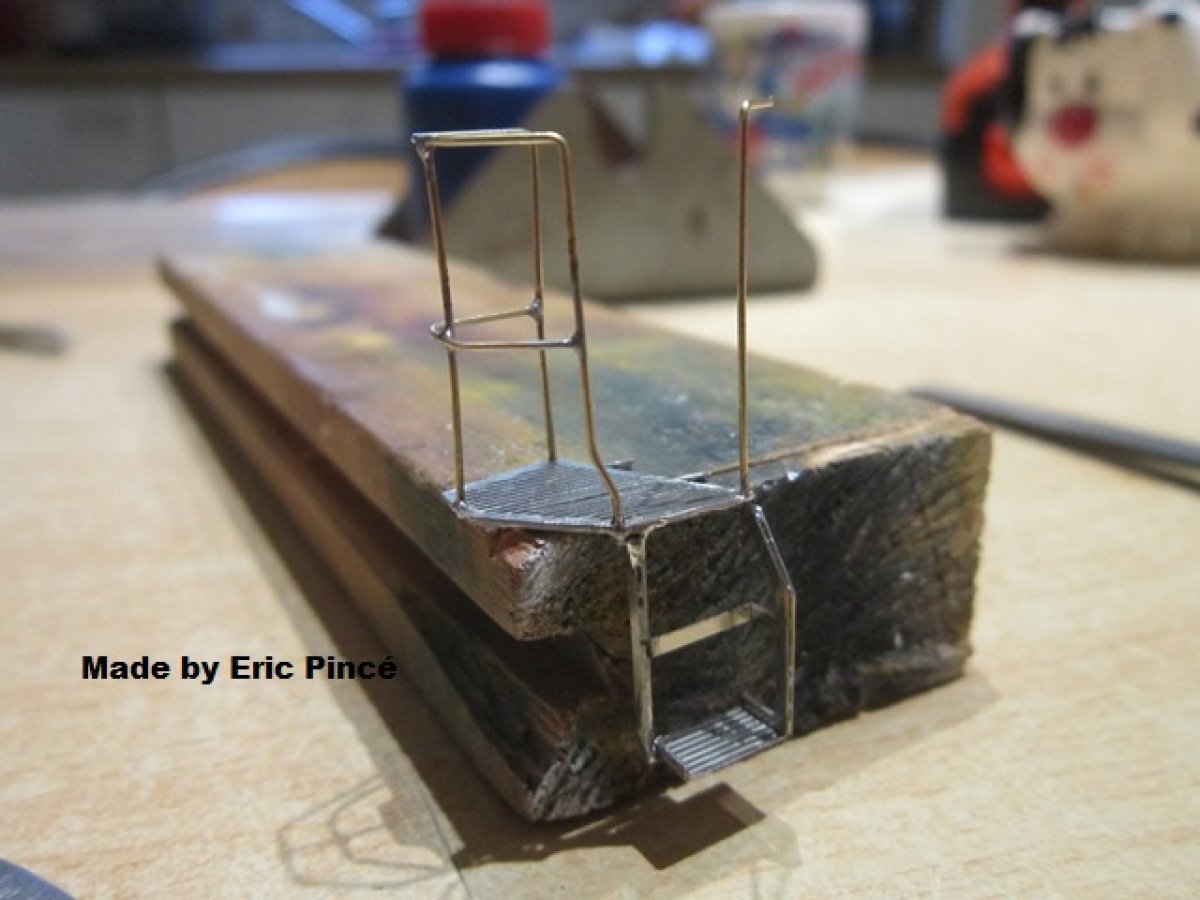

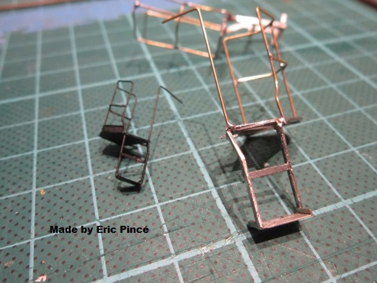

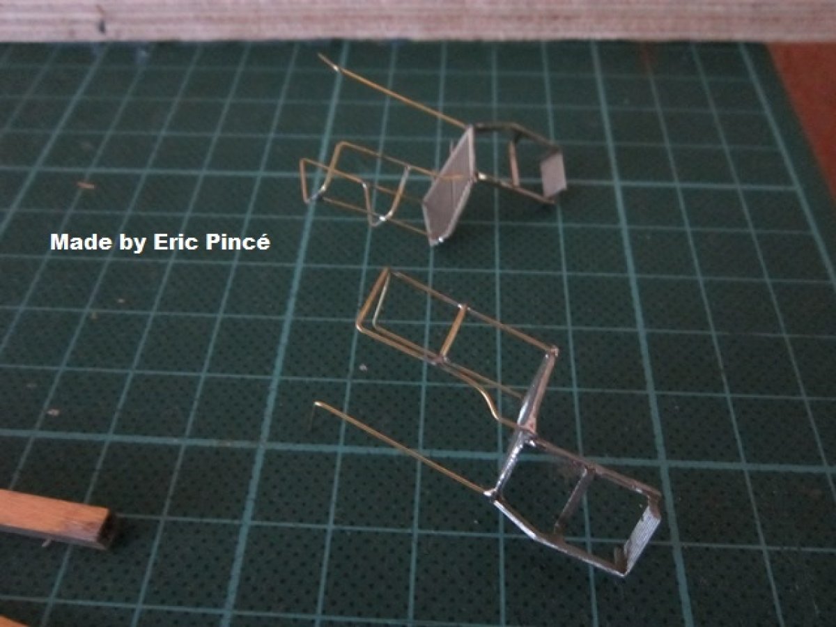

Berichten: 4901
Reactie #1676 Gepost op:
21 March 2016, 15:26:55 »
Begonnen aan de platforms samen te stellen en solderen, met andere woorden prutswerk
Eric.
Berichten: 4901
Reactie #1677 Gepost op:
21 March 2016, 16:59:02 »
Nu enkel nog de reling rechts solderen, nog 3 te gaan.
Het blijft prutswerk ook al is het in een iets grotere schaal.
Eric.
Berichten: 4901
Reactie #1678 Gepost op:
23 March 2016, 18:04:37 »
Een linkse en een rechtse reeds klaar, enkel aan de reling nog een plakket solderen maar wacht hiermee tot alle 4 klaar zijn alsook eerst de gaten voorzien in de neuzen voor deze platforms te kunnen bevestigen.
Plakketten komen er ook aan de relingen aan de zijkanten, gaatjes ga ik wel vergroten in de body.
Dan nog bekijken hoe ik het ga oplossen voor de ruitenwissers, heb er in zilver/nikkel materiaal maar nog nooit gebruikt dus hier omtrent tast ik nog in het duister.
Eric.

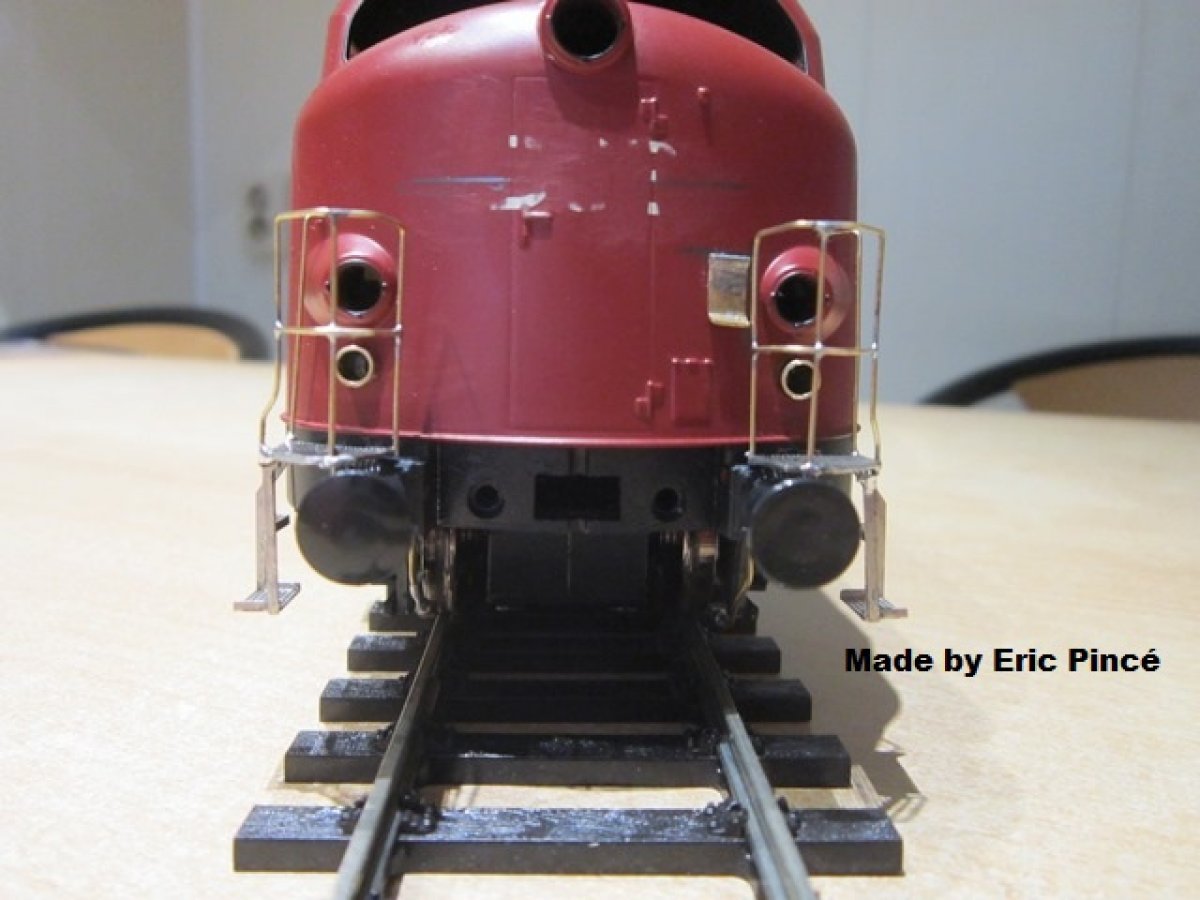

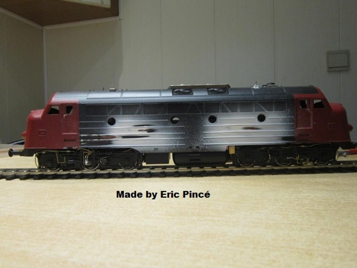

Berichten: 4901
Reactie #1679 Gepost op:
24 March 2016, 16:51:18 »

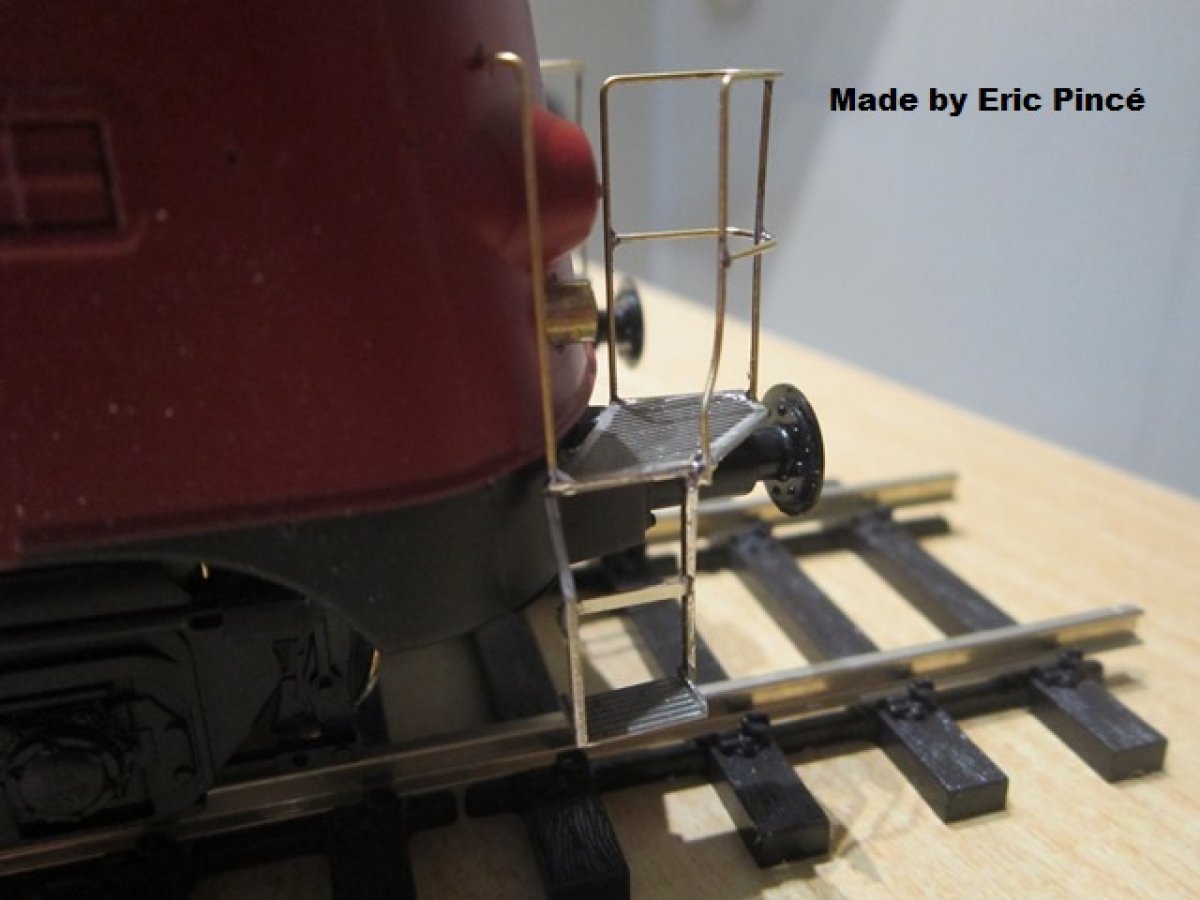

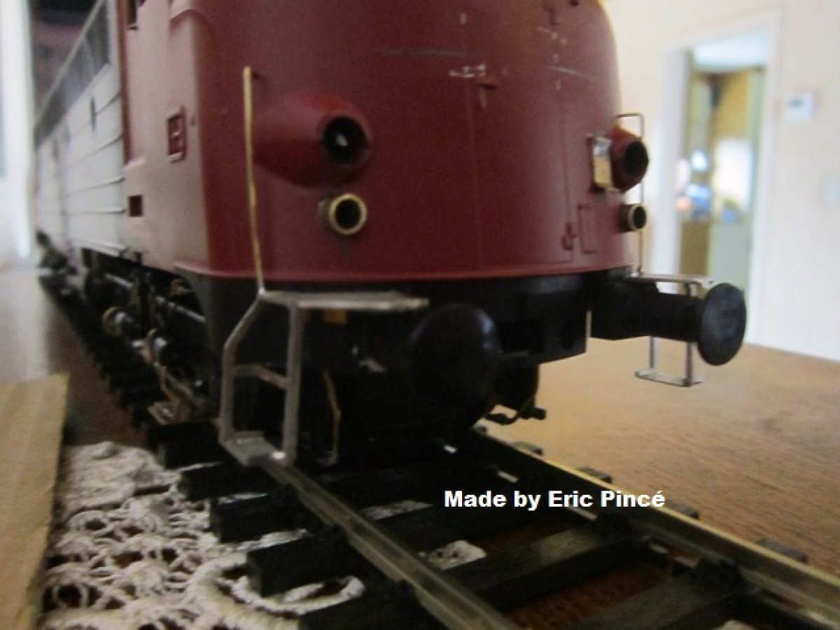

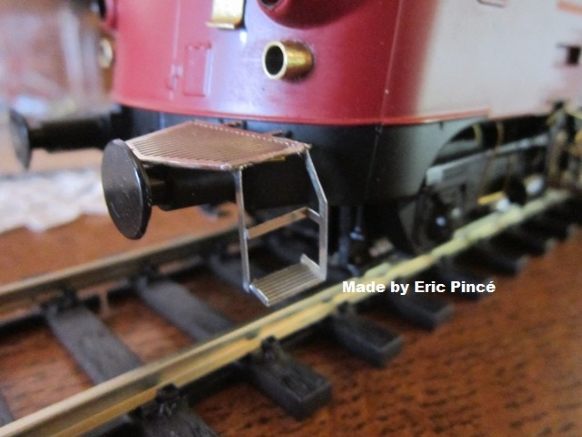

Nog wat verder geprutst, wel nog de stootbanden solderen op de kooien.
Dan ook even een model in Ho gelegd om het verschil aan te tonen.
Vooraanzicht (dit is wel de achterzijde van de locomotief.
Al dik tevreden dat het zo goed opschiet, ook deels omdat het niet de eerste verbouwing meer is in schaal O.
Rest volgt dan wel in de loop van volgende week.
Eric.
