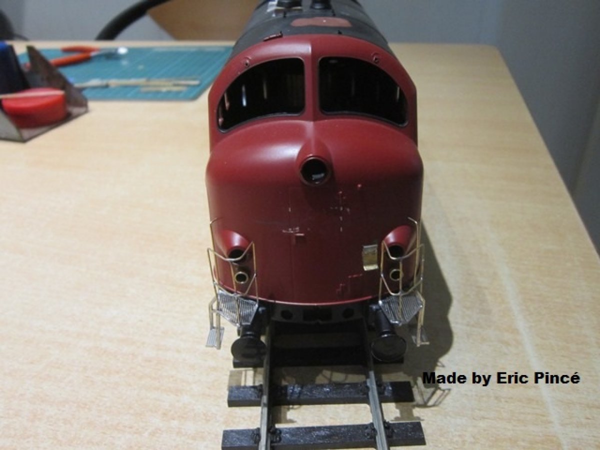

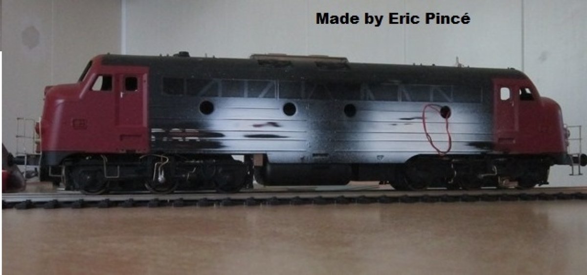

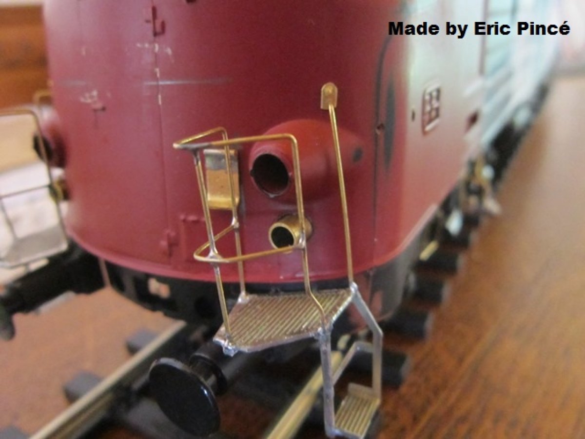

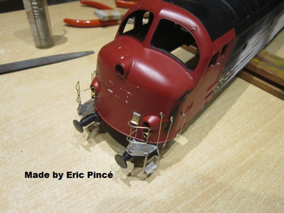

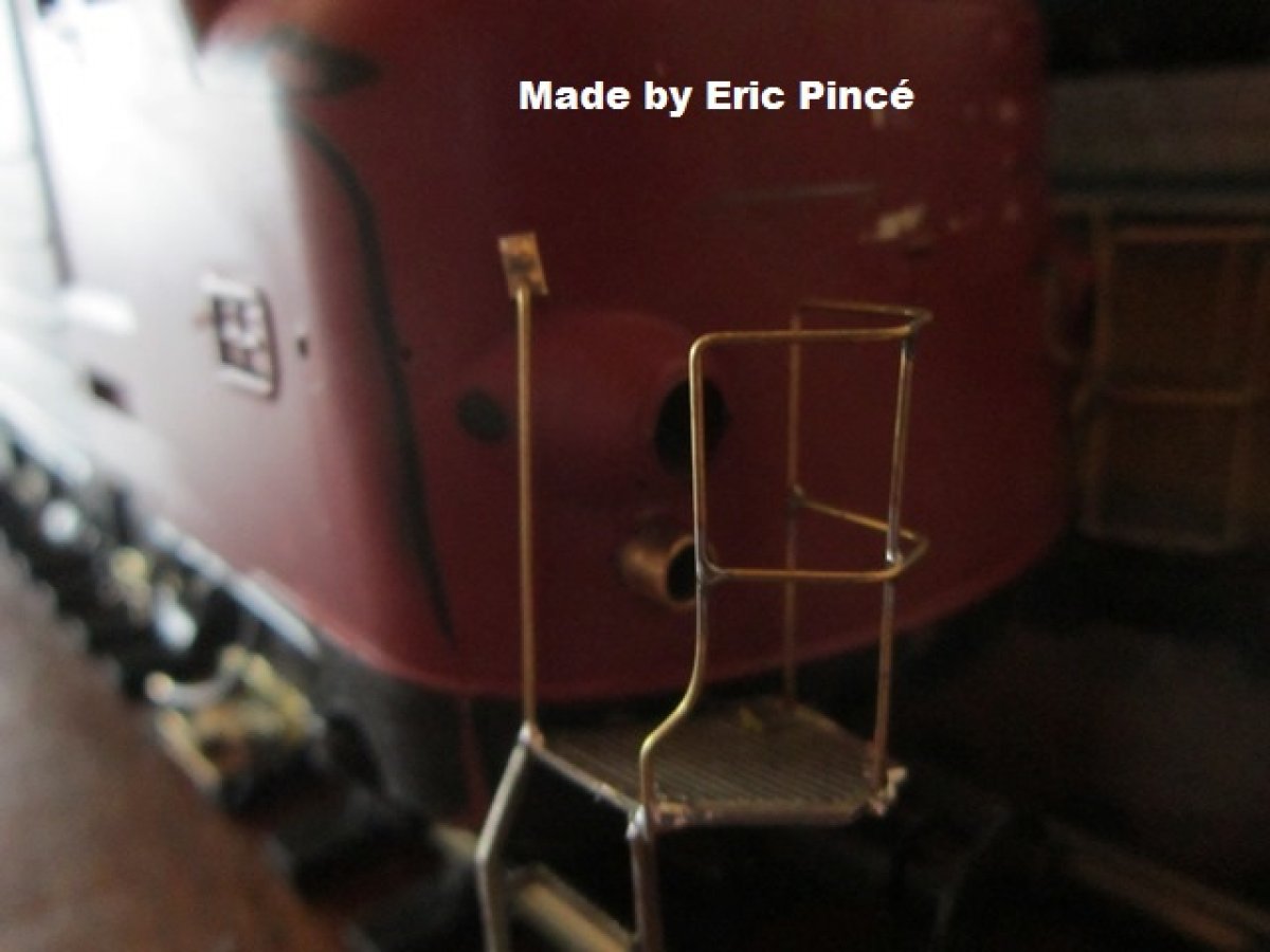

Hallo Tis, dank voor de reactie, langzaam maar zeker zal ze wel af geraken.
Nu alle vier de platforms samen gesteld, enkel de stootranden moeten er nog aankomen onderaan alsook de plaketten aan de reling die aan de body bevestigd is.
En dit is de andere kant
En zo ziet ze er al globaal uit.
Alles zal wel veranderen van zicht als de draaistellen zullen gespoten zijn met de extra silicone tubes aan en ook de body met nu de witte vlekken is ook niet een mooi zicht.
Wat de schildering betreft daar heb ik tot nu toe toch wat mijn twijfels over, het is niet gemakkelijk. Ben al pogingen aan het doen voor sjabloon te knippen maan niet zo simpel.
Ook komen er nog een paar pinklichten op het dak gemonteerd. Als ik deze ga uitrusten met ESU decoder en sound zijn er naar het schijnt extra vrije "kanalen" voor functies die je zelf kunt invullen dus eventueel deze te kunnen laten pinken, ook binnen verlichting in instrumentenbord. Met andere woorden nog een lang lijstje wat er moet verandert worden maar anders zou ik me toch maar vervelen (denk ik?
Nu verlengd week end, we zien wel verder hoe het verloopt.
Eric.

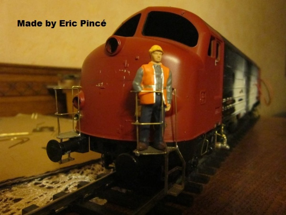

Deze "heer" zal nog wel een tijdje mogen wachten om mee te kunnen tot "ze" volledig is afgewerkt.
Ondertussen zoeken we wel verder naar de gepaste figuren in O schaal.
Eric.

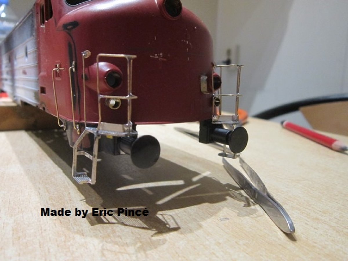

Begonnen aan het maken van de plaketten voor aan de reling (naar de neus toe) Zou deze ook willen voorzien aan de rechtstaande relingen aan de zijkanten, dus nog net wat te gaan.
Eric.
Berichten: 4901
Reactie #1685 Gepost op:
01 April 2016, 16:55:53 »

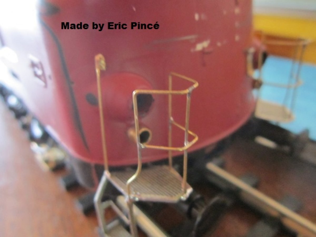

Plaketten zijn nu volledig afgerond, klaar voor solderen. Eenvoudig is dat niet, niet te lang verwarmen of plaket smelt in de body en das nu niet de bedoeling.
En nu de andere relingen aanpakken.
Eric.

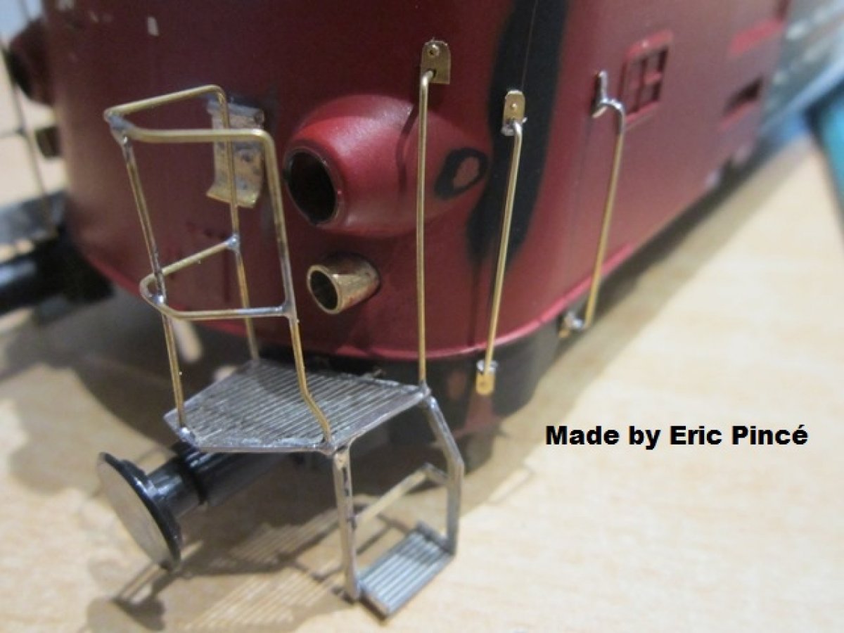

Reactie #1687 Gepost op:
04 April 2016, 15:52:28 »

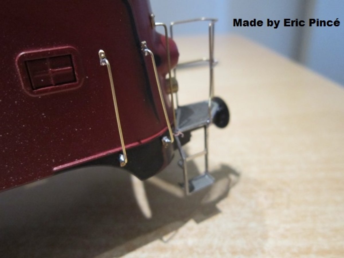

Eerste 2 relingen geplooid en voorzien van plaket, over prutswerk gesproken. Ben nog niet helemaal tevreden maar het leunt er toch al dicht tegen. Op platforms moeten wel nog de onder stootbanden gesoldeerd worden alsook de plaket (deze zit er maar gewoon over)
Das echt een rustgevend werkje, heb nen hartslag van +/- een 55.
Eric.
Berichten: 4901
Reactie #1688 Gepost op:
05 April 2016, 17:41:17 »

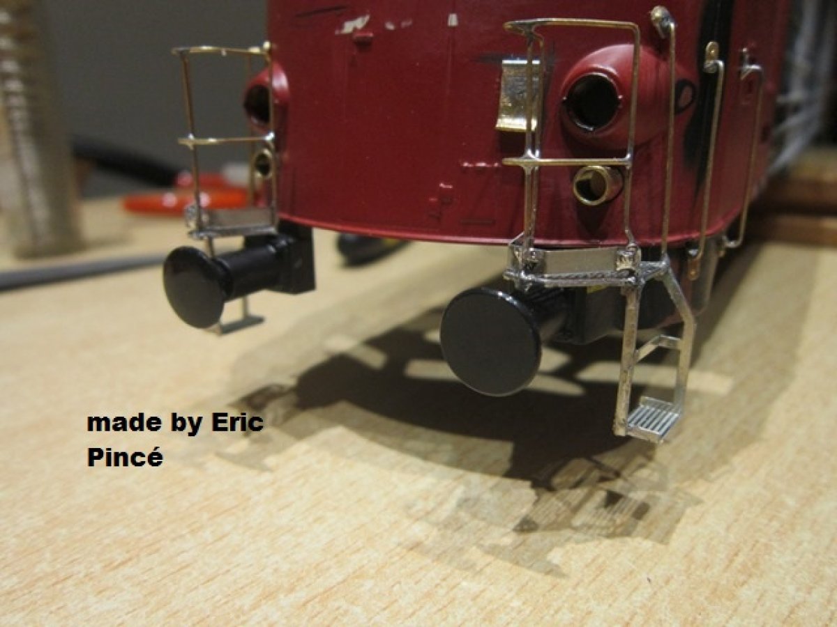

Vier plakketjes aan de reling van de platforms zijn gesoldeerd. Nog 3 relingen te gaan dan is dit werkje ook achter de rug.
Daarna de 4 opstapjes boren naast de deuren en in feite is de body dan klaar van alle voorzieningen.Zal dit maar kunnen bevestigen na goed controle of ik niets heb vergeten.
Eric.
Berichten: 4901
Reactie #1689 Gepost op:
07 April 2016, 18:09:28 »

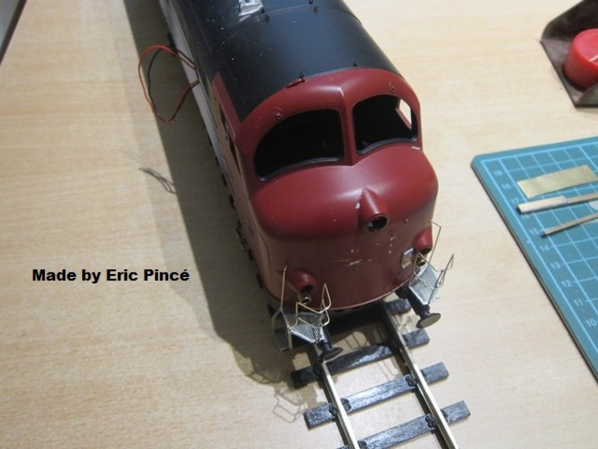

Alles is nu gesoldeerd wat er gesoldeerd moest worden. Wel nog het overtollige materiaal met klein vijltje verwijderen.
De stootbanden staan er op alsook de plaketjes.
Nu rest me enkel nog de gaatjes te voorzien naast de deuren voor de handgrepen van Weinert maar das geen al te lastig werkje (hopelijk
Als je de locomotief van boven bekijkt zie je dat ze langer oogt dan een standaard model maar dat is enkel doordat de platforms zeer zichtbaar zijn.
Zo dat is het zowat voor deze week, volgende week zal er niet veel kunnen gebeuren, dan heb ik andere zorgen aan mijn oren.
Eric.

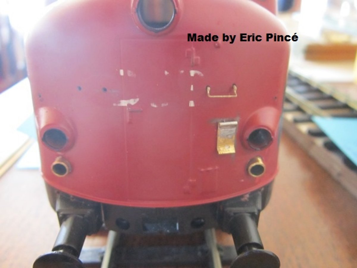

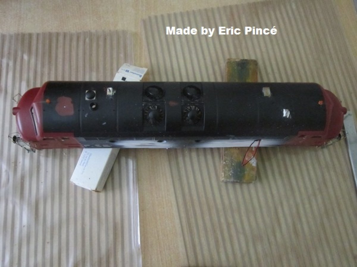

Gaatjes voorzien op dak voor de oranje LED te plaatsen.
En zoals geschreven, ze toont nu echt wel iets "langer".
Tussendoortje noem het zo maar.
Eric.
Berichten: 4901
Reactie #1692 Gepost op:
10 April 2016, 17:33:44 »
Voila, alle gaatjes zijn geboord voor de handgrepen.
Alles nu klaar voor verdere afwerking body, spruitwerk komt er aan
Eric.
