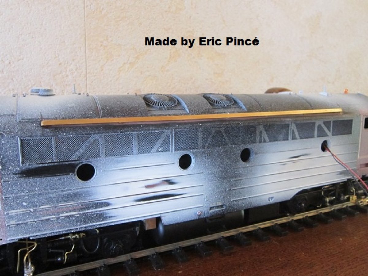

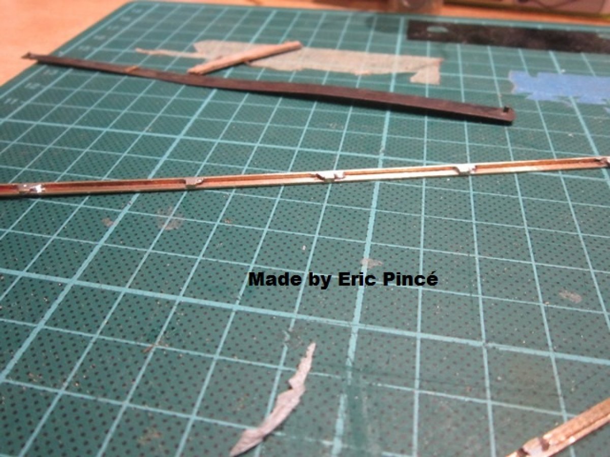

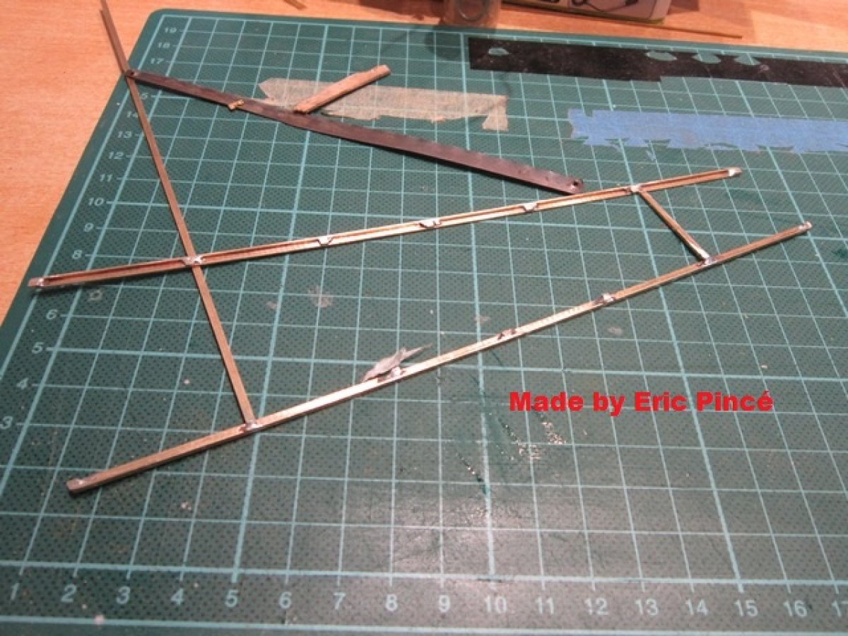

Bezigheidstherapie, kleine blokjes solderen aan L profielen , deze dienen voor de richels aan de zijkanten boven de zij- roosters.
Het is echt niet veel maar toch ontspannend gewerkt.

Zijkantjes wat proper gemaakt op de richels op te kunnen verlijmen.
En zo ziet het er nu uit.
Nu wat voorbereidend werk voor de ruitenwissers in messing.
En veel genieten van de warme zonnestralen natuurlijk.
Eric.

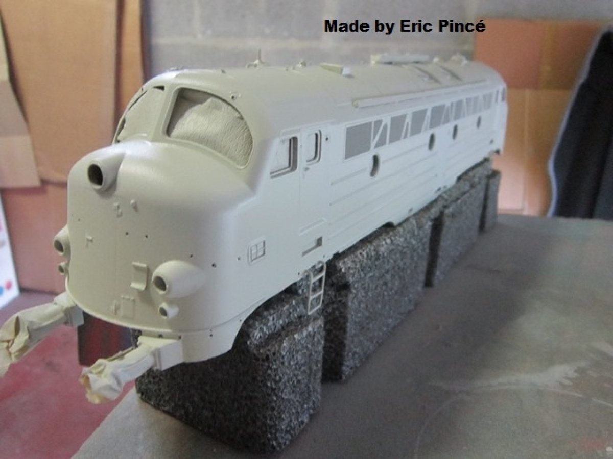

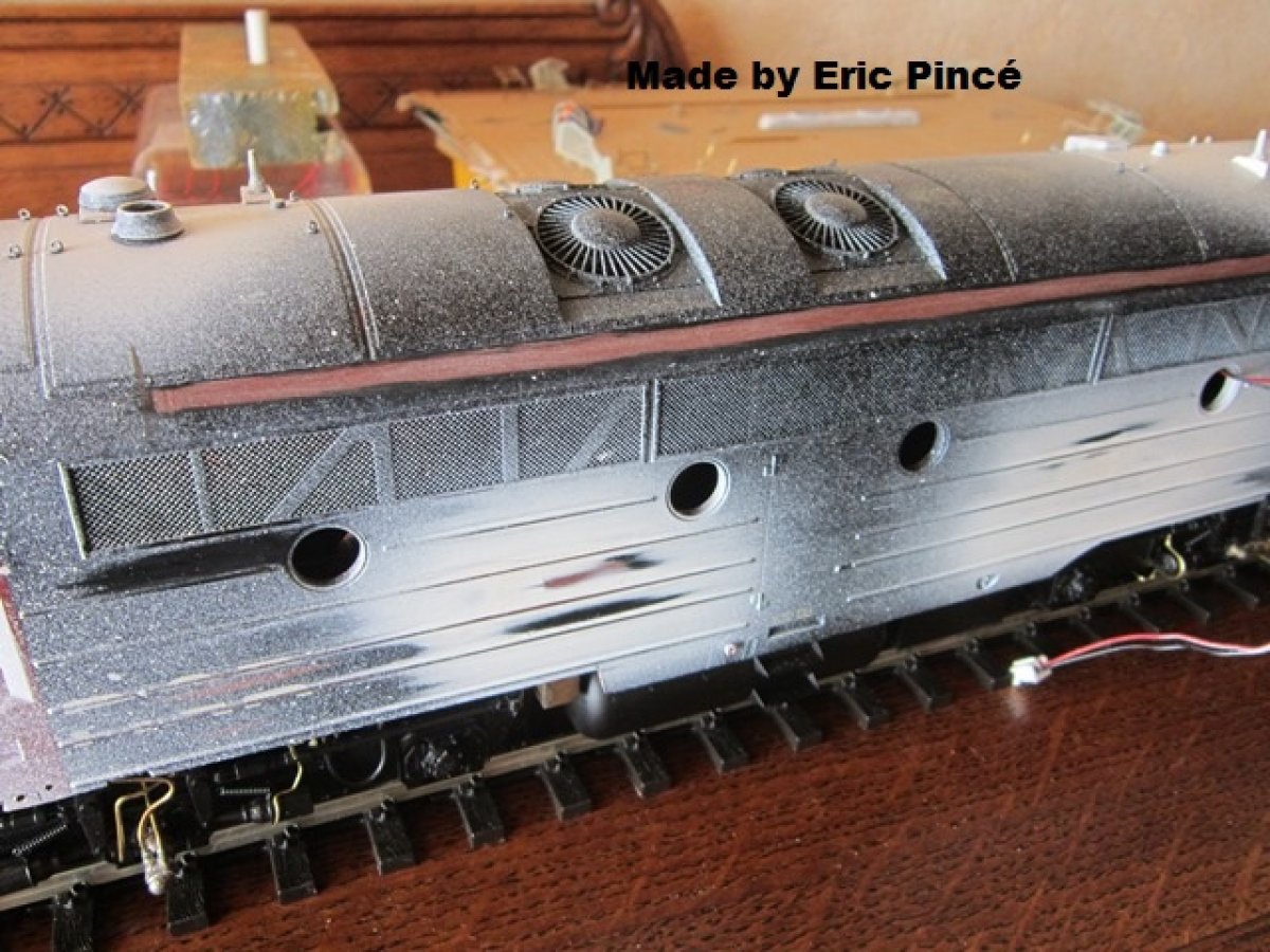

Deze heb ik nog gevonden in een map en wilde die jullie niet onthouden.
Nu de messing onderdelen ontvetten en grondverf voorzien, daarna met filler alle openingskes wat opvullen. Ook de messing treden nog in grondverf zetten en oplijmen. Normaal moet de body dan klaar zijn om in de grondverf gespoten te worden.
Eric.

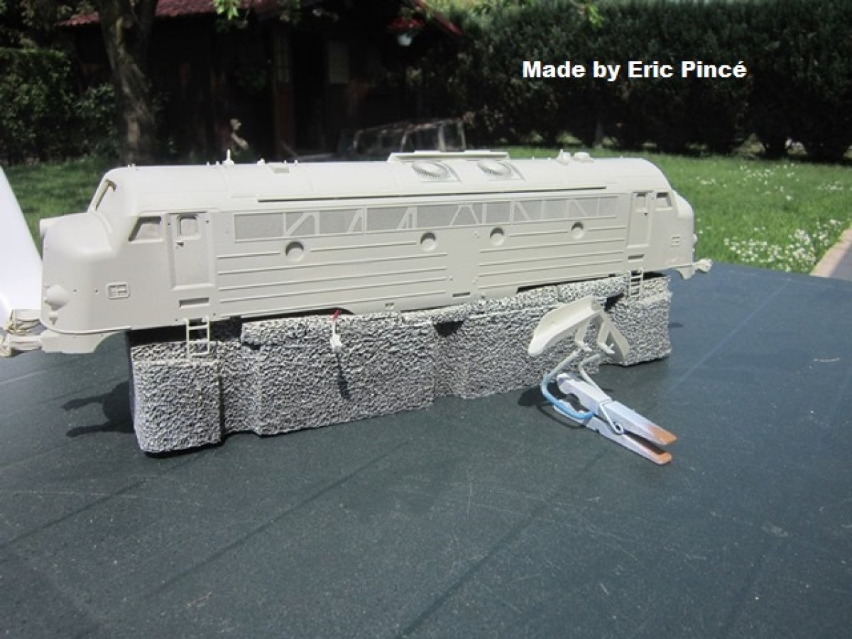

10 May 2016, 14:36:38 »
Uitlaat op dak bevestigd, kleine spleten gedicht, richels ook wat bewerkt met filler. Treden gemonteerd en in de grondverf geplaatst.(daar is nog geen foto van)
Nu laten drogen en dan komt er een volledig laagje grondverf opgespoten en dan gaat de body even de kast in.
Eric.
Berichten: 4901
Reactie #1707 Gepost op:
10 May 2016, 15:13:07 »
Zo dus.
Heb al gezien dat er hier en daar nog wat mag geschuurd worden en dan terug wat bijspuiten.
Eric.

12 May 2016, 14:27:20 »
Spleetjes en oneffenheden wat afgeschuurd en terug wat grondverf opgespoten, ook plamuurwerk gedaan aan de voorste sneeuwruimer.
En dan gepresenteerd aan de "Pierre" en hij zag dat het goed was (hopelijk?)

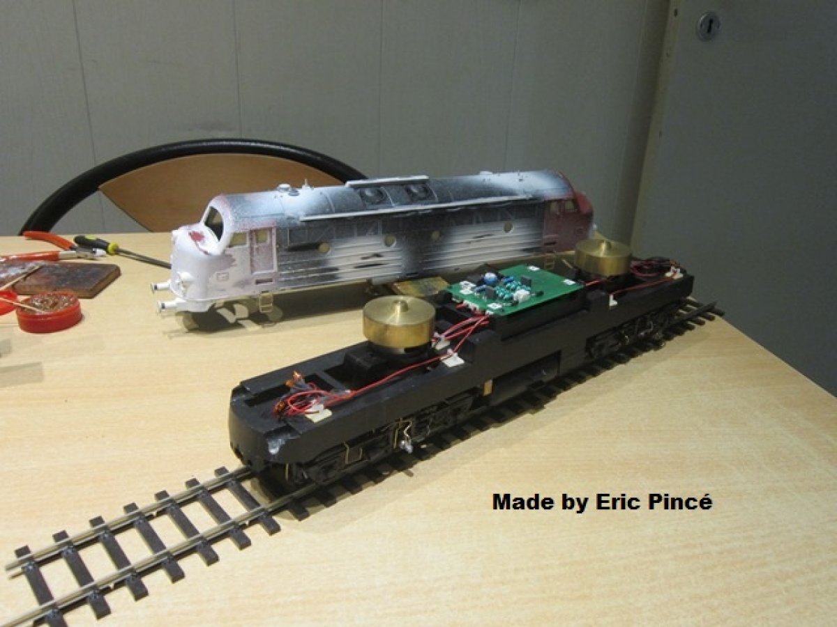

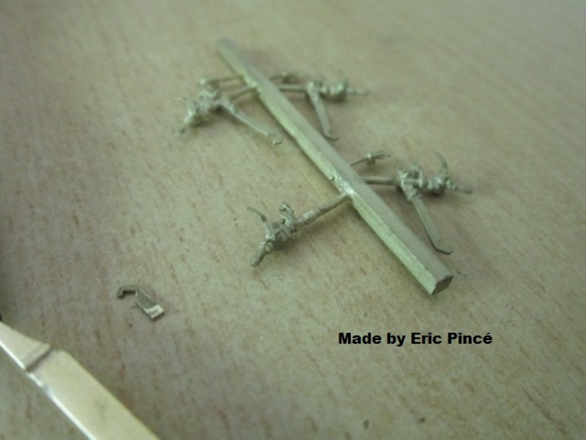

Begonnen met de slangen van Weinert te veranderen, rechte stukjes worden afgeknipt (worden apart nog op L profiel gesoldeerd.
Eric.
