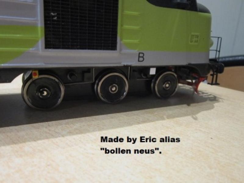

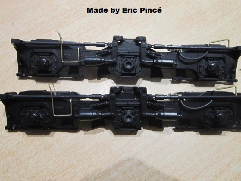

De twee draaistellen terug samengesteld, verdikte ringen bijgestoken op de silicone buisjes.
En de achterzijde wat aan het afwerken, veel tijd insteken.
Eric.

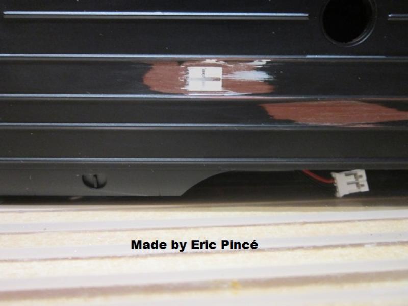

De bakjes staan er op (langs beide zijden dus) alsook de druk knoppen.
En nu rusten voor de komende feest.

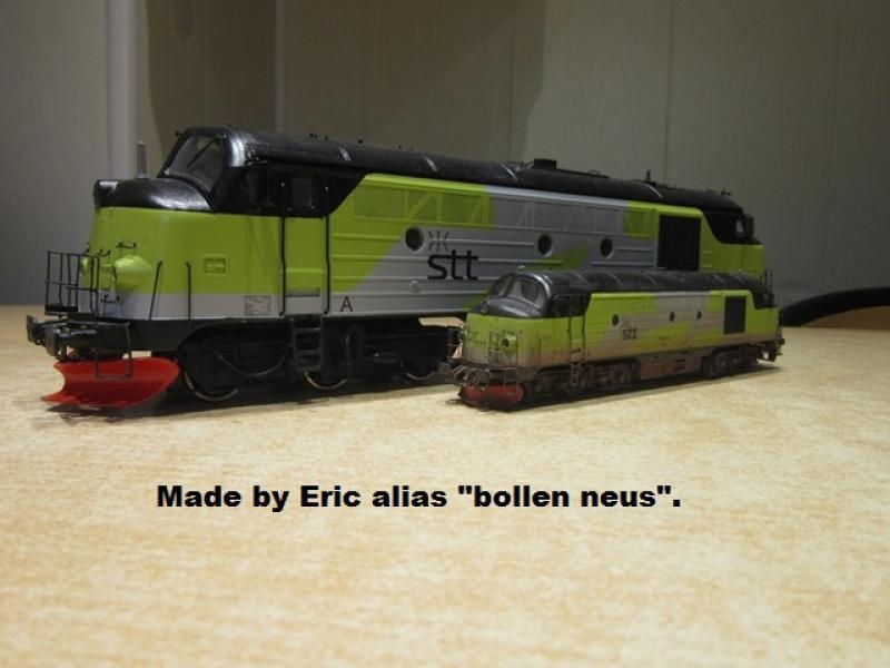

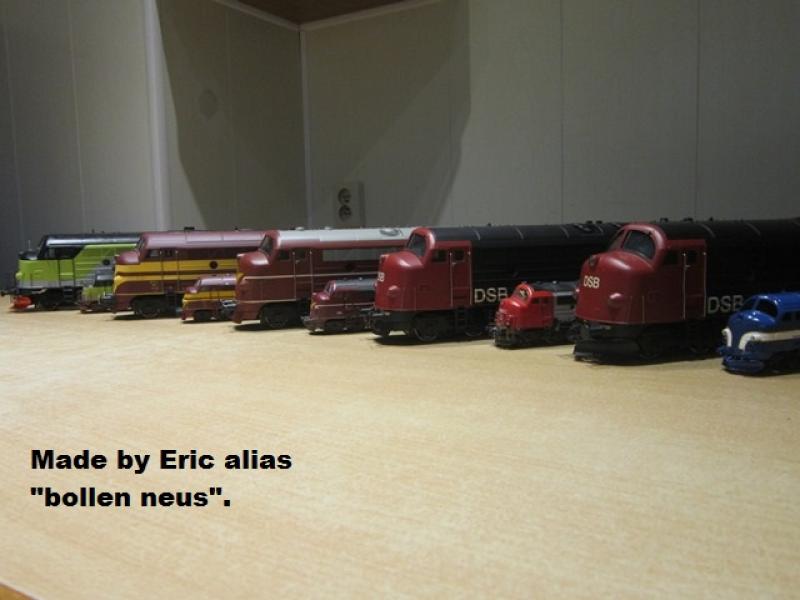

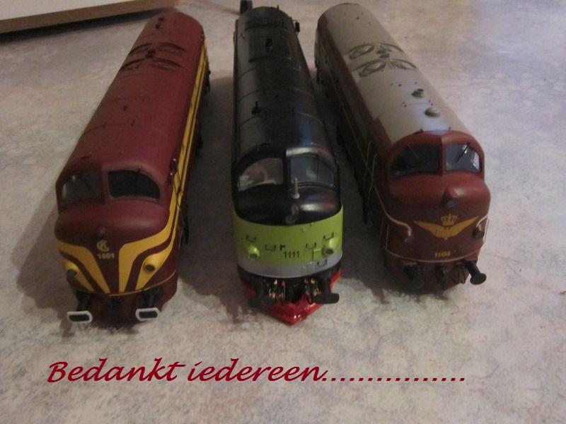

Laatste mededeling.
Alle onderdelen zijn bevestigd, ze staat klaar, niet vervuild en of dit nog ooit komt? Weet ik echt niet.
Dan eentje grote en kleine broer naast elkaar.
Dan zou jullie nog willen vertellen hebben over de lijst met verlangen van verbouwingen van links naar rechts, TMY M1111, CFL 1601, de DSB MY1103, de MY1154 DJ/NEG en de ContecRail MY1158. Maar dat zal voor de "next generation "zijn.
En omdat één foto meer zegt dan 1000 woorden.
Zo kan ik niemand vergeten.
Deuren dicht van de atelier
Groeten, Eric "ex bollen neus".

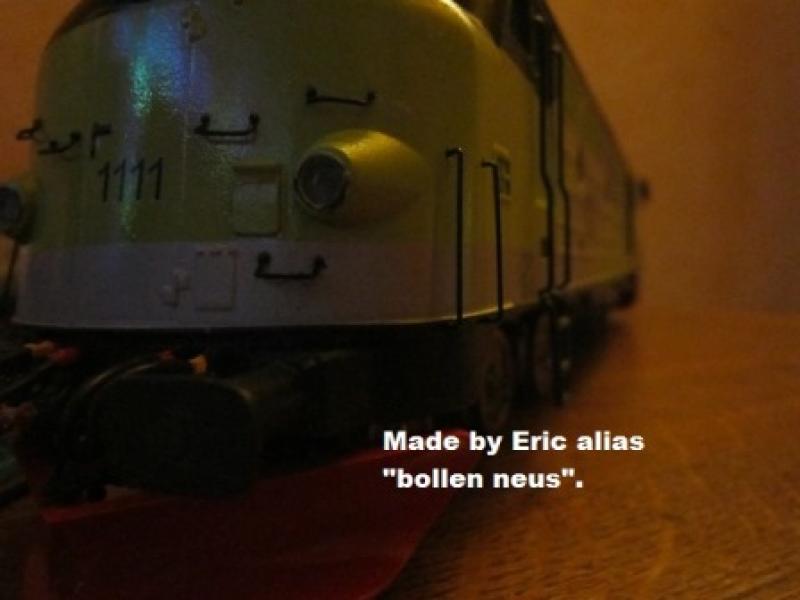

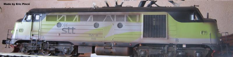

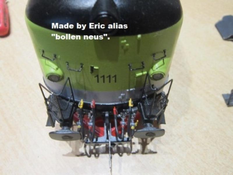

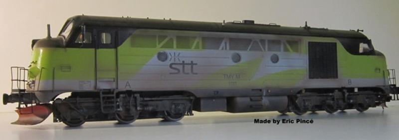

Hier nog een paar foto's van het afgewerkte model de STT TMY M 1111.
En hier in de zon (van profiteren dat deze nu fors schijnt)

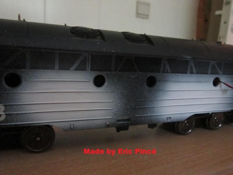

Welk model het gaat worden daar ben ik nu nog niet uit. De decals zijn reeds voorradig , zelf kan ik nu kiezen uit verschillende modellen zoals een MY1135 met de grote gele "M"op, de MY 1158 ContecRail, of een 9505 Structon. De ene verbouwing zal wat meer werk vergen dan een andere.

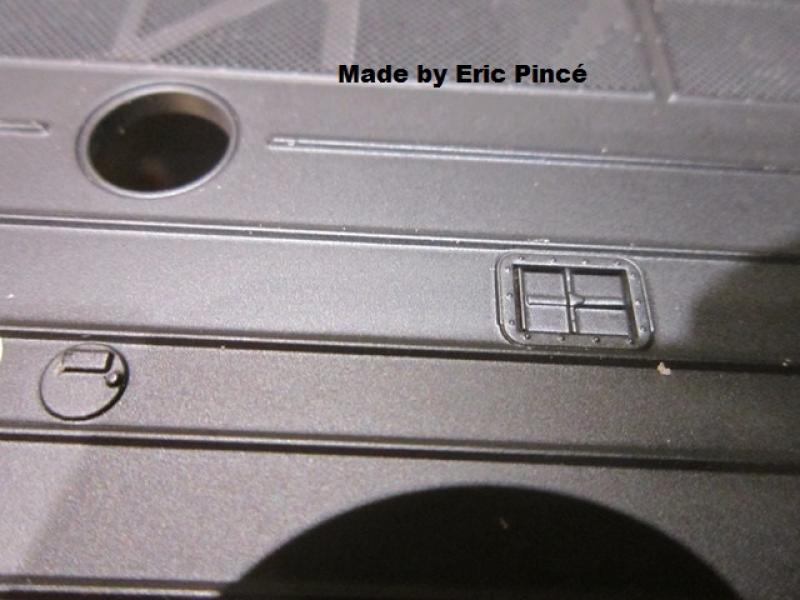

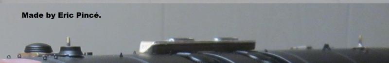

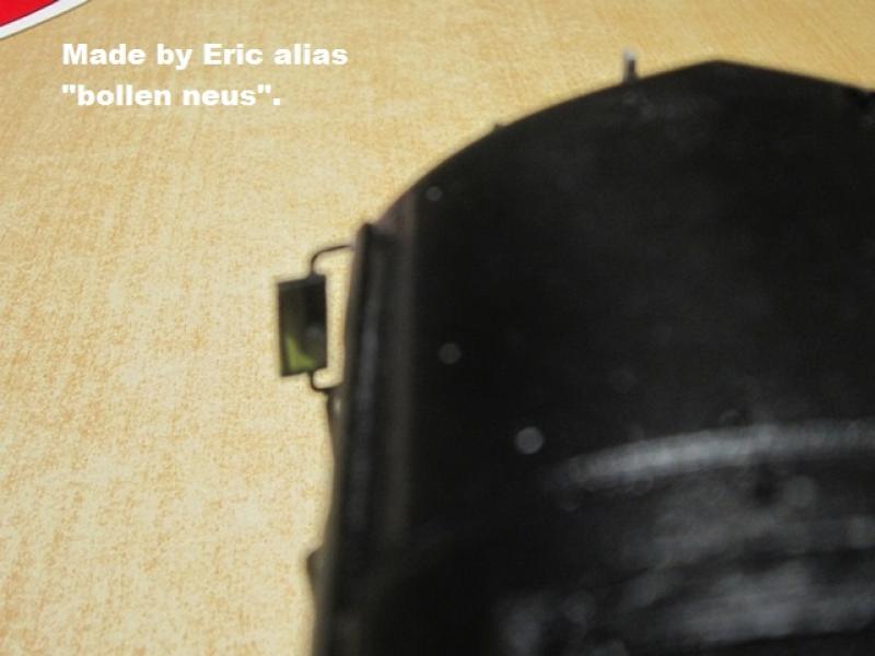

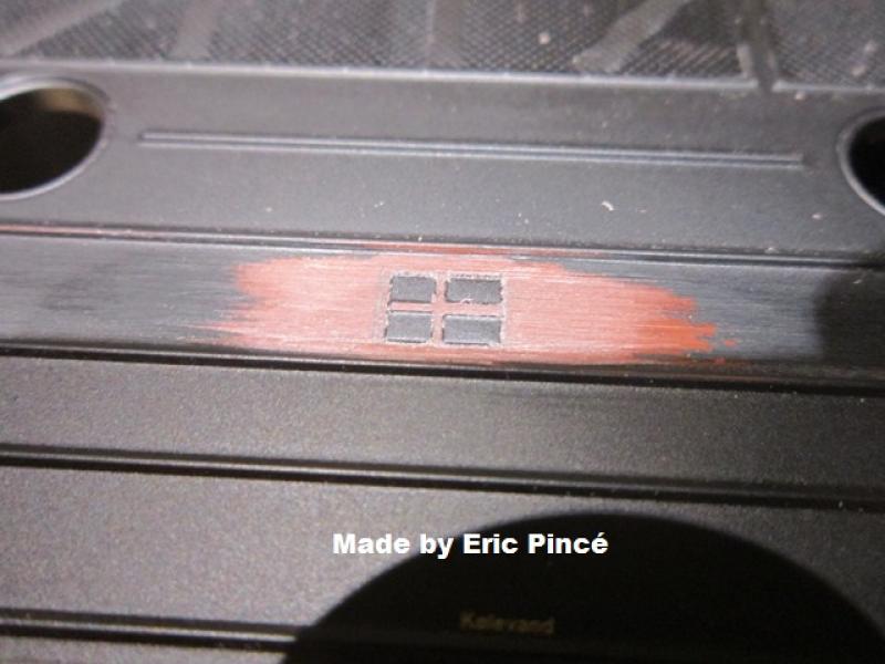

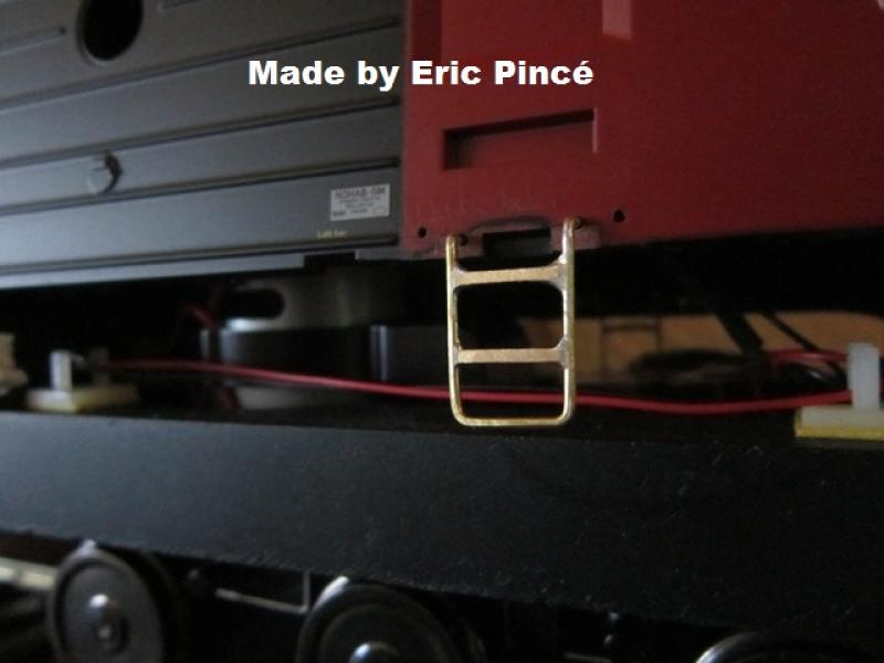

Hier reeds wat foto's van de werkzaamheden, zoals verwijderen van de overtollige roosters op zijkant body.extra antennes voor op het dak (messing) en een lange uitlaat ook in messing gemaakt (deze worden normaal gebruikt van af nummer MY 1145)
Treden in messing
Roosters verwijderen.
Messing onderdelen en uitlaat op het dak.

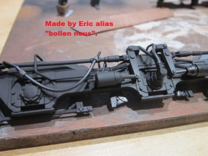

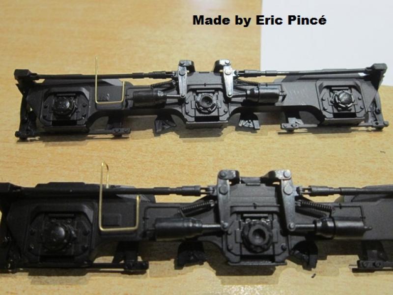

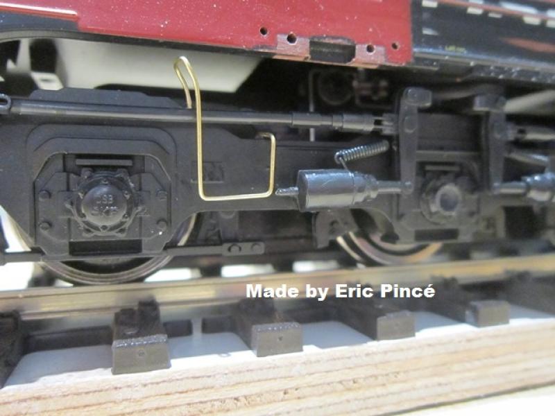

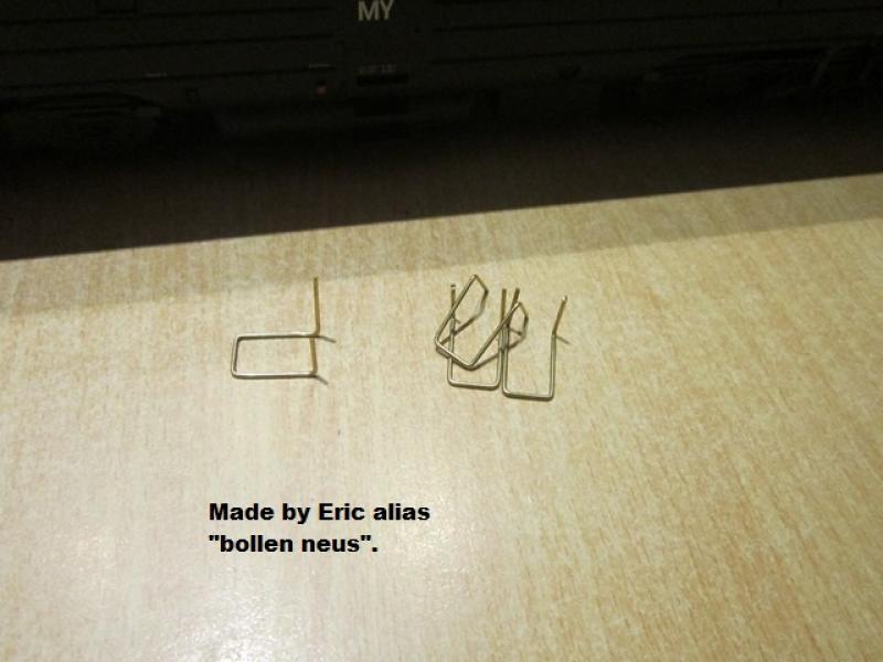

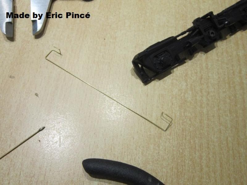

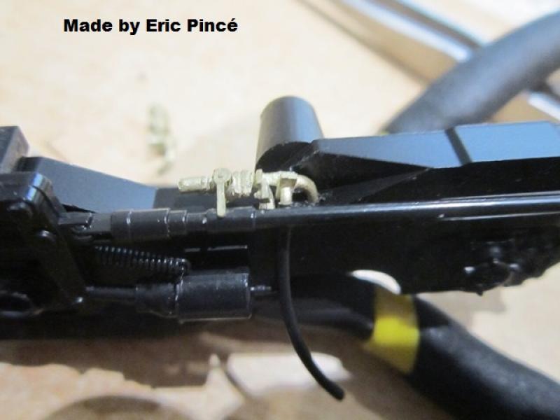

Plooiwerkjes aan het doen om imitatie van slangen voor te stellen aan de draaistellen. kruipt veel tijd in om alles aan te passen.
Ook steeds controle houden of het nergens tegen de body kan komen, das ook al wat werk op zich.
Soort van afsluitkraan tussen de wielassen.
Zo er zijn er nu 2 slangen gedaan aan 2 draaistellen (nog een 4 à 5 tal te gaan), de andere 2 draaistellen worden anders voorzien (lees dan maar minder prutswerk aan)
