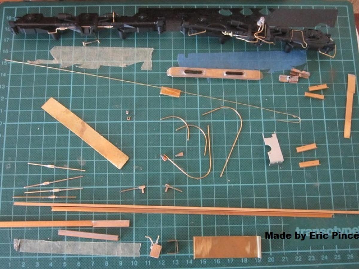

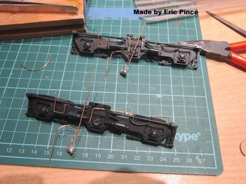

Hallo Lolke, we gaan der ons best voor doen hé, zal wat vallen en opstaan zijn maar we zien dan wel.
Ondertussen een paar kleinigheden klaargemaakt die allemaal op dezelfde draaistel komen te staan.
Dan wat gelijk maken en dicht solderen.
Het is niet simpel maar we komen der wel.
Eric.

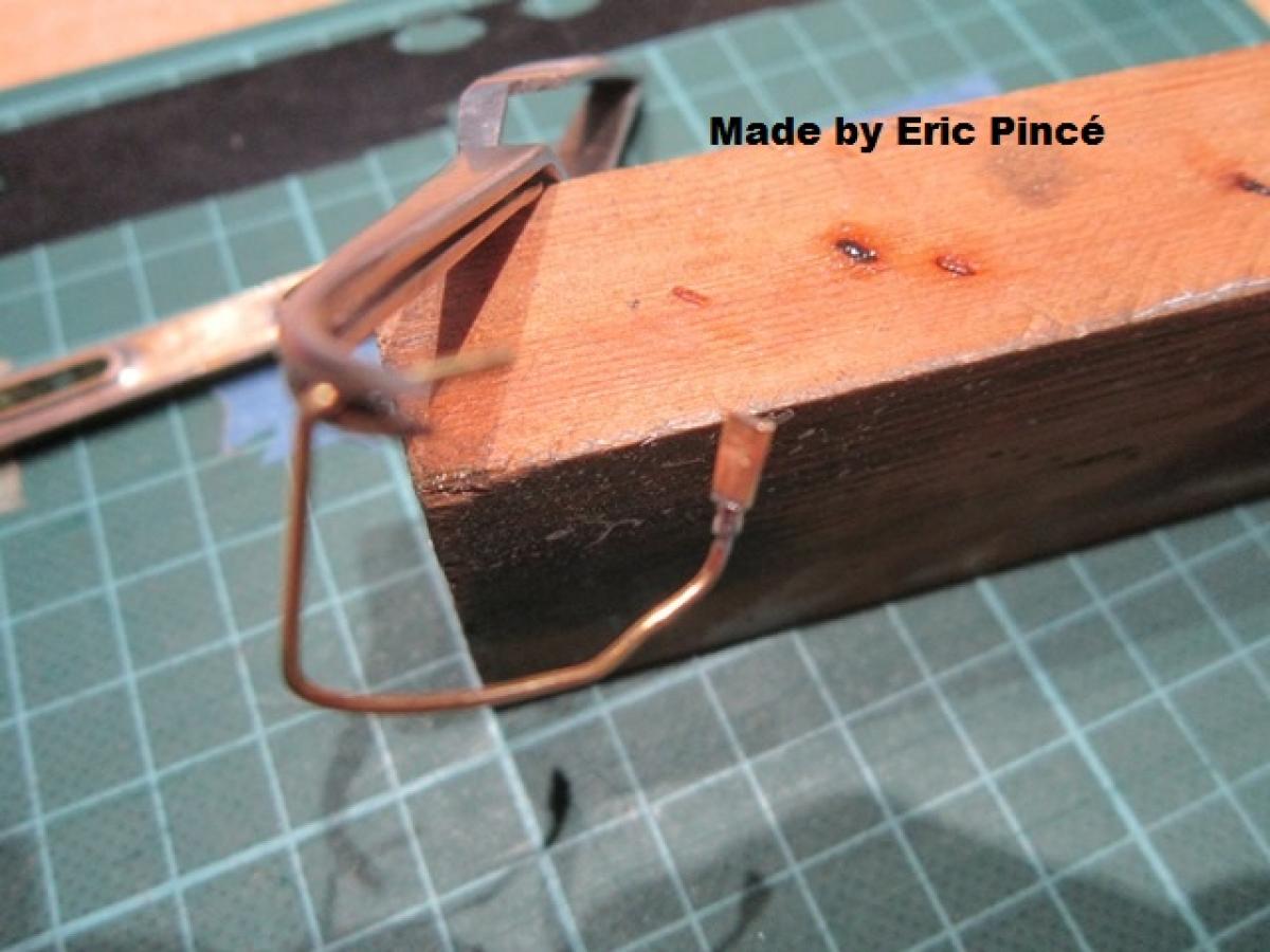

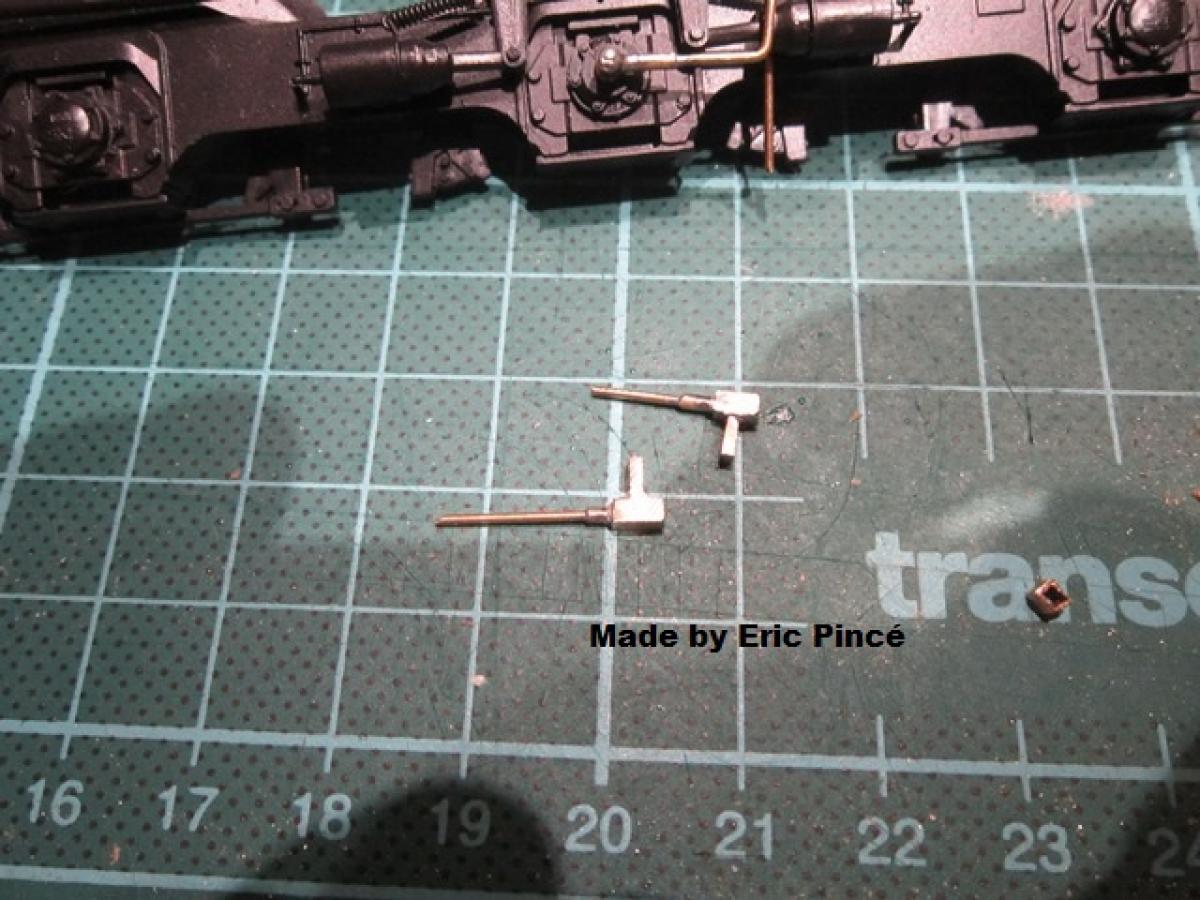

20 February 2016, 10:02:10 »
Tja en dat er ook eens iets fout kan gaan , hier op foto, deze onderdelen zijn niet juist gemaakt, verdwijnen dan in apart doosje (je weet nooit of het kan gebruikt worden als "afval" ergens)
Heb er wel uit kunnen lezen dus altijd goed te noemen, ik zal het anders moeten aanpakken en andere volgorde van samenstellen.
Nu bezig met de stiften te pooien naar beste resultaat, ze lopen nogal met korte krullen door elkaar maar veel pas, kijk en veel geduld dan komt het wel in orde denk ik.
Begin dan ook reeds aan voorbereiding van de 2 andere draaistellen. Zoals de zandlopers (of hoe noemen ze dat) Ze zijn haast niet te zien maar in het echt ook niet.
Eric.

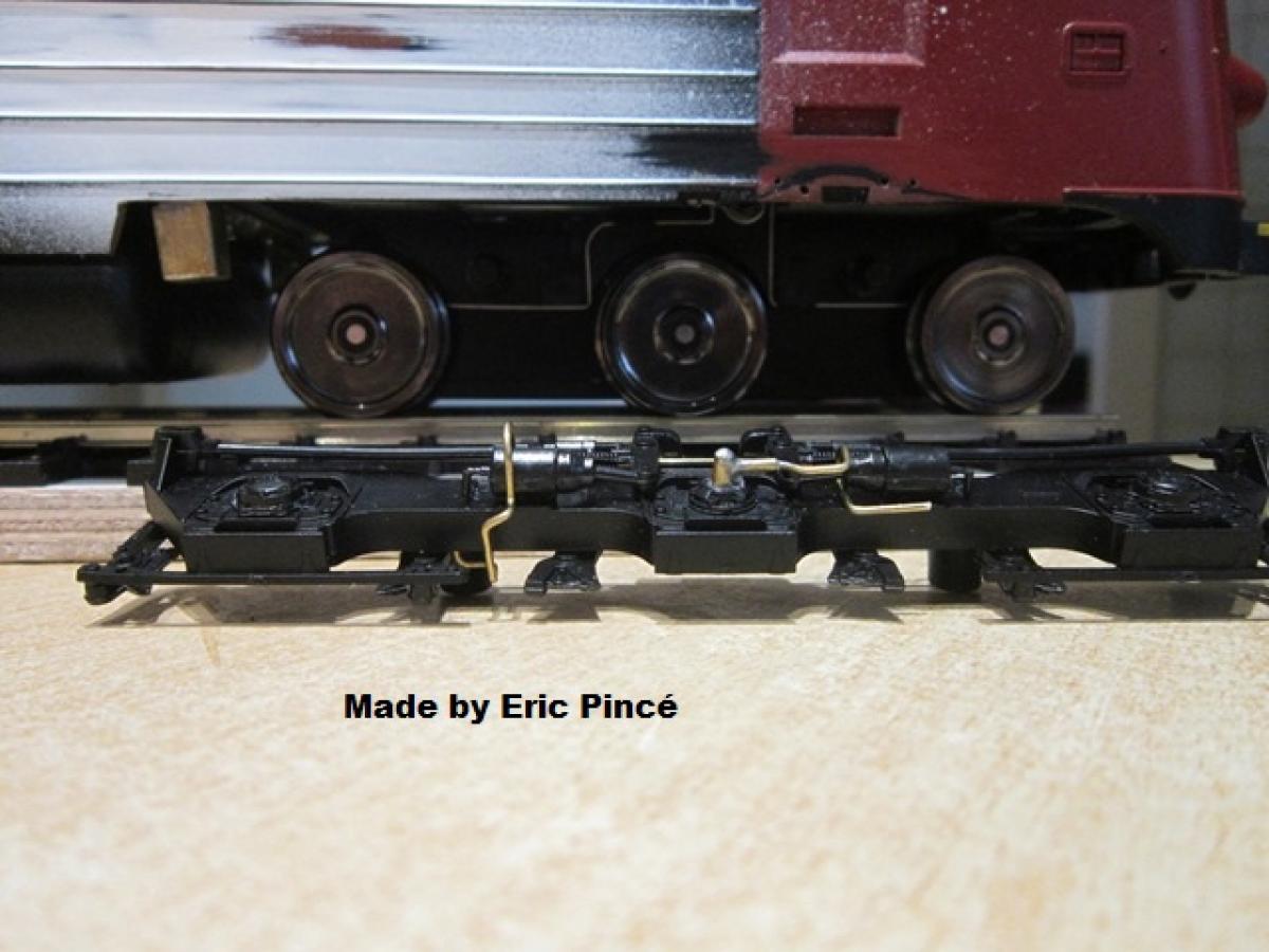

21 February 2016, 17:09:01 »
Even het draaistel gepresenteerd aan de chassis, zo kan ik ook direct zien of ik niet te hoog ga zitten met het plooien en de draden tegen onderkant van de body zouden kunnen wrijven.
Eric.

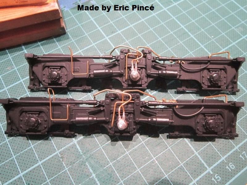

22 February 2016, 12:32:55 »

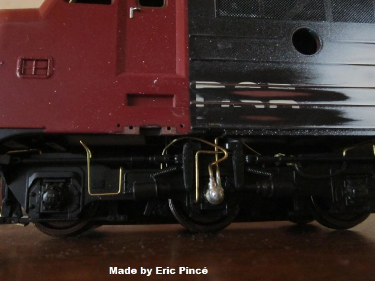

Na veel wringen en kijken volgende stap, beide kanten zijn nu geplooid. Ook op chassis gezet om te kijken of alles nog binnen de perken valt. Aan deze draaistellen komen wel nog zandstrooiers achterzijde draaistel (niet hetzelfde dan voorkant ) Zal later wel duidelijk worden.

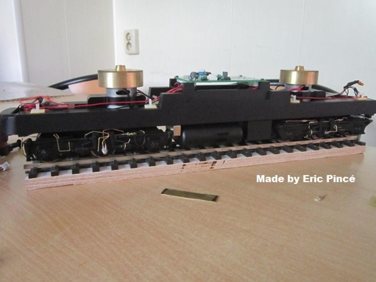

Reactie #1659 Gepost op:
03 March 2016, 12:27:50 »
De twee linkse bougies zijn nu zo goed als klaar om samengesteld te worden en te voorzien van gemaakte onderdelen. Je zou er om den duur scheel op kijken als het ware. Kleine werkjes zoals wat plooiwerk gedaan voor de 2 rechtse bougies (deze zijn volledig anders te voorzien van onderdelen) De body heb ik ook al wat verandert, de zaag er in moeten zetten om de kasten plaats te geven naast de bougie. Het remsysteem daar ben ik nog niet aan uit, dat zal een andere paar mouwen worden denk ik.
Al een paar pogingen ondernomen maar telkens niet goed (lees dan maar onderdelen goed voor schroot in wagons
De foto's zullen wel volgen als het forum terug op zijn manier werkt dat ik gewoon ben.
Eric.

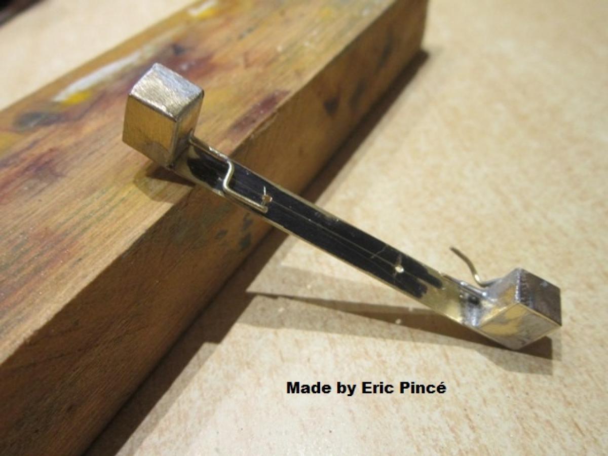

Berichten: 4901
Reactie #1660 Gepost op:

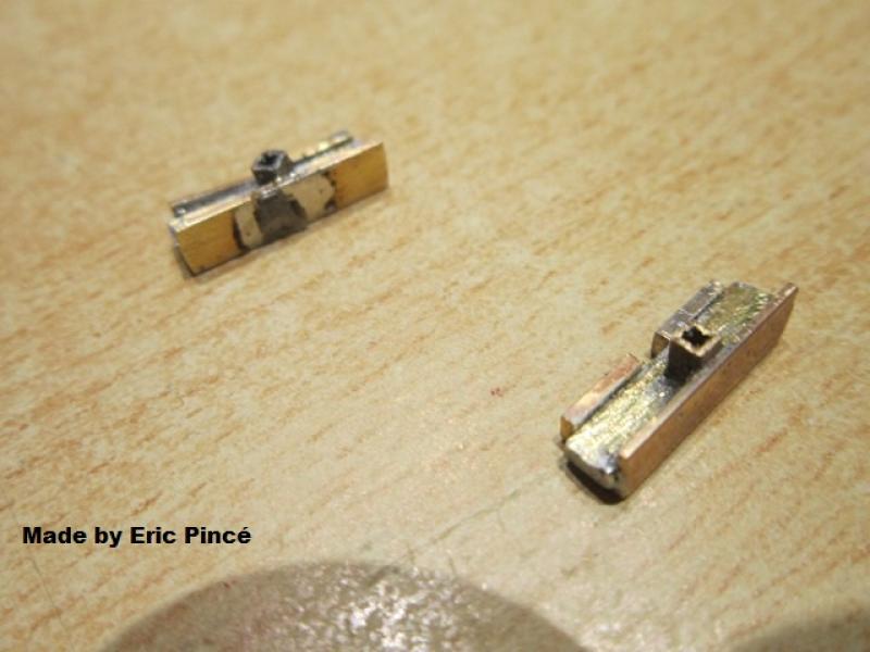

05 March 2016, 17:22:37 »
Twee messing bakjes zijn gesoldeerd, samengesteld op lat en gaatjes ingemaakt voor bevestiging onderaan de chassis. Ook een paar messing draden aangemaakt om initiatie slangen na te bootsen. Al info gevraagd of silicone tubes apart te verkrijgen zijn.
Dan nog een paar kleine onderdelen gemaakt.
Eén linkse bougie is klaar, ook al wat aangepast om volledig naar wens te kunnen uitdraaien links en rechts.
Veel is het allemaal niet maar je steekt er enorm veel tijd in om alles te maken, aanpassen, terug te meten en aanpassen en zo verder tot het presentabel gaat zijn als alles er op komt te staan.
Blusapparaten zijn ook bijbesteld, voor 5 locomotieven, komt goedkoper uit dan enkel per paar aan te schaffen.
Een hele lijst messing materiaal doorgegeven en dit wordt normaal afgehaald in begin april op een beurs te Sint-Niklaas. Bij de deur dus en gemakkelijk met de fiets te doen.
Zoals beloofd volgen de foto's wel als alles terug normaal is op dit forum, denk dat de mensen die het hier in orde moeten maken ook wel al een beetje suf gedraaid zijn om alles in te stellen en alles terug functioneel te maken.
Dikke
dank U wel
voor de geleverde prestatie.
Eric.

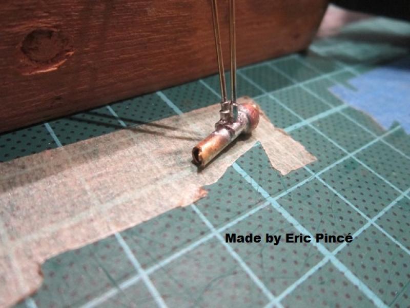

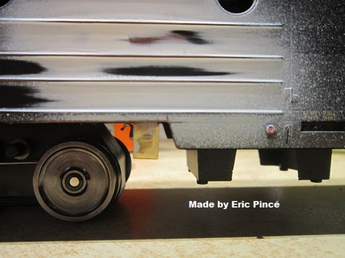

Zoals belooft een paar foto's.
Voor zand te lozen tegen de wielen.
Zo ziet het er dan uit langs zijkant.
Nog wat kleine stukjes voor hier en daar.
En dan krijg je en puzzel waar ik hopelijk nadien nog aan uit geraak.
Eric.

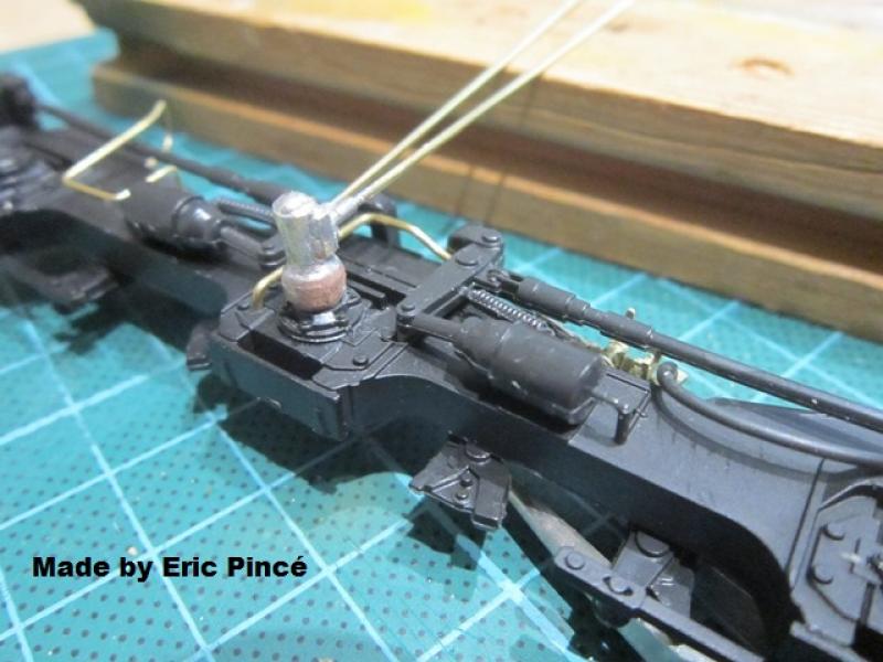

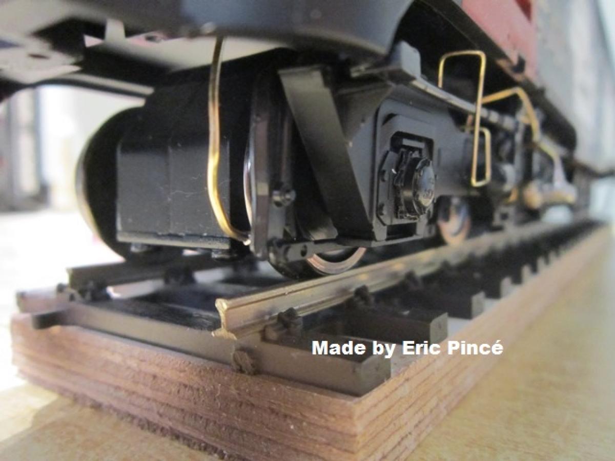

Berichten: 4901
Reactie #1662 Gepost op:
11 March 2016, 09:53:30 »

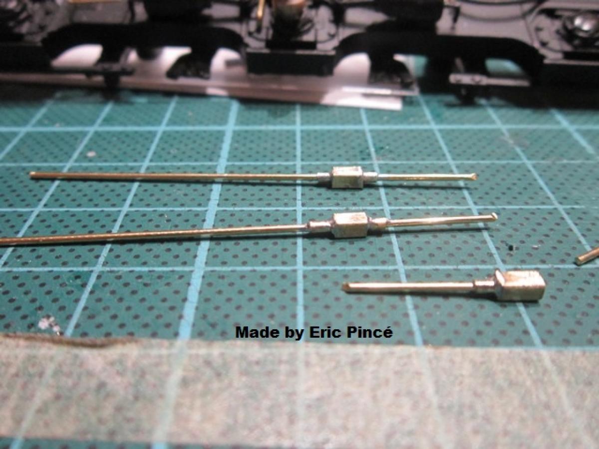

Extra bakjes voor onder chassis, worden verbonden met tubes later.
Nog wat klein grut voor de draaistellen.
Eric.
Berichten: 4901
Reactie #1663 Gepost op:
12 March 2016, 09:19:27 »
Verbinding gemaakt onder de chassis voor de bakjes te bevestigen.
Dan kijken naar vrije speling zowel in de hoogte als rechts opzij .
Dan volgende bougie aanpakken
Rem systeem komt er ook nog tussen aan rechtse zijde .
Eric.

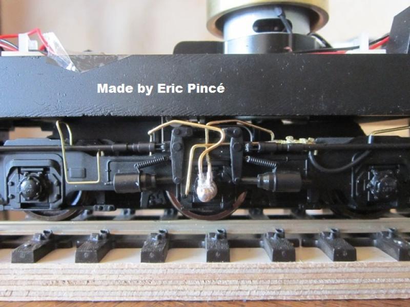

Berichten: 4901

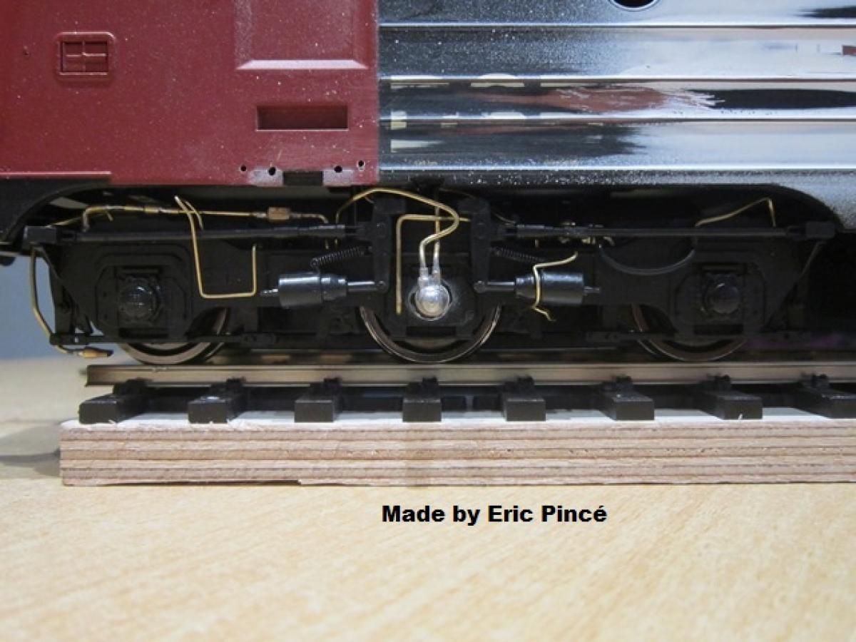

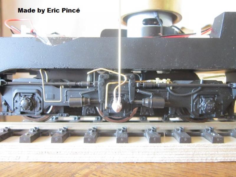

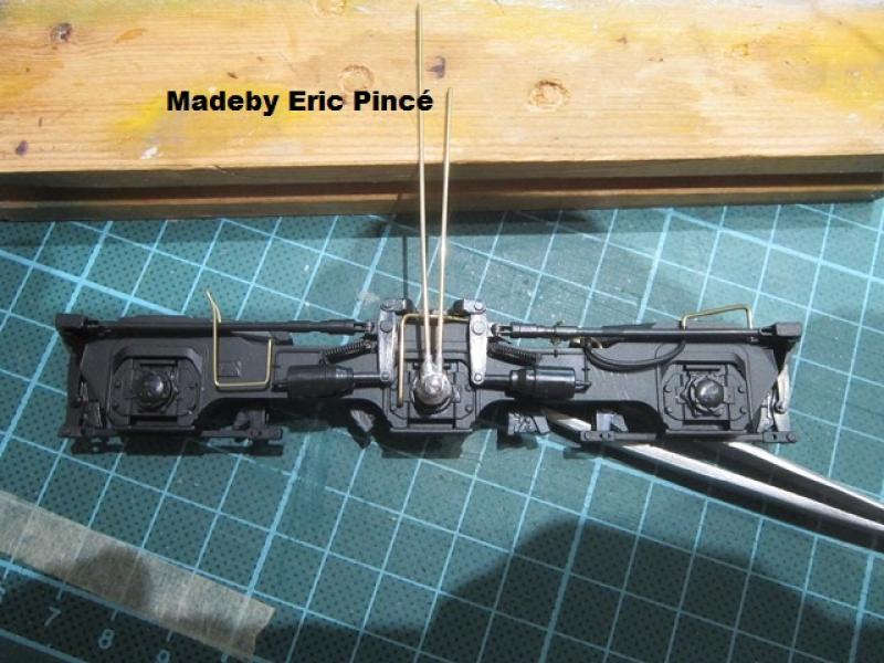

Reactie #1664 Gepost op:
12 March 2016, 15:25:12 »

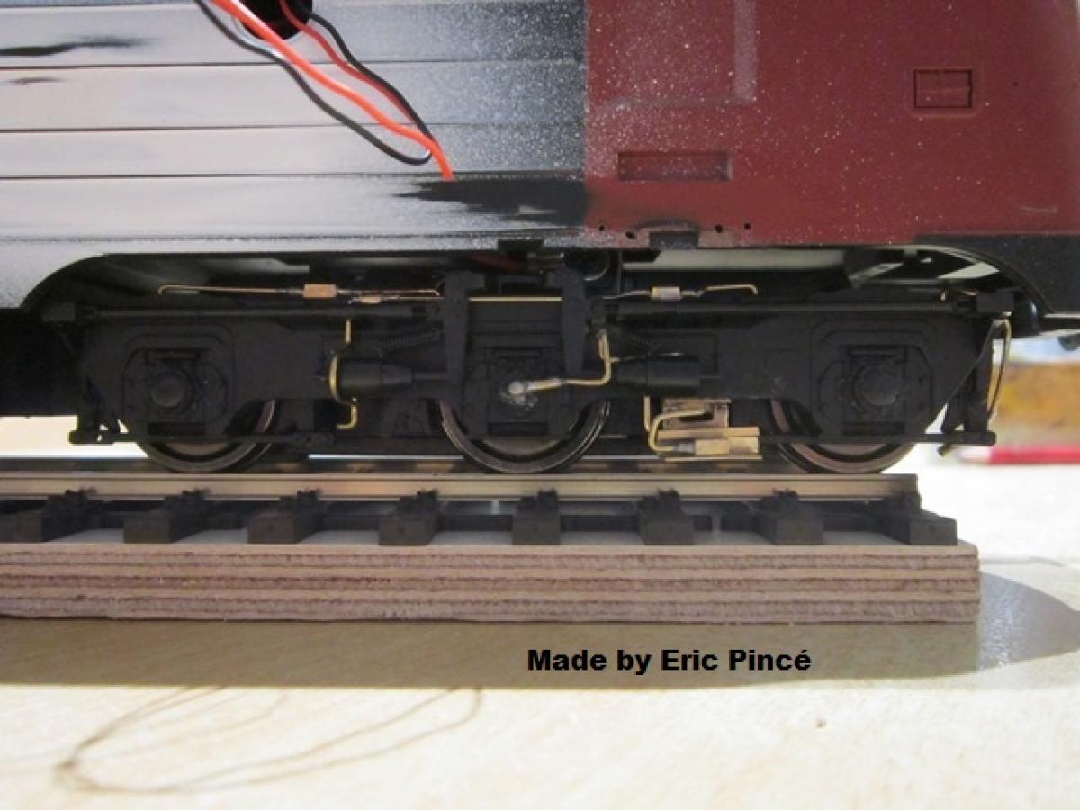

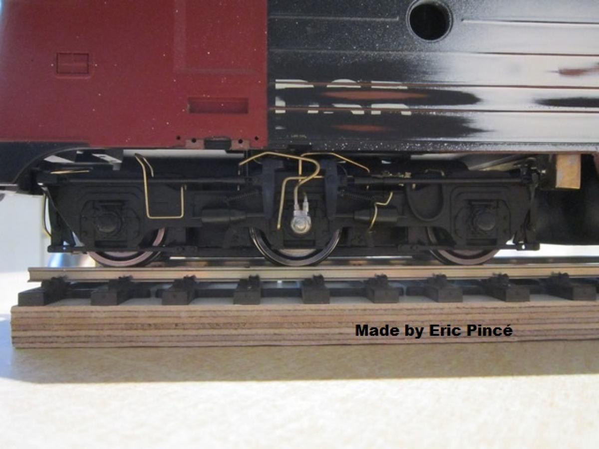

Drie van de vier bougies zijn nu zo goed als klaar, laatste is voor in de loop van volgende week. Wel hier en daar nog een silicone tube maken om het iets realistischer te laten overkomen.
Linkse kant vooraan
Rechtse kant achteraan.
Rechtse kant achteraan (andere zijde wel te verstaan van de locomotief)
En deze is dus de vierde maar nog niet klaar.
Alle messing delen moeten wel nog geschilderd worden, eerst grondverf en dan spuiten we volledig de bougie.
Eric.
