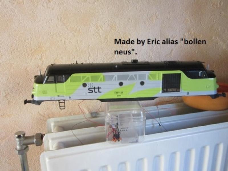

@ F.E.M nogal een geluk dat het niet vriest maar met die hoge windsnelheden de laatste tijd is het kwijl ook reeds snel opgeruimd.
Den tweede kant zit er ook in, heb geleerd uit de eerste dat het kliksysteem nog niet zo slecht is enkel door de fantastische ideeën van mijn voorganger eigenaar is het zoekwerk.
Hier een sfeerbeeldje en dan terug naar de soldeertafel.
Mijn gebuur heeft hier ook al eens komen kijken naar de vorderingen, als medewerker van de NMBS vind hij dit wel een tof project (ook al is het genen groen/gele of omgekeerd met een B op)

Decals plaatsen, het is een jobke dat ook gedaan moet worden. Daarna een lichte vernislaag erover. Verder de bedradingen afwerken en dubbel checken op eventuele fouten. Als dit gedaan is kan in principe de body gemonteerd worden met de bouten op de chassis.
Het einde nadert.
GSM kwaliteit.

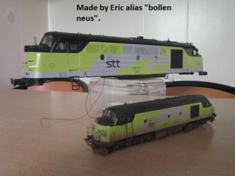

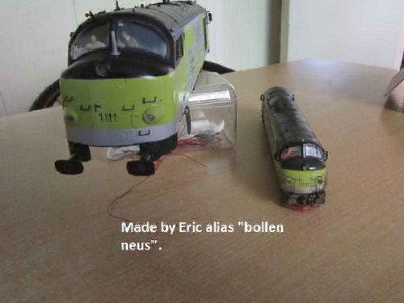

Het blijft imposant hoor, die grootte tegenover de "kleine" Ho zijn kleine broer dus.
Staat nu uit te drogen.
Eric.

Heb de LED terug op nieuw mogen maken, kleine vergissing gemaakt, had der geen weerstandje tussen gehouden. Vree veel licht maar echter van korten duur.
Draden liggen reeds klaar en gaatjes voorzien in de plastic card .
Rest is voor morgen reeds.

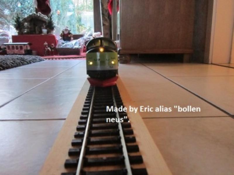

08 December 2015, 17:56:49 »
Alle draadjes zijn nu aangesloten, weerstandjes niet vergeten
en achteraan zitten de lichten er nu reeds definitief in, dus rood/Wit wisselend zowel vooraan als achteraan, de cabine verlichting idem naar voor de eerste cabine (kant van afgewerkte kant met koppelingen en sneeuwruimer) En de wisselende LED wit voor de motorunit. Morgen de voorkant verder afwerken en dan wat draadjes vast maken met wat tape en de body kan er op.
Weer een stap die afgewerkt en kan geschrapt worden van het lijstje.

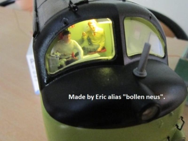

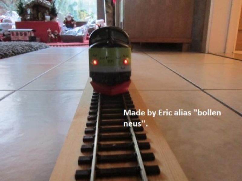

Vandaag de body met de 4 boutjes opgezet. Alle draadjes goed gekeken of ze er niet tussen zitten.Alle verlichtingen functioneren. Cabine verlichting is zeer goed te zien alsook de rode lichten.
Morgen de rest doen en dan eventueel nen foto.
Eric.

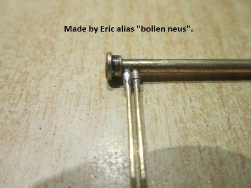

De potten zijn verandert en ik heb nog iets gevonden dat er nog niet opstond, dus ben ik er maar aan begonnen.
Die kleinste messing draden zijn 0,8 m/m dikte.
Eric.

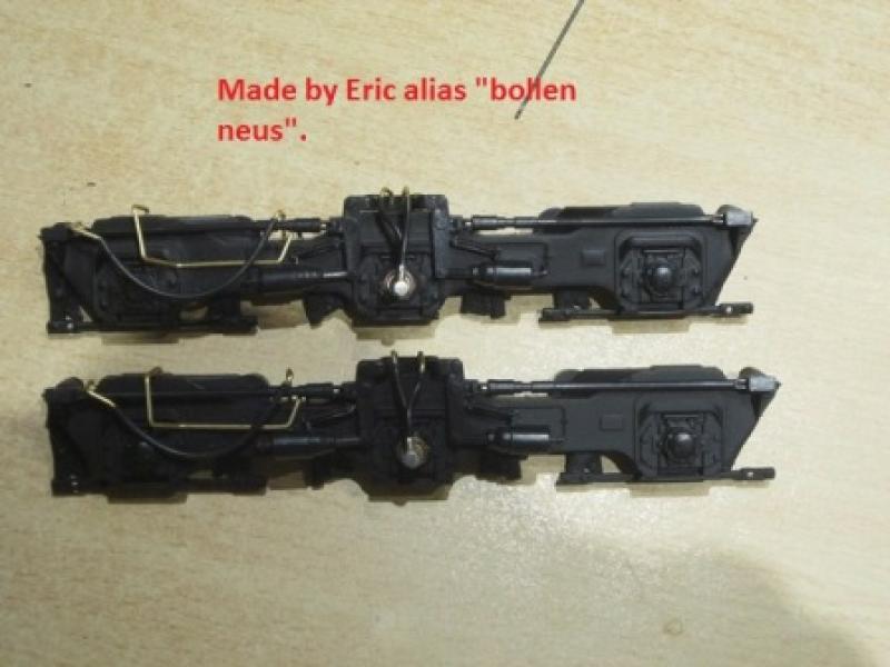

Vandaag bezig geweest aan de draaistellen. Gisteren heb ik de potten vervangen door die van de SKF maar wel met het resultaat dat er van de 12 er toch een 8 tal van zijn afgebroken aan de pinnetjes. het is niet omdat ik er geen zorg aan besteed maar is nu eenmaal eigen (denk ik?) aan dit merk. Een kleine 4 uurtjes dus aan besteed om de potten te veranderen, incluis van terug gaatjes te voorzien waar ze moesten opkomen. het is niet omdat het spoor O is dat alles gemakkelijk gaat hoor.
Na wat foefel en klutswerk met soldeerbout, tang en dergelijke is het volgende uit de bus gekomen. Trouwens al wat er hier reeds getoond werd in gans dit draadje is allemaal handwerk ik bezit niet over 3D, printers, freesmachine of boormachine, geen plooibanken maar gewoon met de tang kan je ook al veel. Plan trekken noemen we dat.
En ja alles kan beter (weet ik wel) maar ik heb hier nog niet teveel andere NOHAB modellen zien passeren. En ik weet ook wel dat dit model niet "perfect" gaat zijn, je begint immers al met een model dat niet juist is gemaakt, compromissen maken moet je altijd doen en meestal kan ik ermee mee leven hoor. Ik ga er maar vanuit "kom er maar eens aan te staan" Enfin, je zal de pech maar hebben om zo modellen in je verzameling te hebben hé?
Eric.
