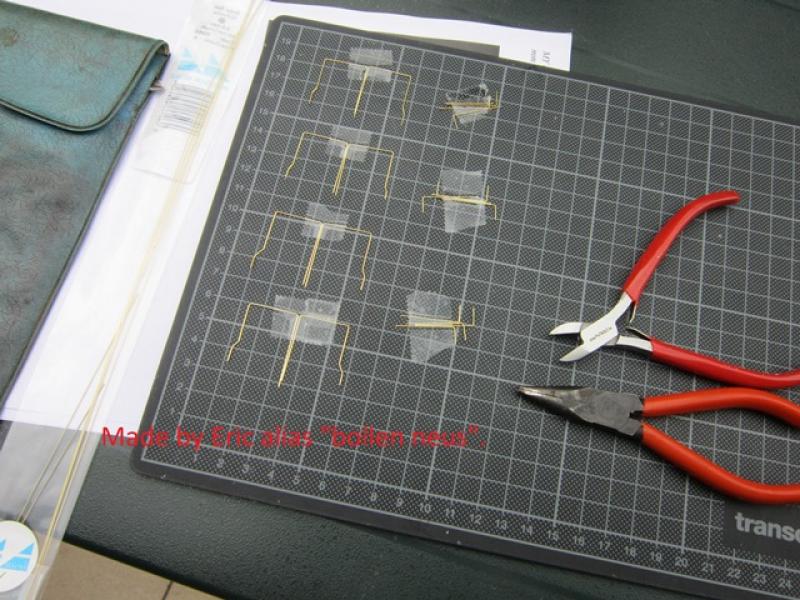

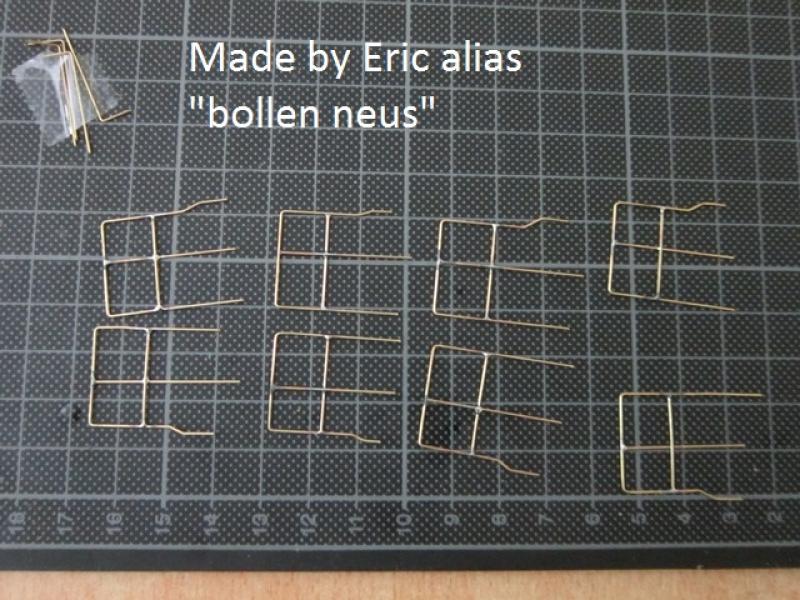

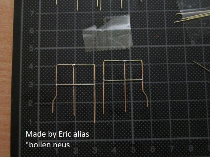

Licht plooiwerkje gedaan, samengesteld en gesoldeerd, man met één hand. Wel hulp van hier iemand uit het gezin gekregen. Opstapjes komen aan de treden gelijmd, deze moeten wel nog de juiste plooihoek krijgen.
Alle kooien zijn nu gesoldeerd al, deze dienen voor de volgende 2 verbouwingen van de O modellen, ook de decals heb ik reeds liggen. In totaal worden er 3 Heljan modellen verbouwd en eentje met de kroon krijgt nummer 1103 in tijdperk 3 versie.

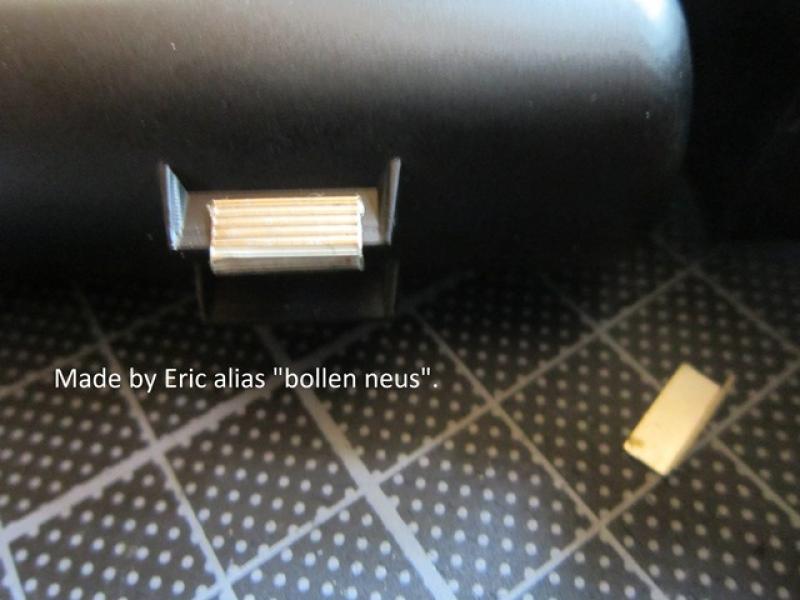

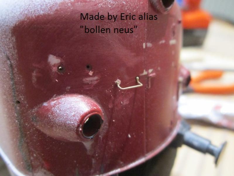

Nu een verwoede poging aan het ondernemen om de verkeerd geboorde gaatjes op te stoppen met Putty pasta. Valt best serieus tegen met mankement aan rechterhand. De reeds geplooide opstapjes worden niet gemonteerd, er komen er van Weinert in de plaats, deze zijn mooier afgewerkt dus vandaar dat er wat gaatjes moeten gedicht worden, ook aan de achterzijde de 4 gaatjes van de te hoog geplaatste platform dichten. Het is niet een indrukwekkend werk maar moet nu eenmaal gebeuren. Dan staat er nog wat soldeer werk op de stapel, de relingen op solderen naast de opstap trede, de gaatjes voorzien hiervoor en dan op dak en zij rooster de stripjes met klinknagels op lijmen, alé das toch de bedoeling.
Alles zal afhangen hoe "mobiel" het gaat, maar....
Eric.
Berichten: 7345
Reactie #1488 Gepost op:
18 August 2015, 17:38:59 »
Ik doe altijd eerst een stukje styreen in het gaatje en daarna pas puty.
Mvh Steef
Berichten: 4901
Reactie #1489 Gepost op:
18 August 2015, 18:37:23 »
We nemen deze tip mee voor volgende gaatjes.
Dank
Eric.
Berichten: 4901
Reactie #1490 Gepost op:
19 August 2015, 20:09:41 »
Zoals vermeld , het is nu niet het meest spectaculaire werkje maar het is gedaan, gaatjes opgestopt die niet overeen stemden met de nodige Weinert trapjes.
Nu enkel wat beter proper maken en de body staat bijna klaar voor primer.
Eric.

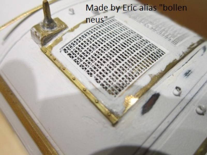

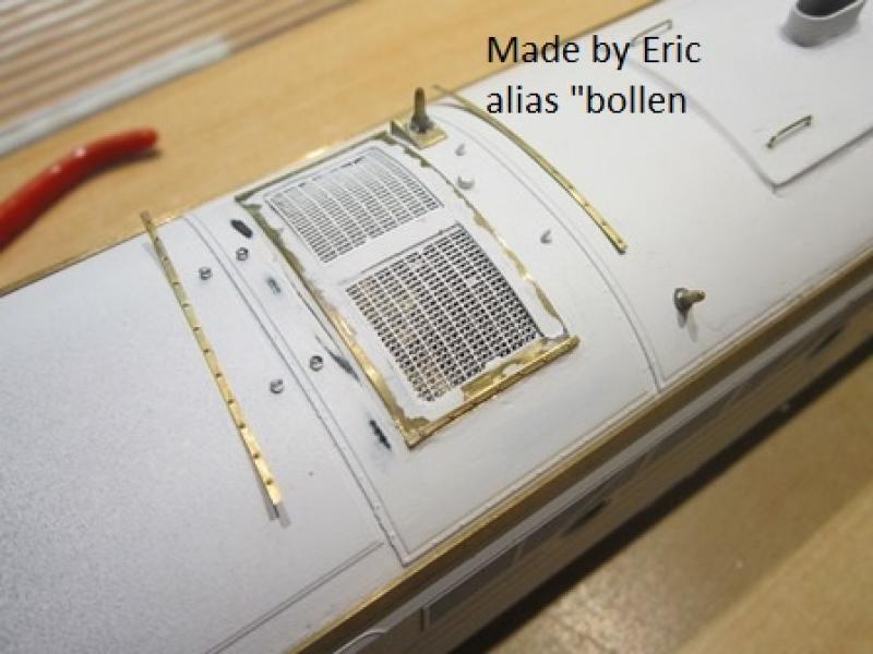

Begonnen aan stripjes te lijmen, gekocht bij Frits,smal en zeer broos, fijn materiaal. Zouden rond de open rooster komen op het dak en ook als af lijning aan plaat met uitlaat.
Maar dan toch eerst een proefje doen aan einde van zij rooster wat het geeft, qua handeling en bewerking, ook of de lijm goed genoeg is om te houden. Met dit als eerste resultaat.
Eric.
Berichten: 4901
Reactie #1492 Gepost op:
22 August 2015, 18:31:59 »

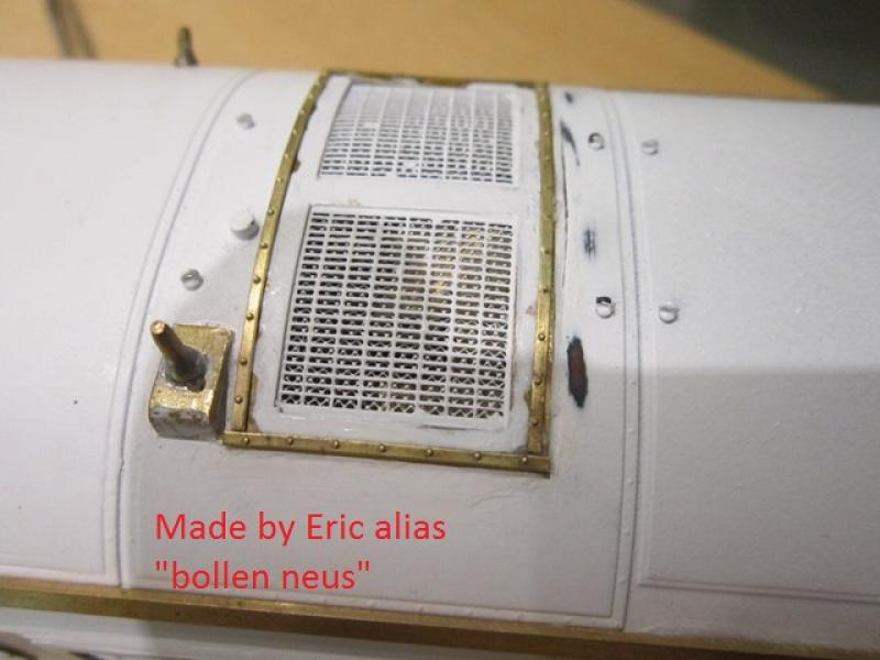

Volgende stap, rooster op dak.Poging .
En het is vree warm om bezigheidstherapie te doen.
Eric.
Berichten: 4901
Reactie #1493 Gepost op:
22 August 2015, 20:04:56 »
Tis wel best een ander zicht met die klinknagels, vind het zelf goed zo, beter dan niets.

23 August 2015, 12:54:39 »

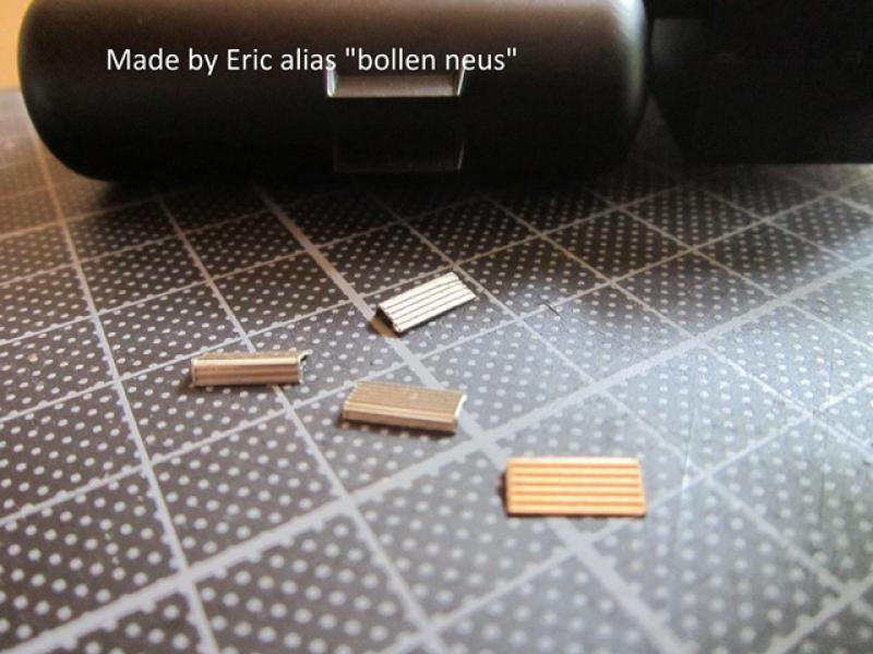

Zij kantjes en naden worden nog wat geplamuurd en gedicht (en gedicht is geen poëzie dus)
Nu nog de plaat aan de uitlaat verzorgen.
(met dank aan Frits voor de strippen)
Eric.

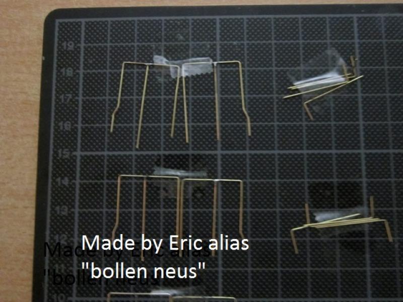

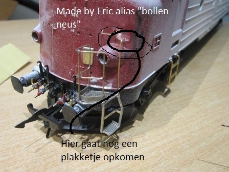

@ Stedahult, Steef bij spoor O kan je iets meer details insteken. Alles is voor de eerste keer dat ik er aan bezig ben zoals je weet. En je steekt er net wat meer tijd in, aan dit model ben ik begonnen verleden jaar in september, geloof ik? Niet continu aan bezig maar wel alles eerst plannen en kijken wat ik kan en wat ik zeker niet kan. Bij de volgende stap gaan de relingen op de platforms gesoldeerd worden, ga ook proberen om soort van plakketje bij te solderen aan de neus zoals bij groot 1:1 model. Het is het proberen waard. Moet wel eerst nog de relingen solderen en de strippen zijn onderweg, naar het schijnt?
Eric.
Berichten: 4901
Reactie #1498 Gepost op:
24 August 2015, 14:32:38 »
Dit is wat ik bedoel met vorige uitleg.
Eric.

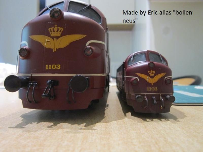

Je voelt je als kleine jongen altijd wel een beetje "stoerder" naast uwen grotere broer.
Eric.
