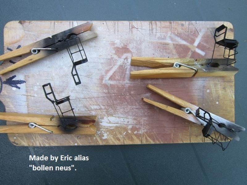

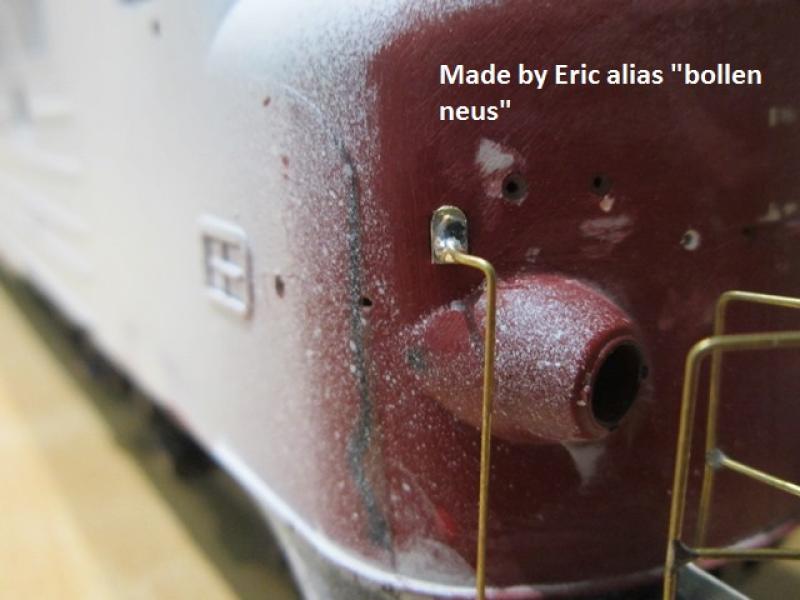

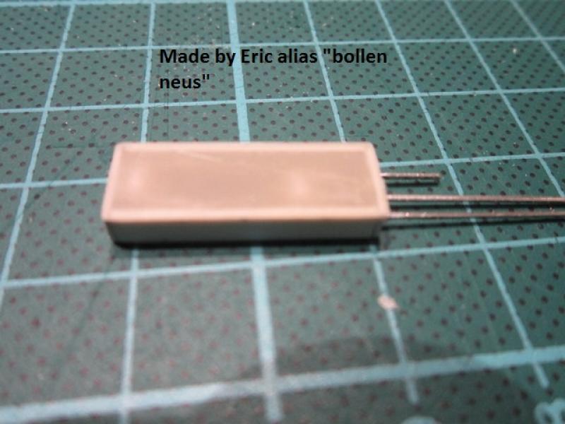

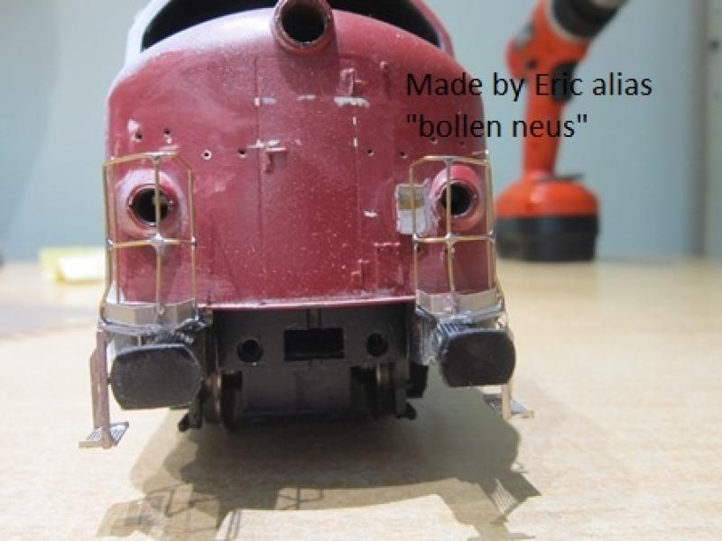

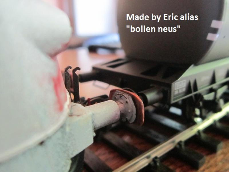

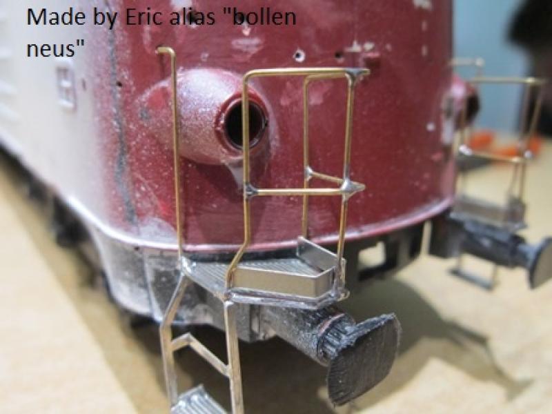

Later komt in dit gaatje nog een schijfje gelijmd.Buffers zijn zowel gerond al plat (zoals bij groot model)
Alle relingen zijn nu gesoldeerd. Plakketjes komen er later ook nog bij.
Eric.

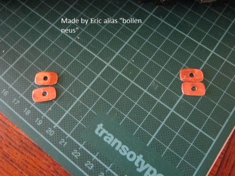

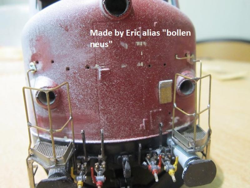

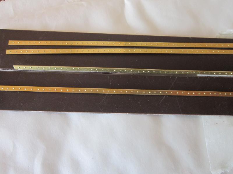

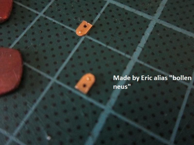

Deze strippen zijn me bezorgd verleden week door Frits, waarvoor hartelijke dank. Strippen met klinknageltjes opgemaakt
Dan een poging gedaan om de plakketjes te maken.
Het is zeer klein te noemen, zeker met één handje wat juist maken, das niet evident.
Daarna deze op de relingen solderen en maken dat de gaatjes niet dicht smelten of de romp vervormd.
En aangezien de plaketten bij de grote jongens ook verschillend kunnen zijn is hier ook een tolerantie gemaakt op de kleine plaketten.
Nu de voorkant van de locomotief nog doen.
Eric.

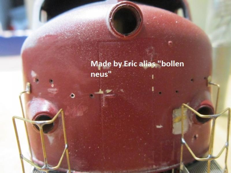

Hallo Frits, inderdaad en zoals je ziet zal ik er nog veel kunnen uithalen. Alvast dank voor de snelle en goede service.
Nu is ook de voorkant gedaan met beide plaketten.
Nu alle gaatjes controleren, alle onderdelen verwijderen en wat oneffenheden afschuren, filler op plaatsen en dan de grote "spruitwerken" beginnen met eerst een primer en dan kleuren.
Eric.

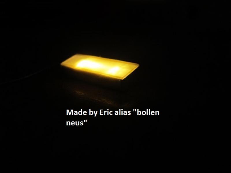

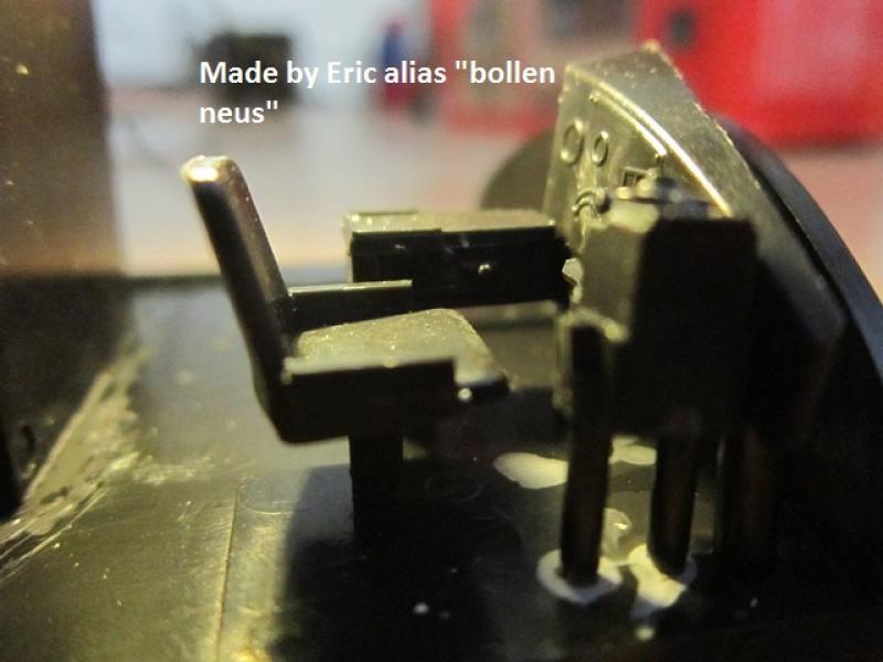

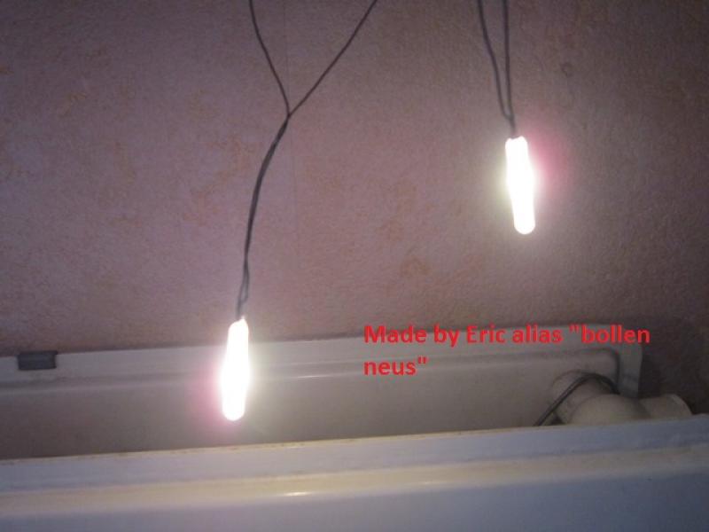

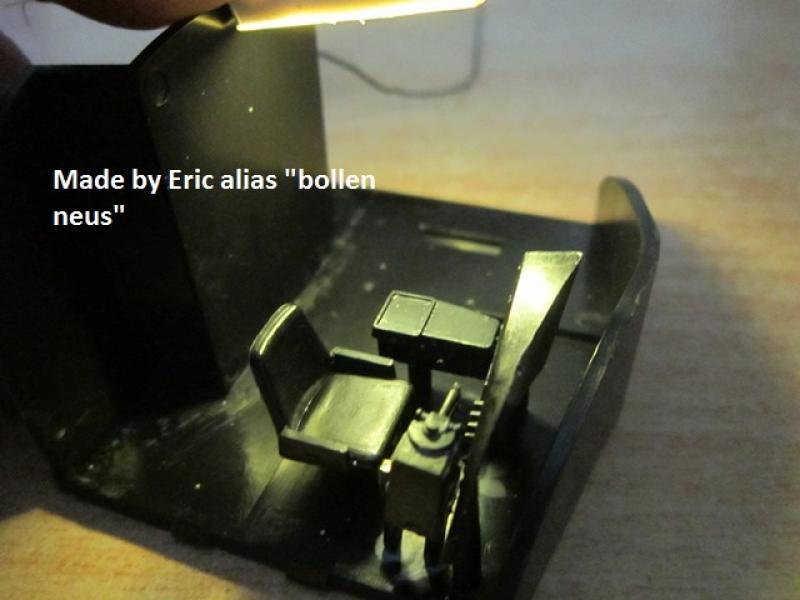

Ondertussen aan het experimenteren voor de binnen verlichting van de cabines, moet ook gebeuren.
Komen nog in U profiel gelijmd zodat dit ongeveer een effect gaat geven van TL lampen.Alé das toch de bedoeling.
Eric.
Berichten: 4901
Reactie #1509 Gepost op:
04 September 2015, 11:21:28 »

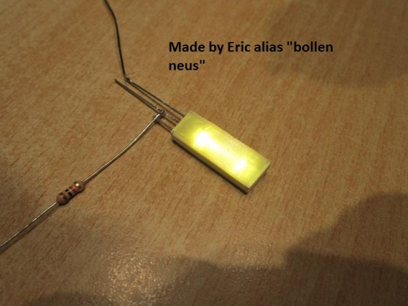

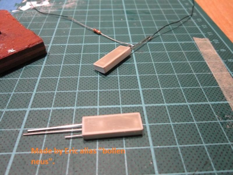

Tegenslag , en das ook een slag dus, de lampjes hebben het niet gehouden, zijn doorgebrand. Spijtig maar daar valt niet over, ik ga proberen met LED te werken, bakje waar ze moeten in komen staat reeds klaar.
Eric.
Berichten: 4901

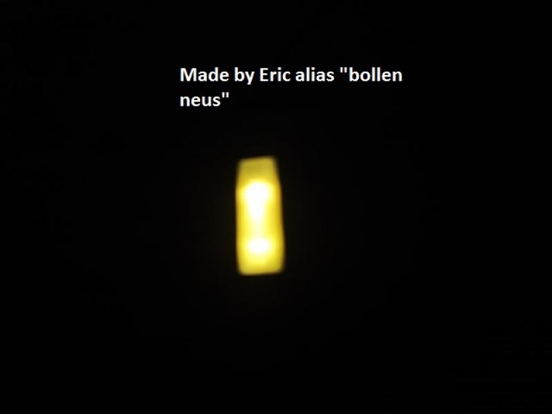

Reactie #1510 Gepost op:
04 September 2015, 15:56:38 »
Andere "bakjes" gemaakt met LED in voor binnenverlichtingen in de cabines.
Donker hé ?
Eric.
Berichten: 4901
Reactie #1511 Gepost op:
04 September 2015, 16:47:02 »

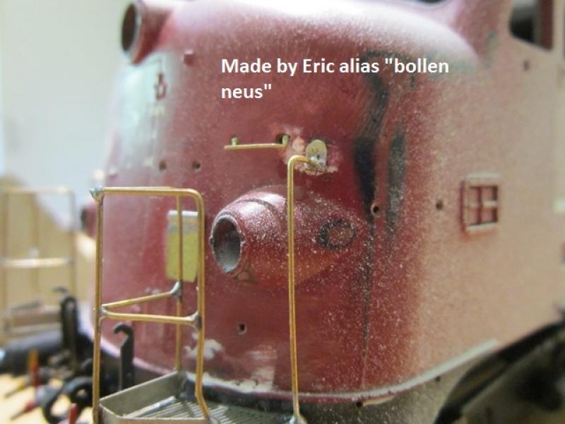

Met dank aan onze Bruno voor de extra foto's genomen aan de cabine.
Ik ga nog proberen om in het instrumenten bord ook nog wat verlichting aan te krijgen.(wit/rood en/of groen)
Eric.

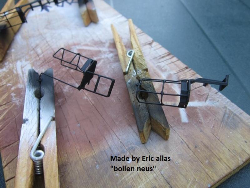

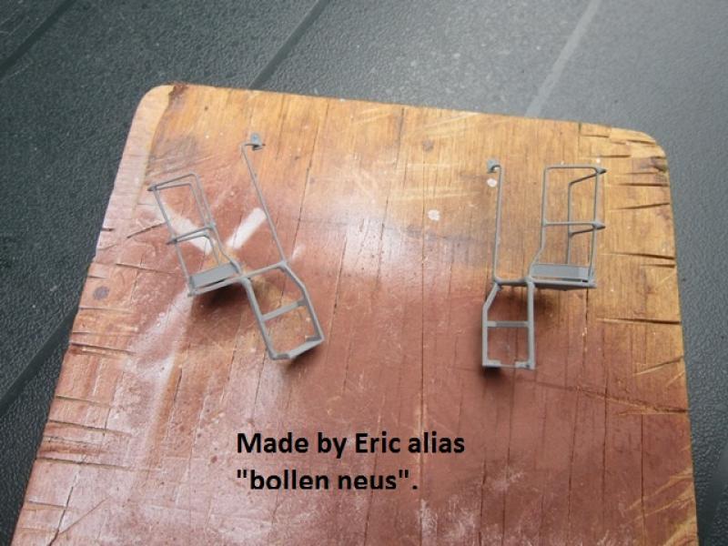

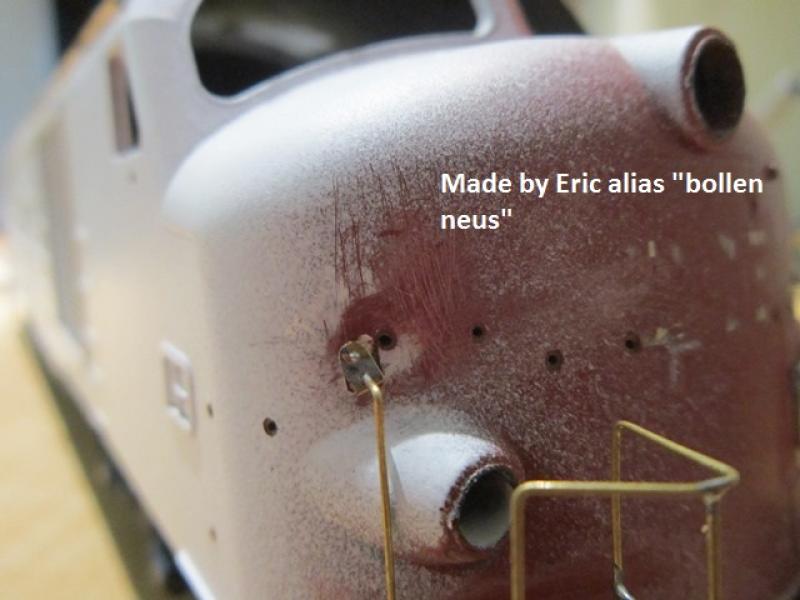

Al wat kleine onderdeeltjes die apart kunnen gespoten worden verwijdert op de body, nu de platforms reeds in de primer gezet.
Wat er nog moet gebeuren zijn de claxons en de zelfgemaakte ronde antennes, deurgrepen en spiegels en de kleine relingen /voet opstappen (neuzen). In feite een ganse boetiek die de revue nog zal moeten passeren. Er nu nog wat van profiteren van het iets warmere en zonnig weertje.
Eric.
Berichten: 4901
Reactie #1513 Gepost op:
13 September 2015, 10:08:48 »
Nu de platforms gespoten in het zwart en een laagje vernis over gedaan. Andere kleine onderdeeltjes staan ook reeds in de primer. Dank aan onze Bruno voor de foto.
Eric.

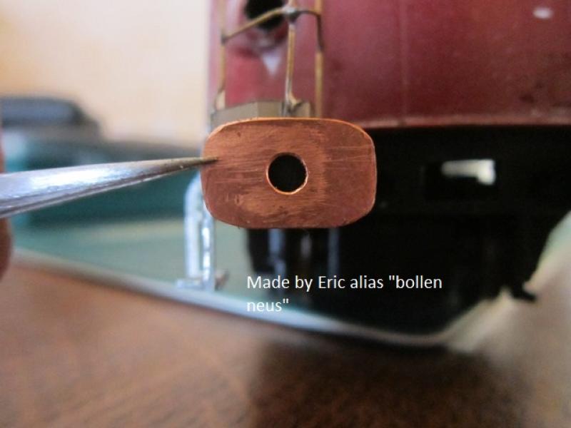

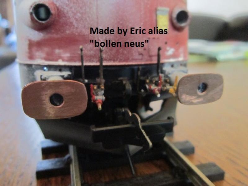

De rechthoekige buffers opgeplaatst.
Nu volgende stappen, antennes voor op de neuzen nog wat maken,de body in de primer zetten en dan kan het grote werk beginnen met afplakken en spuitwerk.
Eric.
