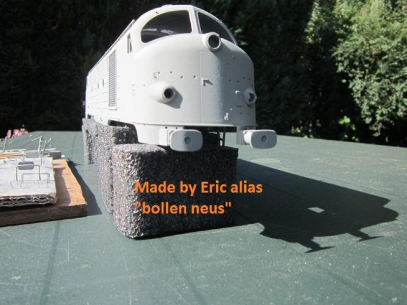

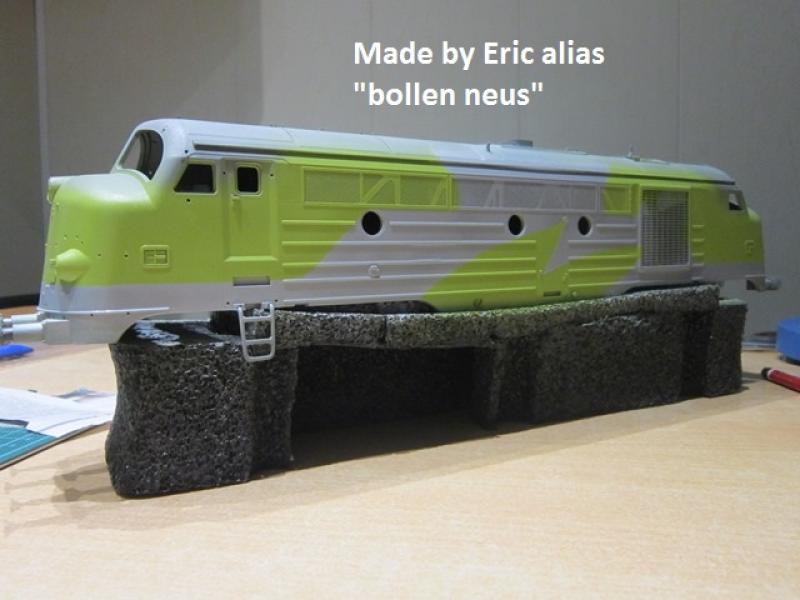

Deze dame begint stilaan wat kleur te verkrijgen.
Nu nog stripjes en dergelijke maken om verder af te kunnen plakken
Eric.

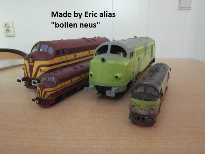

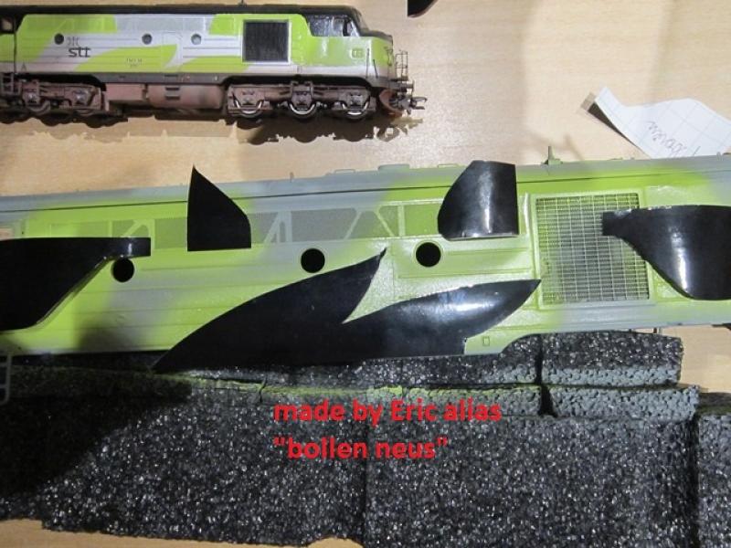

Even zijn klein broertje erbij gehaald en extra foto's opgezocht voor de plakkers te kunnen maken.
Andere kant is voor morgen.
Eric.

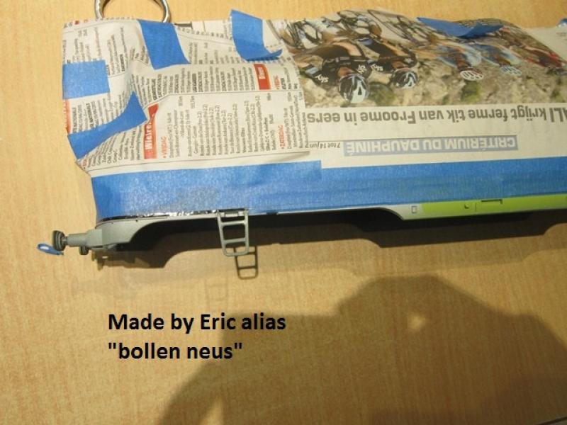

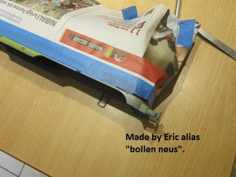

De andere kant is gesneden en afgemeten
Het afplakken zelf dat zal wel een uur of 2 en een half kunnen duren en alles bekijken dat het goed geplakt gaat zijn, de kleur mengeling staat al klaar en met een nieuw pistool zal het me wel lukken , hoop ik althans.
Zoals steeds zal het opstellen van materiaal, pistool voorzien van verf, verdunners en dergelijke klaarzetten, dan alles afplakken en dubbel checken langer duren dan het eigenlijke spuitwerk zelf.
Daarna is alles er terug af doen van overtollige tape en dergelijke kranten knipsels, das nog bijna een 20 minuten schat ik en als laatste pistool goed uit kuisen voor de volgende keer, das zeer voornaam.
Klein grut wordt dan ook meegenomen met zwart en krijgen dan al direct een laagje vernis.
Eric.

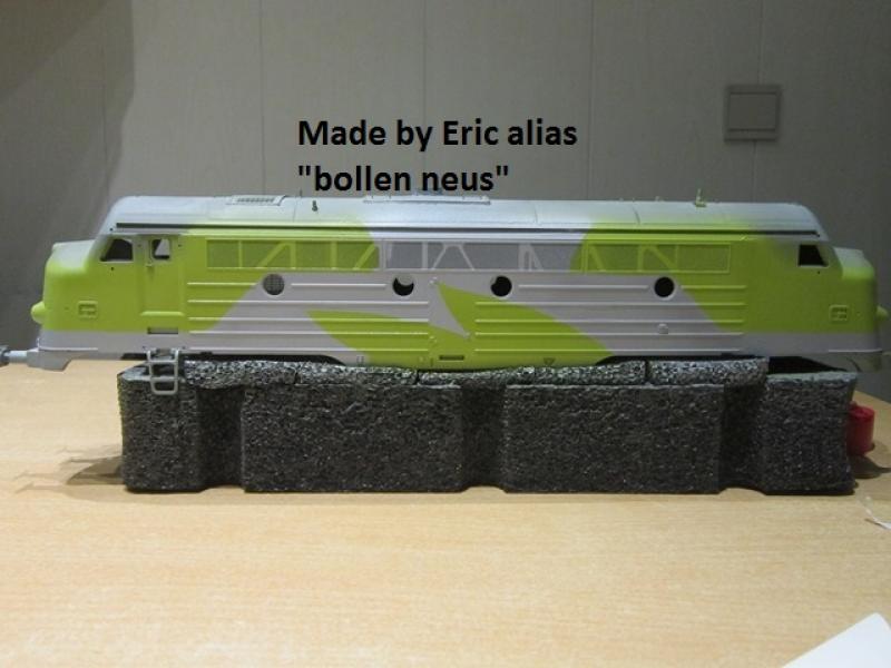

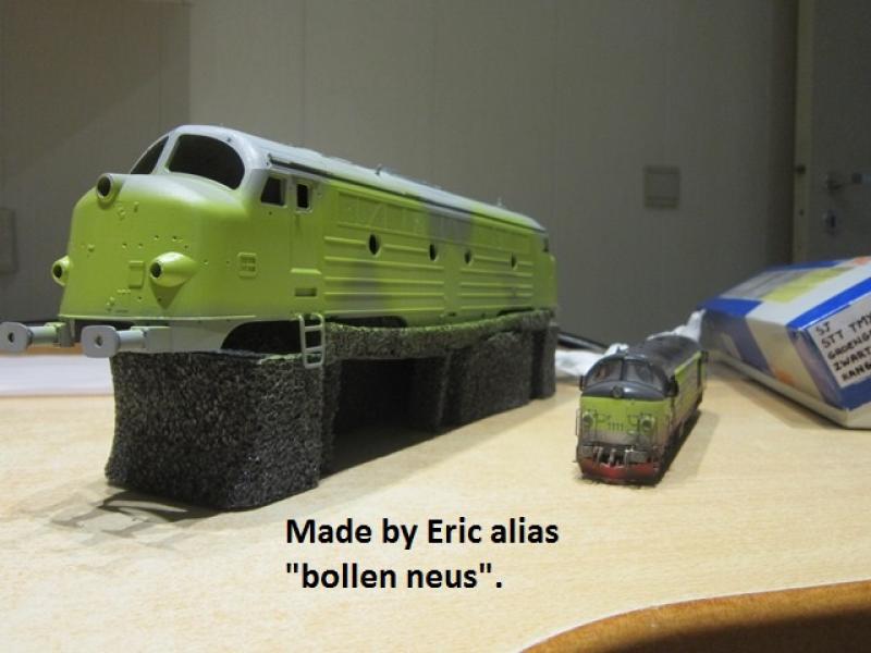

Zo, alles is er af, zilver kleur is gespoten met dit resultaat.
En nog eentje van de CFL 1601 en de in de maak zijnde STT TMY M1111 met telkens hun kleine broer Ho naast zich.
Eric.

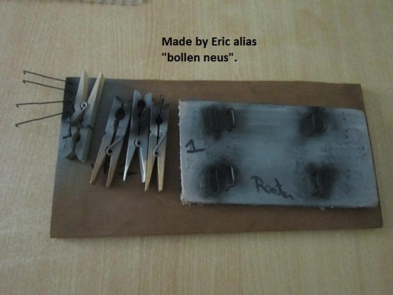

Decals voor deze locomotief zijn ook reeds binnen.
Morgen verder afplakkken en misschien spuitwerk doen.
Hier ook nog de vormen van de plakkers die reeds gebruikt zijn.

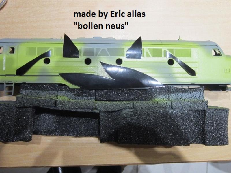

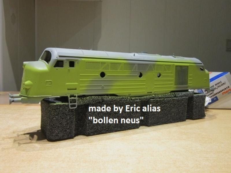

Nu beginnen afplakken voor zwart op dak en de neuzen, kleine rondingen heb ik al op voorhand gereed gemaakt, kwestie om niet teveel tijd te verliezen want je steekt er al veel tijd in.
Eric.
Berichten: 4901
Reactie #1524 Gepost op:
19 September 2015, 17:11:09 »

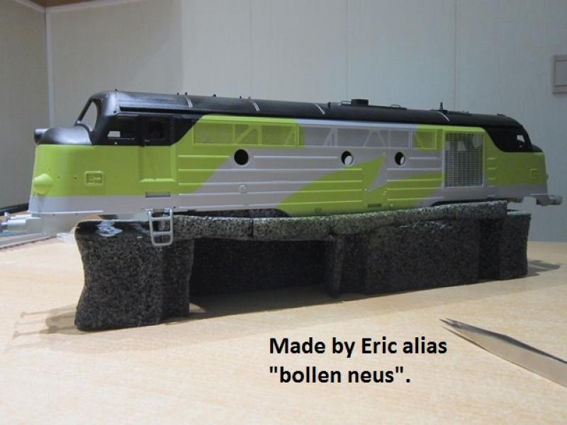

Zo zwart staat er op, moet hier en daar wel nog een "spookje" opruimen.
Goed laten uitdrogen en dan kunnen we afplakken onderaan, zwart antraciet.
Daarna is het de zij rooster afplakken en ook in het zwart spuiten en de kleine foutjes corrigeren.

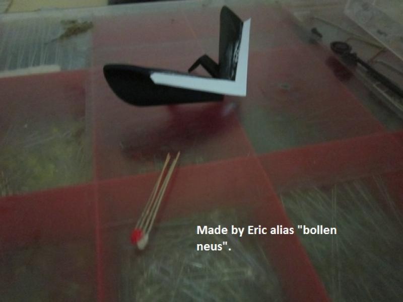

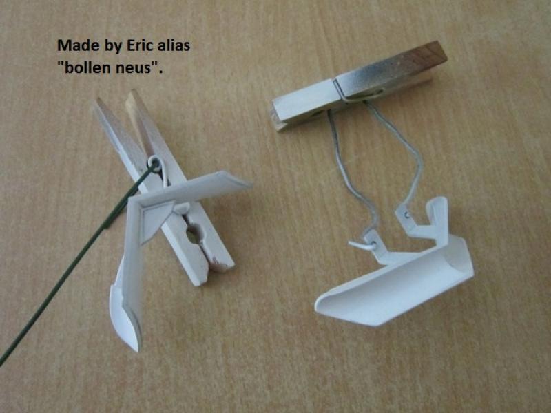

Het klein grut is ook reeds in zwart gespoten, moet enkel nog een laagje vernis op. Dit kan ik te samen doen als de body volledig is gespoten. Dan ook al aan het kijken hoe ik de verlichting kan veranderen met LED, rood/wit.Zal nog wat zoekwerk zijn. De sneeuwruimer al voorzien van langer stukje plastic crd en wordt nu nog wat geplamuurd.

Verder wat proberen oplossing te vinden voor verlichtingen, de sneeuwruimer wat plamuren en afschuren en deze in primer en daarna in rood spuiten.

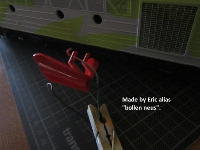

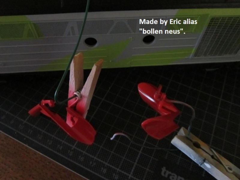

Sneeuwruimers staan klaar om in het rood gespoten te worden, met dank aan onze Bruno voor de foto.
Eric.

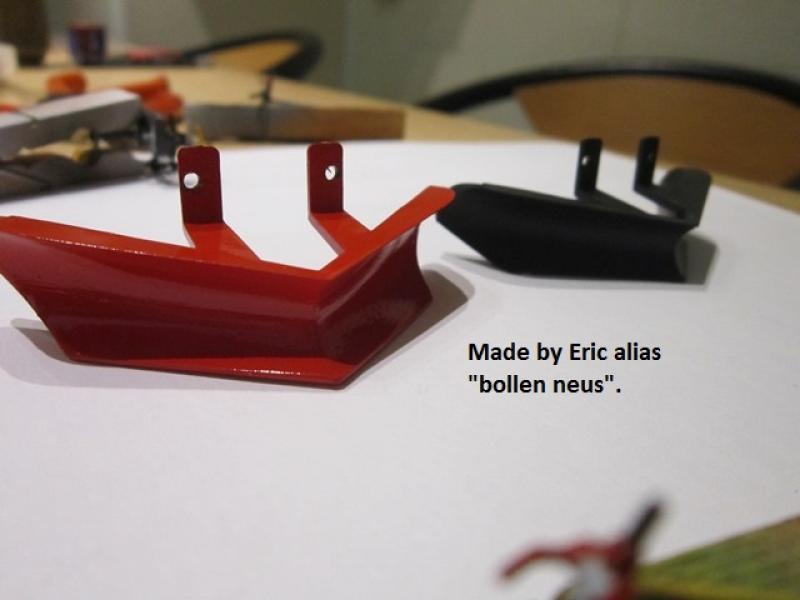

Rare combinatie van kleuren, de sneeuwruimers reeds in rood gespoten, zijn droog en kunnen er nu opgeplaatst worden.
Geel/groen fluo met zilver en zwart en daar dan nog eens rode sneeuwruimers op.
Eric.

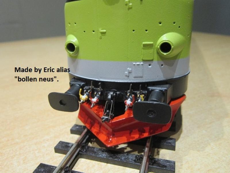

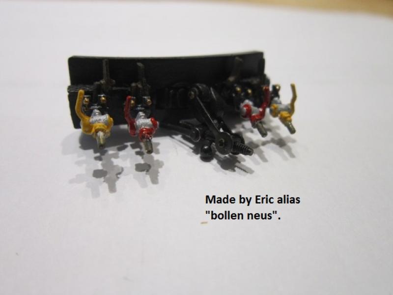

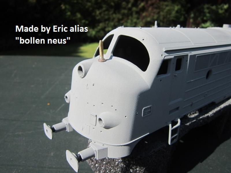

De werkzaamheden van vandaag, de voorste sneeuwruimer verder afwerken. Ook de slangen voor lucht verder schilderen en monteren. Zoals te zien is , is de sneeuwruimer niet meer origineel maar iets groter naar beneden gemaakt. De tubes komen maar later bevestigd op de koppelingen om geen beschadigingen te hebben bij verdere werken aan de locomotief.
Dan samenstelling van de bufferbalk vooraan.
Hier en daar ga ik later nog wat moeten bijwerken en/of schilderen maar de bedoeling is wel dat deze locomotief ook gaat vervuild worden, proper das geen zicht (das voor strandjanetten zoals ik dat zeg)
En zo ziet het er nu wat uit. Aan de buffers zelf heb ik ook nog wat werk om er pumellen in te steken.(in de gaten dus)
Dan is het nu ver tijd om deze body te corrigeren van foutjes in(hoekjes en deuren) of spookjes, wat bijspuiten en daarna de zij rooster afplakken en in het zwart spuiten.
Dan volledig met vernis spuiten.
Ook zal het zicht wel volledig veranderen als ook de platforms gemonteerd zullen zijn en de zwarte voetstappen op de neuzen zijn geplaatst, das daar dus waar alle gaatjes nog te zien zijn. Ook de relingen links en rechts moeten nog geplaatst worden. Maar dat is voor later omdat nu eerst wat binnenwerk op het programma staat.
Eric.
