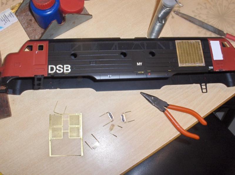

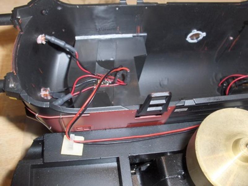

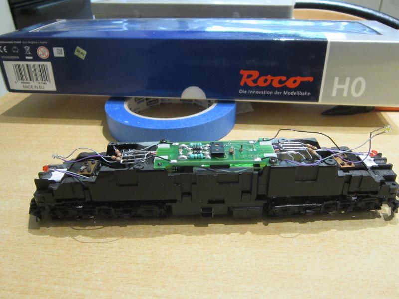

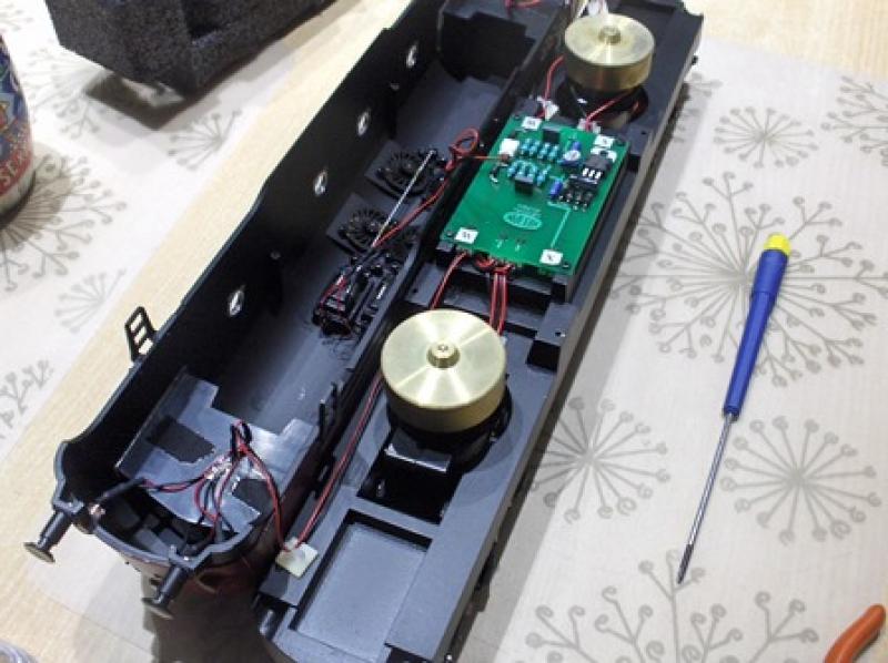

Vandaag een chassis volledig afwerken met LED en condensoren. Kan maar al gereed staan. Vooruit denken noemen we dat.
Nog steeds aan het wachten naar het pakje uit Duffel met onderdelen spoor O. Al veel mails gestuurd, veel antwoorden gekregen en zelfs telefoon. Allemaal goed en wel maar ik heb liever de stukken in mijn bezit hoor.
Eric.

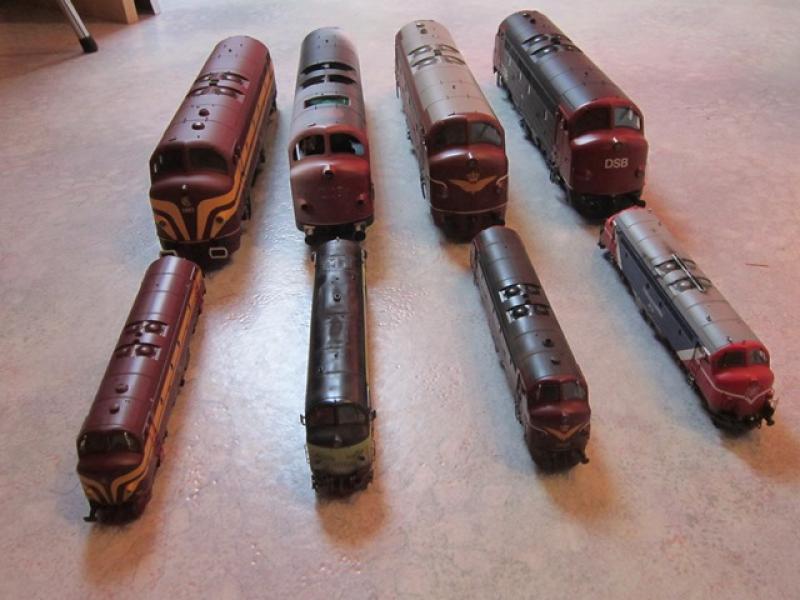

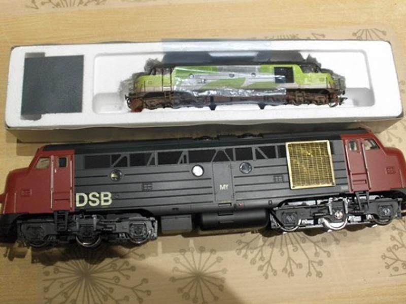

En bij deze dus de foto, is reeds een andere verpakking van ROCO, is uit de stapel van donor modellen, hiervan is de kap verkocht.
Laatst bewerkt op: 23 June 2015, 14:24:18 door bollen neus. Reden: foto

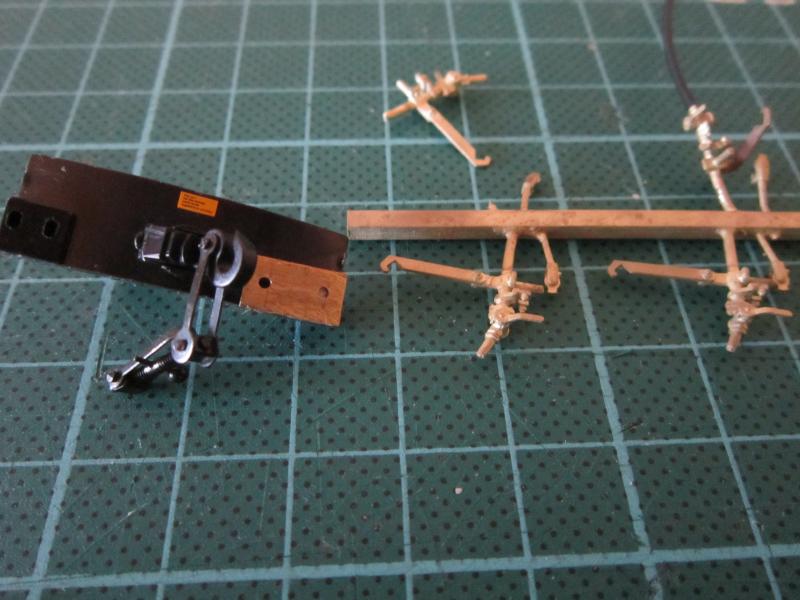

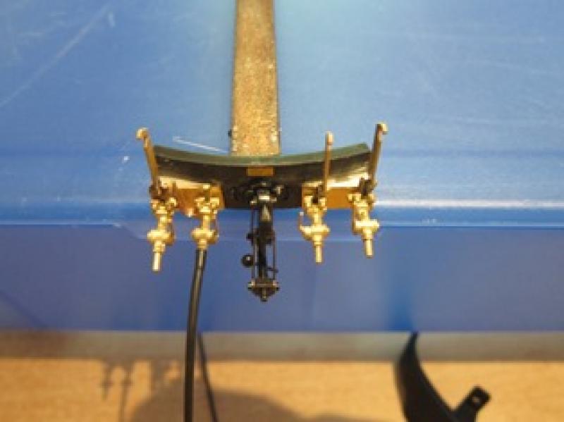

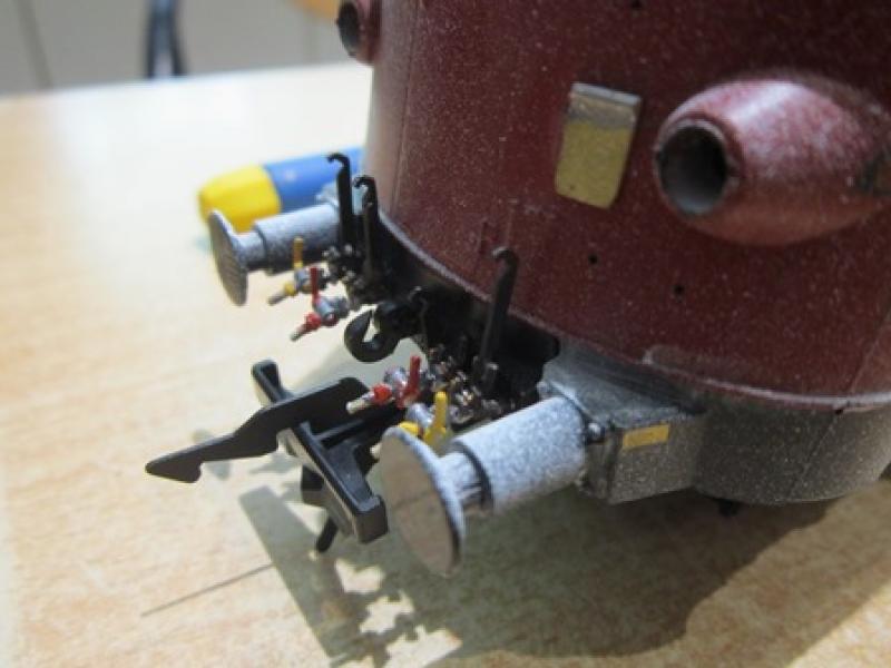

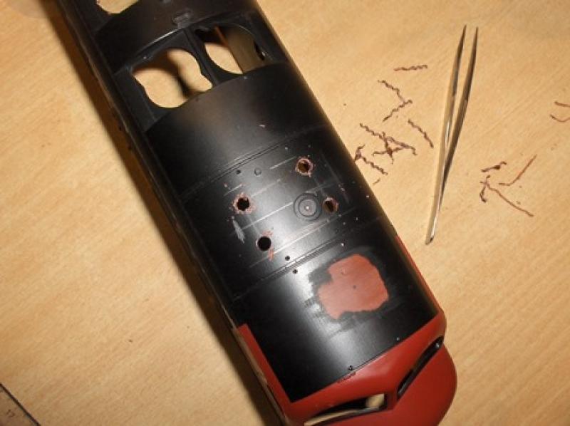

Zoals vermeld terug den draad opgepakt om aan spoor O model wat verder te knosselen, voorbereiding van de fronten voor de slangen te bevestigen.
Er zullen er naar beneden lopen en ook naar boven zoals het meest logische, eerst wat testen doen wat er in mijn mogelijkheden ligt want op dit vlak heb ik helaas geen ervaring in.
Hiervan ga ik ook wat delen van gebruiken.
Eric.

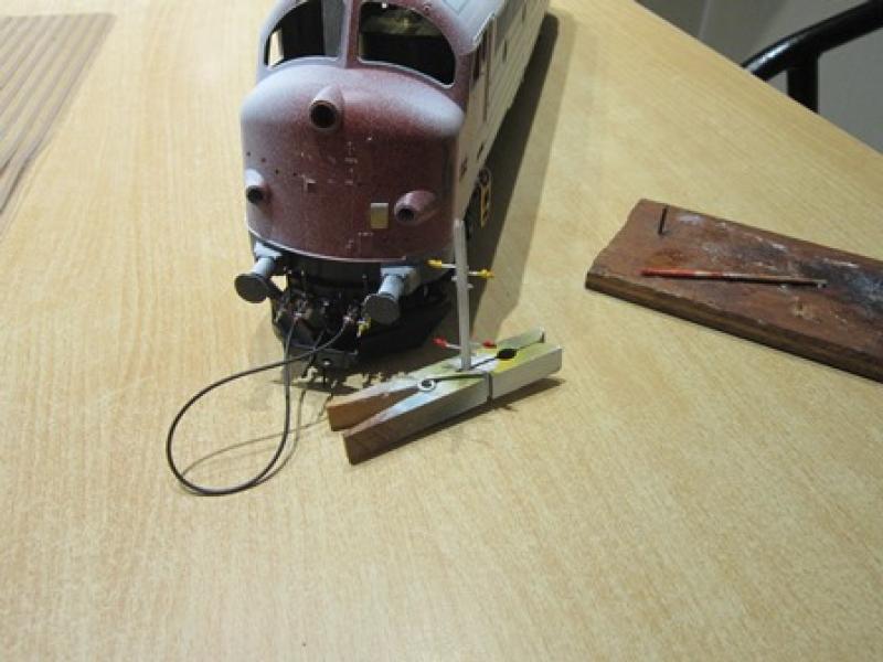

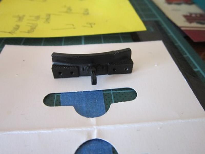

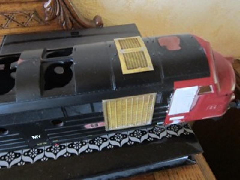

Front begint vorm te krijgen, nog wat bekijk werk denk ik om de sneeuwruimer vrij te houden en zeker ook rekening houden met de rangeerdersplateaus die er nog gaan bijkomen, zo simpel is het allemaal niet.
Slangen gaan nu dus omhoog lopen, primer opspuiten en kijken voor schilderwerk met de nodige kleurtjes.
Eric.

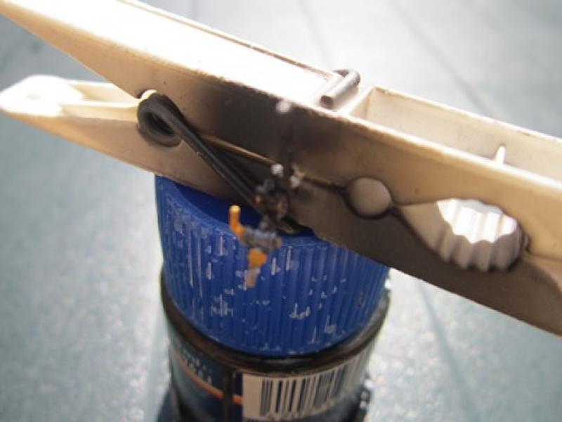

Er is net wat werk aan om alle details te willen schilderen aan deze slangen, ook de kraantjes en eindstukken . Wel handig dat er tubes bijgeleverd zijn die kunnen flexibel genoeg een vorm aannemen.
Eric.

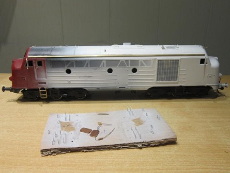

Even wat foto's plaatsen van de totale verbouwing van begin tot ten heden. Spoor O model Heljan DSB verbouwen naar STT TMY M1111.
Zo dat was het.

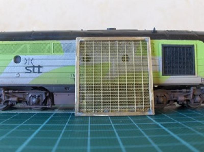

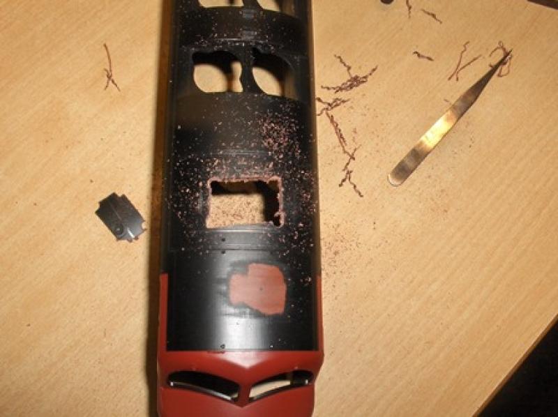

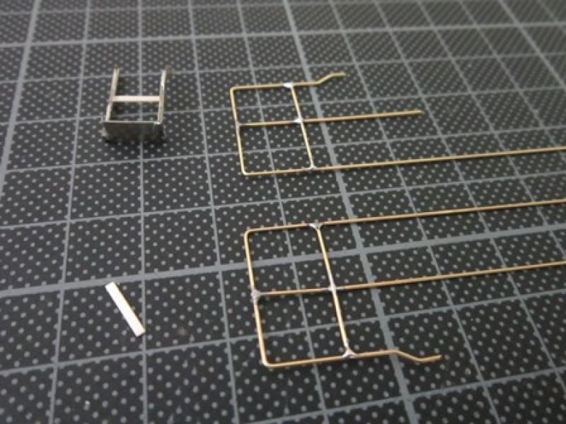

Vier antennes gemaakt, 2 op steun gesoldeerd, staan nu reeds op dak, volgende stap de relingen op extra plaat bevestigen.
Eric.

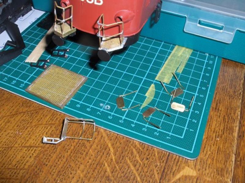

Vandaag me bezig gehouden met het maken van 2 goten om in de langsrichting over de locomotief (beide zijden dus) te plakken) soort van afloop bij deze machines te zien en aangezien het in spoor O is gaat dit gemakkelijker dan in Ho.
Gebruikt materiaal is L profiel 1x1,5 m/m met kleine vierkante strippen 1x1 m/m gesoldeerd. Daar kan ik dan goede lijm op doen en zo bevestigen aan de body.
Tis dank voor de reactie, we proberen ons best te doen.
Eric.
Berichten: 4901
Reactie #1465 Gepost op:
18 July 2015, 21:03:26 »

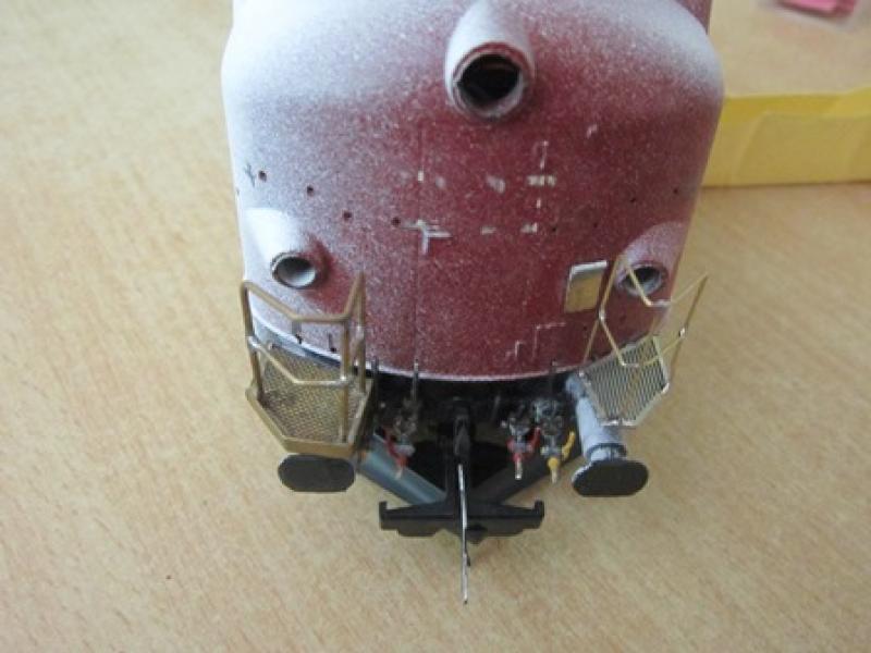

Goten zijn volledig klaar en staan reeds op de locomotief gemonteerd. Weer een stap verder. Enkel nu nog gaten voorzien voor de claxons op het dak en dan is het dak volledig zoals het moet zijn.
Dan beginnen aan buffer balk vooraan en voorzieningen voor de rangeerder plateaus. Das een andere paar mouwen mijn gedacht.
Eric.

Antennes, goten zijkanten, claxons en spiegels staan er op
Buffer balk vooraan is in de maak (achterkant reeds gedaan)Nu beginnen aan rangeerder plateaus.
Ondertussen ook al de sjablonen geknipt voor spuitwerk achteraf, kan maar al klaar liggen.
Eric.

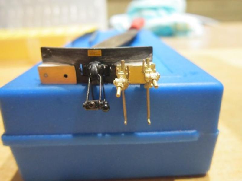

Begonnen aan de platforms en den "Becausse" zou zeggen "das genen kattepis".
Eric.
Berichten: 4901
Reactie #1468 Gepost op:
21 July 2015, 16:04:23 »
So far so good,.
Eric.

23 July 2015, 14:56:20 »
Om het verschil even te laten zien, linkse zijn de "oude" (reeds in het vuilbakske beland) en rechts het nieuwe concept.
Eric.
