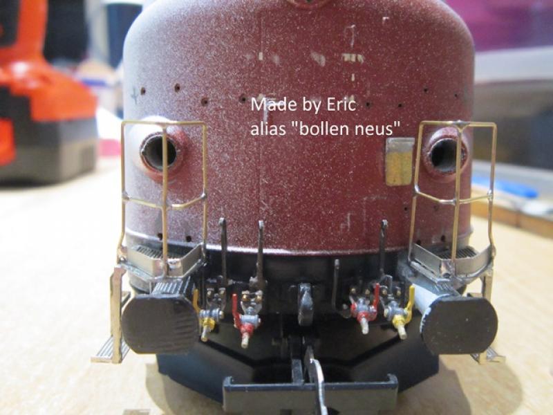

Nieuw materiaal is binnen, draad 0,5 m/m en nog wat bizar gerief zoals een nieuwe soldeerbout, LED rood met weerstandjes.
Kunnen er nog een paar dagen tegenaan nu.
Heb wel gezien dat de platforms te hoog staan, dus gaatjes terug dichten en laten zakken, bij deze zal dus ook nog de verende buffers even mogen ontmanteld worden omdat deze dan ferm in de weg gaan staan (of zitten)
Rangeerder platforms komen juist boven de verdikking van de buffer zelf.
Eric.
Laatst bewerkt op: 24 July 2015, 16:41:21 door bollen neus. Reden: extra info genoteerd.

Zo tis met de GSM getrokken met Chinese kwaliteit maar wel vree goedkoop.
Eric.
T.Spat
Berichten: 2980
Reactie #1474 Gepost op:
25 July 2015, 19:07:36 »
Helder genoeg om te zien dat het een strak balkonnetje is geworden

28 July 2015, 18:25:52 »
Achterkant met de 2 kooien op de verlaagde hoogte (eerste waren te hoog geplaatst, nog te zien aan de gaatjes erboven)
Treden samengesteld en gesoldeerd.
Zo ziet het langs de zijkant uit
Dan de vier kooien samengesteld en gesoldeerd.
En dan even een originele naast geplaatst om wat kleine verschillen te laten zien van de werkzaamheden
Nu alles opgeruimd en morgen operatie aan de hand, hoelang ik buiten strijd ben weet ik niet.
We zullen daar wel iets van melden dan
Met dank aan onze Bruno voor de foto's (die is terug van deze nacht uit vakantie)
