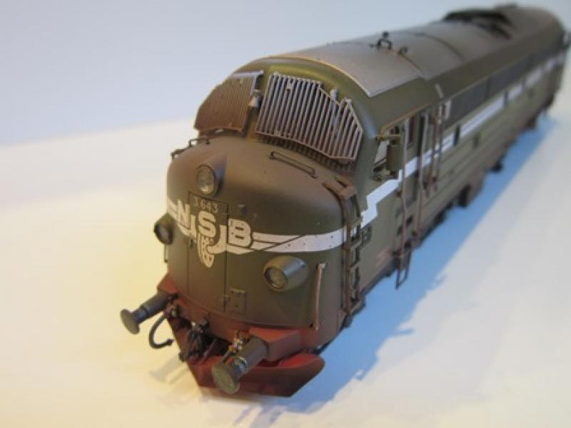

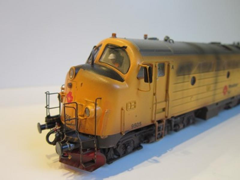

Heb hier nog 3 foto's gevonden daarmee plaats ik ze hier ook maar al, TMY9505, de Di3.643en de MY1125. Zijn niet van allerbeste kwaliteit zo te zien.
Eric.

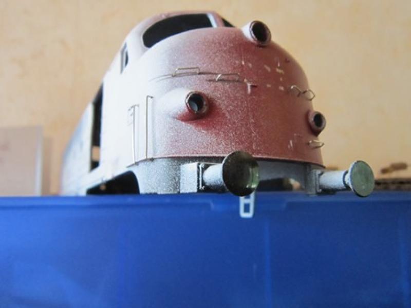

De deuren gladgeschuurd alsook de zijkanten aan de roosters. Goed gladschuren en mooi vlak maken. Extra kleppen gesoldeerd voor op de neuzen, daar mankeert er op elke neus eentje. Nu tijd voor plooien van zilver nikkel draad voor de voet-opstappen (5 stuks) en in de neuzen gaatjes voorzien. Daarna is het tijd om het dak aan te pakken, grote gaten dichten, daar ben ik nog aan uit of ik plastic card ga gebruiken of messing plaat. Dan zal alles egaal vlak moeten gemaakt worden, extra plaat ook voorzien en dan een uitlaat maken en bevestigen.
Ook rechthoekige buffers maken en op de verende bestaande buffers bevestigen, solderen of lijmen dat zien we dan wel wat er het beste is.
Dan nog in de gesoldeerde rooster wat extra verstevigingen in maken langs binnen zijde van de body.
Dus nog net wat werk te doen, hou jullie op de hoogte enkel zal ik nog eens een briefke schrijven voor de Piet van de Sint (of hoe mag je dit de huidige tijd nog schrijven?) eventueel eens door de schouw een foto toestel te laten vallen (tja met mijn chauffage zal da moeilijk gaan)
Hopelijk valt het dan niet te hard zodat dit nog heel is hé.
Nooit bij stilgestaan dat dit eens zou kunnen gebeuren natuurlijk.
Eric.

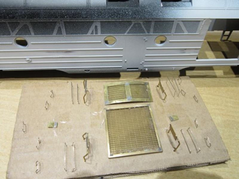

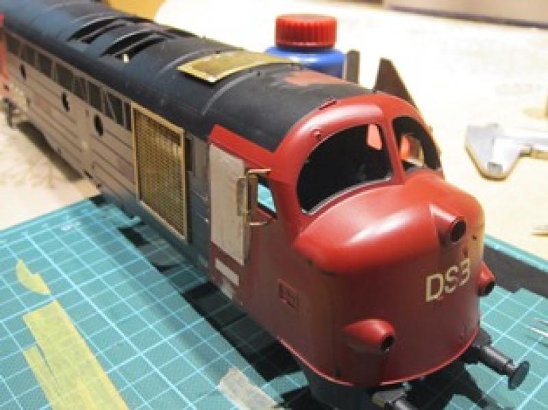

Up date van deze week (met heel wat hindernissen zoals sterfgeval van schoonpa), de kleine voet treden zijn geplooid en in de neuzen voorzien van de gaatjes, dus 5 voor en 5 achteraan.De spiegels hebben ook hun goede vorm gekregen. Nu nog de zijrelingen aan het plooien in plaats van de originele van Heljan. Enkel hoef ik de gaatjes te vergroten naar 0,5 m/m, wel braam ik de gaatjes af langs de binnenzijde, om inlijmen te vergemakkelijken later. Deze grepen moeten allemaal te samen met de roosters, plakketjes en spiegels in de grondverf gespoten worden, daarna in zwart gespoten als de body volledig is afgewerkt.
Misschien in de loop van deze wordt het dak dicht gemaakt, een extra plaat voorzien en een uitlaat maken moet er ook nog gedaan worden.
Het schiet niet zo snel op dan bij een Ho model maar ben heus wel al tevreden over het gedane werk.
Eric.

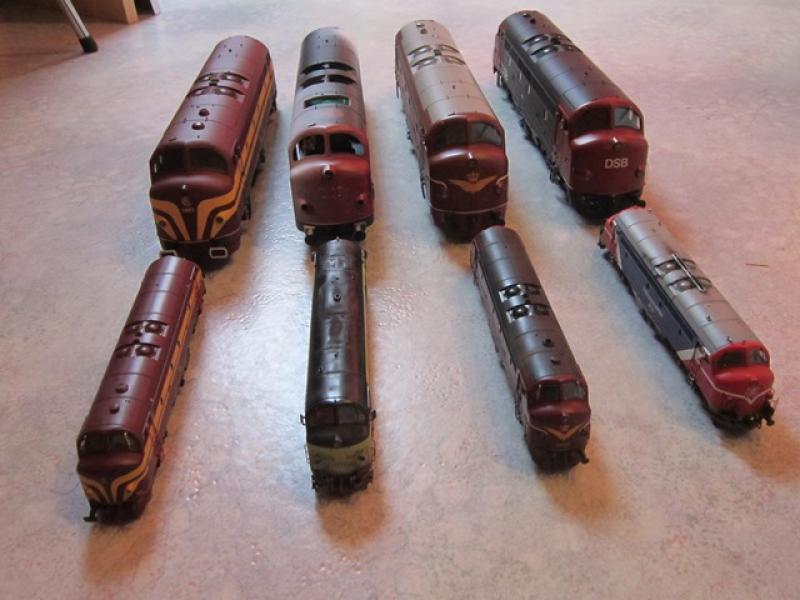

Dit is de bedoeling op lange termijn uitgesmeert, kleine modellen Ho maken in spoor O
Van links naar rechts, CFL1601, STT TMY M1111, MY1103 en de MY1153.
Tzal nie vuer tesel joar zijn zulle.
Eric.

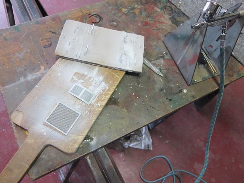

Onderdelen gespoten in grondverf (oef eindelijk) nu laten drogen.

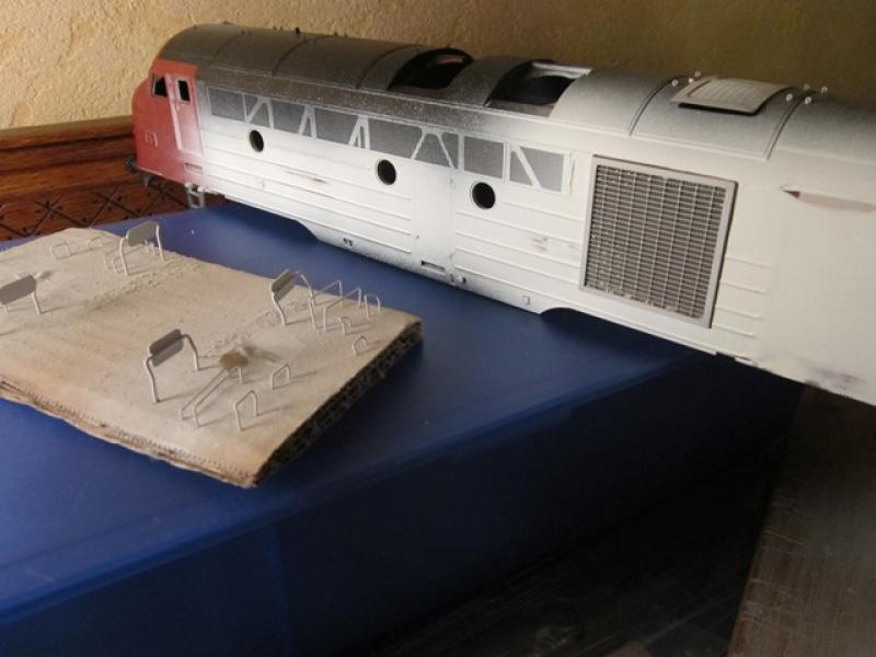

Sneldrogende verf zo te zien, heb de stukjes even ingezet , moet ze later langs binnenkant inlijmen en opvullen met polyester materie, de rooster op dak nog een beetje meer ronder zetten zodat deze beter aanpast aan ronding van dak zelf. Ga er wel voor zorgen dat er een soort "naad" opgevuld te zien is aan zijkant van de rooster zal misschien dan ook beter zijn om spuitwerk te doen later.
Wel is het een ander zicht met de rooster op de zijflank en een gesloten deur.
Nu beginnen aan het dak te dichten.
Eric.

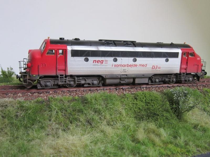

Geschenk even uittesten met vervuilde loc MY1158 DJ/NEG uitvoering. Met dank aan Steef en Daan.
Nu op gemakske een achtergrond zoeken met behulp van foto of indien het mooi weer wordt gebruik maken van groene beplanting in de tuin.
