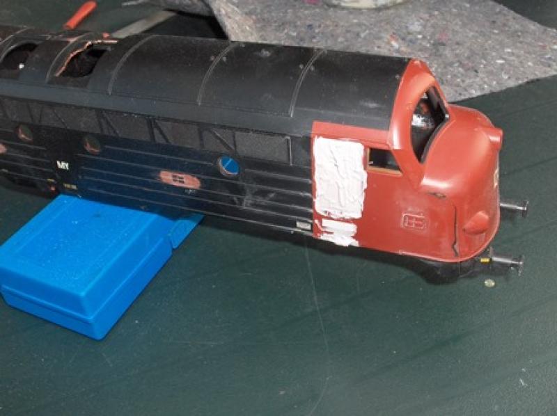

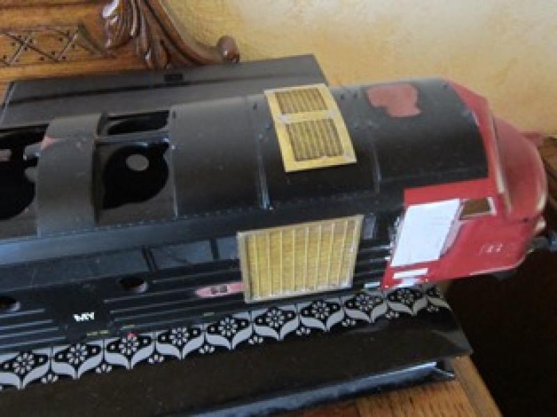

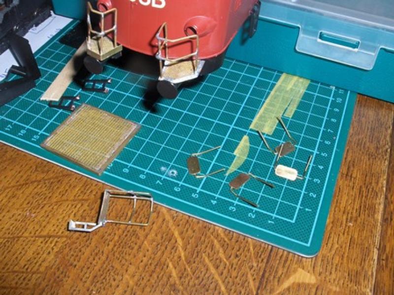

Vandaag wat verder gesoldeerd, rooster volledig klaar met gaas aan de binnenzijde.
Dan de spiegels gemaakt. In de loop van deze week de gaten voorzien alsook de rooster voor op het dak solderen en samenstellen.. Nog net wat plooiwerk ook aan de winkel voor relingen op de neuzen. Maar stapje per stapke.

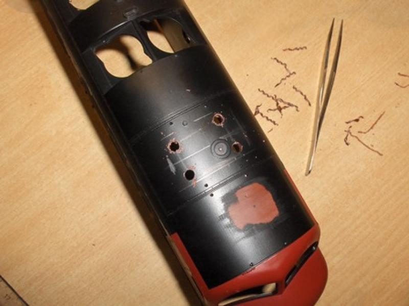

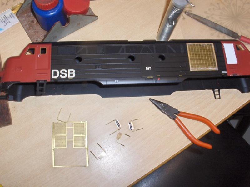

Spiegels, gebogen rooster voor het dak en de rechte rooster voor de zijkant. Nu grote "gatten" maken in body zelf en aanpassen van de roosters.
Eric.
Berichten: 4901
Reactie #1296 Gepost op:

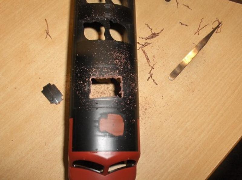

16 October 2014, 17:45:24 »

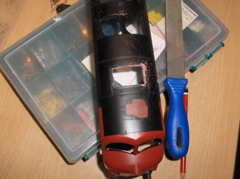

Eerst boren , dan vergroten en rest verder uitvijlen zodanig dat de rooster er invalt enkel met zijkanten wordt deze op de body verlijmd (langs binnenzijde)
Als ode aan den handenarbeid.
Eric.

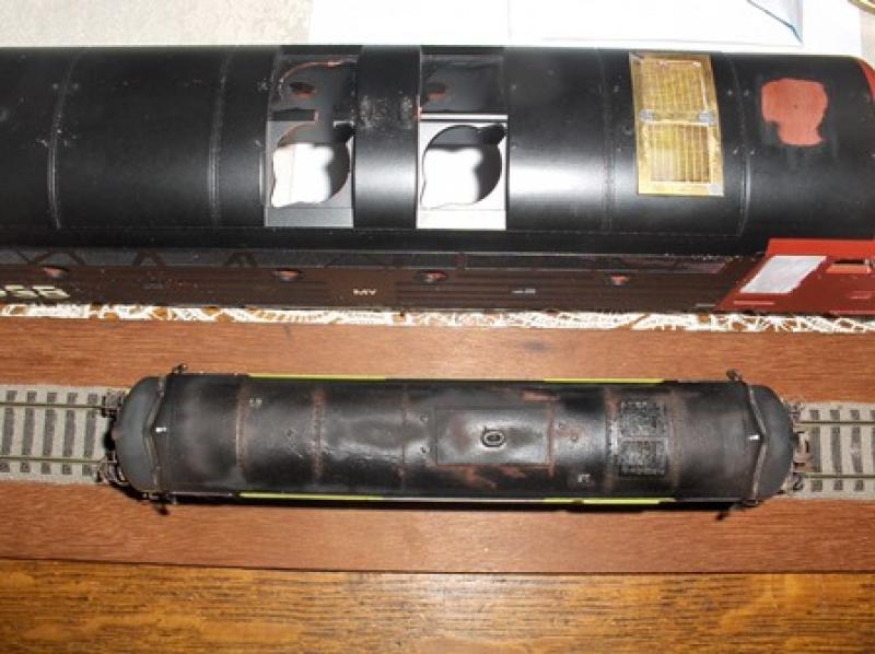

Rechthoekig gat is klaar, rooster rust op de zijkanten en kan later ingelijmd worden. Hier naast de "kleine broer" gezet. De gaten op groot model waar de ventilatoren hebben gezeten moeten eerst nog vergroterd worden en daarna voorzien van volle plaat, dan kleine plaat er op zetten en een grote ovale uitlaat maken.
Eric.

Eric,
In bericht 1291 is een messing etsplaatje met kleine roosters zichtbaar op de foto. Kun je vertellen waar deze vandaan komen en wat de maat van deze roosters is.
Overigens Fijne vakantie.
Grt,
Frans.
Soms spoor ik, soms niet
Berichten: 4901
Reactie #1299 Gepost op:
17 October 2014, 15:46:32 »
Frans,
de maten zijn 18x18 m/m en de persoon die deze gemaakt heeft heet Tony Boel uit Sint-Niklaas, deze heeft die eens ooit gemaakt een jaartje of 4 terug. Of deze persoon ze nog maakt is me niet duidelijk, zend hem soms wel eens een mail maar die blijft steeds onbeantwoord.
Hopelijk heb ik je hiermee kunnen helpen?

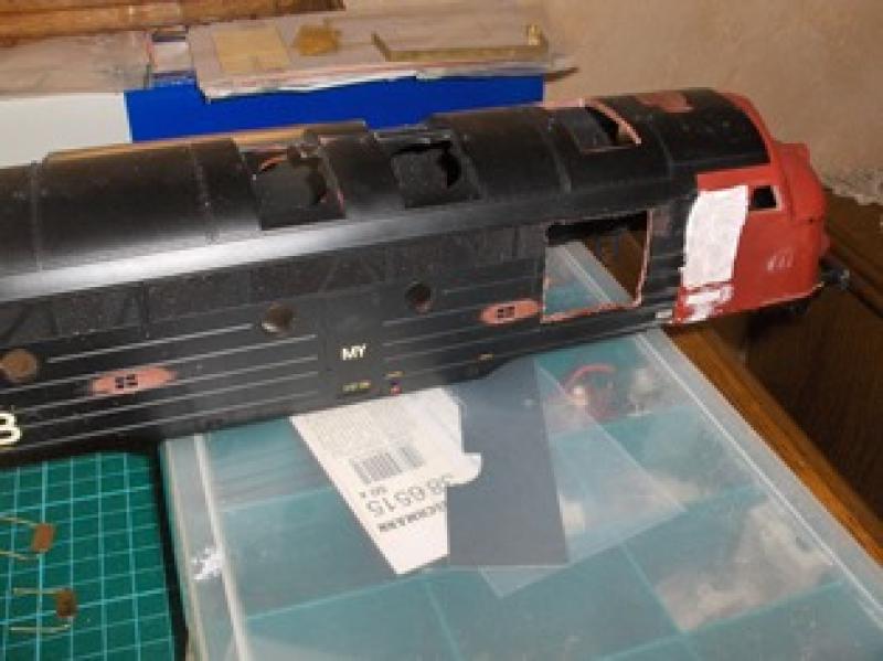

Juist gedaan met wat plamuurwerkjes, nog niet volledig maar het verstevigd de deuren wel. Goed laten uitdrogen, afwerken kan heus later wel. Nu eerst proberen de grote opening voorzien in de zijkant voor de rooster maar zo gaat de body wel wat inbinden van sterkte dus ik denk als ik plaats heb voor extra verstevigingen langs binnenzijde ik dat ook ga doen. kan met zowel profielen in messing of eventueel in plastic card profielen.Zal de chassis eens opzetten zodat ik iets meer zie dan.
Vakantie is voor de dinsdag,dus eerst nog een week- end-je om te foefelen aan model.
Eric.

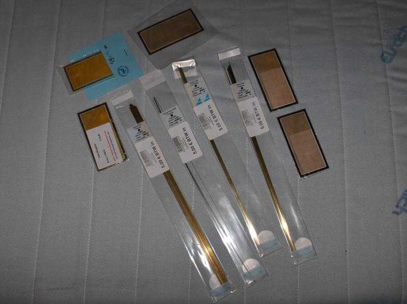

Heb nog plaats gevonden om een gat te maken, ook de kleine verluchtingsroosters reeds verwijdert.
Dan nog wat extra materiaal aangeschaft voor de verdere afwerking van modellen, bij de messingboer even binnengewipt gisteren op een beurs in Leuven
Eric.
