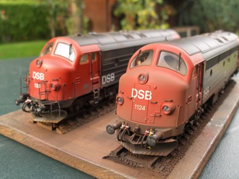

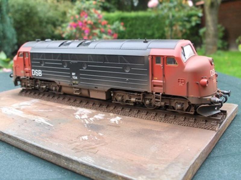

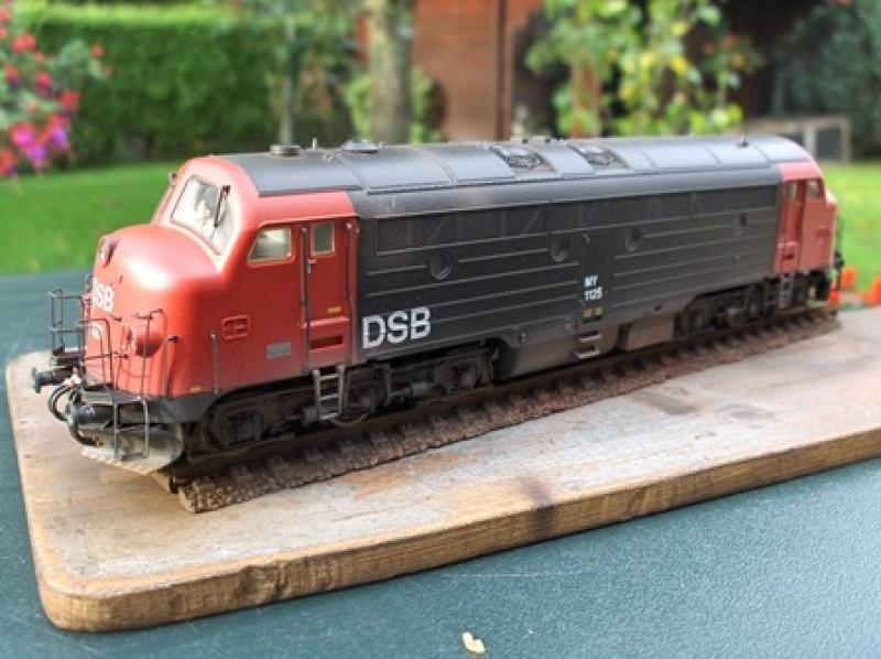

Zo ze staat klaar om een vuil jasje te krijgen, onderdelen staan geschilderd klaar. Anno 1993 versie MY1124.
Machinist ziet er op toe dat het goed gedaan wordt hé.
Eric.

hehe.. grappige foto. Goedgekeurd!
Lekker strak in de lak! Ziet er goed uit allemaal. Ik bewonder je weathering op de lokjes o.a. .
Succes!

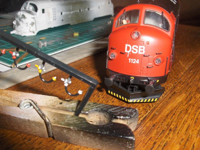

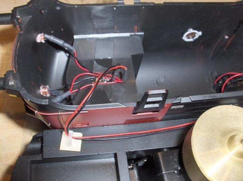

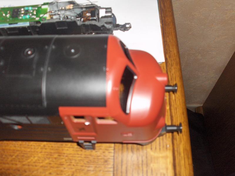

Vernummerd en wat ijzerwerk aan de neuzen gelijmd. Zo staan ze nu. Dus 24 en 25 naast elkaar, de LED moeten nog ingebouwd worden op de chassis. Dan bij de 24 versie terug onderdelen monteren en schilderen van de cabines.
Eric.

Volgende stap gedaan, cabines geschilderd en voorzien van machinist en begeleider. Rest enkel nu morgen dus LED in te plaatsen, onderdeeltjes staan geschilderd klaar. Dus daarna kunnen deze beide vervuild orden.
Eric.

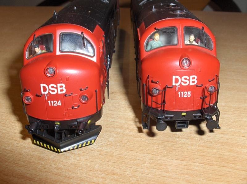

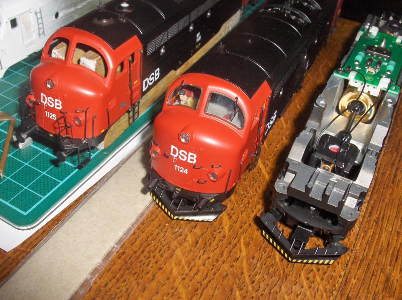

Stap 1.
Stap 2.
Stap 3
Beide nu laten opdrogen en morgen misschien de wielen kuisen en testen. MY1124 anno 1993 en de MY1125 anno 1998.
Eric.

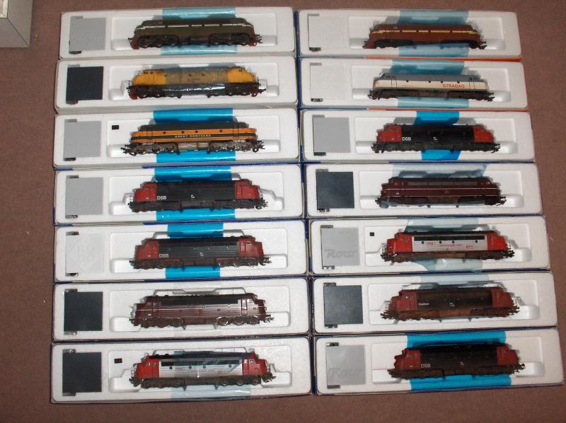

Hier de rij van standaard schilderingen DSB v.l.n.r
MY 1107 anno 1997
MY 1120 anno 2000
MY 1124 anno 1993
MY 1125 anno 1998
MY 1133 anno 1989
MY 1139 anno 1989
MY 1145 anno 1999
MY 1158 anno 1981
Eric.

Dit jaar zijn er dus reeds 14 modellen verandert, sommige originele gewoon wat verfraait, andere vernummerd met/of extra onderdelen en weer andere dus volledig een ander jasje gekregen. Meer zullen het er niet meer worden misschien nog eentje das de Di3.628 (misschien) als die afgeraakt.
Is een beter modelbouw jaartje geworden dan verleden jaar maar dat was wegens de zware rugoperatie ook niet mogelijk.
Eric.

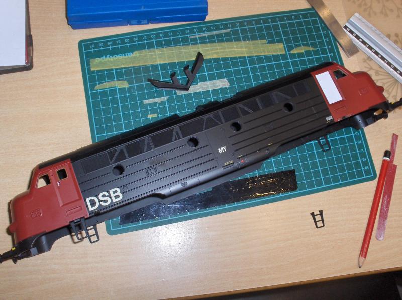

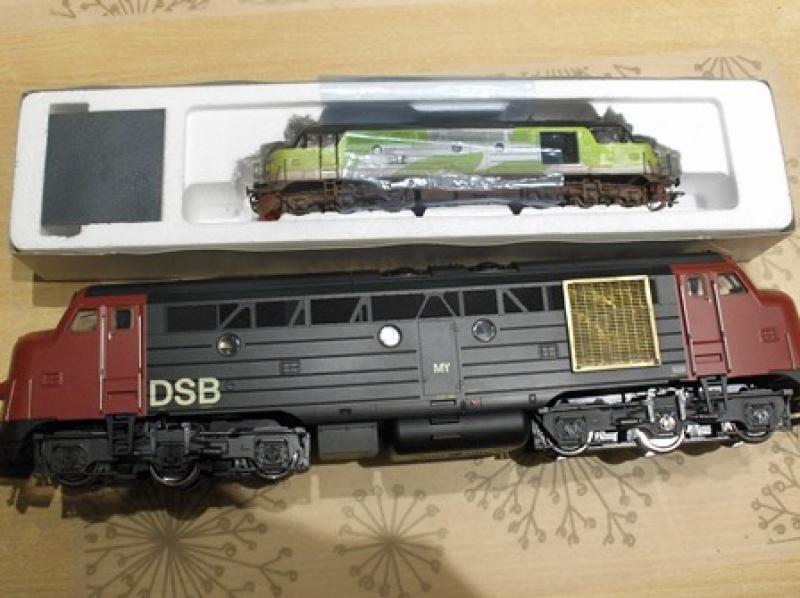

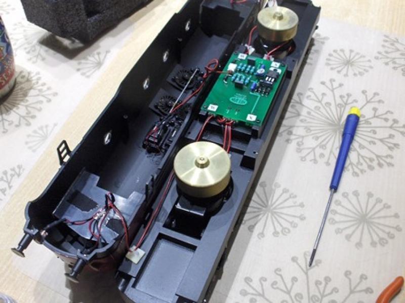

Der is nog veel werk aan de winkel zo te zien? Alle begin is moeilijk en aangezien ik hiermee helemaal geen ervaring mee heb van schaal O, een ferme uitdaging. Enfin, er is een wil dus ga ik even de weg zoeken hé.
Eric.
Berichten: 4901
Reactie #1285 Gepost op:
10 October 2014, 18:32:14 »
Zo al wat afgebroken en geopend.
Eric.
Onderdeeltjes goed gesorteerd in doos en nu onthouden hoe het ineen zat

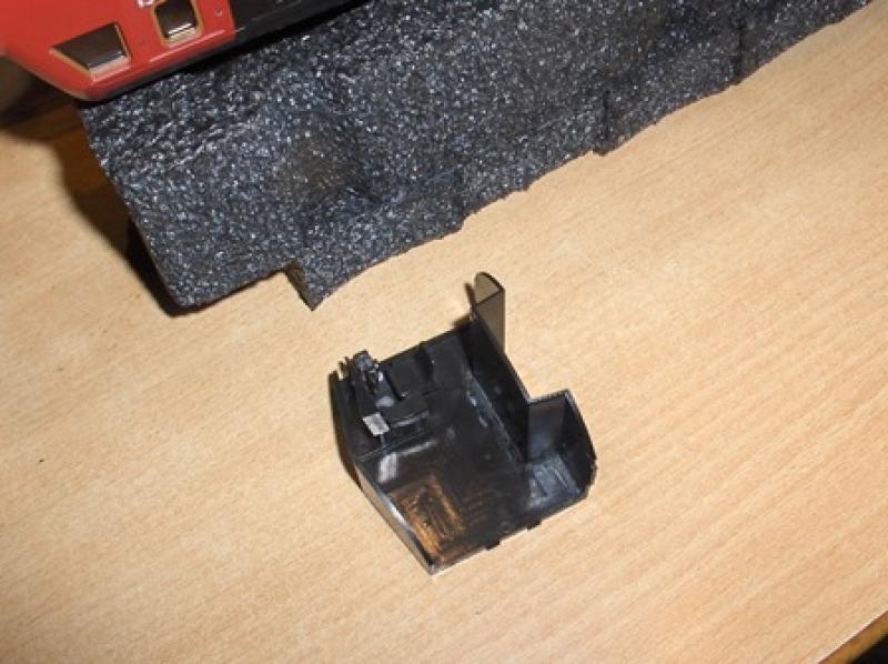

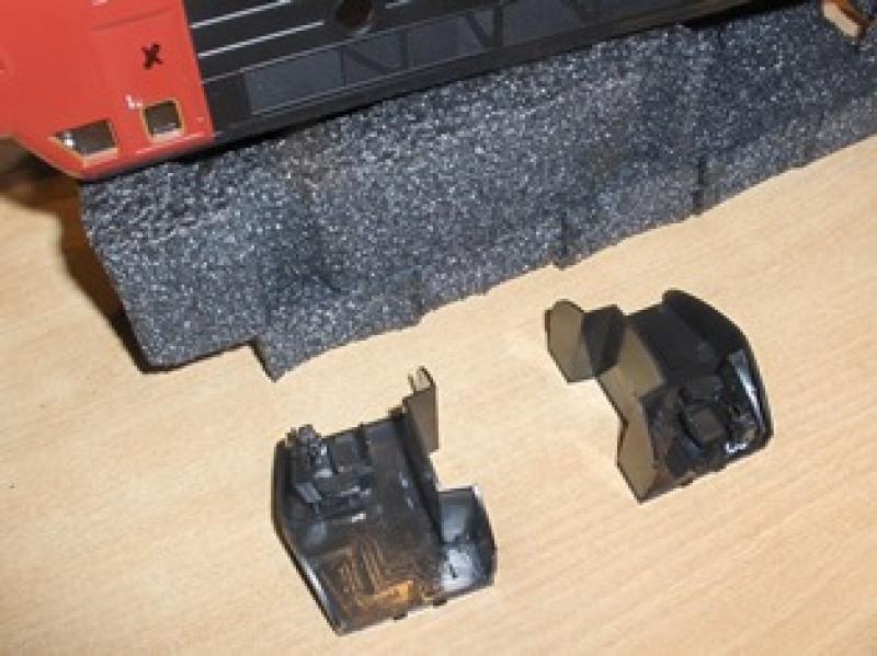

Even meegeven voor ik het vergeet, bij openen geen problemen gehad enkel heb ik wel al gezien dat alle onderdelen zoals ramen, vensters, lichtbundels neuzen en zelfs de cabines zijn verlijmd en dat voor zo een hoog aangeschreven model? Hopelijk gaat er nu niets stuk bij het proberen verwijderen van deze onderdelen. ( heb hier helaas geen onderdelen in stock van liggen hé)
Tja ben het ook niet gewoon bij Ho modellen van Roco kan je immers alles uitklikken en op een eenvoudige manier verwijderen zonder dat je een breuk moet vrezen.
Eric.
Berichten: 4901
Reactie #1287 Gepost op:
10 October 2014, 21:40:27 »
De cabines , glazen van lichten zijn er uit, rest is voor morgen of een andere dag
Eric.

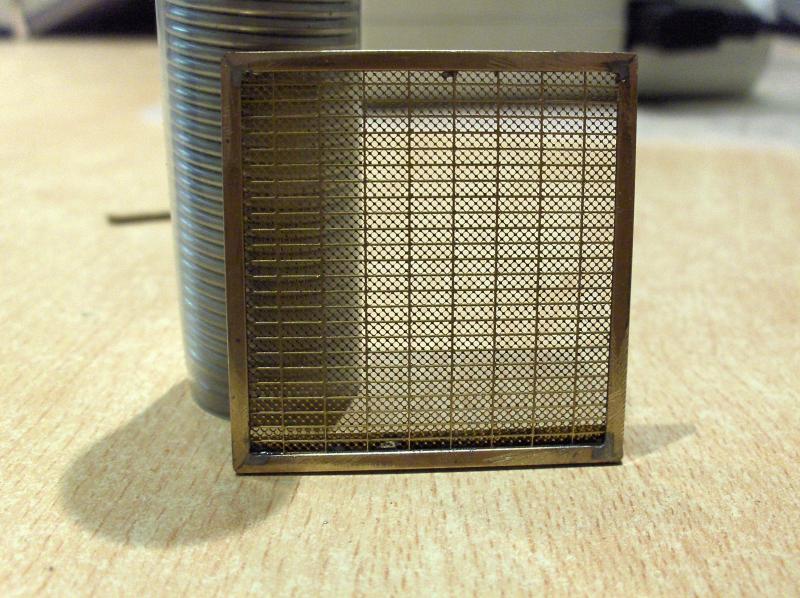

Alles is nu verwijdert in en rond de body, ramen en ruitjes incluis. Alles was vastgelijmd, ook gezien dat er reeds aan geknoeid was (deze was me voor "nieuw" verkocht) dus geloof er niet veel van maar we zien er niets van omdat er nog grote gaten gaan gemaakt worden zowel in dak als in de zijflank.
Aan linkse uitlaat gaat er een groot rechthoekige gat ingemaakt worden voor roosters in te plaatsen, deze moet ik nog samenstellen zoals reeds het andere rooster voor de zijflank is.
