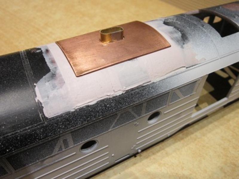

Uitlaat gelijmd aan de koperen plaat. Dan beide roosters ingewerkt in de voorziene gaten, eentje op dak en eentje in de flank. Gelijmd lans de binnenzijde. Op het dak reeds een laagje putty (Tamiya) gelegd rond de koperen plaat en afgeschuurd zodat er een schuine kant aan is. Hiervoor moet ik wel nog wat "oogskes" plooien en gaatjes boren om de plaat dan (in het echt) te kunnen opliften als dit nodig moest zijn. Nu ook al putty aan de grote rooster aan de zijflank gedaan Dus weten weeral wat te doen, afschuren en terug egaal maken.
Dan kan volledig het dak reeds een fijn laagje primer krijgen en zo zien we of er nog wat extra schuurwerk moet gedaan worden, maar niet te nauw kijken (voor mezelf dan) want het grote voorbeeld staat echter vol met bulten en deuken, zelfs zijn er hier en daar extra lassen te zien van platen die ze eraan gemaakt hebben.
Hopelijk zijn deze werkjes op eind van deze week gedaan dan kunnen we ons wat concentreren op platforms die moeten gemaakt worden, das een andere boterham denk ik.
Eric.

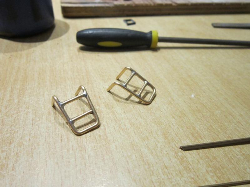

Was het even beu deze namiddag met steeds maar schuren, terug wat plamuren en omgekeerd. Heb dus 2 trappen gemaakt in de messing draad die in de plaats van de originele gaan komen. Enkel nog wat afwerken en dan kunnen deze ook in de grondverf gespoten worden.

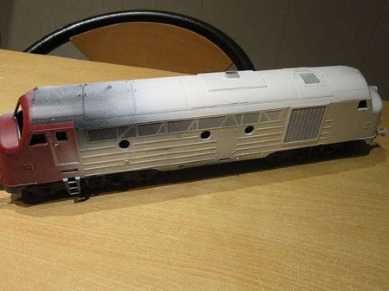

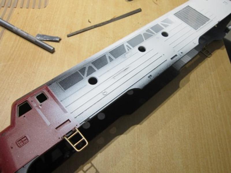

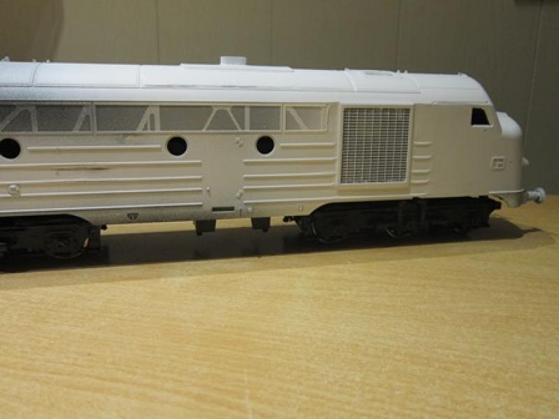

Zo een paar kiekjes kunnen trekken.
de opstap treden.
dan begint ze nu toch al wat vorm te krijgen met alle andere onderdeeltjes.
En tja ze ziet nog wat "bleek" maar dat heb je met fotomodellen ook als ge die niet wat "bijpoedert" trekken die ook op niets.
Eric.

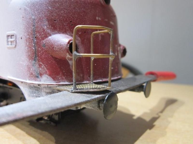

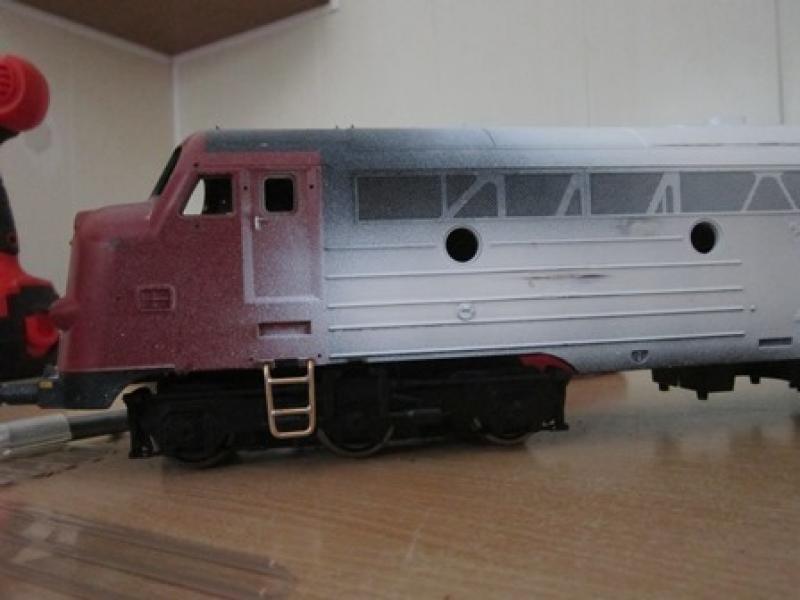

Volgende stapje, opstapjes bevestigen. Ze moeten wel nog in de grondverf komen en wat plamuur op de zijkantjes krijgen.
Wim, heb erover nagedacht om zo een atelier te voorzien maar..
1) voor 80 locomotieven in Ho das groot.
2) de nodige plaats ontbreekt me hier.
3) last but not least, ook het geld en/of kapitaal dat er in gaat kruipen heb ik voor dit moment niet.
Het idee op zich is wel tof hoor. Zal al dik tevreden zijn als dit model tot een goed einde kan gebracht worden reeds.
Eric.
