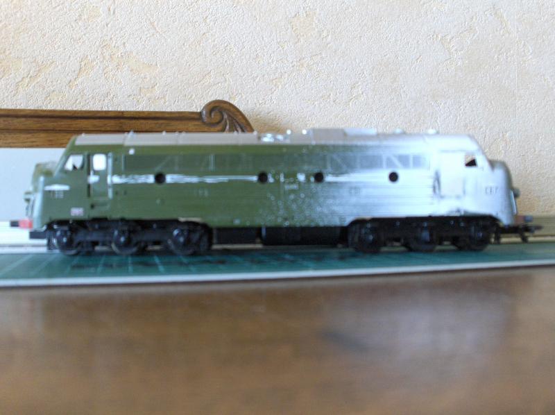

Nu stil begonnen aan een ander project de Di3.628 Jernbanen, hier en daar al wat kleine gaatjes gestopt en voorbereiding van dichten deuren en ramen daar waar nodig is. Nog volop aan het zoeken naar extra foto's voor zo weinig mogelijk "kemels" te schieten bij voltooien van model. Het zou een mooie combinatie zijn met een gele MZ 1415 van dezelfde firma, twee "gele bananen" na elkaar. Wat de sneeuwruimers betreft die zijn helaas niet meer verkrijgbaar bij een merk die dit model ook ooit eens heeft uitgebracht.(en dat merk is dus Marklin)
Op dak moet er ook nog wat verandert worden en dan voor de ramen een beslissing nemen met tralies of met mooie afgebiesde raamversterkingen van gepantserd glazen.
Dat zijn kopzorgen voor later. Stap per stap bekijken in hoever we geraken met dit model.
Dit is al een goede oefening voor de modellen van de OFOTBANEN die staan ook nog hier op het lijstje van "gewenste" modellen
Eric.

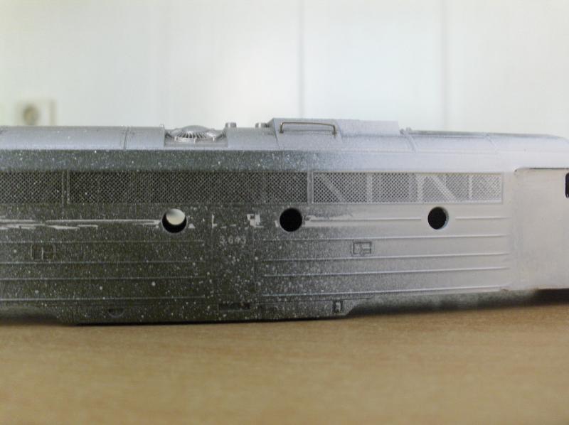

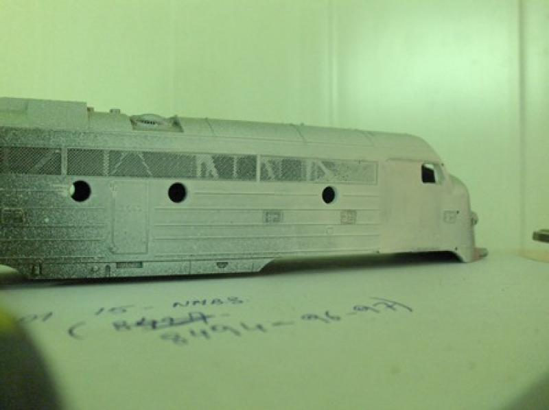

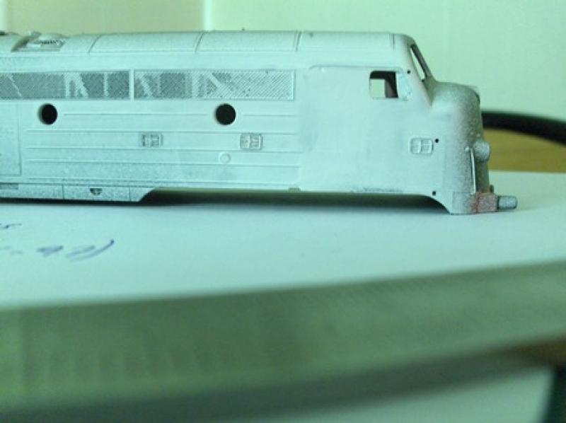

Gedaan met de vakantie dus terug denkproblemen aan het doen om Di3.628 verder te kunnen afwerken. Er moet een extra klein rooster bijkomen langs één zijde op de flank, dan ook nog relingen maken in messing op het dak, ramen veranderen. Ook toeters op dak en oranje pinklichten zetten. Het moeilijkste zal waarschijnlijk de shorten worden aan front en achterzijde omdat deze volledig anders zijn gemaakt voor de sneeuwruimers te kunnen plaatsen.
Veel werk aan de winkel maar dat zal dan wel in orde komen met veel tijd en boterhammen. (laatste meer dan het eerste of was het nu juist het omgekeerde?
Eric.

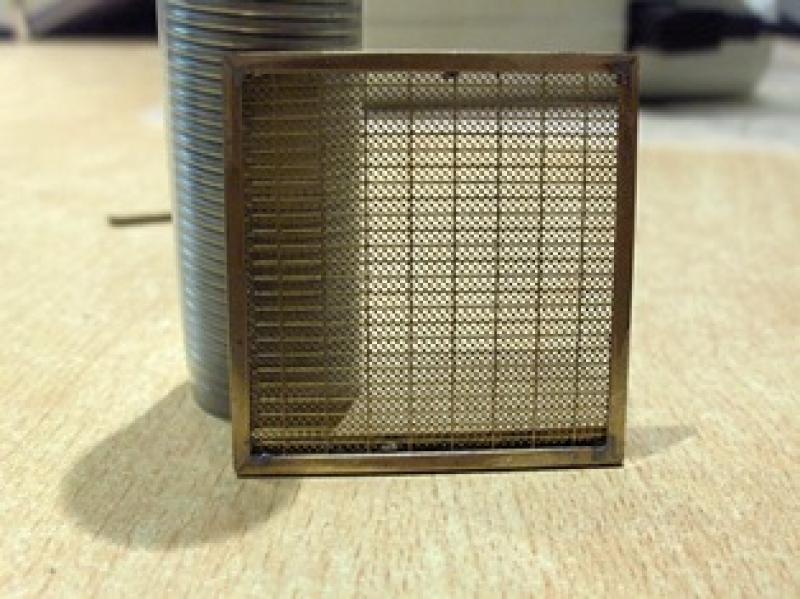

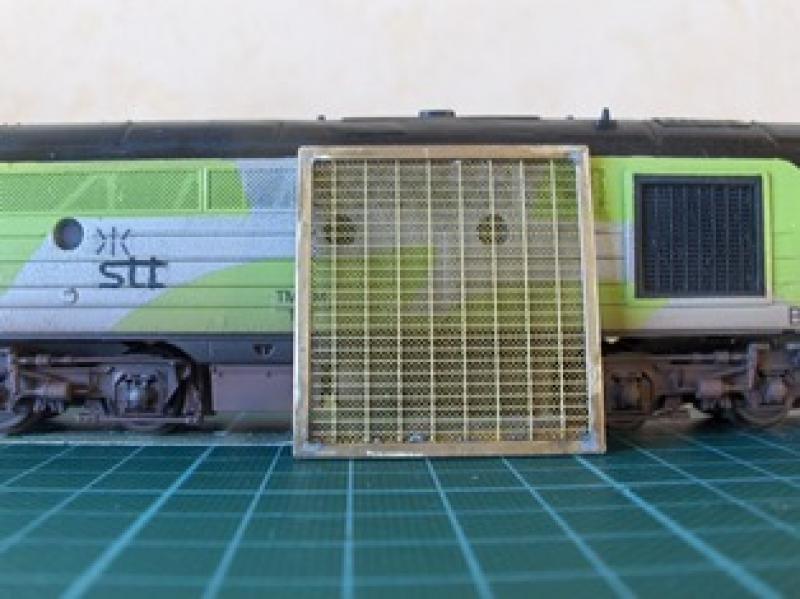

Aan iets begonnen wat al lang op lijstje stond , een messing rooster maken voor reeds gemaakt model in Ho (STT TMY M1111versie) maar dan een maatje groter. Bij te maken model zal er nog heel wat werk aan de winkel zijn , grepen voor neuzen,extra roosters dak en dergelijke, ook rangeerder plateaus vervaardigen (daar was ik reeds in stukjes aan begonnen) enfin, ik doe dit tussen door en zal af en toe wel eens wat plaatsen.
Hoofddoel blijft wel de verzameling Ho modellen verder uitbouwen.
Eric.

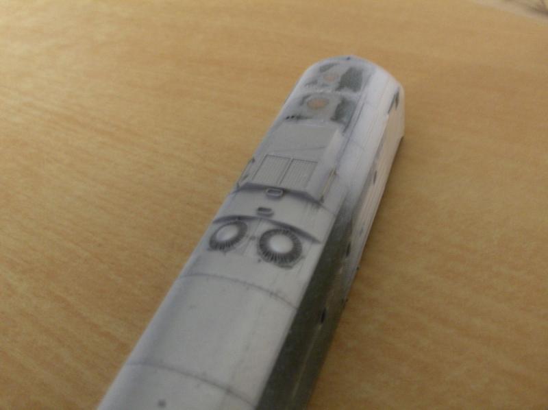

Alle relingen staan nu op het dak, verlijmd langs binnenzijde, nu nog de toeters wat vastlijmen.
Eric.

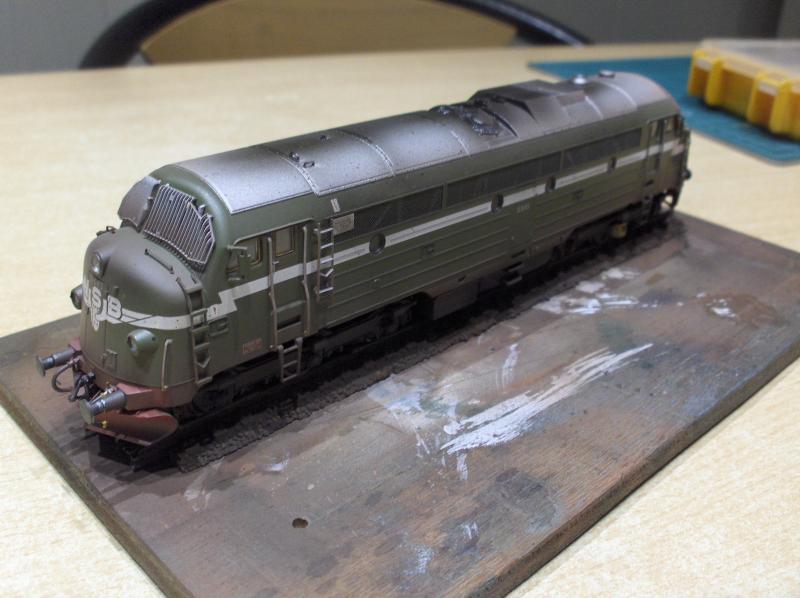

Eén van de jobkes tussendoor is een origineel model voorzien van alle attributen, machinist in de cabine plaatsen, LED verlichtingen inbouwen en dan de . spruit er op met dit als resultaat.
Nu nog wat laten uitdrogen en morgen de wielflensen terug reinigen en een testrit doen.
Eric.

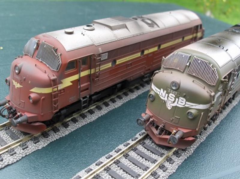

De beide NSB modellen even buiten gezet om beter fotooke te maken.
Eric.
Berichten: 12262
Reactie #1272 Gepost op:
27 September 2014, 16:59:12 »
Wederom een fraai resultaat,maareh heb je nou zo onderhand nog niet elke versie al een keer gedaan ?
Knap trouwens dat je dat met een spruitje hebt kunnen maken

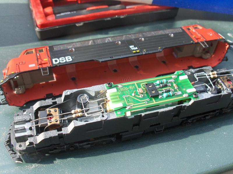

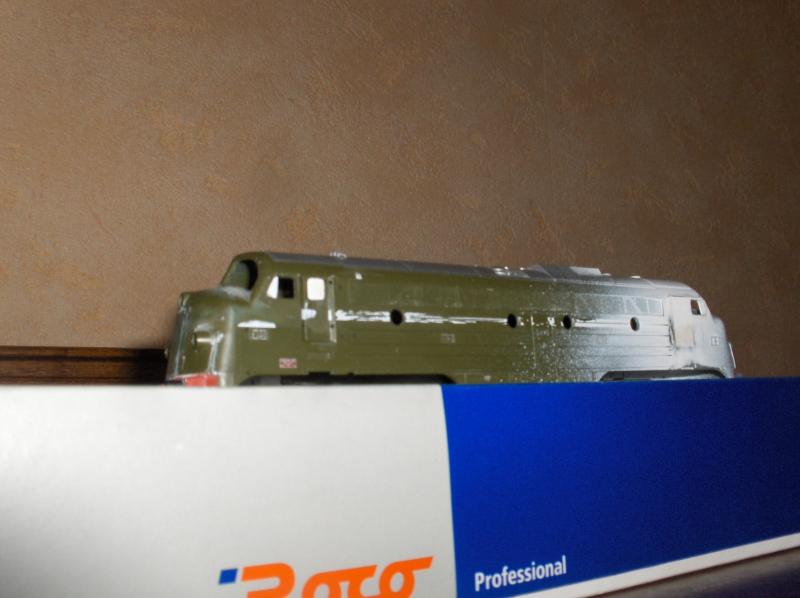

Voor volgende "tussen"doortje een originele Roco MY1124 aanpakken, zoals te zien is reeds voorbereidingen gedaan voor aansluitingen LED verlichtingen te maken, deze locomotief daar moet enkel de cabines geschilderd worden een machinist inzetten en als laatste dus een vervuiling opspruiten.
Volgende originele wordt een MY1125 maar met de rangeerdersplateaus op.
Wel doe ik verder aan body voor de Di3.628 Jernbanen af te werken.
Eric.
