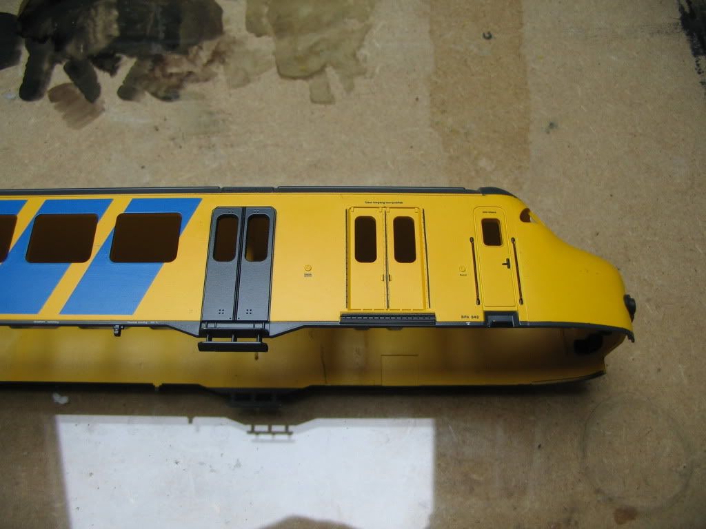

gister is er bij mij het idee op komen zetten om twee plannetjes V van hun bagage afdeling af te helpen.
Maar hier bij zijn er ook drie vraagjes op komen zetten.
1: Zijn er meer zichtbare veranderingen nodig om het model kloppende te krijgen?
2: Hoe kom ik aan deze nieuwe stukjes wand? Iemand die hier gietstukjes van heeft? (frank misschien?)
3: In welke nummer serie vallen deze plan V's ?

1 bij de 441-483 wel, het "halve" raam in de Bk
2 ik moet nog wel wat hebben en anders bij de hofsloper, daar is laatst het nodige naar toe gegaan. PB mij maar even hierover
3 hoge nummers 800 en lage nummers 900 hebben de bagageruimte behouden. In elk geval  t/m 840 zijn verbouwd maar ik denk nog wel veel hoger.

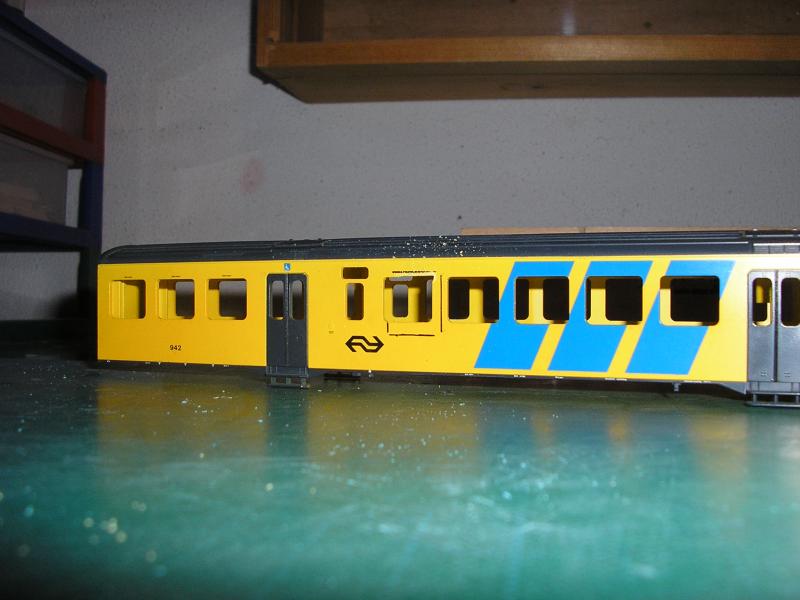

Zo, het begin is er!
Dit is een van de slachtoffers voor deze verbouwing.
Goed, het stukje met de bagage deuren moet er uit, en gaat plaats maken voor twee ramen.
Na een meet foutje toch nog begonnen met het uit zagen van de bagage deuren.
Zo, die is kapot.

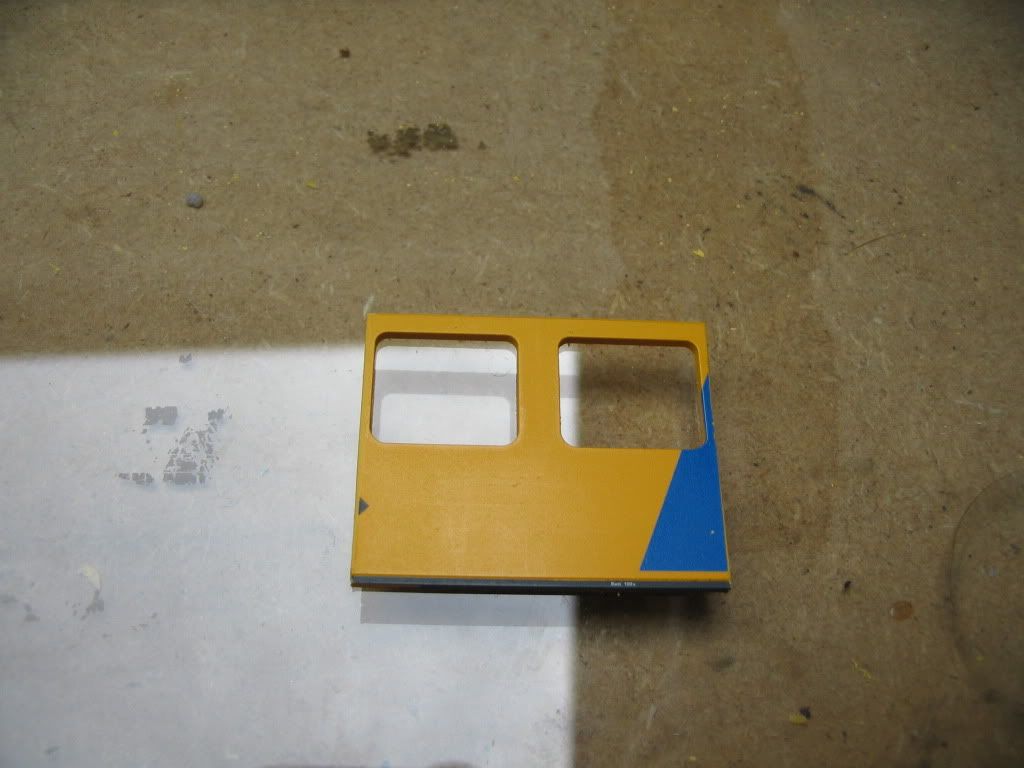

Toen heb ik uit dit wandje een donor wandje gesneden, om het gat op te gaan vullen.
Dit is het nieuwe stukje wand wat er in moet komen.
Hier moet die er dus in komen te zitten.
En hier heb ik hem er even voor de foto ingezet.
Er moet nog het een en ander gedaan worden om het mooi pas te maken.
