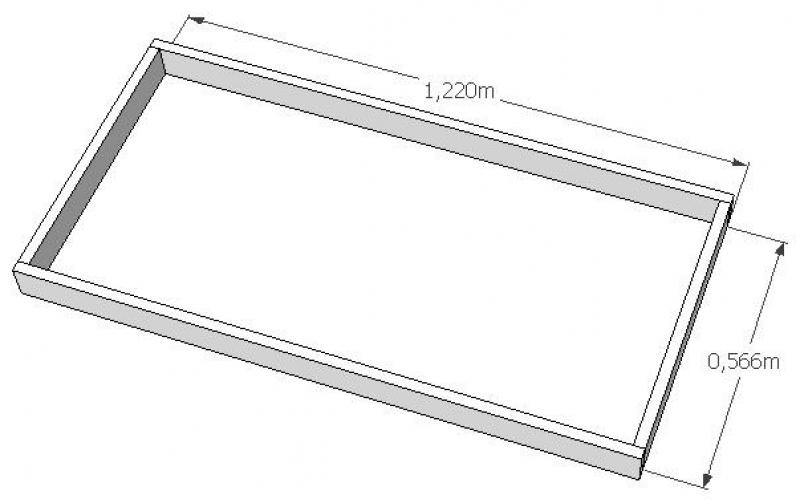

« Reactie #95 Gepost op: 22 June 2010, 13:40:21 »
Zo ziet een van de module bakken er nu uit maar de lengte van 0,556m lijkt mij moeilijk op precies te zagen.

Re:Station Uden
« Reactie #97 Gepost op: 23 June 2010, 18:17:37 »
Hoi Wout,
Zie mijn bouwdraadje (via het wereldbolletje onder mijn naam) over het hout dat ik gebruik. Dan zie je dat ik maar 9mm gebruik. Ik heb een (complete) plaat van 2440x1220x9mm laten verzagen in stroken van 60mm breed en 1220mm lang. Daaruit is mijn onderstel opgebouwd. Dat is een lichte constructie. 22mm dikte balken gebruiken is een beetje civieltechnisch denken ;) daar is op zich ook niets mis mee als je heel sterk bent :)
Waarom zo'n gekke maat van 56.6 cm? Kan je niet naar 61 cm (de maat halve plaat is dat) Veel makkelijker rekenen :)
Groeten Ronald.
Deetrein
  • Berichten: 1678
Re:Station Uden
« Reactie #98 Gepost op: 23 June 2010, 19:03:07 »
Die gekke maat is omdat de module totaal 60 cm breed is.
Twee keer de houtdikte van 22 mm eraf is dus: 600-2x22=566 mm/56.6 cm
