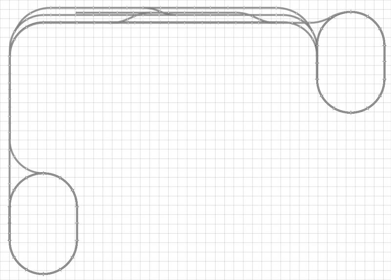

Ja dat is zo ja. Ik heb mijn baanplan af met 2 klimspiralen en nu ben ik ook veel goedkoper uit als met 1 klimspiraal.
Hier ffe een fotootje:
Ik gebruik een helling van 3.1% en de daling/stijging is dan 9cm per ronde, en ik heb drie ringen dan komt de plaat 27cm onder de plaat terecht. Dan neem ik planken van 10cm hoog en dan blijft er 17 cm over aan ruimte tussen de planken en het schaduwstation. Ook licht alle rails minimaal 5,5cm ong. van de muur af. Ik heb het Station Uden Iets verder tegen de muur gezet omdat er nu meer ruimte voor het station is, er is achter nog genoeg ruimte losplaats die er oorspronkelijk ook was. Ik zit nog te kijken om de module bakken in plaats van 80cm 61cm te maken omdat we dan 4 module baken uit een plaat kunnen halen. Ik wil nog wel dat er genoeg ruimte overblijft voor een perron het station en nog een weg of iets dergelijks. Dus ik ga morgen even van was afval hout even kijken of ik een module bak plaat kan uitzagen van 122cm x 61cm en dan even kijken of daar wel genoeg ruimte op is. Dit is ook fijn zoon iets dunnere plaat omdat ik een groot plan heb en de tafel staat nog altijd gewoon in mijn slaapkamer dus is wel handig om nog wat ruimte te houden.

Op het Forum.3rail.nl zag ik dat iemand met een project zijn marklin c rails door zaagde voor een keer voor een verhuizing. Voor zoon module bak lijkt me dat ook wel handig voor als ik die een keer zou willen verplaatsen. Maar weet iemand hoe ik de stroom kring dan goed kan laten lopen dat de stroomkring niet wordt onderbroken? Of lijkt jullie dit geen slim idee?

Als je op iedere modulebak een aansluiting maakt voor de baanspanning dan kan
je zonder problemen de rails op de scheiding doorzagen.
Het is natuurlijk zoizo wel aan te raden meerdere aansluitingen te maken voor
de baanspanning, dit is een betrouwbare manier van spanningsvoorziening en niet
storingsgevoelig, waar raillassen dat wel zijn als ze niet helemaal lekker inelkaar zitten door
te veel speling, vuiligheid etc etc.
