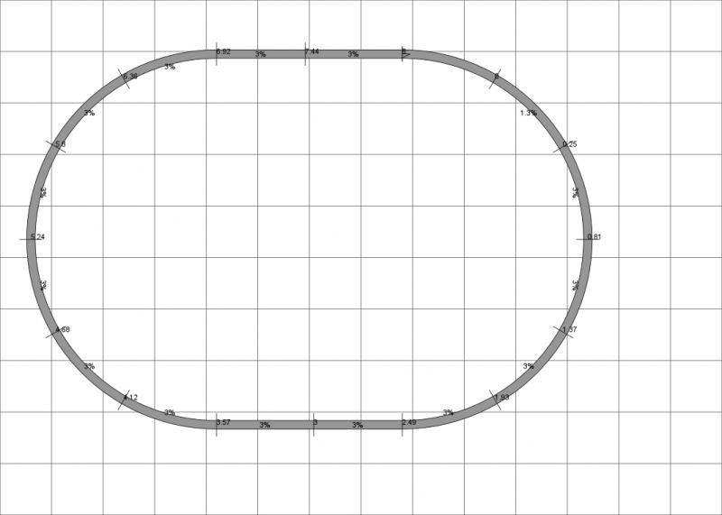

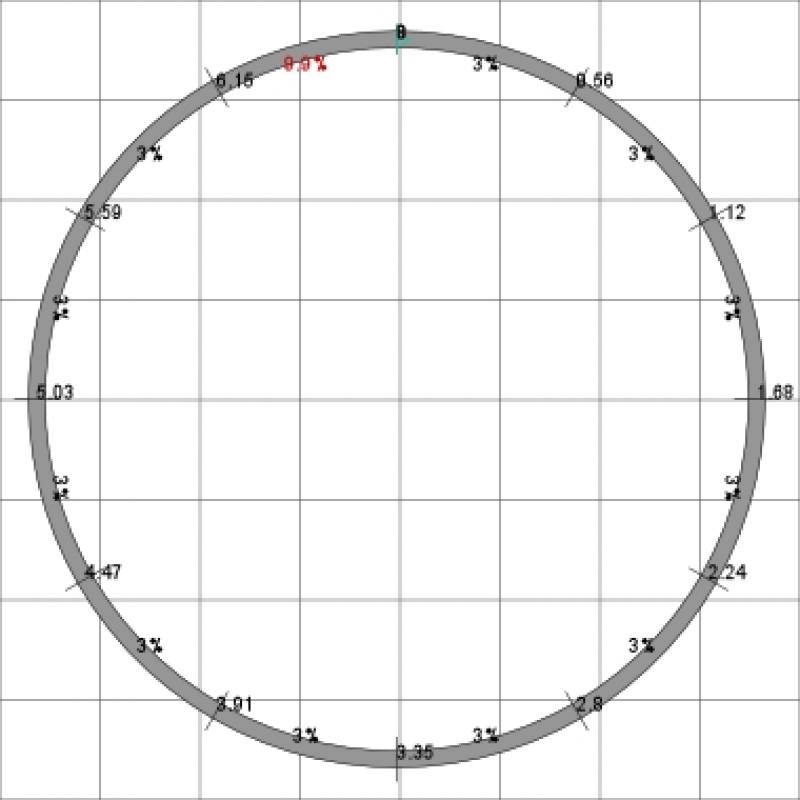

Ja daarom maar ik had even gekeken en als je een klimspiraal doet met alleen maar bochten in mijn geval 24130 dan stijgt de de trein met een helling van 3% maar 6,78cm ong. maar wil ik 8cm hebben en dan moeten er ook nog wat rechten tussen in mijn geval 24172 en 24188
Hier kun je ffe zien wat ik bedoel:
En om de trein 35 cm lager te krijgen heb ik ong. 4 van die groten spiralen nodig. En dan twee keer ook want aan de andere kant moet er dan ook een klimspiraal komen.
