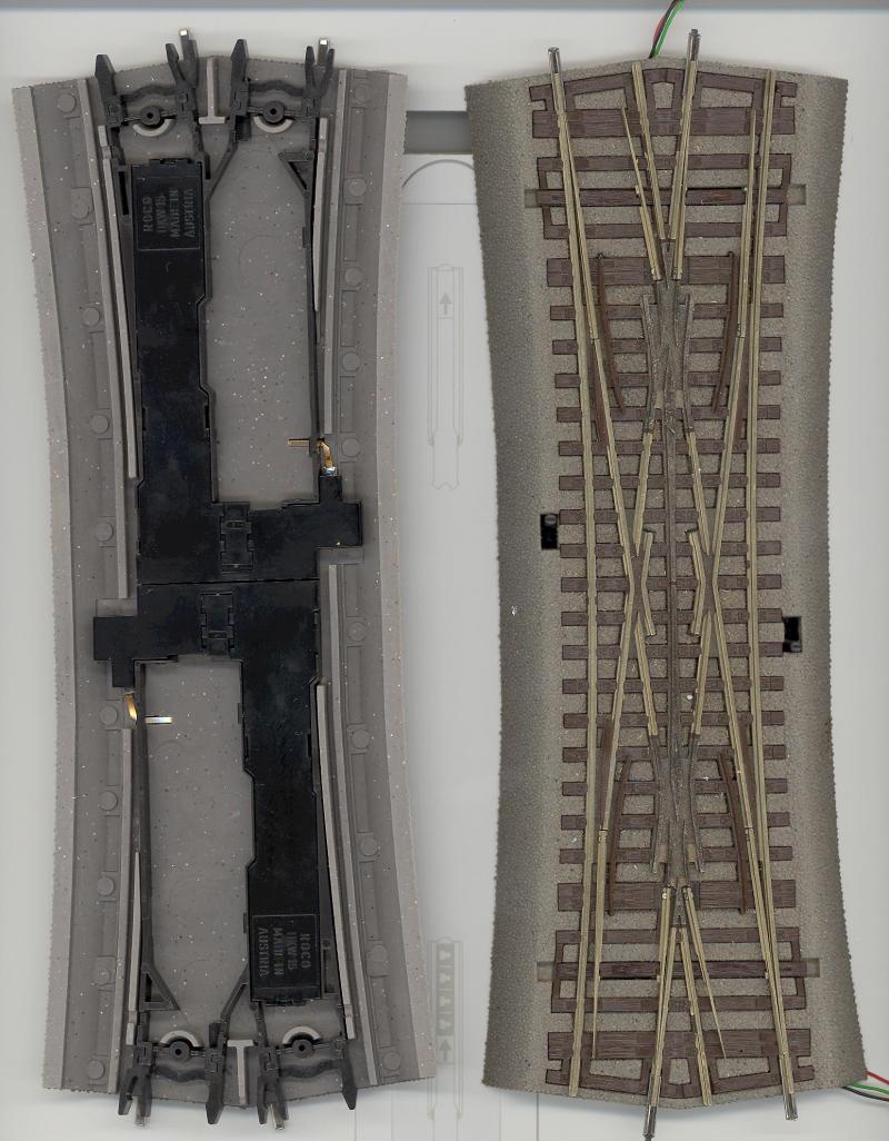

Dit is een foto van een engels wissel van Roco...
Foto: P. Heinst uit het draadje: roco line met bedding
Op de kruising van de sporen zit het hartstuk. Deze is normaal gesproken een metalen gietstuk en spanningsloos (zonder stroom). Als de trein daarover rijdt dan krijgt één zijde geen spanning en valt de locomotief stil. Vooral als er een beetje slecht contact is. Je kan het oplossen door het hartstuk van spanning te voorzien. Alleen dan moet het wel de goede spanning (pool) zijn anders heb je kortsluiting als je er overheen rijdt. Dat noemt men polariseren.
Het polariseren gebeurt dus met het omzetten van het wissel naar de andere stand. Dan komt er dus ook andere spanning op het hartstuk te staan. Daarvoor heb je een wisselaandrijving nodig met extra aansluitingen om het hartstuk van de juiste spanning te voorzien.
Als het goed is moet er een handleiding bij het wissel zitten waar het instaat.
wat meer info over polariseren: http://forum.beneluxspoor.net/index.php/topic,27007.0.html
Groeten Ronald.

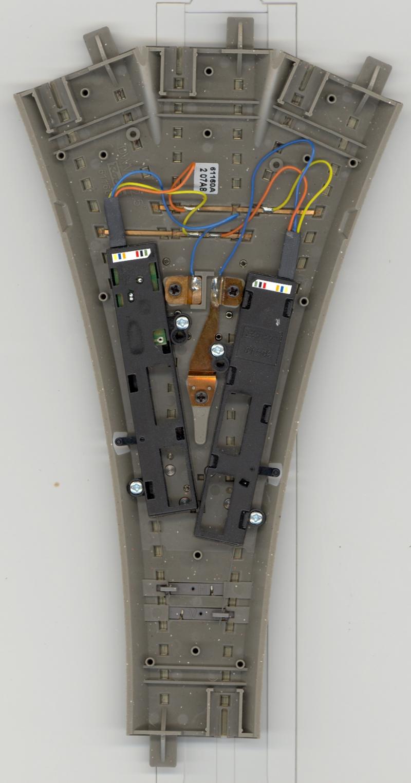

Zoals Ronald ook al aangeeft is het waarschijnlijk een polarisatie die niet goed is of geheel niet is aangesloten.
De kruiswissel en driewegwissel zijn door Roco voorzien van een mogelijkheid on te polariseren, volgen mij is deze al aangesloten bij een nieuwe drieweg of kruiswissel.
Als je de stekkertjes los hebt gehad en niet juist weer aangesloten kan er iets mis gaan.
Bijgevoegd heb ik een driewegwissel en daar moet je goed opletten hoe en waar die kleine stekertjes er in zitten, let op de kleuren en dat bij een driewegwissel de aandrijving in speigelbeeld zijn gemomteerd, dit is bij een kruiswissel niet.
Probeer ook een als de lok op het wissel stopt om deze niet vooruit te duwen maar licht naar beneden te drukken en als dan de lok gaat rijden dan zou het kunnen zijn dat er een slechte verbinding is tussen de rails (op het polarisatie stuk) en de wielen.
Je kunt natuurlijk ook nog altijd even meten of er spanning op het polarisatie stukje staat en in verbinding met de juiste spoorstaaf.
Het open rijden zal niet het probleem zijn omdat daar door korsluiting ontstaat en de lok ook niet gaat rijden als hij even vooruit wordt geduwd, Moet de kortluiting eerst worden verholpen en dan weer met start/stop de baan ingeschakeld worden
Bijgevoegd een paar afbeeldingen van een driewegwissel, aansluiting bij een kruiswissel is vergelijkbaar, let op de kleuren en de juiste gaatjes.
