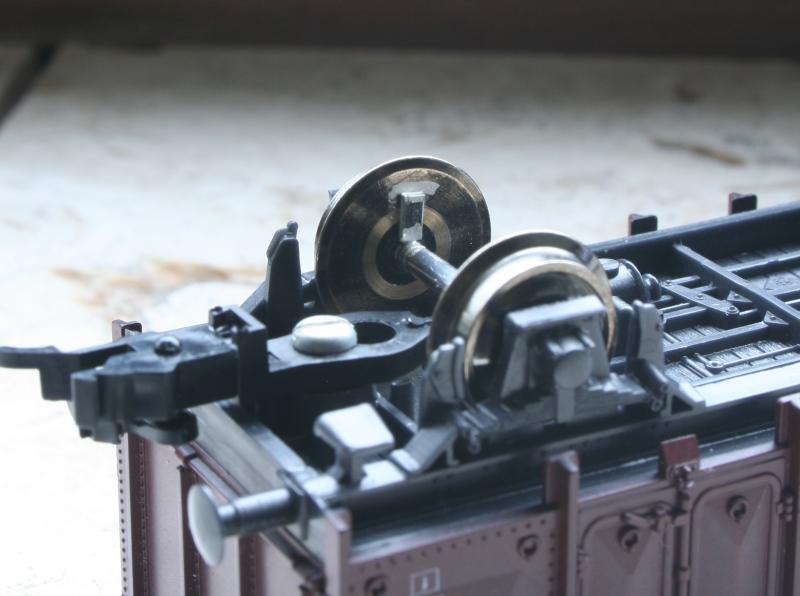

Een fotootje.
Is inderdaad van Conrad en de kenners zullen wel de bouwvorm kunnen noemen, 1206 denk ik.
Behalve weerstandlak of een SMD-weerstand, kun je vaak ook een gewone weerstand gebruiken. Staat uitgelegd op de site van het n-project. Vooral erg handig bij draaistellen. Je ziet er niets van, het is goedkoop en zo gebeurd.
Verder heeft Roco wielstellen met een ingebouwde weerstand. Erg gemakkelijk, maar relatief duur en ze passen niet eens op alle Roco wagens.

1206 is juist, gebruik ik ook. Ik draai zelfs nog de isoleerbuis af, dan is de oppervlakte om de weerstand vast te plakken nog wat groter.
