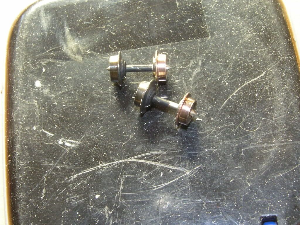

Het idee is dat bij een analoge loc de inductiespanning van de motor bij kleine stroomonderbrekingen vonken veroorzaakt, zodat het vuil in de wielen wordt gebrand. Bij digitale locs zit de decoder ertussen en zouden dat soort vonken niet ontstaan.
Nou weet ik toch heel zeker dat ook bij digitale locs de wielen vuil op den duur vuil worden. In ieder geval kan deze 'verklaring' niets te maken hebben met weerstandjes tussen wielen van losse wagens.
Ik vermoed eerder dat bij een DC lok een vonk tussen rails en wielen langer blijft bestaan dan bij een DCC lok omdat bij deze laatste de vonk als het ware sneller uitdooft door de snel wisselende signalen. Als ik me niet vergis is dit ook het geval bij een AC lok (al ben ik daar geen ervaringsdeskundige in).
Bij relais zie je hetzelfde fenomeen opduiken. Te kleine stromen door (en spanning over) de contacten van een relais kunnen tot gevolg hebben dat er zich een oxidatielaag vormt (of anders gezegd niet weggebrand wordt). Dit effect heeft sterke gelijkenis met wielen die wel/geen stroom afnemen.

ik heb gemerkt dat een sate-prikker ook goed werkt om een klein beetje geleidende lak tussen smd weerstand en de as aan te brengen: de prikker heel licht in de lak dopen en je kunt een stipje lak aanbrengen.
Je hoeft dan ook niet je kwastje schoon te maken ...

........... hebben dat er zich een oxidatielaag vormt (of anders gezegd niet weggebrand wordt). Dit effect heeft sterke gelijkenis met wielen die wel/geen stroom afnemen.
Het is zo dat het effect heeft op het gehele wiel en niet alleen op het loopvlak. Bijgaande foto geeft dat ook aan waar het ene wiel geheel koperkleurig is geworden.
Grtzz Rob
Dit is in elk geval sterker dan wat ik bij mijn rijtuigen vastgesteld heb. Kan ik niet verklaren.
