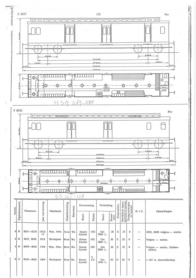

Volgens mijn informatie zijn de P6027 en P6028 identiek aan de overige uit de serie P6021-6032. Het verschil zit'm in de fabrikant: Werkspoor (in 1915). De P6021-6026 en P6029-6032 werden bij de HSM-werkplaat Haarlem gebouwd (resp. in 1912-'14 en 1916).
Jaargang 1980 bevat helaas geen artikel over de postrijtuigen. In RailMagazine 96 (juli '92) staat echter wel een artikel over de vier-assige houten postrijtuigen, waaronder de P6021-6032 (incl. foto van het Philotrainmodel).

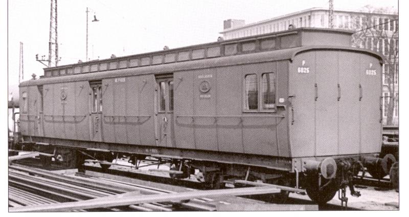

Een foto van de P6025 (1:1) staat op blz. 290 van Jacq. van der Meer - De Hollandsche IJzeren Spoorweg-Maatschappij
[/url][/img]
Als deze upload niet lukt, mail me dan maar even (mailadres in mijn profiel). Stuur ik hem rechtstreeks toe.
Willem Wensink
J.W. Wensink
Berichten: 48
Re:Postrijtuig p6021-6026 Philotrainkit 40
17 May 2010, 15:24:30 »
Tweede poging:
[/img]

Top Willem, dat is 'm. Alleen weten we nu niet waarom die deuren teruggeplaatst waren en de deuren van zovele andere postrijtuigen vrijwel naadloos de wand volgden. Ik lees ook net op het NMLD dat de deuren van de 6028 ook teruggeplaatst waren 'vanwege het vrije-ruimteprofiel'. Zie je op de huidige foto niks van natuurlijk
, maar ik ken behalve JWW's foto van de 6025 geen foto's waarop dit het geval is.

Een gokje m.b.t. tot de "inspringende" deuren:
Zou het een slim ontwerptrukje vab de HSM kunnen zijn? Je moet je realiseren dat het om klapdeuren gaat. Hoe meer "inspringend", hoe minder ver uitstekend over het laadperron. Aan de binnenzijde maakte het niet zoveel uit, want de deuren werden geflankeerd door de veel bredere sorteervakken en -tafels. Een dergelijk ontwerp had de concurrent SS nog niet bedacht. Latere voortzettingen zijn er niet gekomen; de eerstvolgende postserie P7011-7021 (staal, uit 1931) had schuifdeuren.
Nog wat informatie gevonden:
Uit het NS-wagenparkboek 1924:
Met groeten,
Willem Wensink

Uit het fotobijschrift in het HIJSMboek blijkt dat inderdaad
oorspronkelijk
de onderste treeplank over de hele lengte doorliep, maar in 1951 (datum foto) "vanwege het goedkopere onderhoud" voor een deel was verwijderd.
