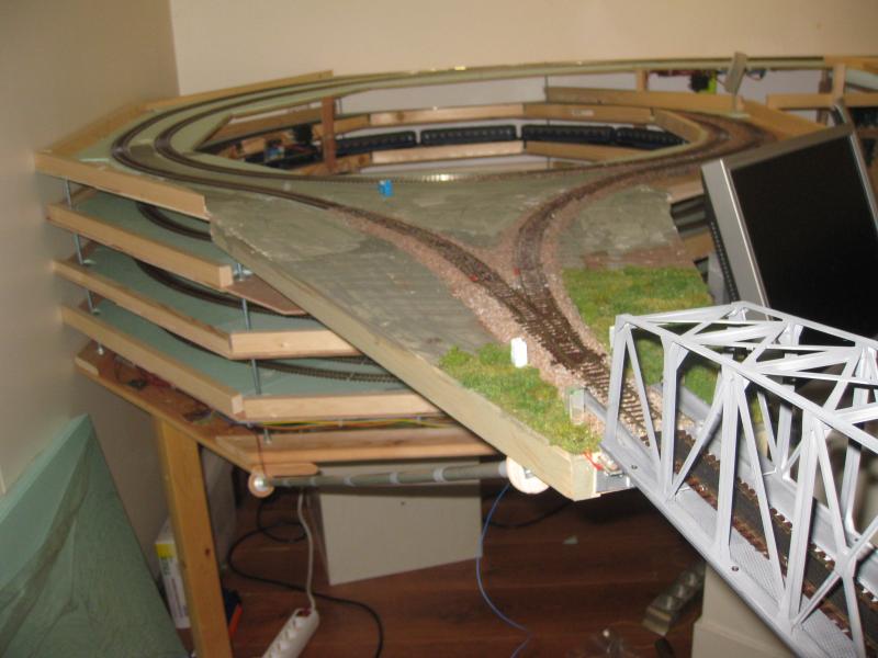

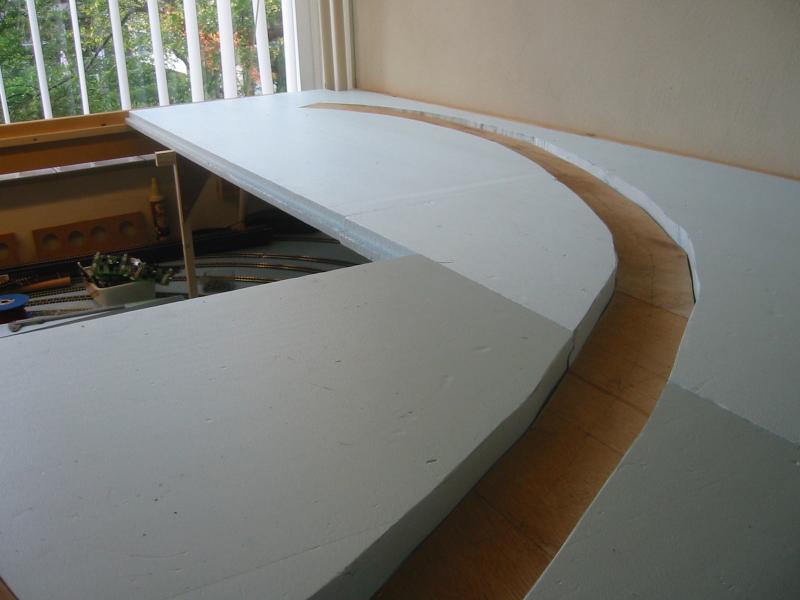

Weer even een update.

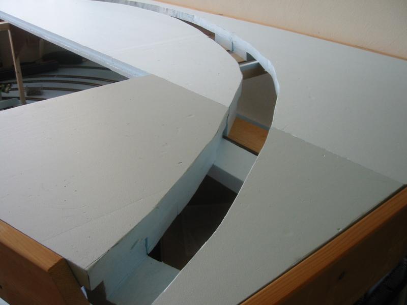

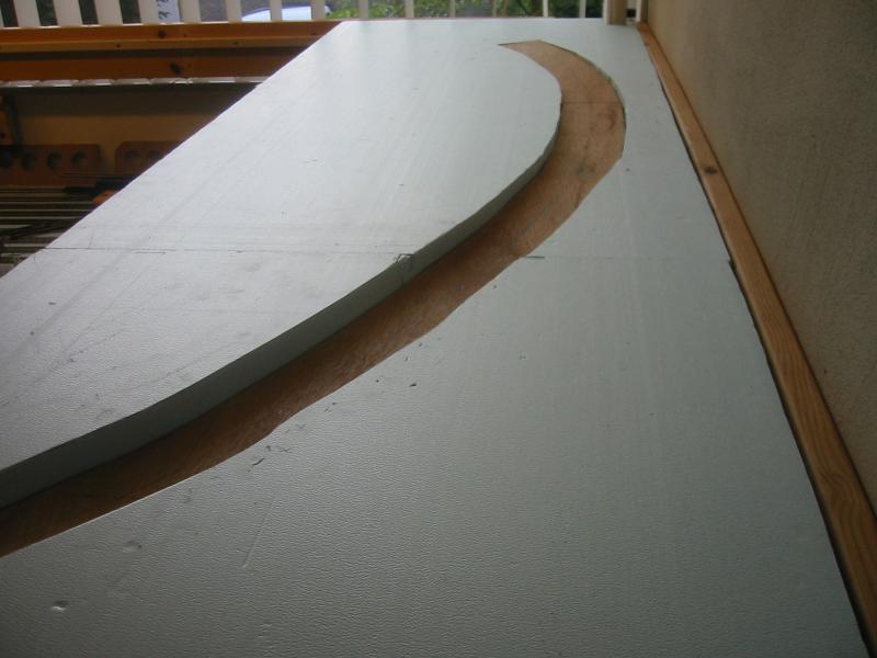

Met het schaduwstation kan ik momenteel niet verder omdat nog niet alle wissels binnen zijn en ben daarom maar vast wat gaan doen aan de bovenbaan.

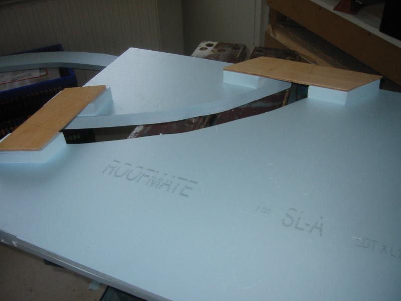

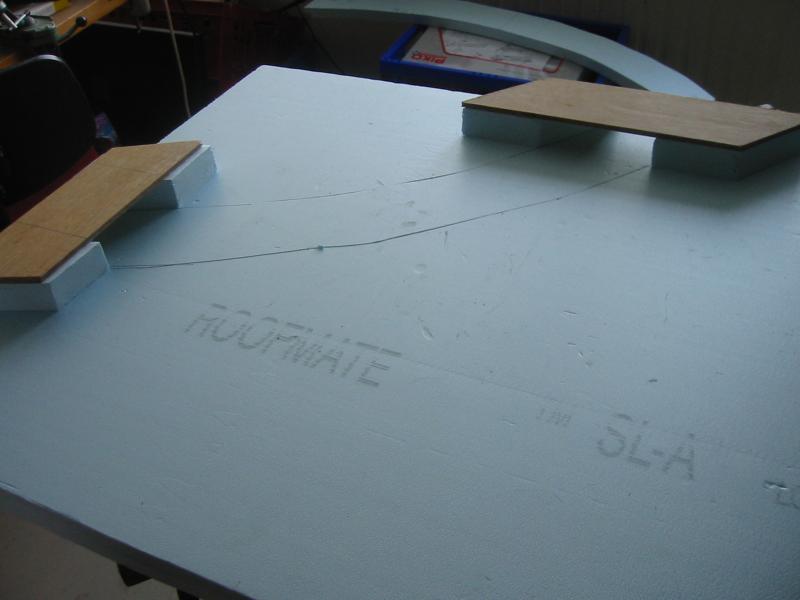

Ik liep al lange tijd met het plan rond om met roofmate aan de slag te gaan, maar het bleek in de praktijk toch wat lastig te vinden. Ik heb het in ieder geval niet kunnen vinden bij de bekende bouwmarkten. Uiteindelijk toch via internet besteld. De prijs viel mij erg mee, € 5,50 voor een plaat van 60x125x3 cm (goedkoper dan hout). Het is een stevig materiaal en laat zich goed snijden. Het heeft een behoorlijke stijfheid en het onderliggende latwerk kan daarom erg licht worden uitgevoerd. Mede door het lage gewicht en ongevoeligheid voor vocht lijkt het mij ideaal spul voor tentoonstellingsbanen.
In een deel van de baan moet een helling omlaag komen richting brug en ik moest daarom een lange sleuf maken.
Om te voorkomen dat ik daarna met allerlei losse plaatdelen kwam te zitten heb ik eerst op strategische plaatsen bruggetjes over de te snijden sleuf gelijmd:
Na het uitsnijden van de sleuf bleven alle delen keurig op zijn plaats:
De verschillende platen op de juiste plek gelegd:
De hellingbaan van 5,5mm triplex aangebracht:
De juiste hellingshoek kan ik nu met opvulstukjes in de eerstgenoemde bruggetjes instellen.
De taluds kan ik met een scherp mes aanbrengen
Tot nog toe voldoet het materiaal geheel aan mijn verwachtingen. Een groot voordeel is dat je door de dikte van 3 cm betrekkelijk eenvoudig hoogteverschillen kan aanbrengen voor (spoor)dijkjes slootjes enz.
Lijmen gaat goed met witte houtlijm. Als je roofmate op elkaar lijmt moet je de las wel geruime tijd (minimaal 24 uur) laten drogen omdat het vocht niet door het materiaal wordt opgenomen. Roofmate op hout lijmen droogt wel binnen de normale tijd omdat hier het vocht via het hout weg kan.
Wordt vervolgd.

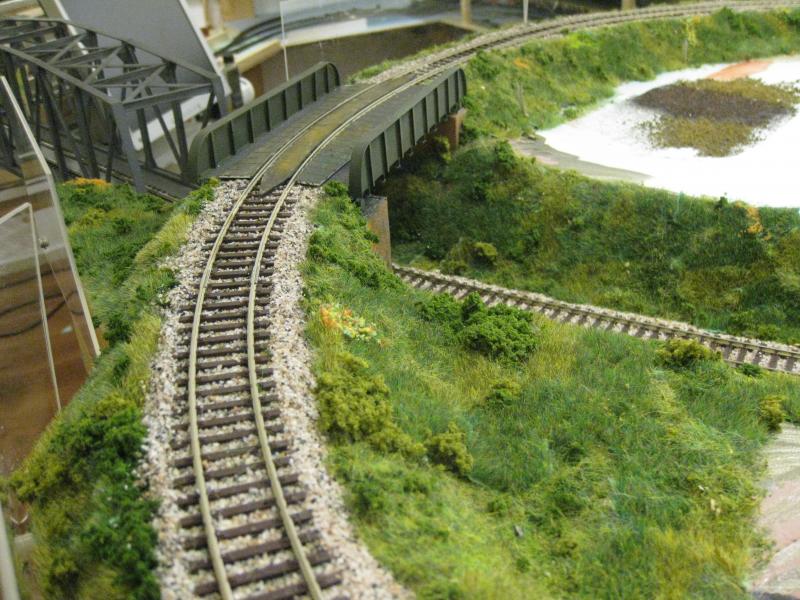

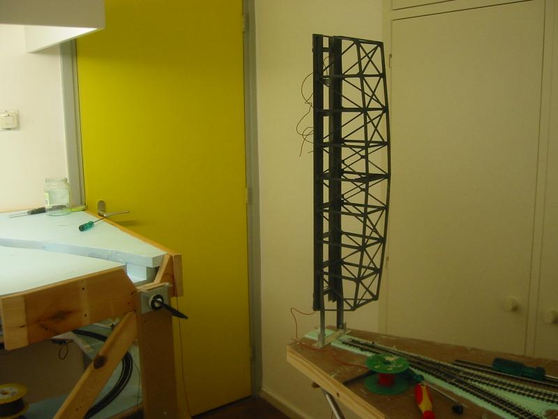

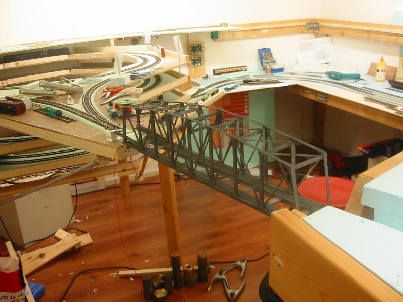

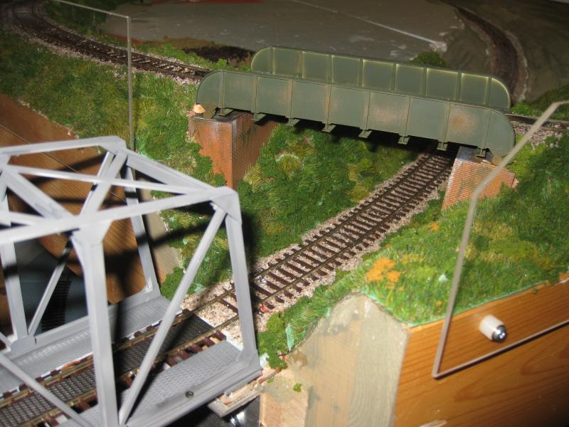

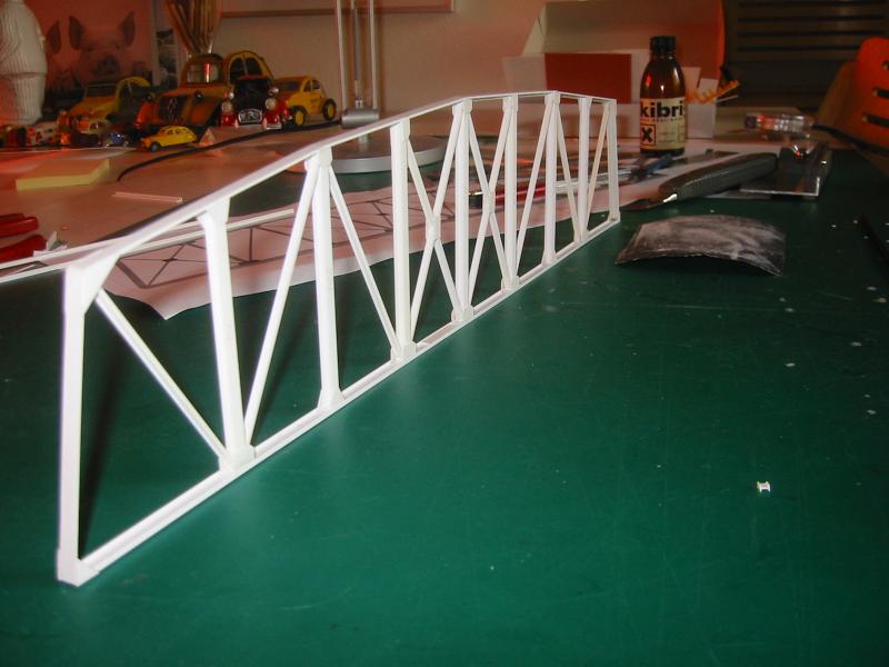

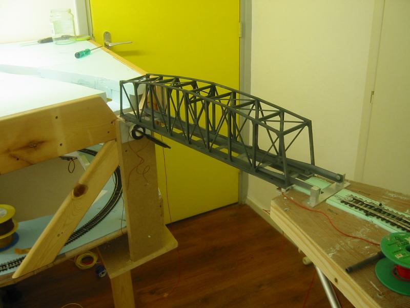

Ondanks de warmte toch nog wat aan de baan gewerkt.
Een brug gebouwd van styreenstrips en aluminium profielen.
De brug op z'n plaats. Om de brug altijd op de juiste plek te laten rusten heb ik op de vier hoeken magneetjes aangebracht, die houden de brug stevig in positie. Deze magneten zorgen ook voor de elektrische verbinding naar de brugrail en het stroomloos zetten van de railsecties naar de brug als deze is geopend.
Zo kunnen de  preiserreuzen de brug passeren.
Gerrit
Matheus 18
  • Nog iets te plat voor Profi.
  • Berichten: 2513
  • poging tot Steentje bijdragen.
Re:Nederlandse baan van eenop87
« Reactie #18 Gepost op: 01 July 2010, 23:23:50 »
Hoi Gerrit.
Mooie brug en leuk toegepast.
Dat met die magneetjes is iets om te onthouden.
Groetjes.
Matheus.

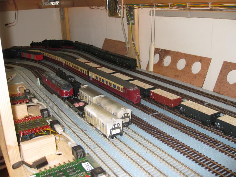

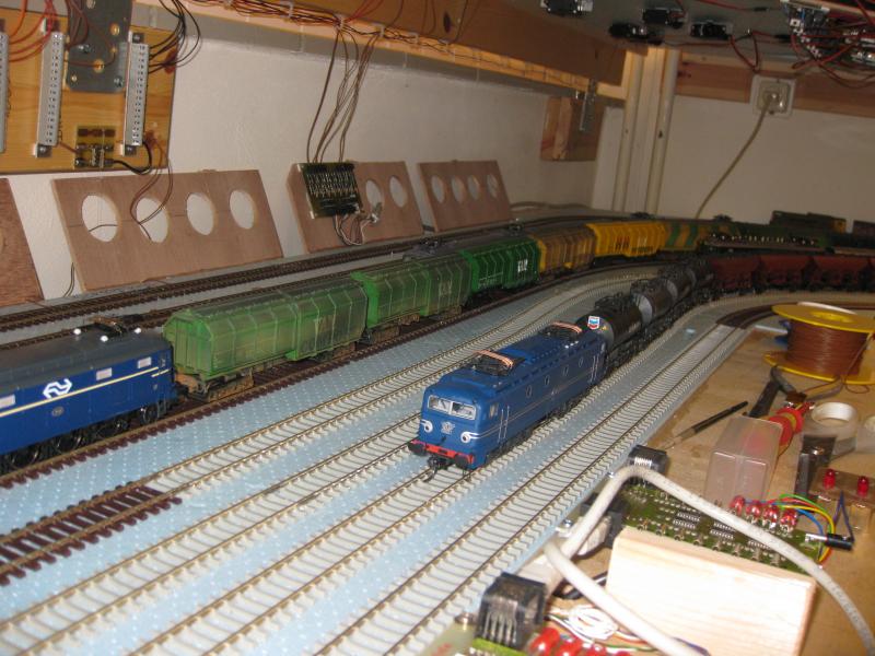

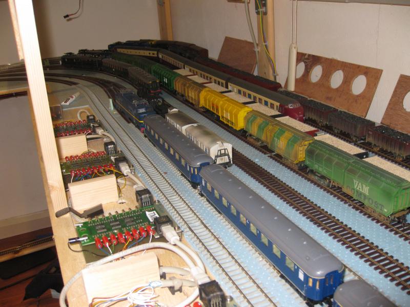

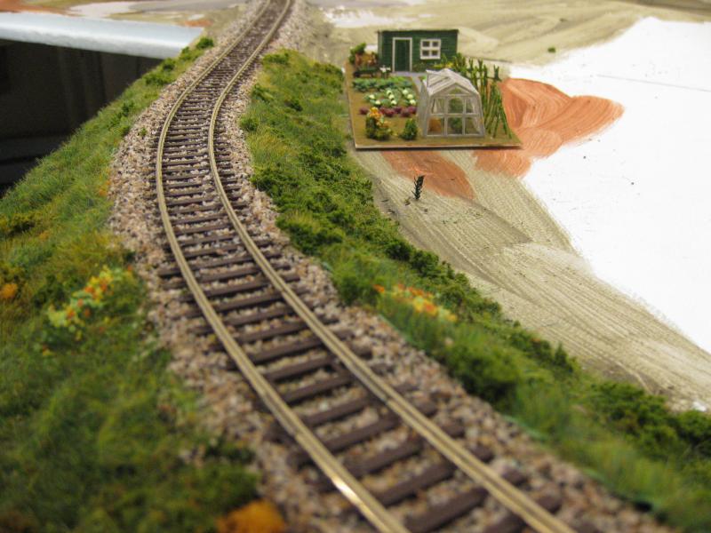

Even de stand van zaken op het ogenblik.
Alle doorlopende sporen inclusief het schaduwstation zijn aangelegd en kunnen bereden worden.
Het schaduwstation is uitgerust met lichtsluizen en werkt met Koploper met dynamische bloklengte. Dat werkt uitstekend en kan op die manier 16 treinen verwerken.
Het onkruid begint al aardig te groeien
Richting klimspiraal
Er is al iemand bezig geweest om een volkstuintje in te richten (Prorail heeft hier nog niets te vertellen ;))
Het schaduwstation
Gerrit

« Reactie #20 Gepost op: 26 September 2010, 19:44:04 »
ziet er goed uit  (y) van welk merk komt dat gras??
Maarten
(ps al die treinen zijn mooi geweatherd  (y))

« Reactie #21 Gepost op: 26 September 2010, 22:19:37 »
Het gras is gemaakt van grasmatten van Busch nr 7211 en 7210. Ik scheur daar willekeurige stukjes vanaf van enkele vierkante cm (hoe onregelmatiger hoe mooier) en plak die met witte houtlijm vast. De ruimtes die hier en daar open blijven vul ik op met foliage van Woodland en wat ik zo in mijn verzameling groen heb. Hier en daar prop ik van los strooigras ook wat gaatjes vol.
Na droging met de stofzuiger er over. Wat ik heb weggestozuigerd is een mengsel van alles door elkaar en is daarna weer prima te gebruiken in het volgende stuk.

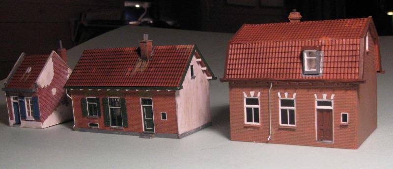

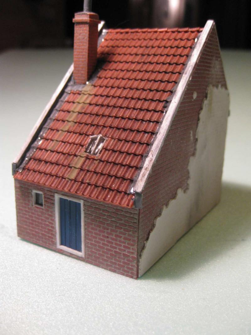

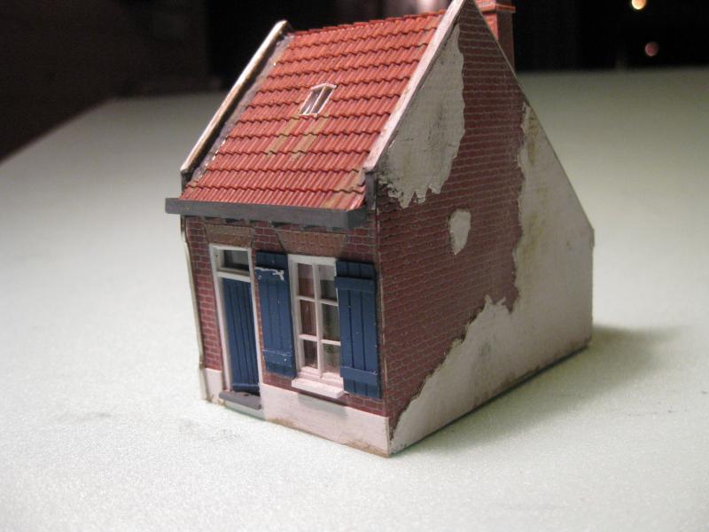

Even wat anders dan het bouwen aan mijn baan. Bij het lezen van de bouwverslagen van Patrick(p@tje) kreeg ik de kriebels.
Omdat ik weinig typisch Nederlandse huizen bezit voor mijn nieuwe baan heb ik het nuttige met het aangename verenigd. Na vele uren snijden lijmen en verven de volgende 3 huisjes gefrot.
Hoewel ze nog niet zo fraai zijn als die van Patrick, ben ik er best wel tevreden mee.
Gerrit

Hier mag je zeker tevreden mee zijn hoor!  (y)
Heb je ze zelf 'verzonnen' of heb je ze aan de hand van foto's van bestaande gebouwen gemaakt? Ze zien er overtuigend uit, als is de laatste wel erg klein. :)
Vriendelijke groet, Benno

Dat huisje is inderdaad erg klein, maar wel op schaal. Dit soort huisjes staan nog steeds hier en daar in Nederland, ik zag onlangs nog zoiets staan in Overschie. Het baanwachtershuisje heb ik "gepikt" van Patrick, maar zag later dat Artitec ook zoiets heeft. Het huisje met mansarde dak heb ik gemaakt van foto's die ik gevonden heb met Google. Omdat vaak maar één zijde op de foto staat moet je de andere kant zelf verzinnen.
Gerrit

De roofmate lijm je met houtlijm, lees ik. Is het niet makkelijk(er) om hiervoor acrylaatkit te gebruiken? Dat is net wat dikker dan houtlijm en vult ook nog eens. Zit al direct stevig vast, maar hardt langzaam uit, zonder echt bikkelhard te worden. Is later ook weer te verwijderen, zodat je het roofmate kunt hergebruiken. Ik weet niet of met houtlijm gelijmde roofmate nog weer los te halen is?
'Vreesde ook al dat de sleuf in het roofmate wat aan de smalle kant was, maar dat ga je nog met een mes te lijf, zie ik, om taluds te maken. Dan zal al het rollend materieel er wel doorheen willen...

@Huub
Op zich denk ik wel een idee om de roofmate met acrylaatkit te verlijmen. Ik moet hier en daar nog wat roofmate aanvullen en ga daar zeker eens mee experimenteren.
De sleuf lijkt op de foto inderdaad aan de smalle kant, maar dat valt erg mee, ook omdat de bocht redelijk flauw is.

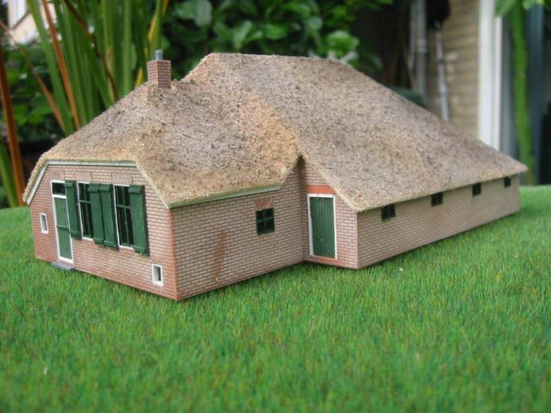

« Reactie #29 Gepost op: 12 October 2010, 13:15:31 »

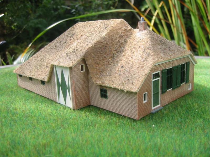

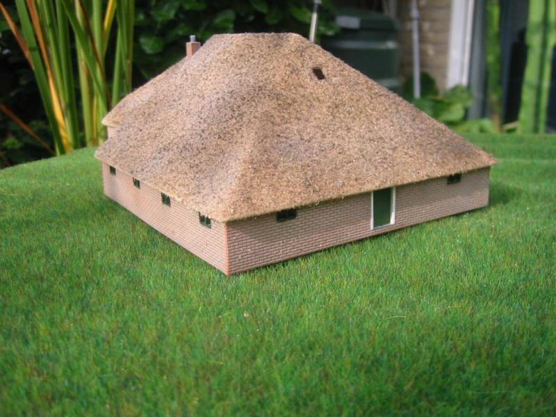

Kon het niet laten, maar heb deze keer een boerderij uit Overijssel gebouwd.
Met dank aan funda.nl
Op deze manier komt er niet veel terecht van de ruwbouw van mijn baan. :-\
Het is nog niet helemaal klaar. Met name het dak moet wat minder uitsteeksels hebben, maar dat zie je eigenlijk pas goed als je er foto's van maakt. Ook de muren kunnen nog wel wat verwering gebruiken.
m.v.g.
Gerrit
