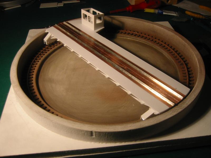

02 November 2010, 23:46:31 »

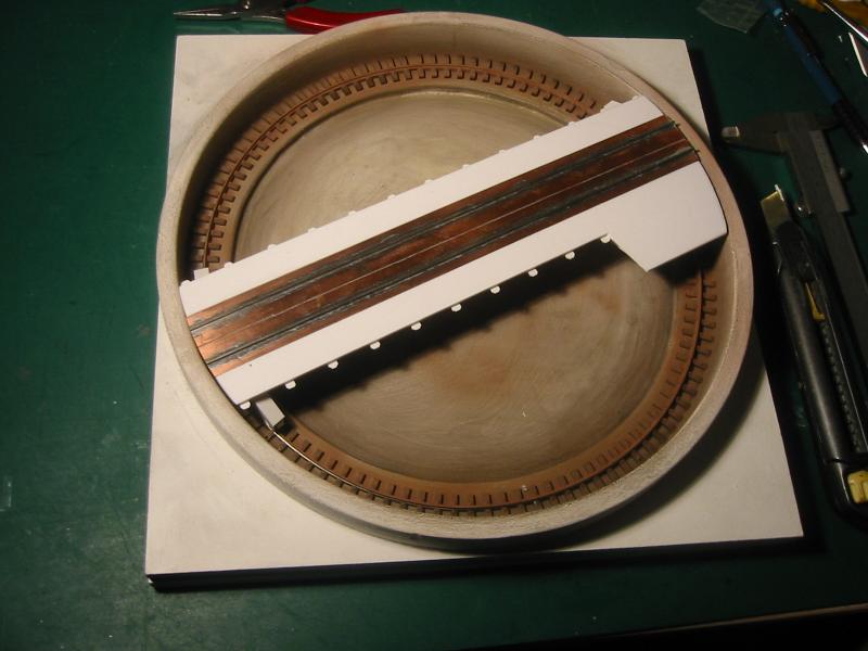

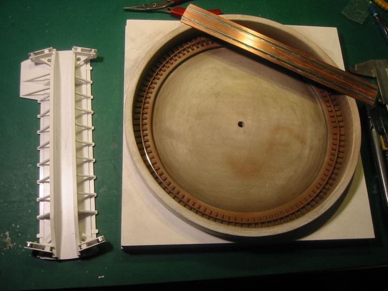

De laatste tijd bezig geweest om een draaischijf in elkaar te knutselen. Het begint er al aardig op te lijken.
De kuil is gemaakt van uitgefreesd MDF.
De rails heb ik op een strook epoxy prinplaat gesoldeerd met een isolatiegleuf in het midden.
De aandrijving wordt het systeem van Henk Kooiman.
wordt vervolgd...
Gerrit

04 November 2010, 14:55:37 »
Persoonlijk, de draaischijf ziet er nu al top uit!
Mooi staaltje zelfbouwkunst, prachtig
Gr.
Robbert Jan.

04 November 2010, 14:58:39 »
Hoi Gerrit.
Mooi resultaat heb je reeds met je draaischijf.
Zie ook dat je rekening gehouden hebt met de aansluitrails die tegen de draaitafel aankomen.
Dit wordt nogal eens over het hoofd gezien bij zelfbouw.
Blijf het volgen.
Mvg. Matheus.

04 November 2010, 16:57:52 »
wauw mooie baan!!
gaaf baanplan met veel rijmogelijkheden.
gras heb je ook mooi gemaakt.
en dan die draaischijf...
wauw wat mooi gemaakt zeg!
blijf het volgen

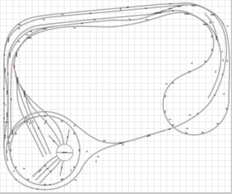

In het baanplan is inmiddels enige wijziging gekomen i.v.m. de benodigde ruimte voor de draaischijf. Deze is verhuisd naar het linkerdeel van de baan.
Gerrit

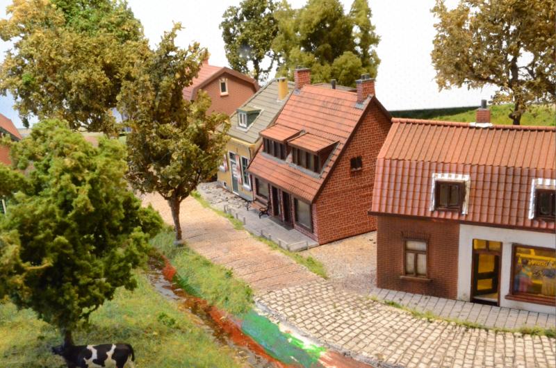

16 December 2010, 13:47:58 »

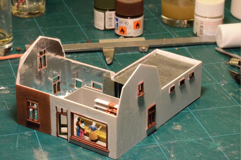

Weer eens wat fotootjes van mijn baan.
Ik ben bezig geweest met een straatje. Hoewel er nog allerlei details moeten worden aangebracht geeft het al een leuk sfeertje.
Alle huisjes op één na zijn zelfbouw.
Hier is de bakkerij in aanbouw. Aan de binnenkant heb ik aluminiumtape geplakt om doorschijnen tegen te gaan.
Deze tape heb ik ook gebruikt om het dak van de aanbouw te bekleden. Een beetje vervuilen geeft de indruk van zink.
Dit gebruik ik ook om asfaltpapier te imiteren, daar lijm ik dan fijn gezeefde BBQ-as op.
Gerrit

16 December 2010, 14:10:59 »
ik weet niet wat ik moet zeggen.......
wat een mooi straatje zeg.
gr,
mathyn

16 December 2010, 14:58:26 »
Ahaaa.....Dank u voor dit sfeer plaatje!
Geeft mijn inspiratie weer een boost!
Mooi getroffen sfeertje, zou niet misstaan op mijn baan in aanbouw. Keurig gedaan
Groet Wim.

16 December 2010, 21:55:59 »
Helemaal de sfeer getroffen van een stukje landelijk nederland
Gr Bob
Groeten Bob
