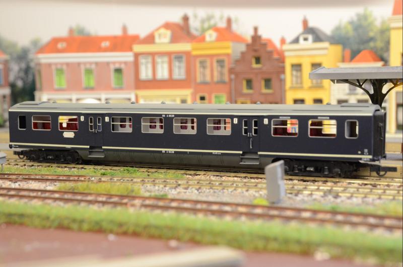

Eindelijk mijn plan-E van MK afgemaakt.
Aanvankelijk veel problemen gehad met het spuitwerk mat Kleinspoorverf (hechting). Gelukkig stond Maykel Kastelijn de laatste keer weer in Houten en heb ik zijn verf gekocht. Dat bleek prima te voldoen en was het spuiten een fluitje van een cent.
Hoewel hij zeker niet perfect is (licht niet aan MK, doch aan mijzelf) ben ik er toch erg blij mee. Aanvankelijk had ik een paar dingen gelijmd i.p.v. gesoldeerd. Nou daar wordt je niet blij van na 3x in een verfoplosbad te hebben gedompeld.
Maar goed dat geeft weer wat broodnodige ervaring en ga bij het volgende exemplaar alle messingdelen direct solderen.

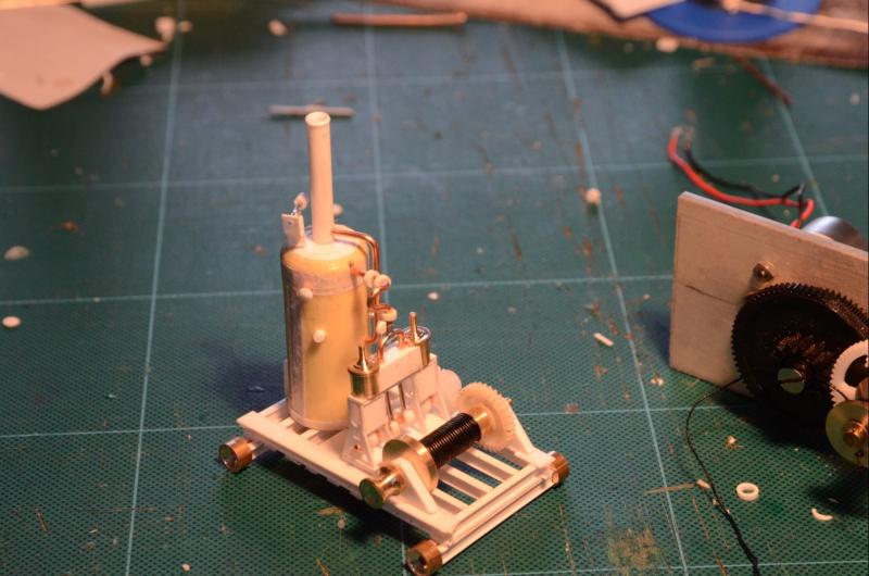

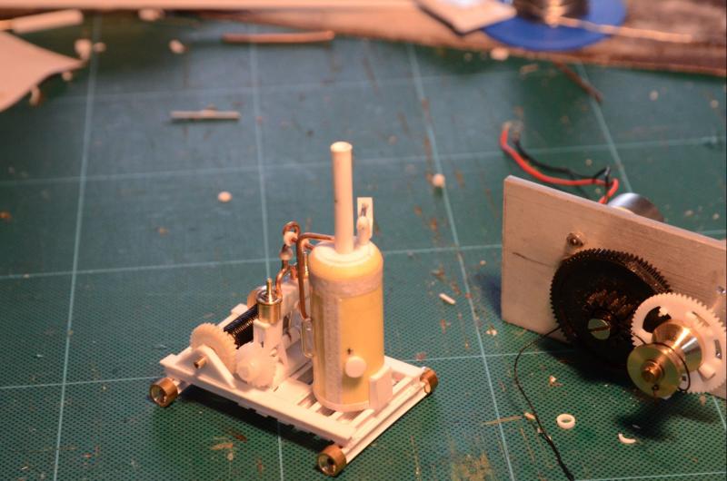

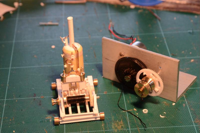

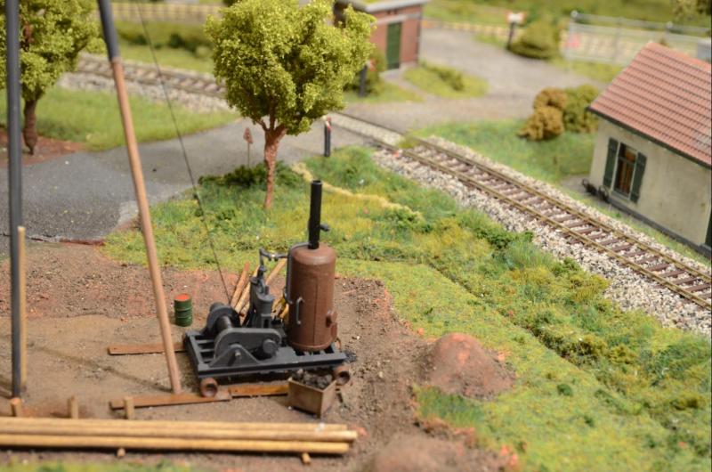

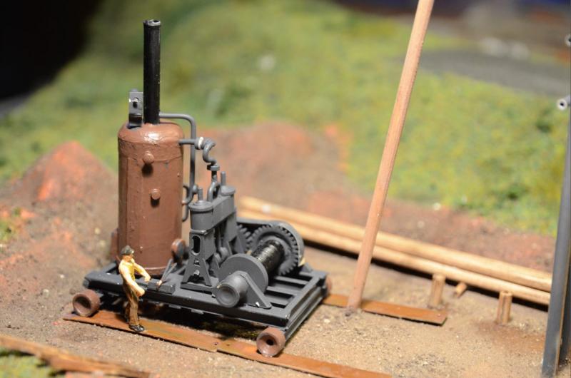

Weer even een kleine update van waar ik mee bezig ben.
Dit wordt een ouderwetse stoomheiinstallatie. De bedoeling is dat het ding gaat werken met een bewegend heiblok. De stoommachine is gebouwd van styreen, pvc pijp, koperdraad en stukjes messing, dus eigenlijk alles uit de rommelbak.
Aan de rechterkant zie je het mechanisme dat onder de tafel de beweging gaat bewerkstelligen.
Ik heb het idee ui RH overgenomen.
Ik had nog een motortje met vertraging in mijn rommelbak en heb die aangevuld met wat tandwieltjes uit een oude CD speler.
Nu alleen nog een stelling maken en alles een kleurtje geven.
Gerrit

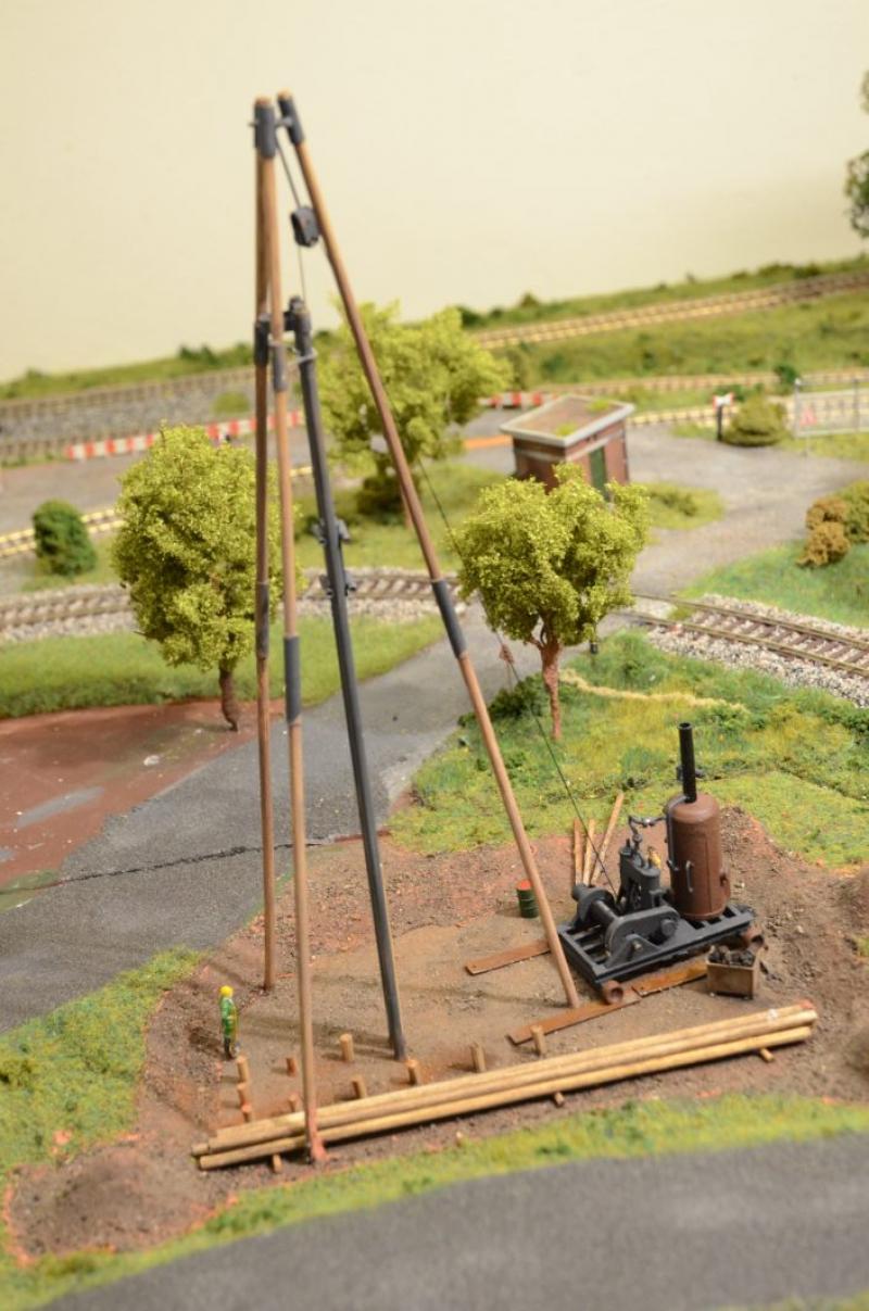

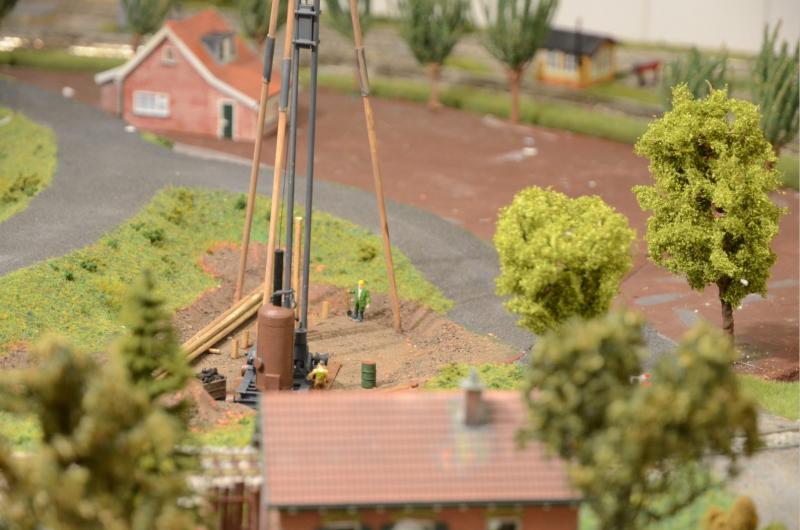

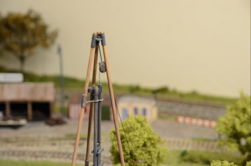

Inmiddels wat verder gebouwd aan de heimachine. Het mechanisme werkt nu zonder hapering.
Hierbij wat foto's. Let niet op de directe omgeving want daar moet nog van alles aan gebeuren.
Ik heb ook nog een poging gedaan om rook uit de schoorsteen te laten komen, maar dat wilde niet lukken.
Ik had de schoorsteen door laten lopen tot onder de tafel, maar de rook condenseerde in de schoorsteen. Het gevolg was dat de boel moddervet werd van de rookvloeistof en er nog geen sliertje rook uit de schoorsteen kwam, helaas.
Ik heb ook nog een filmpje gemaakt
Groet, Gerrit

Slim gedaan (y) alleen gaat die klap op den duur niet vervelen? misschien is het iets om een beetje schuimrubber op het einde van het gewicht t eplakken.

Daar heb je wel een punt. De meeste lol heb ik aan het in elkaar prutsen van het ding. Ik heb niet voor niets een schakelaartje aangebracht om hem uit te kunnen zetten. Misschien laat ik hem wel met een timertje werken zodat hij af en toe aan het werk gaat. Ten slotte moeten de mannen ook wel eens schaften.
Groet, Gerrit
En er wordt natuurlijk - fictief - ook steeds een nieuwe paal aangebracht, zodat er tijdelijk geen slagen klinken.
