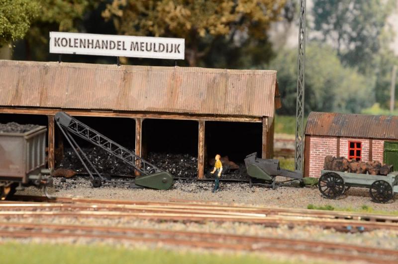

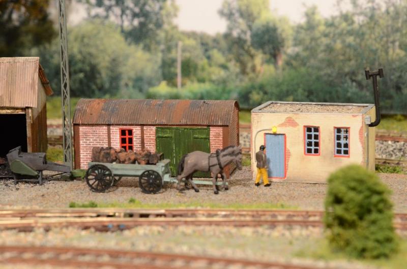

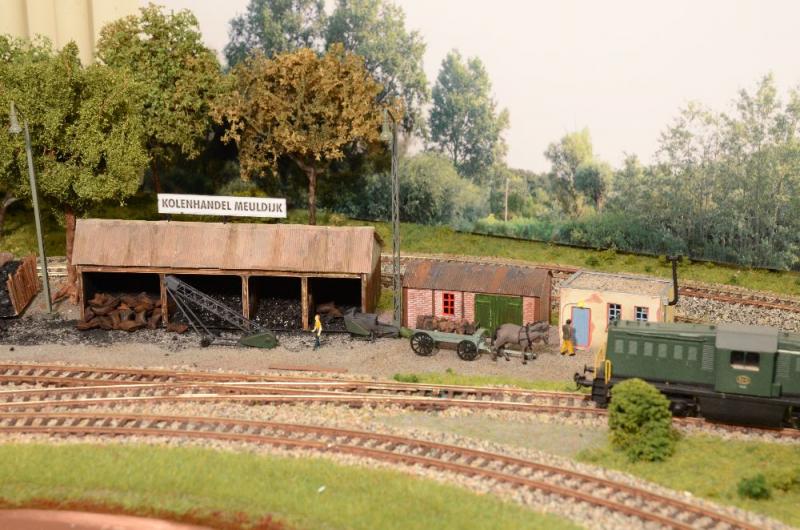

Afgelopen week bezig geweest om de laatste hand aan de kolenhandel te leggen.
Behalve het kitje van de paardenwagen is het allemaal eigen prutswerk.
Gerrit
Berichten: 11132
Spoor-0 & Spoor-1
Re:Nederlandse baan van eenop87
Reactie #216 Gepost op:
12 February 2012, 08:44:02 »
eigen prutswerk.
Maar wel mooi!

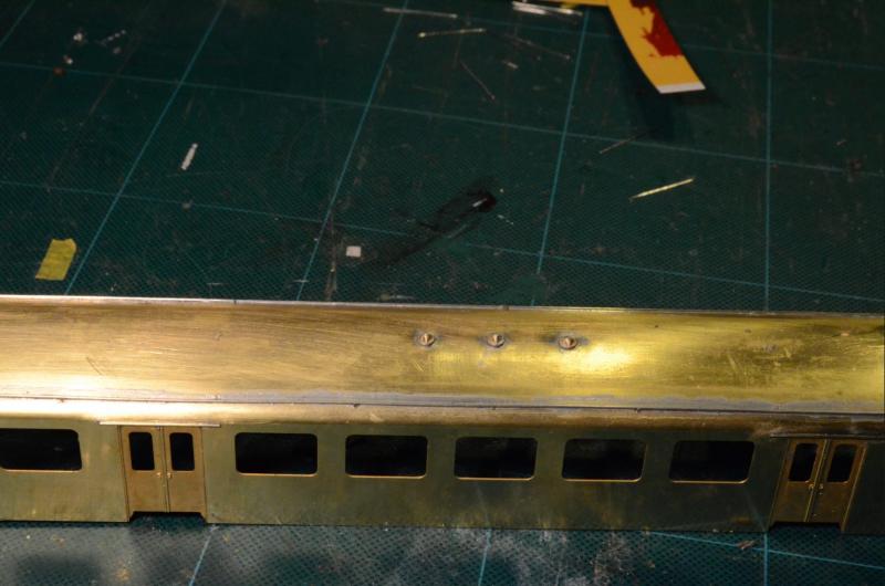

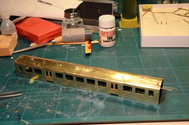

Vandaag maar weer eens begonnen aan de rest van de plan E's
Hieronder zie je de te solderen goot met spelden op zijn plaats gehouden.
Bij mijn eerste exemplaar was ik over het soldeerwerk van de goot minder tevreden, dus met die ervaring moet het nu beter kunnen.
Hier zie je het eindresultaat en dat is een stuk beter dan mijn eersteling.
Ik heb nu de soldeerverf van Carr's gebruikt en dat is geweldig spul.
De soldeerbout op zijn hoogste temperatuur en gelijkmatig langs de goot trekken deed de truc.
Groet, Gerrit

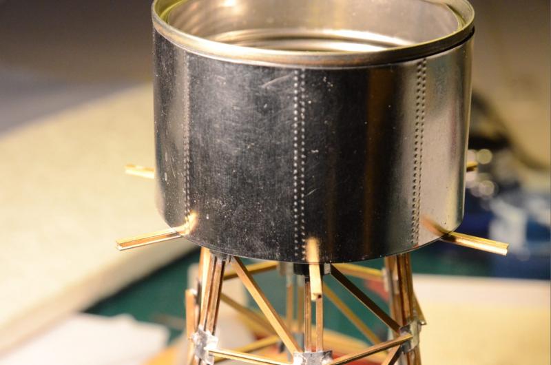

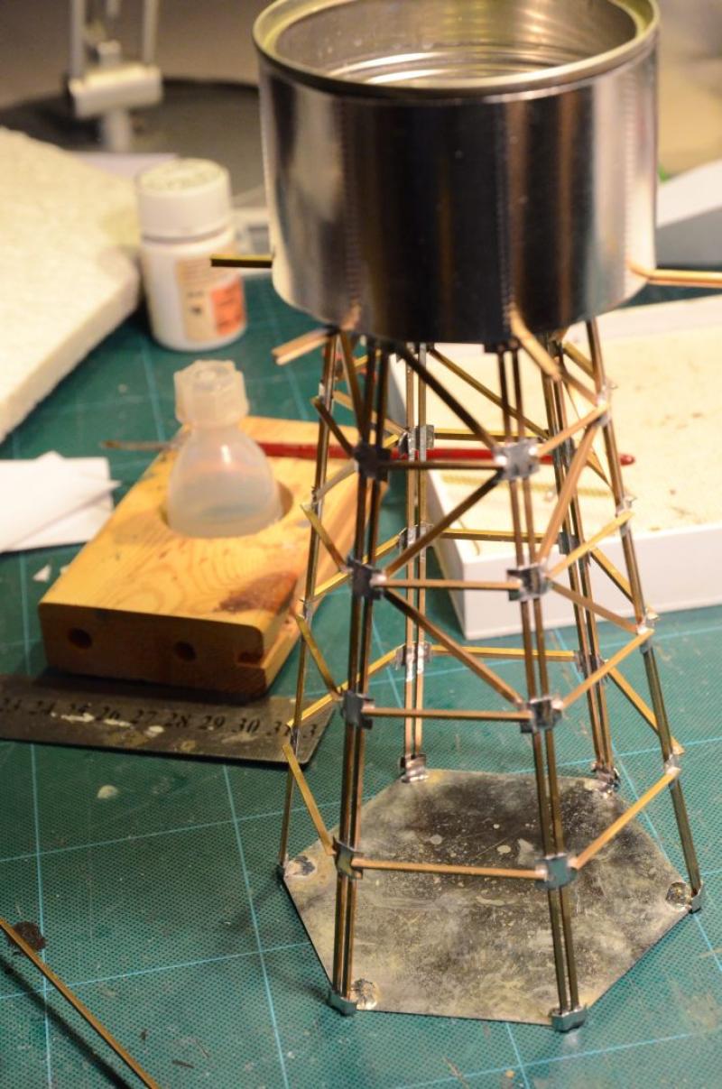

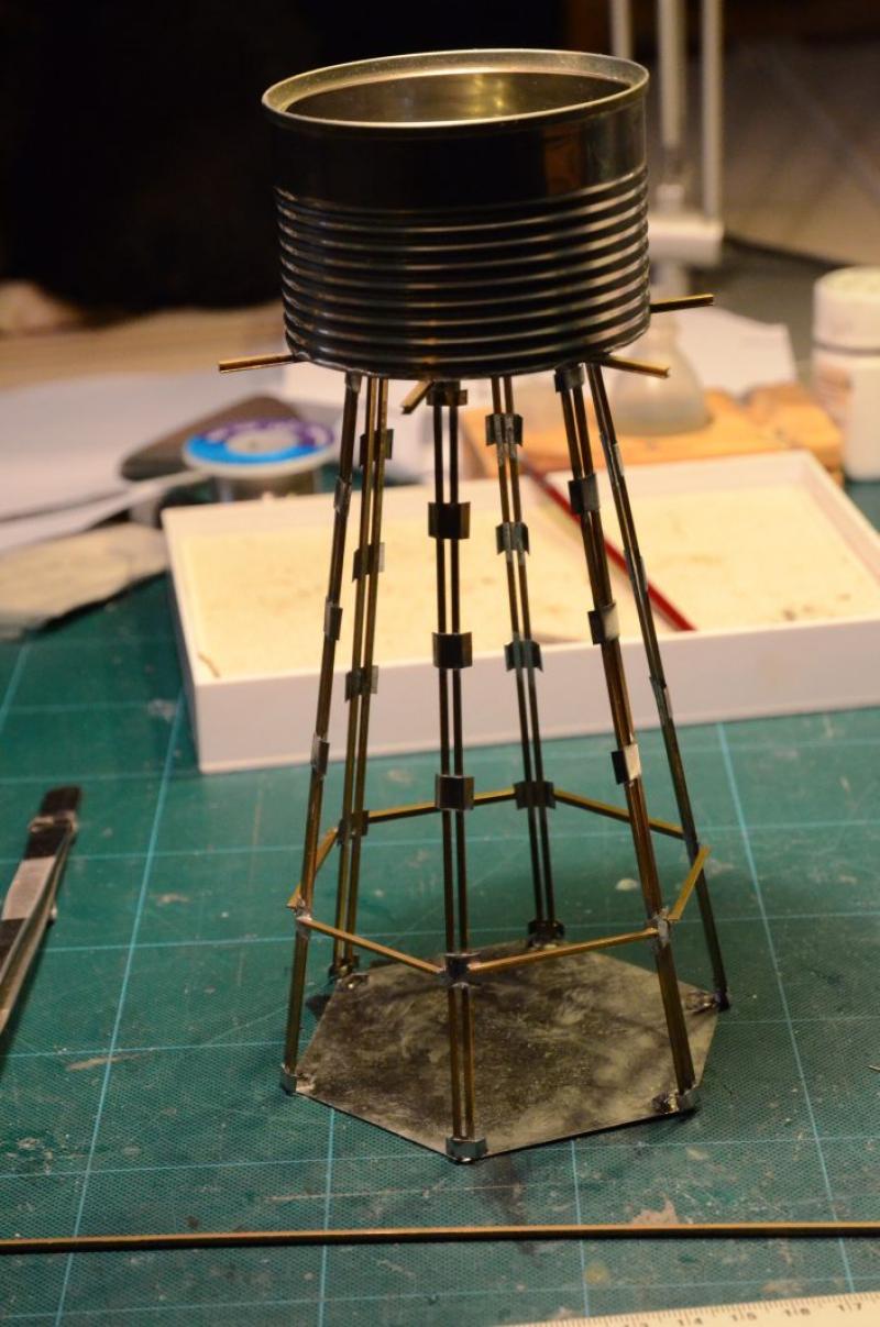

Deze week maar eens begonnen met de bouw van een watertoren voor het lokomotiefdepot.
Ik heb mij laten inspireren door de watertoren in het Spoorwegmuseum.
De bouw wordt in hybride techniek uitgevoerd:messing-blik-styreen.
Als basis voor de tank dient een blikje van kattenvoer. De draagconstructie bestaat uit messingprofielen en blik.
Het dak wordt van styreen.
Het blikje heb ik van een blikken buitenwand voorzien:
Gelijk maar voorzien van klinknageltjes:
Wordt vervolgd (hoop ik)
Groet, Gerrit

Hoe heb je de klinknagels gemaakt overigens?
