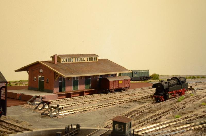

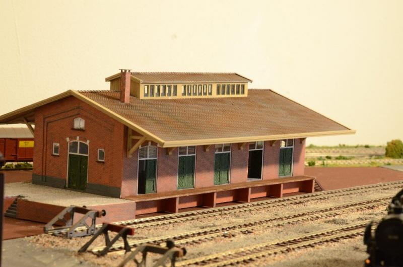

Het is alweer even geleden dat ik hier een update heb gegeven, niet dat ik niets gedaan heb, maar ik heb de laatste tijd meer onder de baan gelegen. Ik heb nu bijna alle servo's voorzien van mijn nieuwe servostuurprintjes (zie
http://forum.beneluxspoor.net/index.php/topic,38519.15.html
) en ben er erg tevreden over.
Geen gebrom meer en de wisseltongen worden nu ook lekker stevig aangedrukt.

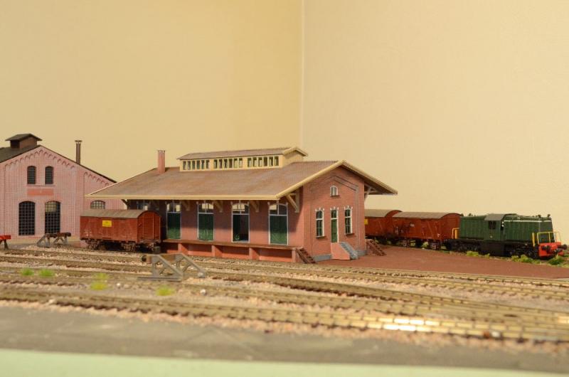

Tussen de programmeer- en soldeerbedrijven door heb ik ook nog gewerkt aan de goederenloods waarvan ik hieronder enige foto's heb gezet. Het is een kloon geworden van het bekende tillytec type
De omgeving moet nog worden ingericht, maar het begin is er.
Ik zag nadat ik de foto's bekeken had dat er nog wel iets aan het verweren van de muur onder de plankieren gedaan moet worden. Gek toch dat je tekortkomingen pas goed ziet als je er foto's van maakt.

Gerrit, je schrijft "kloon" ? Is dit zelfbouw?
Zo ja, dan mag dat er toch zeker ook wezen!

Hoi Gerrit,
Sfeertje begint al lekker te komen.
Tip 1: Even een (paar) potje(s) Tamiya XF64 halen en de zijkanten van de rails schilderen. Je zult versteld staan van het effect !!
Tip 2: Op dit soort emplacementen lag hele fijne ballast, zeg maar gerust zand
op tenminste bielshoogte. Anita Decor 210: Kiezel tussen en vlak naast de rails en met Tams Gneis Rotbraun N/TT op de 'vlaktes' gaat dat prima lukken.
Grtzz en suc6,
Karst

@wim
Ja hoor helemaal zelfbouw.
@Karst
Bedankt voor de tips. De rails laten "roesten" is bekend, maar ben ik nog niet aan toegekomen. Ik heb mijn pensioen, en daardoor weinig tijd hè.
Gerrit

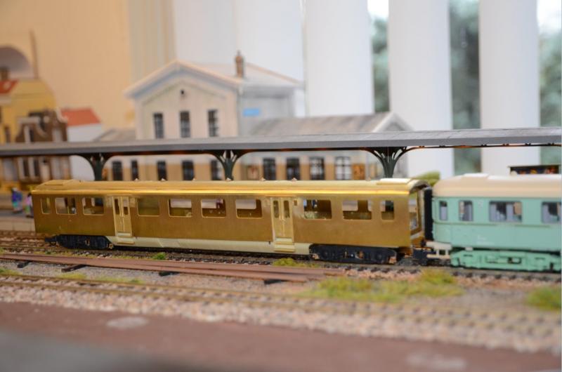

In Houten een bouwpakket gekocht van plan E bij MK.
Vandaag even een paar testritten gemaakt en alles loopt goed door alle wissels en bochten, dus hij kan nu verder afgebouwd worden.

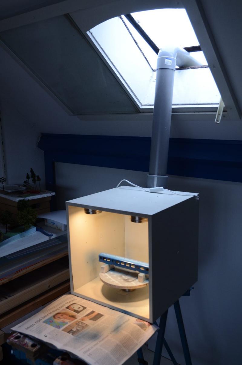

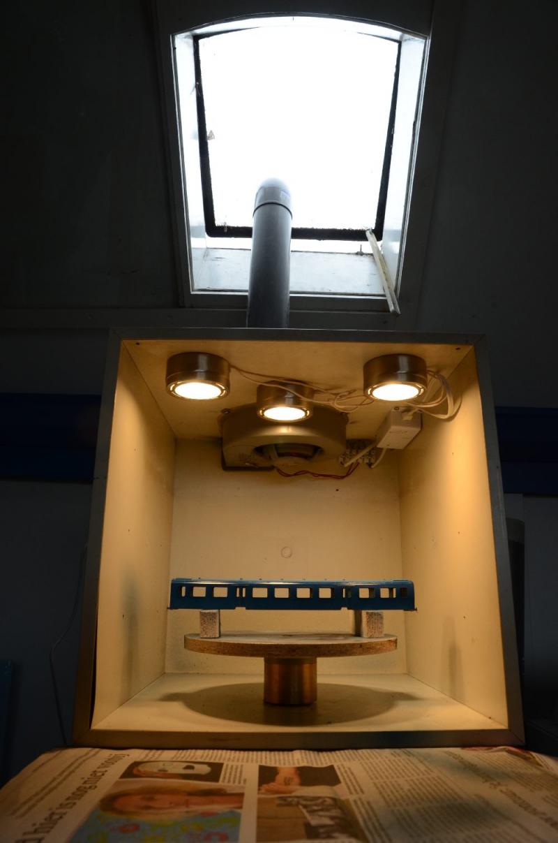

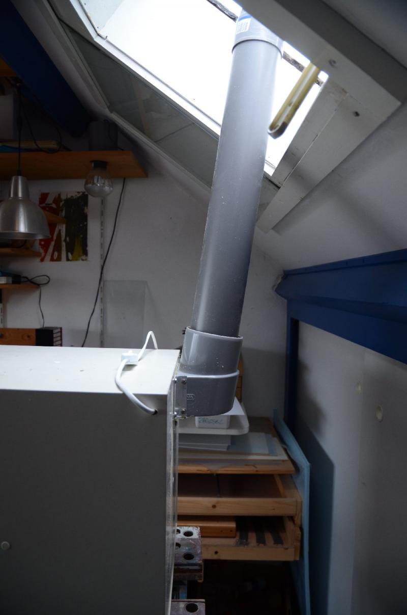

Het moest er maar eens van komen: een spuitcabine!
Kleine spuitwerkzaamheden deed ik tot nu toe op zolder met het raam open. Voor omvangrijker werk nam ik mijn toevlucht tot de tuin, maar dat gaat eigenlijk alleen maar bij mooi windstil weer. Een maskertje op en in de schuur was ook een mogelijkheid, maar die is van binnen nu aardig "geweatherd".
Ik had nog een paar oude PasToe kubussen staan en die hebben wel een bruikbaar formaat.
In mijn rommelbak had ik nog een oude ventilator liggen van mijn vorige HR CVketel. Hoewel al 27 jaar oud had die nog geen centje speling op de lagers. Een paar halogeenspotjes had ik ook nog liggen en alleen de afvoerpijpen moest ik aanschaffen.
Alles bij elkaar kost deze spuitcabine slechts €15,-.
Ook nog maar een draaiplateau in elkaar geflanst.
Gelijk maar even uitgetest met mijn nieuwe plan E.
Ik had zo'n ding al veel eerder moeten maken, het werkt prima en geen kwalijke dampen meer op zolder.

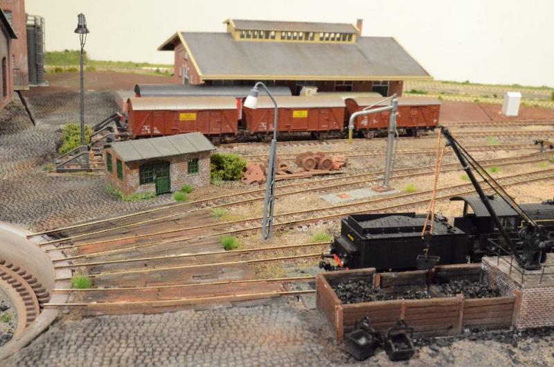

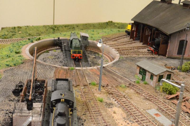

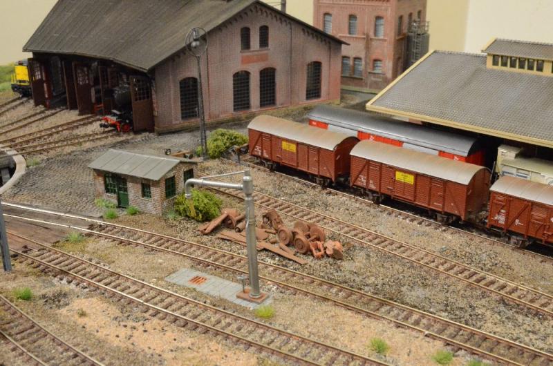

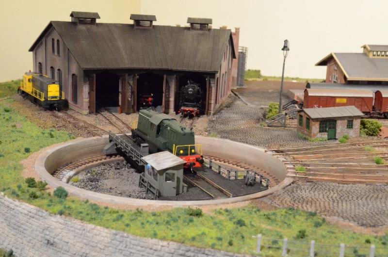

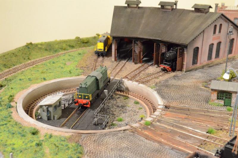

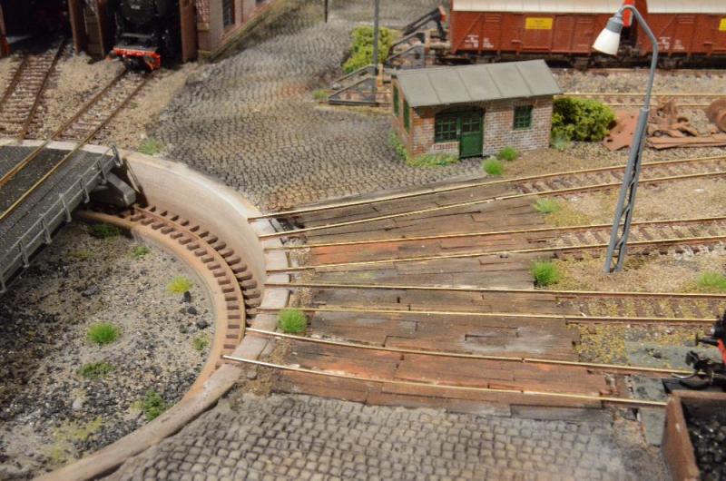

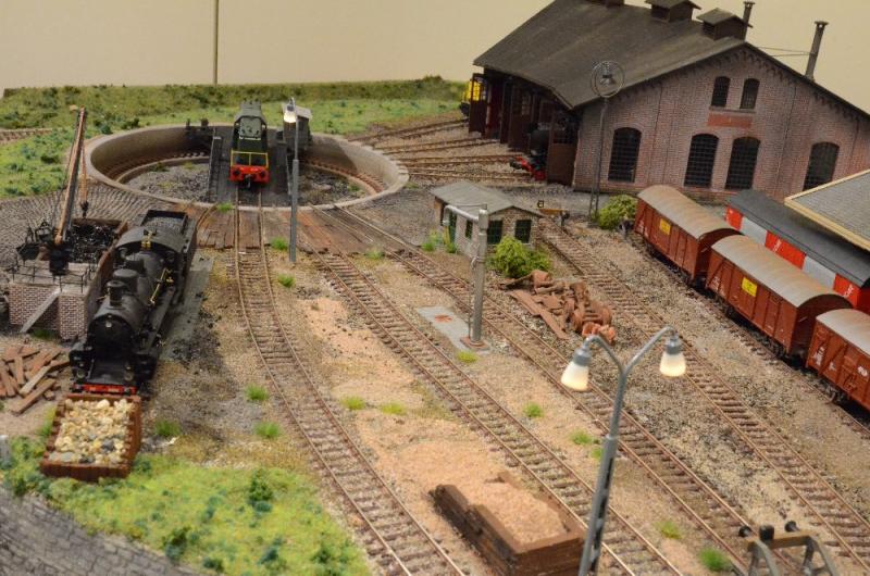

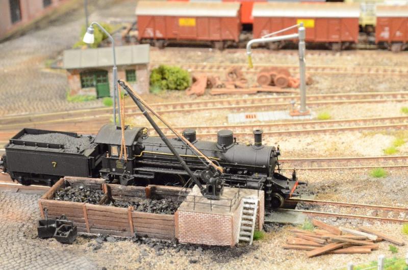

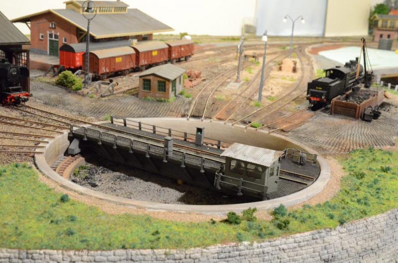

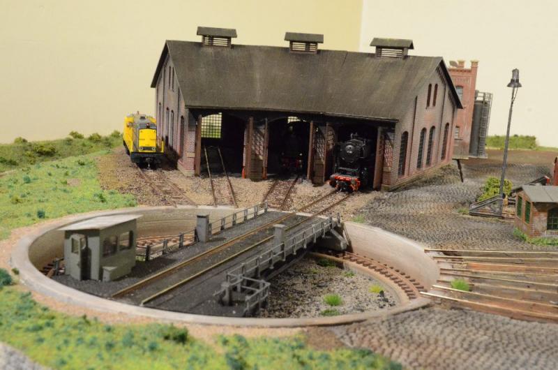

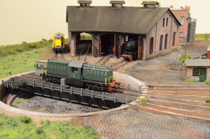

Even een update van het lokdepot.
Hoewel het nog niet klaar is begint het nu naar mijn smaak al een leuk sfeertje te krijgen.
Tenslotte nog een paar filmpjes:
hoe het was
zoals het nu is
Gerrit

zoals het nu is
Complimenten Gerrit!
Ik heb net even 6 minuten zitten genieten van de bedrijvigheid rond je draaischijf.
