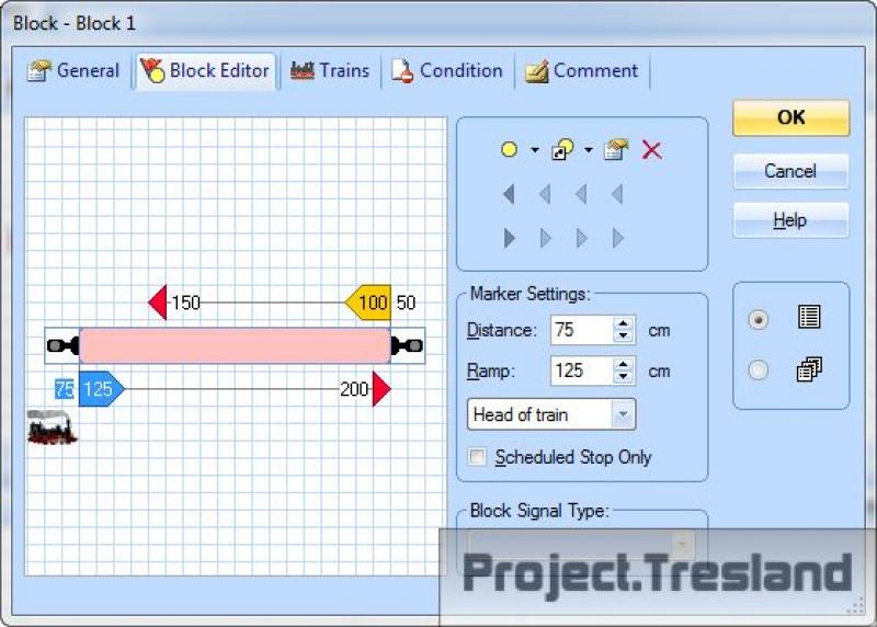

Hallo Paul,
Dit is de situatie in TC7. Dit blok bevat 1 bezetmelder en is geconfigureerd voor het berijden van 2 richtingen. Indien de lok van rechts het blok inrijd zal hij beginnen met afremmen na 50cm over een lengte van 100cm en na 150cm vanaf het begin van de melding stoppen. Komt de lok van links het blok binnenrijden dan zal de lok beginnen met afremmen na 75cm over een lengte van 125cm en stoppen na 200cm. Het is dus wel mogelijk om met 1 bezetmelder binnen TC7 in 2 richtingen het blok in te kunnen rijden. Zie plaatje.
gr. Harrie

Ik snap hem. Het gehele blok is als bezetmelder, en je werkt fictief met lengtes in de software om hem aan te geven waar de trein stil moet komen te staan. Mooi hoor.

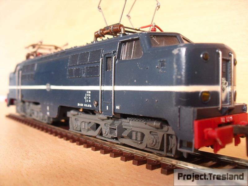

Vandaag maar eens mijn oude Fleischmann NS 1215 omgebouwd van analoog naar digitaal. Het is niet meer moeders mooiste maar ik vind het nog steeds een stoere lok om te zien.
Deze lok heb ik voorzien van een ESU Lokpilot 3. Daarvoor heb ik eerst het motorschild moeten vervangen door een geïsoleerd exemplaar. Enkele cv's van de decoder heb ik echter wel moeten aanpassen om een soepel lopende trein te krijgen. Nu loopt hij echt mooi. Een verslag van de decoderinbouw zal ik nog op de site plaatsen. Zie
http://tresland.nl/materieel/materieel.html#ns1215

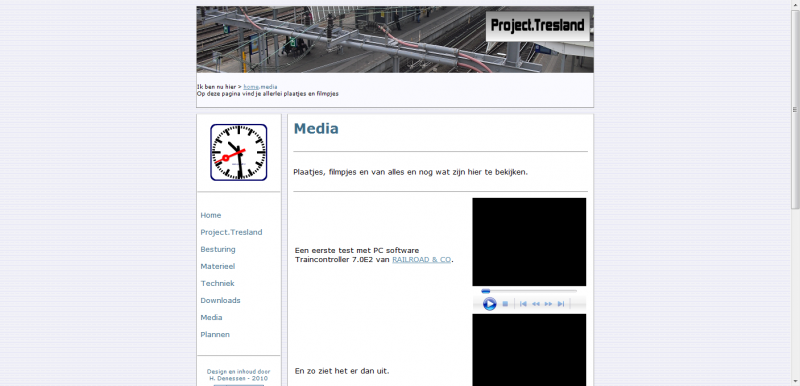

Als ik naar media kijk op je site krijg ik enkel 4 kruisjes te zien en geen foto's.

Waarschijnlijk staat bij jou de plugin om windows media af te spelen uit of is niet geinstalleerd. Let ook op een eventuele gele balk bovenin je browser welke je waarschuwd voor deze plugin. Deze kun je gewoon accepteren.
Het zou er zo ongeveer uit moeten zien. Screenshot heb ik net gemaakt.
